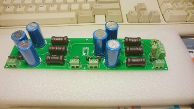

Waarom een verdeelprint ?
De elcos zitten al op de Pearlprint, verdelen met twee aansluitingen op de voeding.
die elko's hoeven er niet op hè :bakkie:
verdeel via printje is ook voor t nette

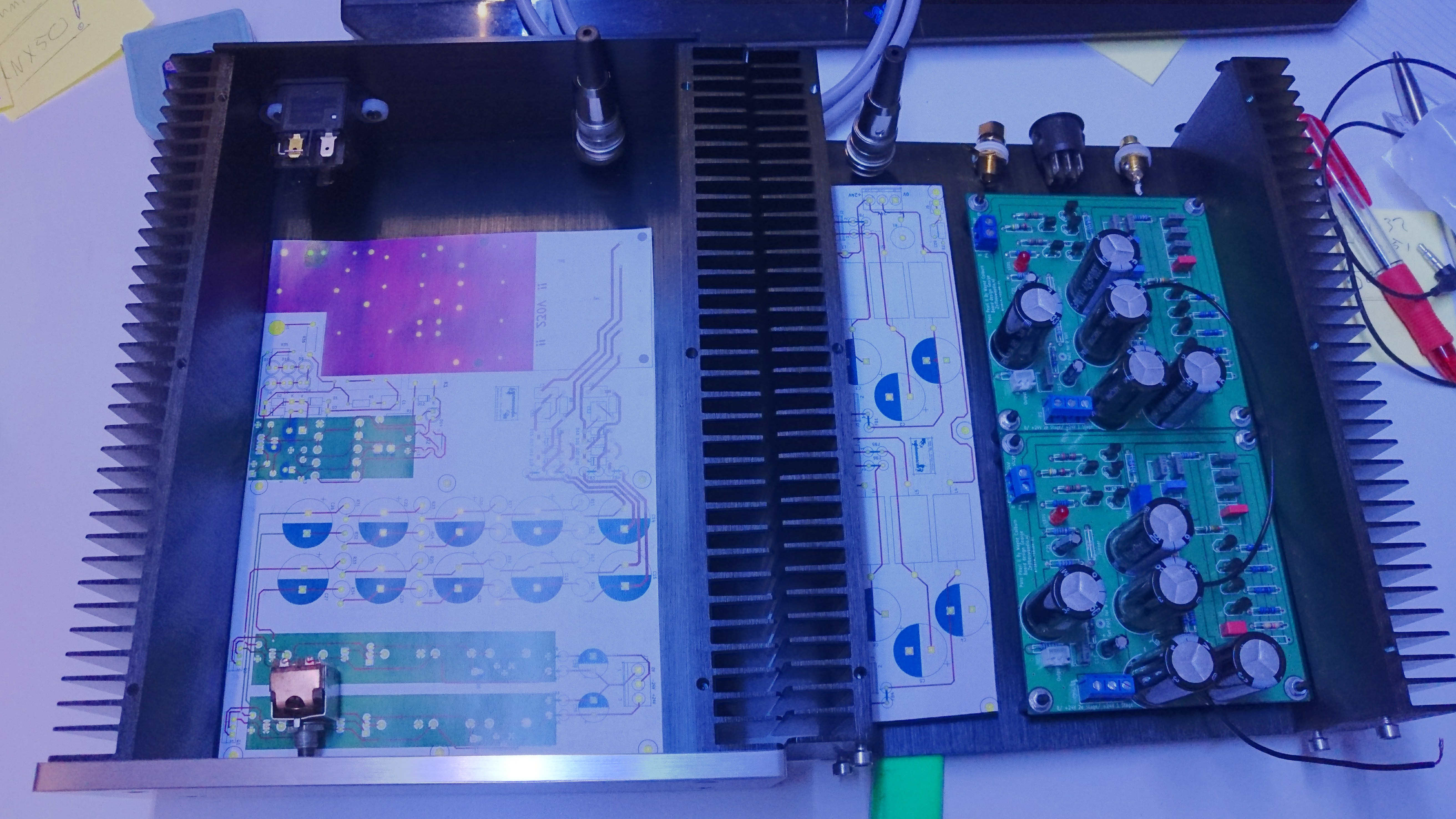

ff een mockup van hoe t.moet worden
Volgende stap is van de onderdelen die op de print komen de footprint te checken. Daarna de printjes bestellen en t achterpaneel tekenen voor Kees

Re: pass pearl 2 - nu de kast nog in
Ziet er wel erg goed uit zo.
Maar waarom staan die 2 rooie blokjes naast de grote trafo zo hoog boven de print ? :think:
Berichten: 15173
Zijn zekeringen, denk voor het testen er even zo ingeprikt.

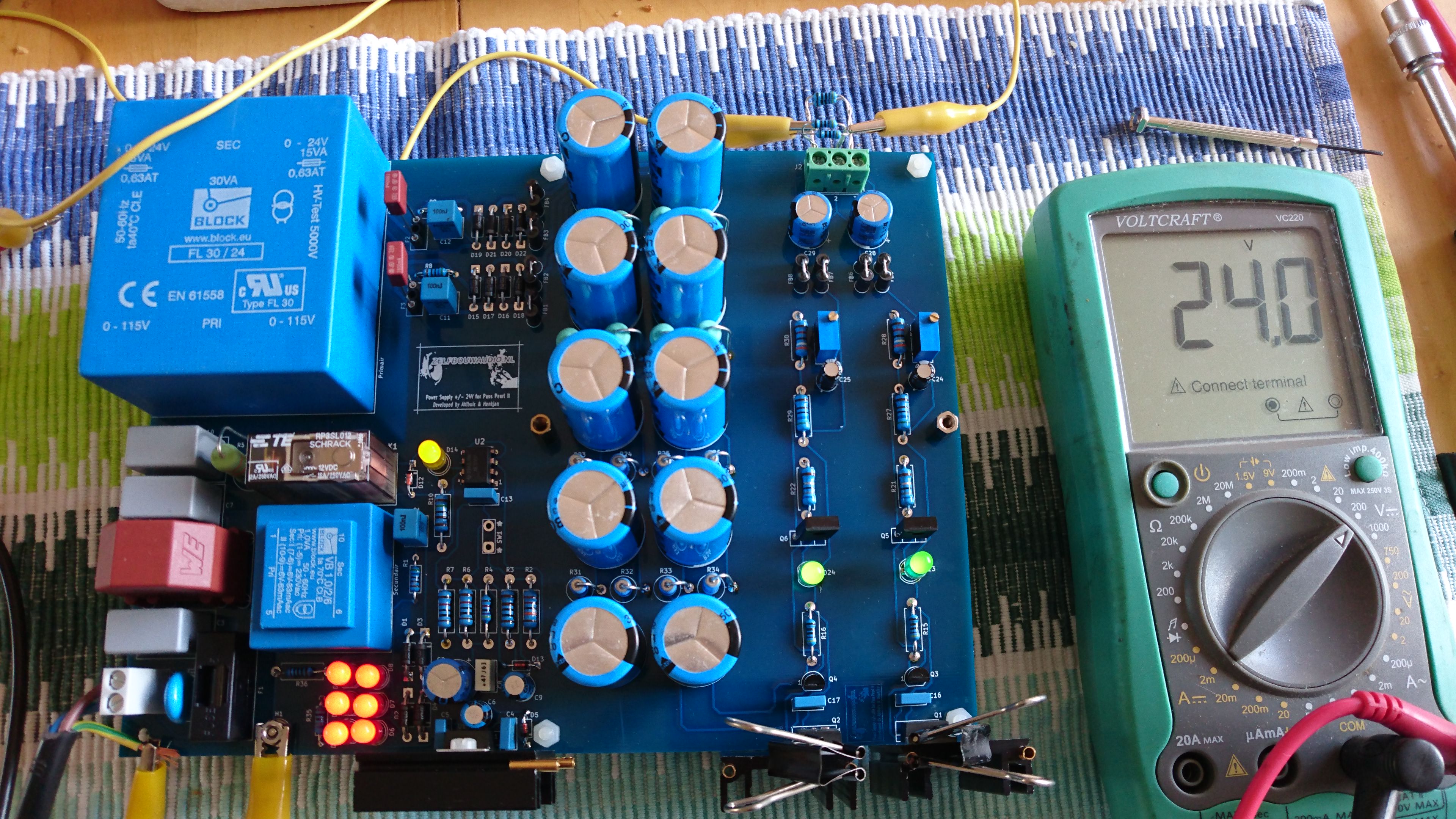

Re: pass pearl 2 - de verbouwing begint met de voeding
statisch is dit wat het is, even een beschrijving van wat de meter laat zien bij het aan- en uitzetten (belasting is 2k35 op beide uitgangen, dus ~10mA, gemeten heb ik alleen de +24V uitgang):
aanzetten: is vrij snel op werkspanning, wel eerst een paar tienden boven de 24V om na een paar minuten te stabiliseren op 24.0V
uitzetten: in de eerste 5 sec nadat de 230V van de trafo af gaat, zie ik de spanning oplopen tot 24.5V, om dan langzaam omlaag te gaan (elko's lopen leeg), halfwaardetijd ~30s
Een tijdje naar het schema zitten staren maar ik zie niet waar de stijging boven de ingestelde spanning vandaan komt :think:
De schakeling zou zich moeten verzetten tegen het oplopen van de spanning, net zoals een zenerdiode.
Wat ik ook zie, is een kleine daling (van 24.0V naar 23.9V) als ik de belasting verhoog van 10mA naar 20mA
