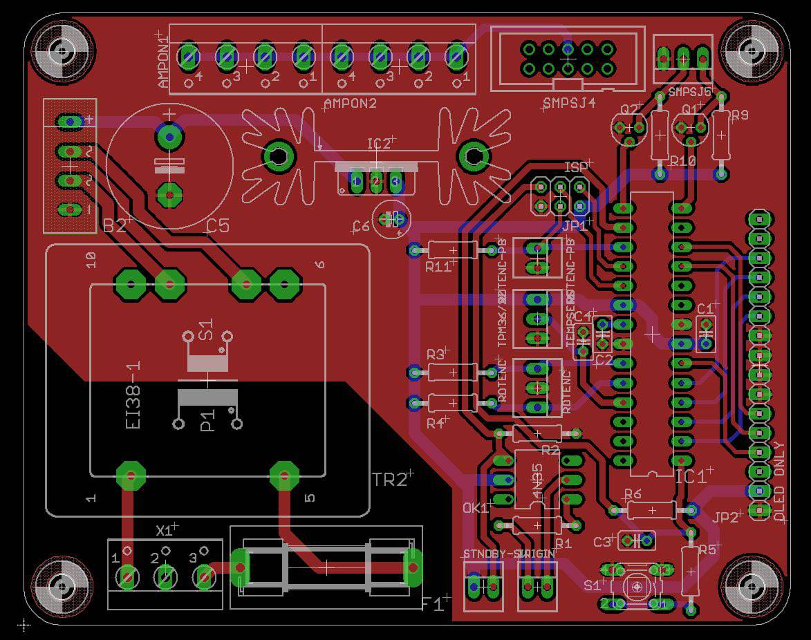

wellicht kan je er nog rekening mee houden dat er een koelvin aan de driepoot kan worden vastgemaakt. Met een beetje schuiven wordt die cap er achter wat minder warm. Maar wellicht onnodig, ken de schakeling verder niet.
hsmeets
Berichten: 2818
Re: [Longterm] MiniSharc + AFDAC2 + UcD
Bericht door hsmeets »
ja, die moest er inderdaad nog bij. Et voila:
de SK104-38 is wat ruim bemeten voor de 2Watt (piek) die de 7805 maximaal moet wegstoken maar je kunt hem op de PCB solderen zodat het gewicht niet door het IC gedragen hoeft te worden.
Nog een tijdje naar staren nu en nog wat detailpunten aanpassen.

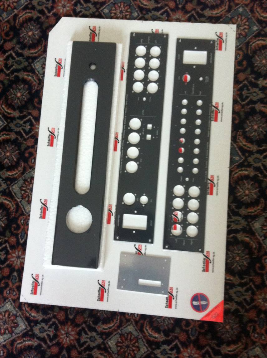

Het traject met de frontplaten mensen van Schaefer liep niet heel gladjes. Eerder al schreef ik dat ik ze een tweede paneel heb moeten opsturen...maar niet lang daarna weer een telefoontje uit Berlijn: hun was weer iets mislukt en of ik..... Een week of 4 geleden een derde paneel gestuurd en ik verwacht een en ander binnenkort terug. Ik heb gevraagd de zaak opnieuw te anodiseren en dat vraagt wat meer tijd. De extra kosten zijn natuurlijk gecrediteerd.
Vervelend voor je dat je zoveel tegenslag met Schaeffer hebt, ik hoop dat het uiteindelijk wel goed komt.
hsmeets
Berichten: 2818
Ach, we zitten nog in het staartje van de zomer en de elektronica afbouwen is iets voor het najaar als het weer vroeg donker is. Dus geen man over boord dat het wat langer duurt.

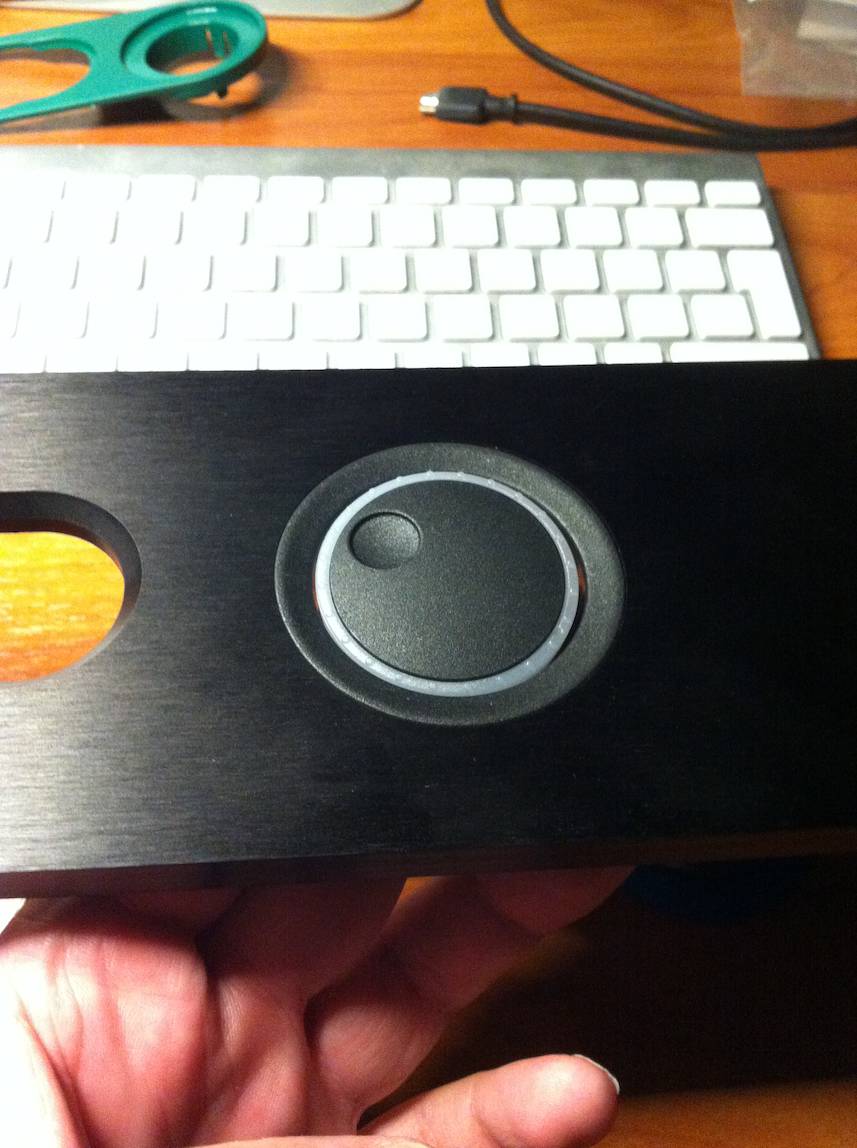

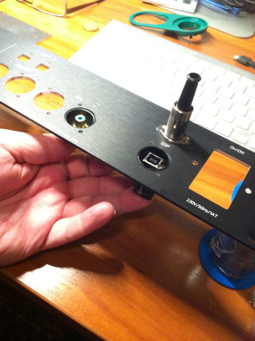

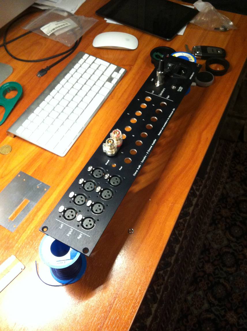

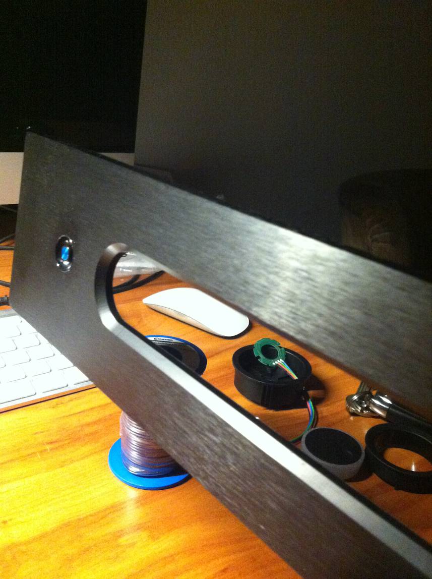

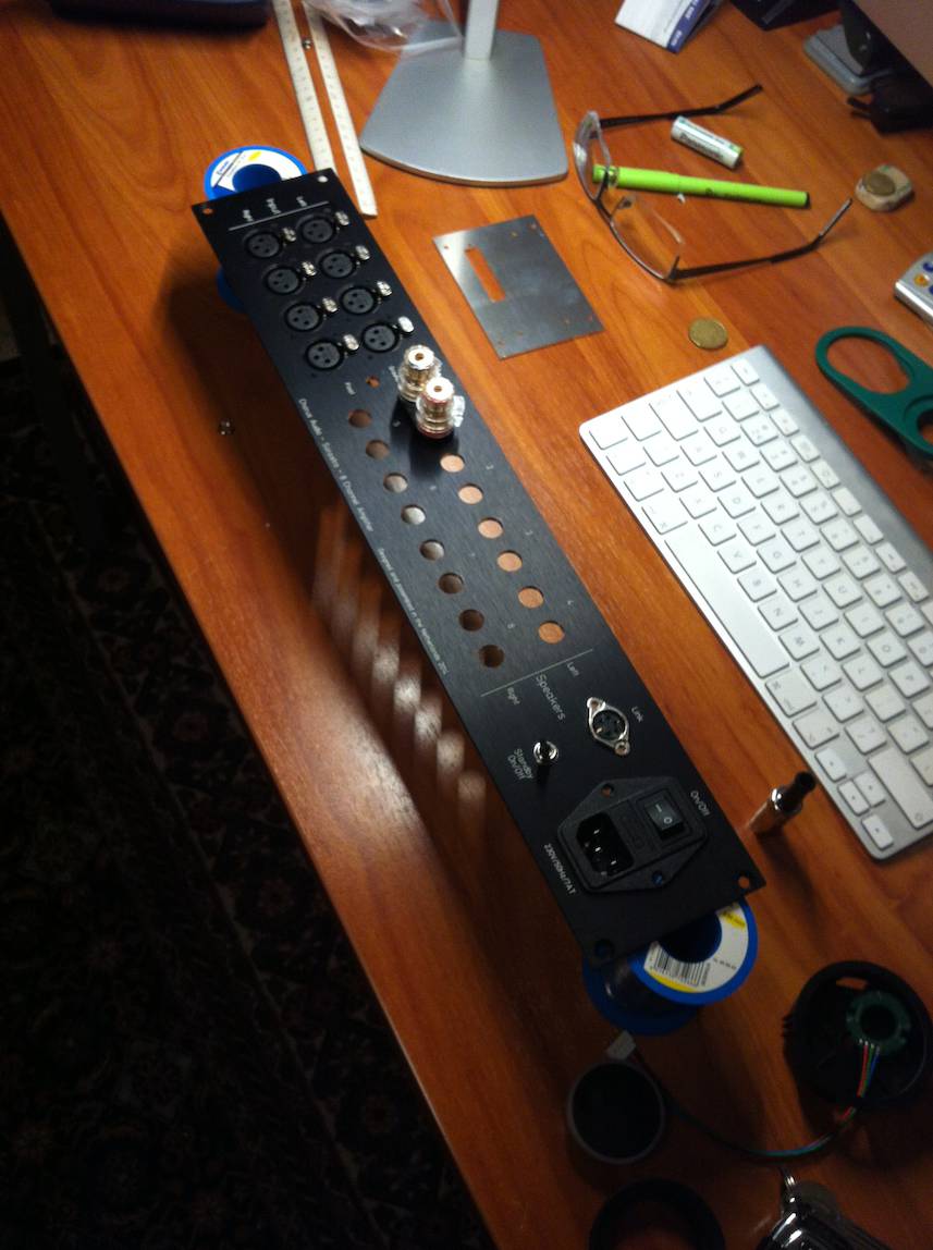

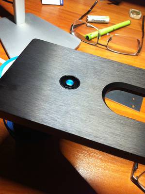

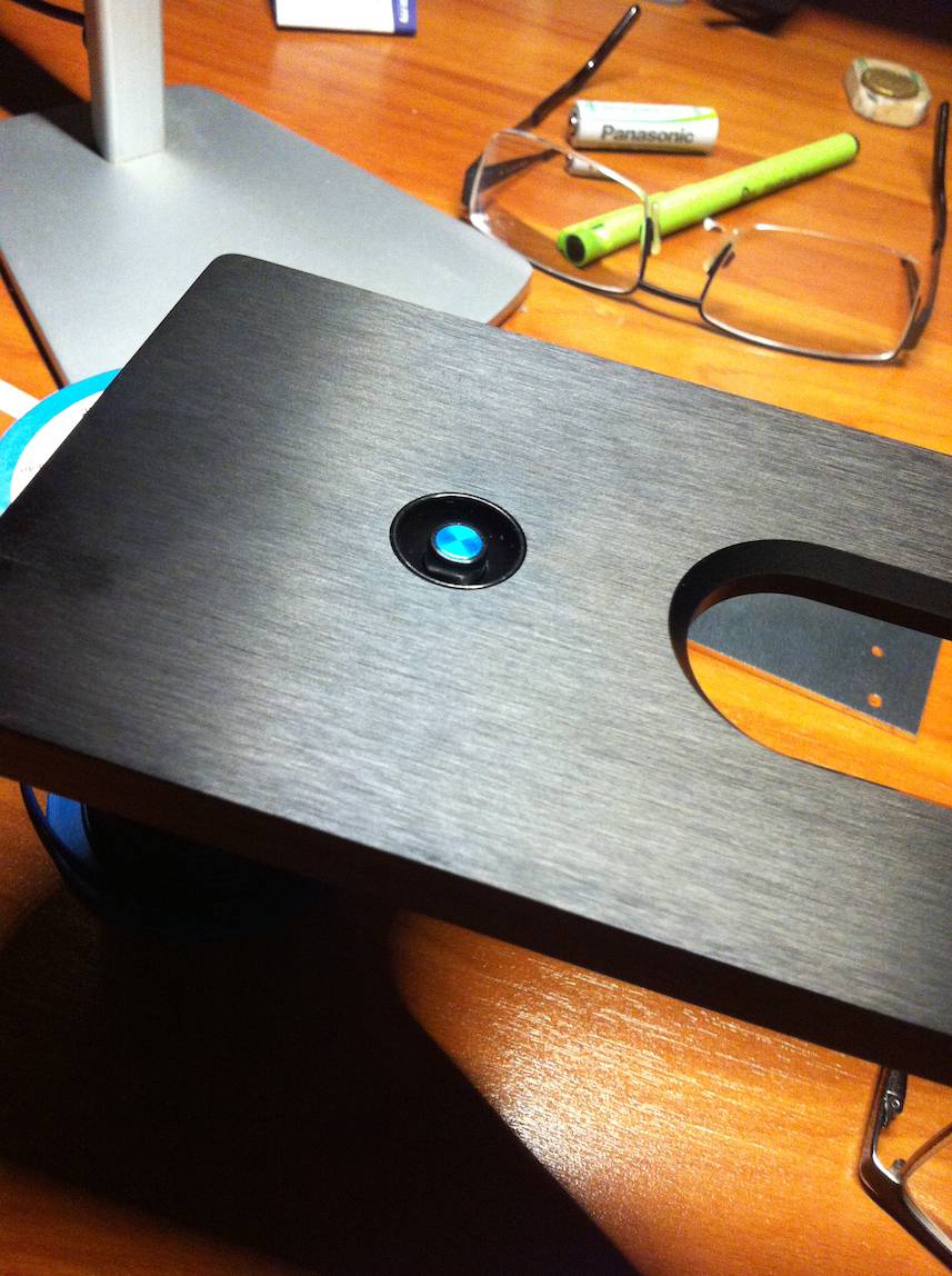

Het alu is binnen :rock: en alles past, nergens te krap of te ruim :yeah:
Volgende stap: FabLab Maastricht (John ik ga je binnenkort eens PM'en) voor het laseren van teksten in het frontpaneel en het uitsnijden van het plexi voor het venster.
Een paar quick&dirty foto's:

=D> =D> =D>
Prachtig geworden zeg . Ikke stinkend jaloers 8)
Mooi is het zeker, dit soort bedrijven helpen echt om de hobby naar een hoger plan te tillen.
Het blijft toch altijd erg spannend als je zoiets laat doen, ik controleer alles ook drie keer of meer om zeker te zijn dat ik geen fout gemaakt heb :lol:
Ik zit zelf nog te twijfelen of ik de panelen voor mijn DLCP bakkie met poedercoating laat doen of toch geanodiseerd en dan laten na-anodiseren.
Inderdaad. Het mooie bij Schaeffer vindt ik vooral de totaal oplossing inclusief software die je meteen verteld wat het gaat kosten, het zal elders vast wel goedkoper kunnen maar makkelijker zeker niet.

Mooi hoor! Als het bij Schaeffer niet goed gaat heb je het zelf niet goed gedaan in Frontplatten Designer, als het hun fout is kan de zaak retour.
Ik kan het op de foto niet helemaal goed zien, maar zijn de randen nou ook geanodiseerd? Dit is mogelijk dus?
hsmeets
Berichten: 2818
Van de frontplaat zijn de bewerkte randen inderdaad opnieuw geanodiseerd. Die info over opnieuw anodiseren is een beetje lastig te vinden op de website, staat niet in de FAQ maar bij de Help.
CODE: Selecteer alles
Die durch die Bearbeitung zusätzlich entstandenen Flächen – beispielsweise die Zylinderfläche einer Bohrung – der von uns gefertigten Frontplatten sind „blank“, d.h. es fehlt die für die Vorder- und Rückseite (gegebenenfalls) vorhandene Eloxierung.
Für Fälle, in denen die nachträgliche Eloxierung der blanken Flächen erforderlich ist, bieten wir einen entsprechenden Service an. Bitte erfragen Sie den anfallenden Aufpreis, abgeänderte Lieferzeiten sowie mögliche Grenzen für die Ausführungsqualität für Ihr entsprechendes Projekt.
Anmerkung: Die nachträgliche Eloxierung farbloser bzw. schwarzer Platten führt in der Regel zu akzeptablen Ergebnissen. Bei anderen Farben kann es zu Qualitätseinbußen kommen, die wir Ihnen bei der Besprechung Ihres Projektes darlegen.
