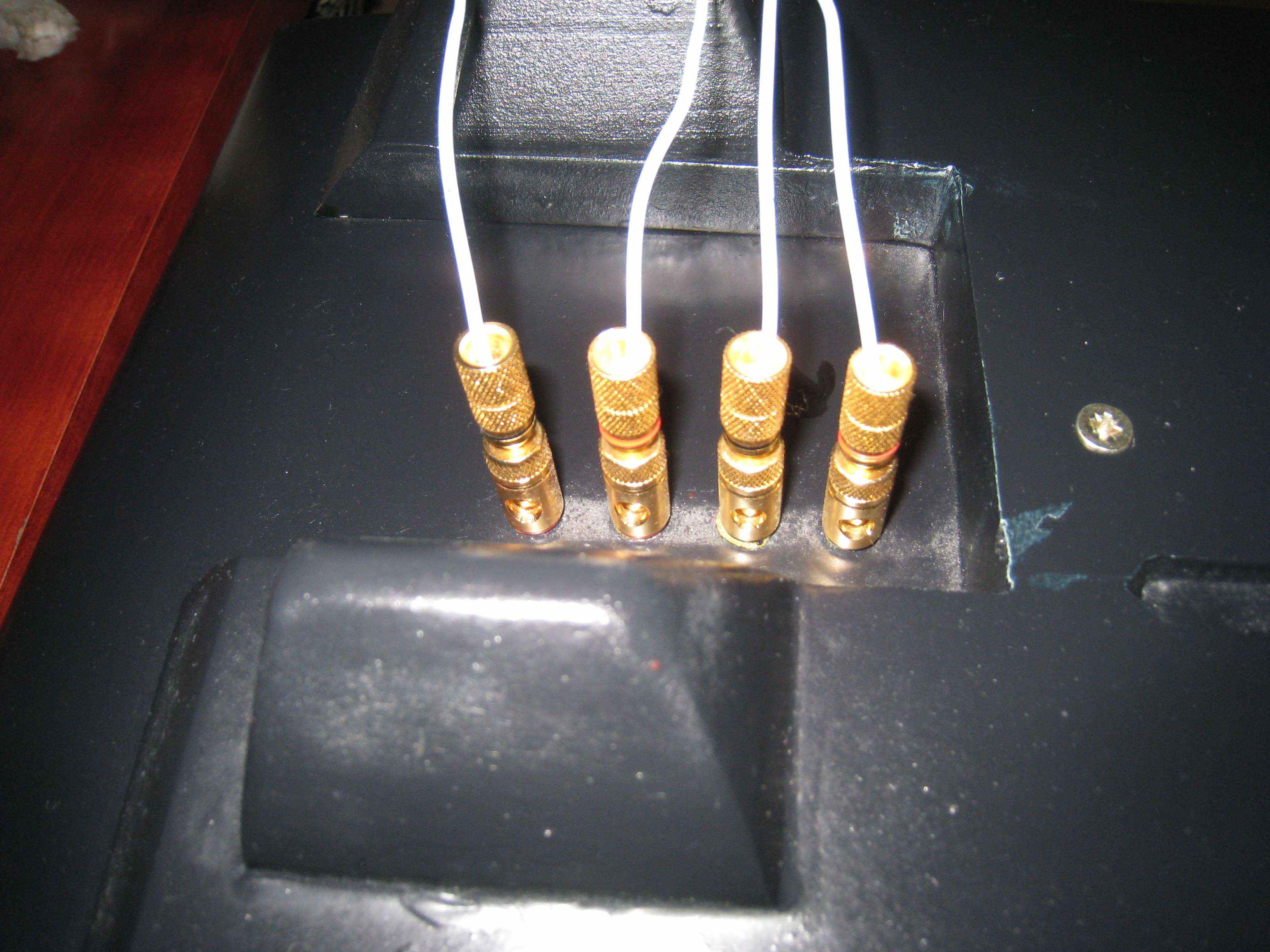

De tweeter is al om-gepoold, daar kwamen we achter met Camiel, is nu ook simpel om te polen, wat ik wel eens probeer, maar dan snel weer terug-pool, want je hoort meteen dat je een stuk hoog kwijt bent.
Dus, permanent “verkeerd om”……. :)
Deze week ook "rollers" halen, dan kan ik die massa van pakweg 80 kg?? of meer........ gemakkelijker verrijden en "richten", een beetje spelen met de effecten.

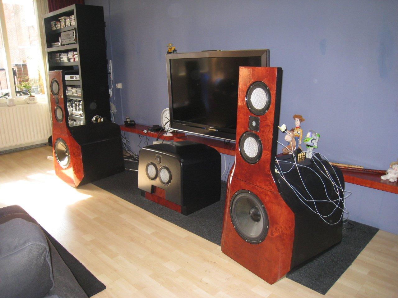

Nu dat ie op rollers staat heb ik een tijdje geëxperimenteerd met de plaatsing door middel van locatie wijzigingen van de kasten.
Ik heb de afstanden tot elkaar gevarieerd en de afstanden tot de muur etc.
Daarbij krijg je, ik, de mooiste resultaten als de afstand tot de muur pakweg 1 meter of iets meer is, terwijl de “standplaats ca. 60 cm is.
En de kasten ook gewoon haaks op de muur en niet een beetje gedraaid naar elkaar toe.
Zal met reflecties te maken hebben.(?)
Dus als ik die kasten een end naar voren rijd dan wordt het allemaal heel erg mooi en ruimtelijk.
Leuk hoor dat geklooi.
Ik kan ze alleen niet die meter uit de wand laten staan want dan staan ze toch wel in de weg…………………
……..vind mijn vrouw……… :-#

Haaks lijkt me zelden een goede keuze. Bij 1 meter zul je ook nog uitdoving hebben door de backwave. Dit ligt er natuurlijk aan waar je je crossover hebt liggen. Recht op luisteraar gericht of een stukje verder ingedraaid lijkt mij het beste. Ligt er een beetje aan of je wat meer van pinpoint imaging houdt of een iets ruimtelijker weergave wilt. Bij een wat ingedraaide speaker is de backwave veel minder sterk omdat je onder een hoek een lagere amplitude hebt.

In theorie kun je natuurlijk wel gelijk hebben, alleen bij mij in de praktijk, …..gaan zitten en luisteren…….., dan ga je (ik) voor de beste persoonlijke oplossing (smaak?) en dan blijkt een zo goed als haakse opstelling minder mooi te klinken, minder ruimtelijk. (haaks op het oog want meten en dergelijk doe ik niet. (Bij mij is alles “zo ongeveer” en “bij benadering”……..)
Gedraaid kan heel goed beter klinken mits je denk ik een vlakke muur hebt zonder frutsels ?.
Dat is bij mij niet het geval.
Ik heb bij stereo-beeld luisteren ook een 52 inch LCD in het midden hangen, verder wat plankjes, etc etc.
Omdat als ik in HT opstelling (L/R/center etc) geen last heb van plaatsing enzovoorts, en je wordt ten slotte door de film bezig gehouden, “speelt” het alleen bij het afspelen van een cd-tje.

Het gaat natuurlijk om wat jij het best vind klinken. Mijn ervaring is dat een dipool niet zo lastig te plaatsen is. Als het afstraalgedrag goed is dan klinkt het al snel lekker. Je ruime opstelling is trouwens wel heerlijk.
