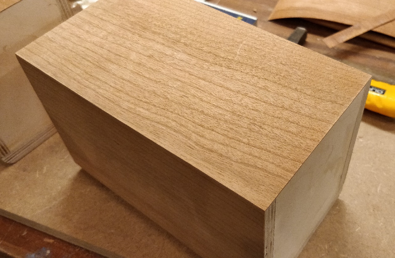

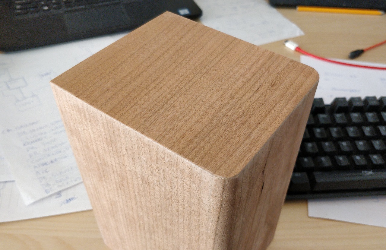

Ivm schuren zou ik altijd eerst de achterkant, en daarna de voorkant en zijkanten hebben gedaan - en als laatste boven en onder. Nu kun je in theorie bij het schuren van de bovenzijde je zijwanden 'chippen' en zit de bovenzijde als het ware ingepakt. Maar voor het zijaanzicht, en vooraanzicht, is dit wellicht nog mooier.
Bedankt voor de leuke foto's weer!
Re: BéBé, een kleintje voor op het BureauBlad
Ja, maar dat met de tape was een truc die ik nog nooit eerder had uitgehaald en ook niet zeker van was of dat zou lukken. Dus ik ben maar met het lastigste/meest risicovolle begonnen.

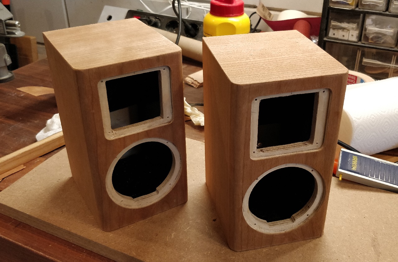

Vanmiddag de rest even gefineerd:
Achterkantje
Achterkantje
Achterkantjes
Achterkantjes
Bovenkant
Bovenkant
Speakergaten vrijgemaakt
Even passen
Even passen
Aflakken en dan een subje in elkaar draaien.

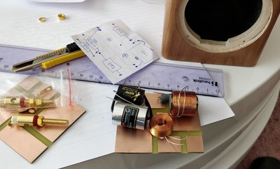

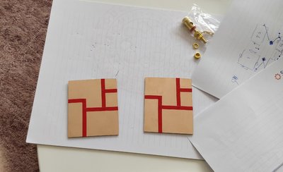

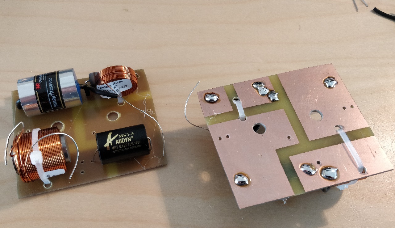

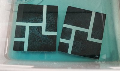

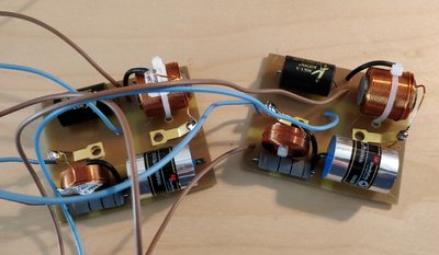

Vandaag de filtertjes in elkaar gefrot:
Layout overbrengen op print
Zwart spuiten
Zwart spuiten
In het etsbad
In het etsbad
Onderdeeltje erbij
Onderdeeltje erbij
Solderen
Solderen
High end lampensnoer
Tussendoor nog twee laklaagjes aangebracht. Die moeten nog wat uitharden.
Morgen probeer ik ze af te monteren.

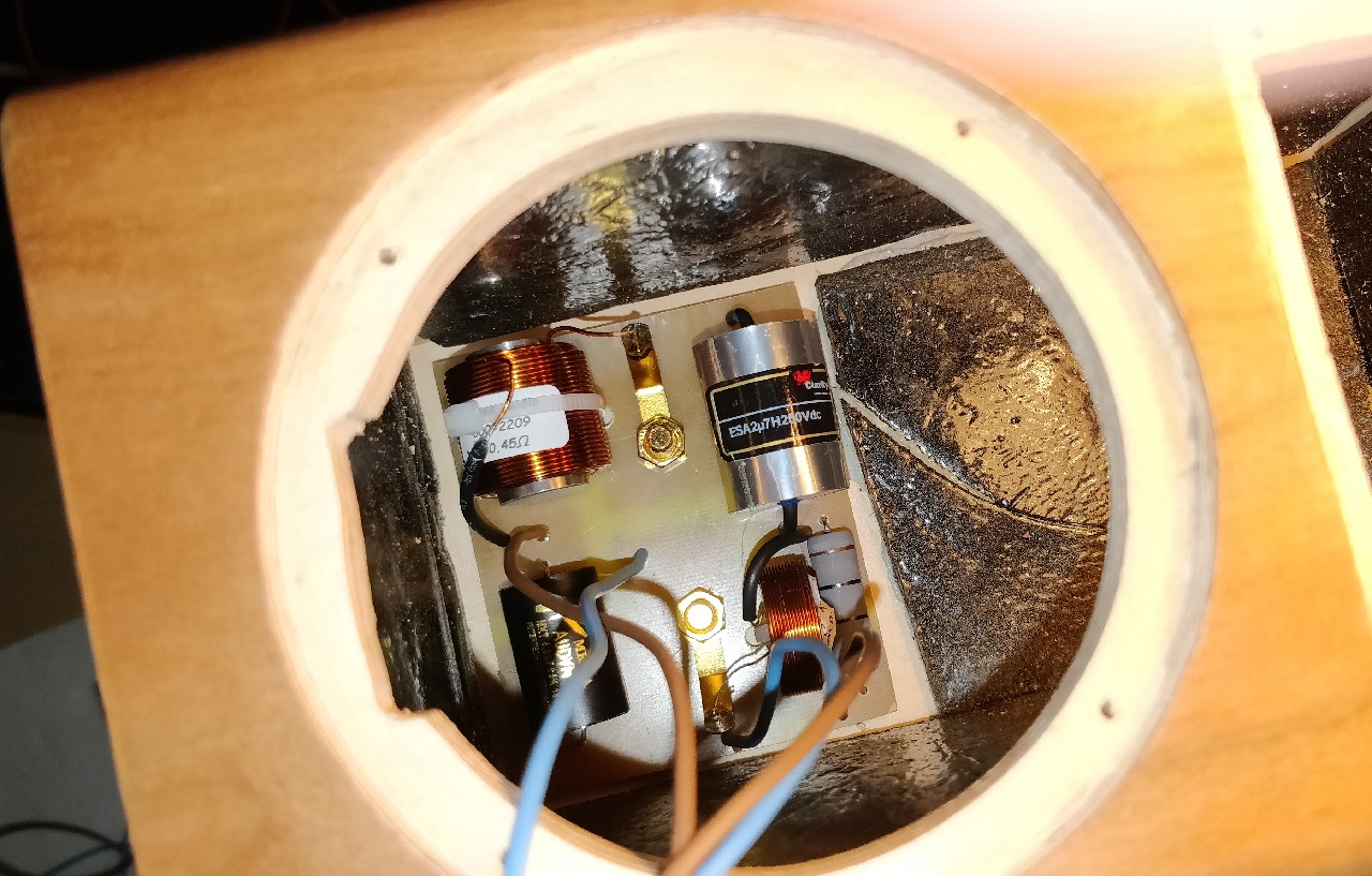

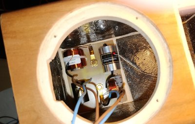

Vandaag de filtertjes gemonteerd. Best nog een priegelwerk, want mijn hand past niet door het woofergat, het moet allemaal met puntbektangetjes.
De aansluitingen vastgemaakt
Filterprint over de aansluitingen gemonteerd
5 gram twaron er in en de units gemonteerd.

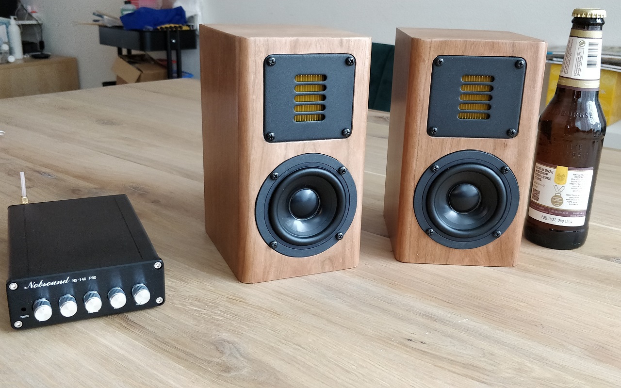

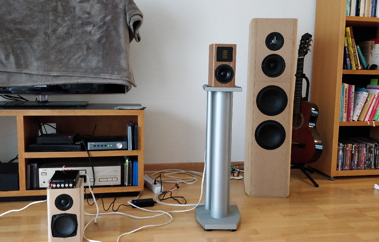

Op de stands gezet en aangesloten.
:shock: Ouch, dat herinner ik me toch anders......
En totaal geen laag, maar ja er hoort een subje bij.
Nu komen de units vers uit de verpakking en hadden nog geen speeltijd achter de rug. Ik heb ze even laten draaien en al spoedig werd het aangenamer.
De sub moet nog gebouwd worden, maar ik heb nog zo'n nobsound 2.1 versterkertje liggen. Even wat draadjes omgeplugd en op de sub aansluiting een woofer van de TMWW aangesloten.
Kijk, dat scheelt. Even wat pielen met de instelling en het wordt al genietbaar.
Onderste woofer is sub.
Zo hebben ze een paar uurtjes gespeeld en dan word je weer helemaal blij.

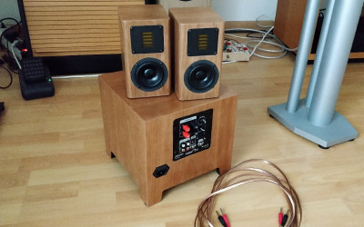

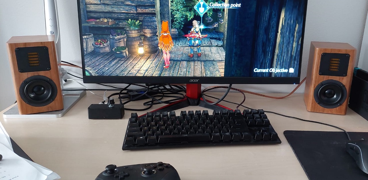

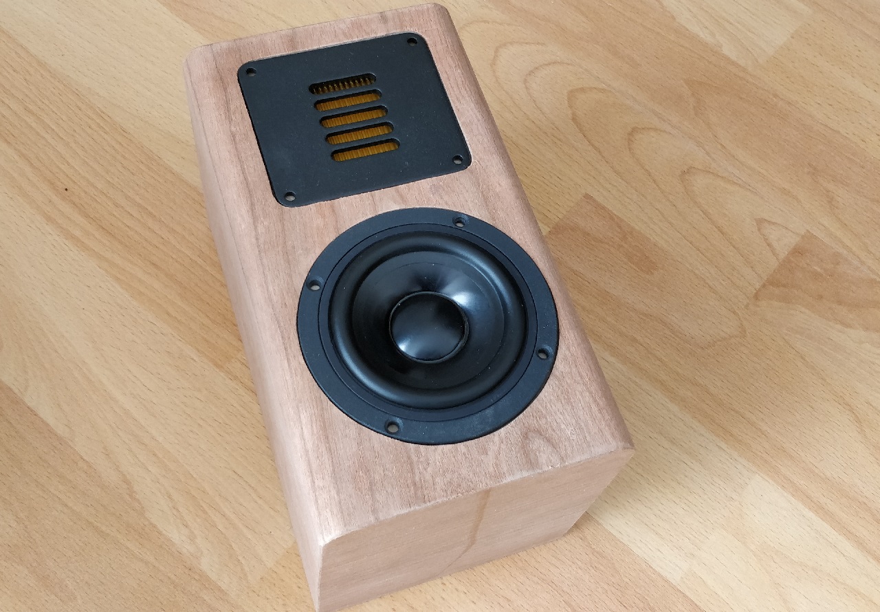

Nog even een paar plaatjes van de compleet afgewerkte exemplaren;
Gauw aan het subje beginnen. Wegens plaatsgebrek moet die bovenop de kast. Dat wordt dus een ander modelletje.

Mooi compact setje hoor!

Merknaampje erop en er zijn bedrijven die dit voor 3 ruggen verkopen.
Mooi werk! :goedzo:
Filtertje monteren: pijp of dopsleuteltjes!
Erg mooi geworden Leo! :rock: Dacht eigenlijk dat kersen veel donkerder was? Of kleurt dat nog bij?
Berichten: 8109
Ziet er weer geweldig uit zo. :goeie:
Pijpsleuteltje heb ik wel gebruikt om de moertjes vast te draaien, maar je moet ook het printje plaatsen. De soldeerlippen van de aansluitingen zitten al op de print gemonteerd en die blijven natuurlijk hangen aan het schroefdraad van de aansluitingen. Dat moet je dan met een klein tangetje doen. De print vasthouden met je vingers is er ook niet bij.
Ik heb in de slaapkamers laminaat liggen met kersenhoutmotief. Dat is weliswaar kunststof, maar het heeft echt wel deze kleur. Ook een kersen kast die bij kennissen staat komt hiermee overeen.
Iedereen bedankt voor de complimenten :dank:

Zo klein heb ik ze nog niet gebouwd in ieder geval!

Nou, meer kersenrood:
