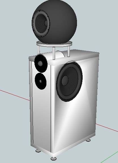

Goed de kogel is door de kerk ,het word het studio Electric model .
Ik vind ze mooi en daar gaat het om O:)
De subkast word dit keer gebouwd van 30mm berken multiplex met bracing .
Ik zie dat bij veel modellen met site fire woofer de woofer zo hoog mogenlijk geplaatst is .
Ik neem aan dat dit is om zo dicht mogenlijk bij de bron van de laag mid te zitten en reflecties van de vloer te verminderen :?:
Of zou er nog een goede motivatie zijn om hem juist laag te plaatsen , het plus min 50 cm maar toch.
Wanneer je over subs leest maakt het weer niet zo veel uit .
Wat is jullie mening hier over. :?:
Berichten: 28479
Re: vierweg systeem met Dynaudio esotar en audio technology
Wat is de scheidingsfreq tussen laag en mid?

Draai de vraag eens om; wat is de hoogst toelaatbare scheidingsfrequentie bij een sidefire woofer zoals dit ontwerp?
Berichten: 12411
Als de woofer laag zit, dan zal de trilling die hij aan de kast doorgeeft minder zijn dan wanneer hij hoog zit (vgl hefboomwerking).
Jij je zin :mrgreen: wat is de hoogst toelaatbare scheidingsfrequentie bij een sidefire woofer zoals dit ontwerp?[/
Is dat niet wat ver gezocht gezien het gewicht en de stijfheid van het geheel :?:
Gefeliciteerd met de beslissing!!!
Wat betreft die woofer, ja, het klinkt het mooist als je hem hoger plaatst. Als hij dicht bij de grond staat heb je veel grotere kans op grote pieken en gaten in de respons. Het laatste kan heel irritant zijn bij basloopjes.
Het punt van die hefboom klopt wel, zeker omdat normaal gesproken met de woofer aan de voorkant er een diepe kast achter zit. Nu zit hij aan de zijkant en de kast zal zijwaarts worden aangestoten.
Je hebt nu trouwens de gelegenheid om een decibellen monster te maken met grote dynamiek. Dat zit toch al in de AudioTechnology drivers, maar als je nu eens twee woofers tegenover elkaar hoog in de zijkant zet? Dan zal je kast veeel minder trillen en je hebt nooit meer een sub nodig vanwege het grote oppervlak in het laag.

Ik zou graag weten welke drivers je nu precies hebt toegepast. Ik kan bijvoorbeeld nergens vinden welke AT drivers je hebt, wat hun codering is. Heb ik ergens overheen gelezen?

Hoi Jeroen ja leuk he !
Nu kan ik tenminste verder ,wel zuur van die subkasten maar daar komen we ook wel over heen.
Heb in ieder geval mijn woodworking skills op een hoger niveau gebracht :mrgreen:
Maar ik zal de woofers boven in de kast plaatsen dan.
De toegepaste units zijn.
12 D 77 25 10 KAP /4 ohm
18 H 52 17 06 SDK /8ohm
Dynaudio m560d
dynaudio t330d
Maare nog twee x 12"' er bij dat word wel weer erg kostbaar
En ik neem aan dat ik dan ook meer volume nodig heb ,hout is al gezaagd :?
This voor in de huiskamer :wink:

Is natuurlijk ook een erg mooie woofer. Ik zou echter 2 stuks 10" gebruiken. Dan hoeft de kast ook niet heel groot te worden. Je hebt het equivalent dan van een 15" aan oppervlak. Ik zou het zeker overwegen, als je bijvoorbeeld de 12" zou mogen inruilen.

Dat had inderdaad het mooiste geweest maar ik heb de woofers al sinds mei 2012 in bezit dus dat gaat het niet worden .

rikpost schreef:
Ik weet niet hoe zwaar en hoe stijf de kast wordt. Maar met die mortel bol erbovenop zal het ook wel meevallen. :)
Als ik zelf een slank zuiltje zou ontwerpen, dan zou ik er in ieder geval wel rekening mee houden.

Ik vind je laatste beslissing op ontwerpgebied erg fraai!
Ik hoop dat ie zo blijft, krijg je met het laag crossen naar de bol geen problemen daar? of loop de bol sowieso door naar de laagste frequenties?
Idd zuur. 40 mm is niet bepaald goedkoop. Petje af hoor met al die facetten, ik had al moeite om zo'n plaat in drieen te zagen voor vervoer :-#
Maar ik denk dat je een goede beslissing hebt gemaakt. Het zou erg groot worden denk ik en had nog erg veel weg van je voorgaande werkstuk.

Ik snap je beredenering nu ,maar het word inderdaad zwaar en stijf de bol weegt met unit al 25 kg .
Ik denk op zo'n 70 kg per kant uit te komen.
Nee het is echt een vierweg systeem ik moet die bol eens buiten meten binnen lukt dat zo laag niet .
Ik denk dat het zo rond de 100hrtz is ,van wat ik er van gelezen heb is de woofer aan de zijkant dan geen probeem.

De afstand tussen de AT en de 560 is wel redelijk groot, op welke frequentie ga je die wisselen?
Hoi mark.
Zo rond de 1000 .
Dus dan zit ik op een golflengte van ongv 30 cm.
Hart hart zit ik daar binnen.
Nu heb ik daar overigens ook mee geëxperimenteerd met meten en heb niet echt verschillen kunnen constateren.
Heb wel begrepen dat dat problemen zou kunnen geven , heb daar dus wel naar gekeken

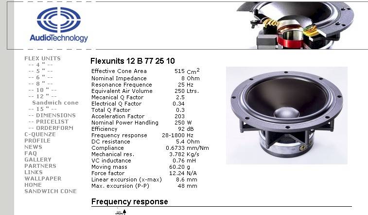

ik wil de woofer graag achter een frontje en het frontje gelijk met de zijkant van de kast .
Dit betekend dat ik de woofer moet laten verzinken om het luidsprekerdoek niet te raken.
Wat dan belangrijk is ,hoeveel komt hij naar buiten .
Bijgevoegd de gegevens
Wanneer ik het zo lees moet ik 8,6 mm van af bovenkant van de rolrand meten .
Maar wat is pp48 mm :?:
Ergo is die 8,6 mm genoeg of werkt het anders
bas focal m180
Berichten: 4328
Locatie: nijmegen
Bericht door bas focal m180 »
Je filterd de woofer heel laag , dan mag die rustig een stuk dieper vallen , pas als ie ook nog een beetje mid moet weergeven zal een diepverzonken unit reflexies veroorzaken tegen de randen .
Zijn x-max is 25-10/2 7,5mm , die 48pp bedoelen ze dat ie dan kapot gaat .
Vrees hem 1,5 cm in zit je voor gesloten kast altijd goed .
rikpost
Berichten: 2487
Locatie: Heinenoord
Bericht door rikpost »
Bedoel je dan dat ik die 1, 5 cm van af de bovenkant van de rolrand moet nemen :?:
bas focal m180
Berichten: 4328
Locatie: nijmegen
Kan nemen , zo ver ik weet heeft een woofer die diep wordt ingevreest bij ''sub'' lage tonen aan de zijkant geen invloed op reflexies door diepe invrezing .
Ik zie dat vaker bij woofers die aan de zijkant zitten dat ze diep zijn ingevreest .
