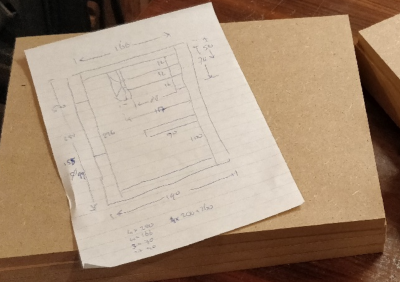

Als ik de Calimero wil bouwen, dan heb ik nog wel een paar vragen. De bouwbeschrijving die ik heb gevonden is deze:
Ik begrijp dat de poort is gemaakt van een pvc-buis van 32mm extern en 26 mm intern. De buis is 117 mm lang en zit 50 mm onder de buitenbovenkant van de box. De buiten afmetingen van de box zijn 25,5 * 15 * 19,5. (hbd). Is de Calimero van 18mm dik MDF gemaakt?
De versteviging van de kast is 90 mm en even breed als dat de kast intern is lijkt mij. De positie van de luidsprekers is mij nog niet geheel duidelijk.
Zou je mij enigszins kunnen helpen met het ontwerp. Ik maak er vervolgens een mooie CAD tekening van. Deze kan ik dan weer met jouw goedvinden in dit toppic zetten.
Groeten, Tom.

Op de vorige pagina staat volgens mij voldoende info om alle maten te bepalen.
De versteviging is inderdaad even breed als de interne kastmaat en er is een driehoek uitgefreesd. De foto's op pagina 14 geven een goed beeld van de opbouw. De maat van de pijp is daar nog te groot.
De verticale baffleranden zijn afgerond met een 12mm radius afrondfrees
Het middelpunt van de tweeter zit 50mm van de bovenzijde en het middelpunt van de woofer 155mm.

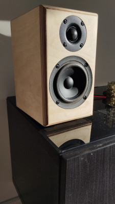

De Calimero's zijn af :yeah:
Er moet wel weer gestoft worden in huis :oops:
Maar ik kan nu lekker gaan genieten :rock: :rock:
Bedankt Leo voor het ontwerp en de hulp!

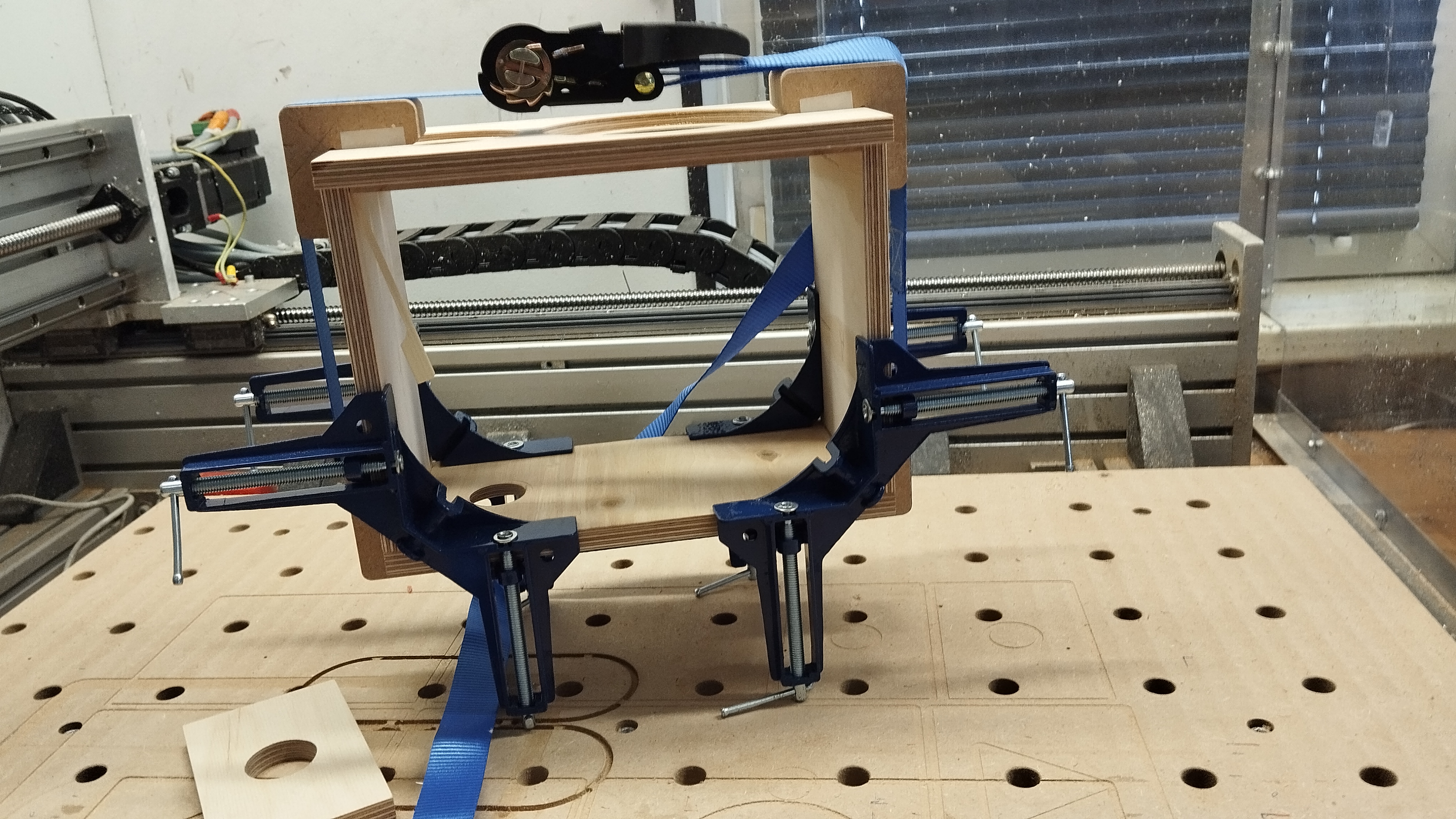

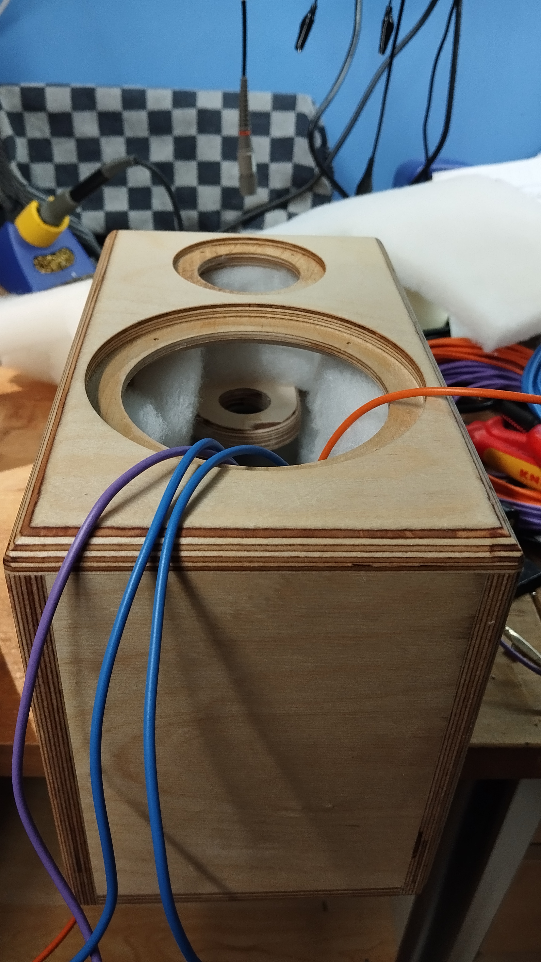

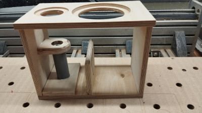

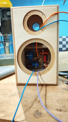

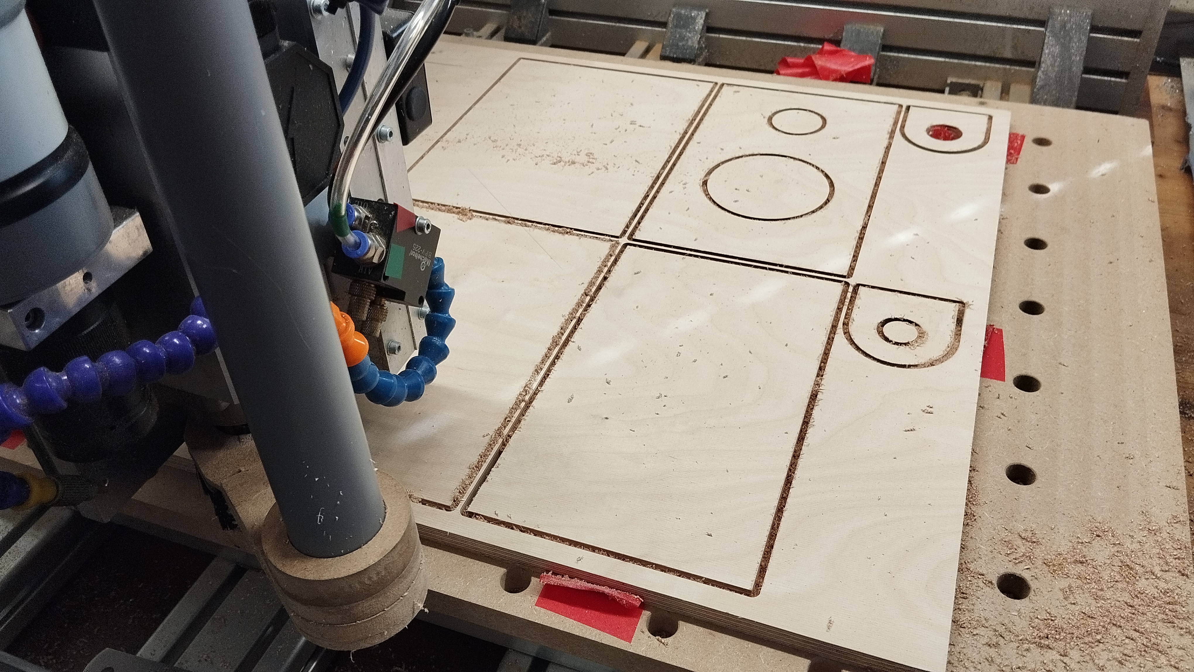

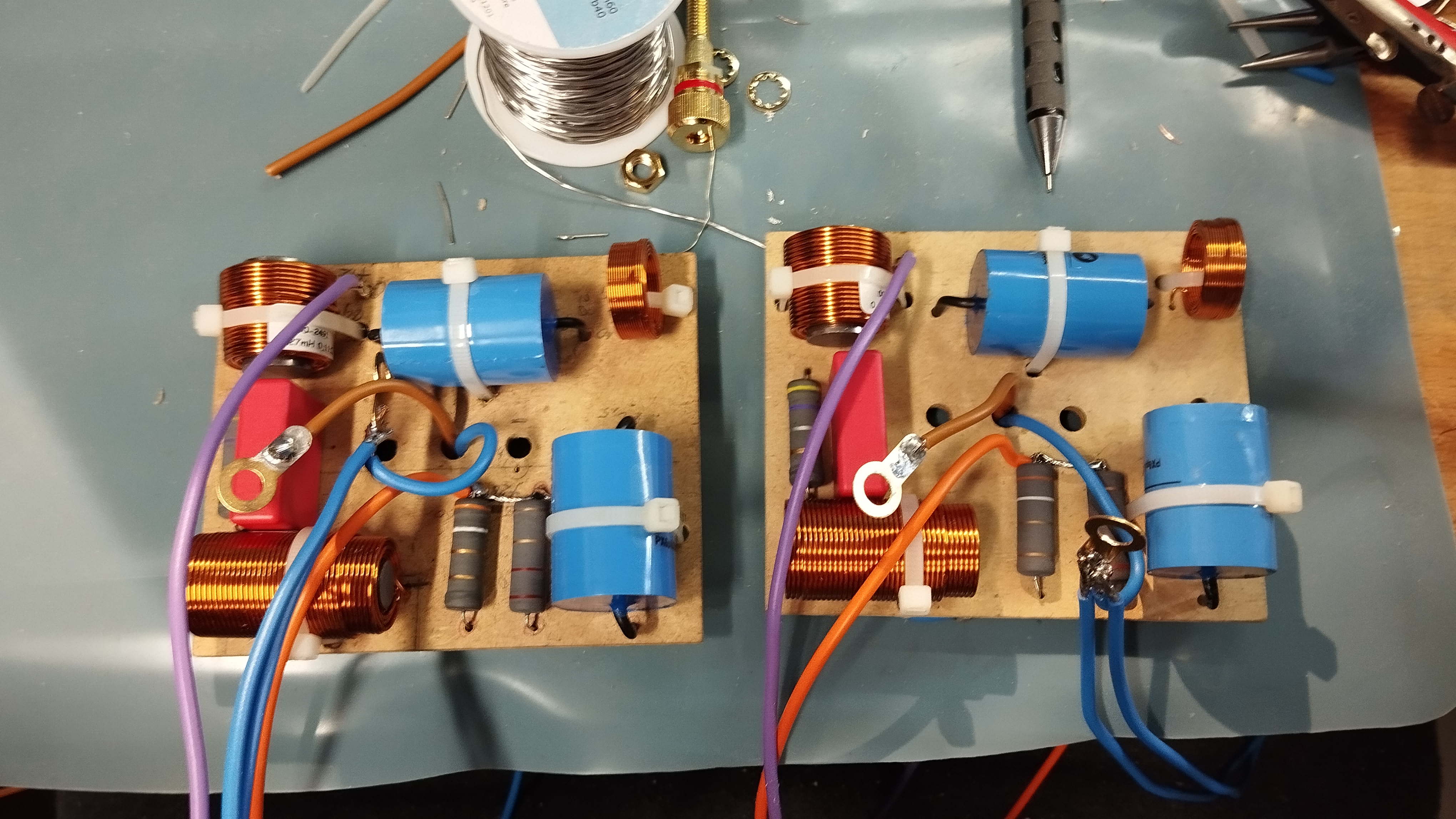

Hier nog wat foto's van het maak proces:
Olaf Analogue
ZBA-megadonateur
Berichten: 4778
Re: Calimero
Bericht door Olaf Analogue »
Netjes gebouwd, ook de filters!
Daar ga je heel veel plezier aan beleven.
Re: Calimero
Zozo, professioneel hoor :goedzo:
Aan de binnenzijde van de baspijp hoort nog wel een flare. Als ik het goed zie zit ie wel al gelijmd. :hide:
Tomenkobus
Berichten: 198
Lid geworden op: za 19 aug 2023, 19:18
Locatie: Gouda
Re: Calimero
Bericht door Tomenkobus »
Hmmmm..... Die flare hoort er nog te komen... :cry: :cry:
Ik kan dat nog wel corrigeren. Ik kan dat stuk er wel afhalen. Is ff prutsen, maar wel te doen. Ik deze flare belangrijk?
Groeten, Tom.
Berichten: 14139
Re: Calimero
Erg netjes, er is wel een risico met de zijwanden als laatste oplijmen, zelf begin ik meestal met drie panelen die 1 hoek vormen, dan is alles mooi loodrecht.
Tomenkobus
Berichten: 198
Locatie: Gouda
Re: Calimero
Ik snap de opmerking van het lijmen, maar het is een kwestie van keuze. Ik heb bij het lijmen ervoor gezorgd dat alles loodrecht is, de klemmen helpen daarbij. En alles is CNC gevreesd en dat maakt dat alles op 0.1 á 0.2 mm even groot/lang (zover dit met hout kan) Tevens heb ik de bevel (zo heet die toch?) aan de binnenkant verstevigd met 5mm MDF, wat mij ook gelijk weer een rand geeft voor de top en bodem en zij platen om op te rusten. Kortom, er is over na gedacht O:)
Verder, als de zijwanden iets te groot zijn, dan heb je hier weer later last van als de rest nog gelijmd moet worden en dat is nu nog goed te corrigeren achteraf en soms (vaak) is dit ook nodig, omdat de plaatdikte op papier 12 mm dik is, maar ik praktijk 11,6mm is en een andere plaat weer 11,9 mm dik is. Ik probeer hier rekening te houden in het ontwerp en bij het frezen, maar ik kan nu achteraf op de freestafel het overschot eraf frezen.
Re: Calimero
Het komt echt niet op een paar mm als het maar netjes pas is. Maar hoe zit het nou met die flare (afronding) van de poort?
Tomenkobus
Berichten: 198
Locatie: Gouda
Re: Calimero
Het gaat om de flare in de box, Hij eindigt niet als een trompet. Dit moet ik dus nog corrigeren.

Re: Calimero
Zeker! Volgende keer het bracing schotje onder een hoek zetten. Kunnen er wat minder staande golven ontstaan.
