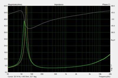

Ik heb nu twee typen units in huis van ongeveer gelijke afmeting die met de gegevens uit de datasheet heel prettig simuleren in een 4,3 liter kast afgestemd op 56Hz.
Ik heb ze direct uit de doos aan Limp gehangen en een impedantiekarakteristiek gemaakt met pink noise (geel) en met een stepped sine (groen). Het verschil in Fs tussen beide meetvormen valt me alleszins mee. Het verschil met de opgave in de datasheet is wat groter, maar de units zijn kakelvers en deze meting is het eerste geluid dat ze maakten
Datasheet: 52.5 Hz
Datasheet: 52.5 Hz
Datasheet: 51 Hz
Datasheet: 51 Hz
De eerste kan nog een budgetunit genoemd worden, de tweede is wat prijziger.
Ik laat ze vannacht even wapperen en meet morgen opnieuw. Ik zal dan proberen de complete TS parameters op te meten.

Mogen we ook weten welke units?
En welk niveau was dit gemeten?

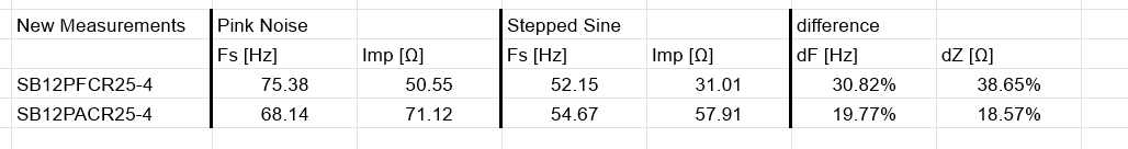

Re: Calimero
wat kan dat enorme verschil tussen de 2 methoden verklaren?
OWC
Berichten: 3854
Re: Calimero
Bericht door OWC »

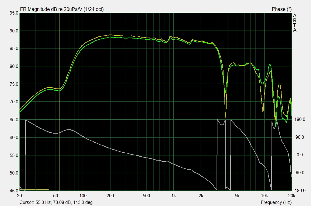

Net als vorige keer heb ik dus roze ruis op een laag signaal gemeten en de sinus op een hoger signaal.
Roze ruis heeft een veel lager RMS vermogen (of spanning) dan een sinus, dus het effect tussen de twee wordt versterkt.
Ik heb later dit nog eens gemeten met een sinus op een gelijk niveau als de roze ruis, en dan krijg je hetzelfde plaatje.
Verschil is dus de uitwijking en kennelijk verschilt de compliance (stijfheid) nogal significant (zie mijn eerdere bericht).
Alle speakers hebben hier op een gegeven moment last van in meer of mindere mate.
Het enige waar ik zelf nog veel twijfels bij heb, is dat dan kennelijk enkel uit de surround zou moeten komen?
De bijdrage van de surround zelf is echter vrij klein, dus dat geloof ik niet helemaal.

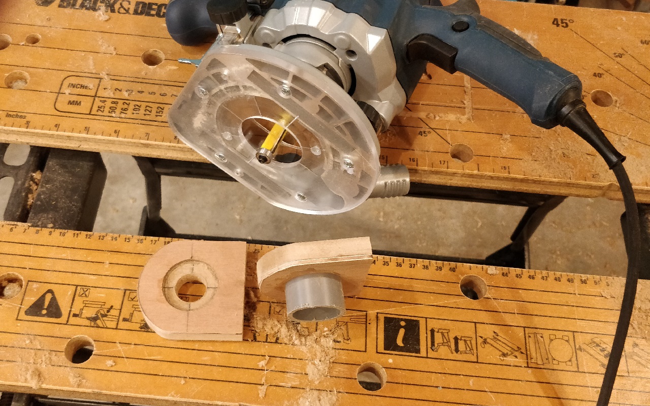

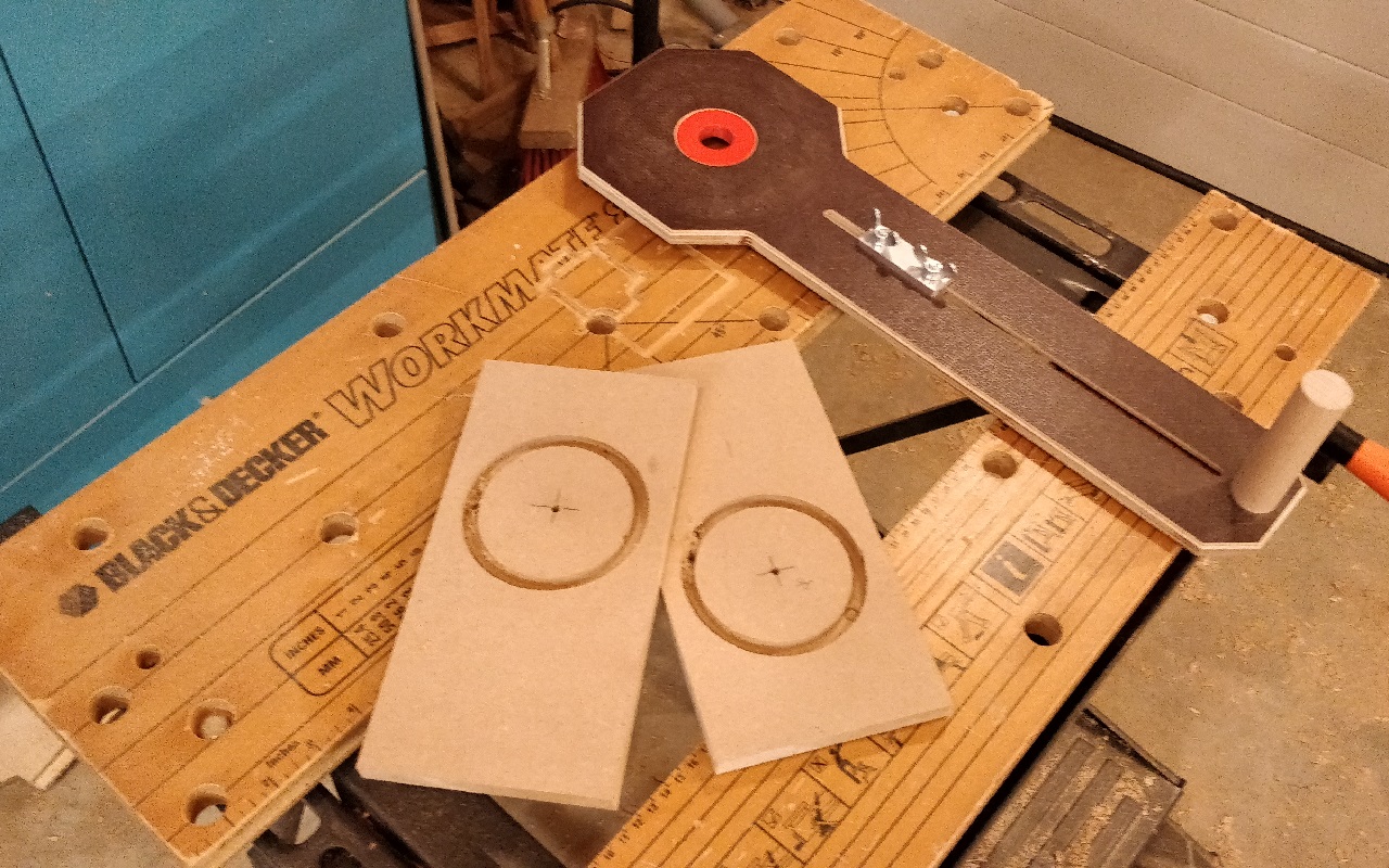

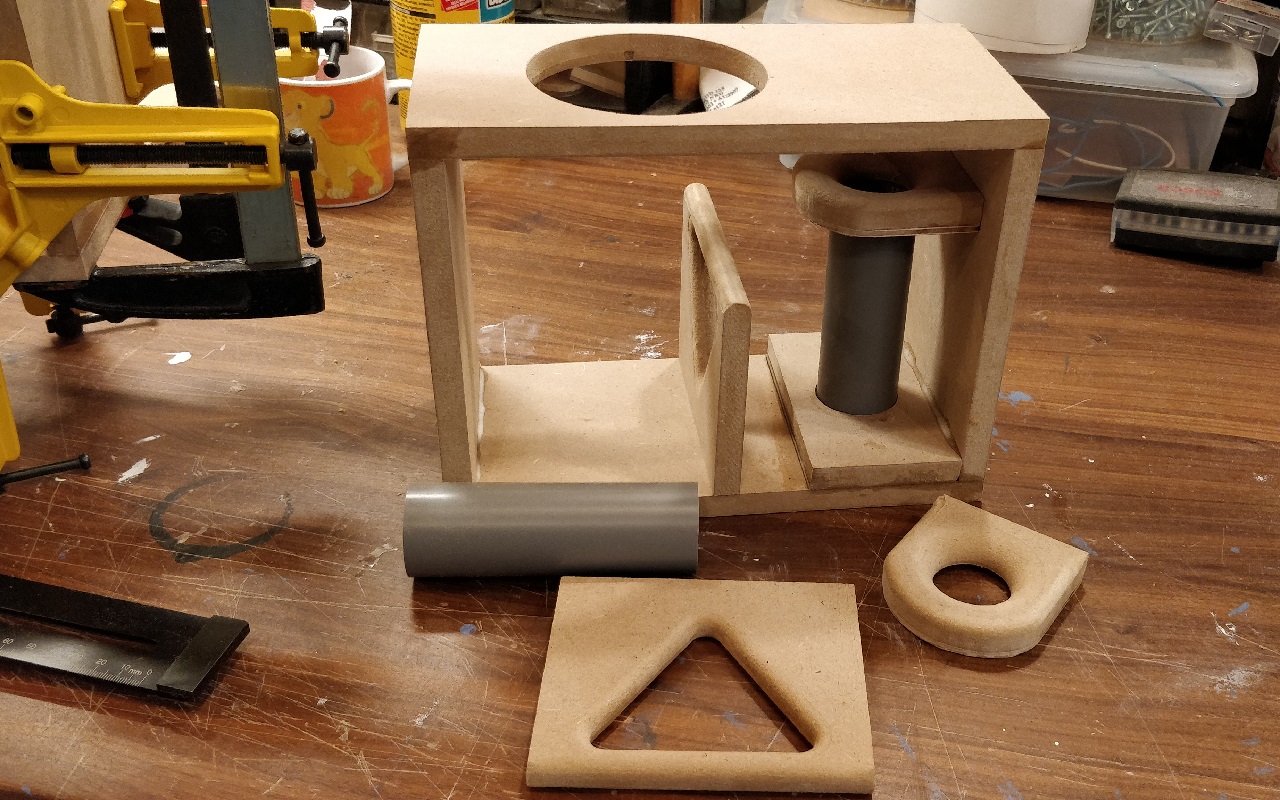

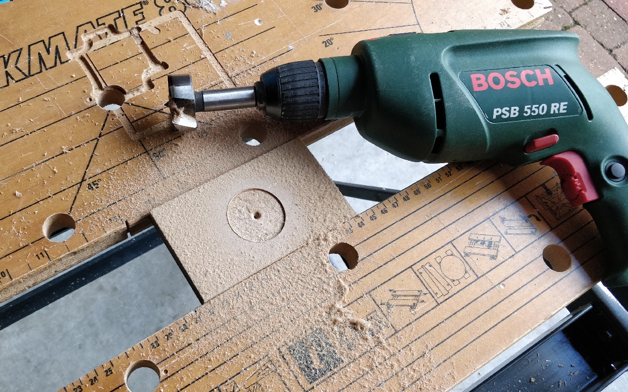

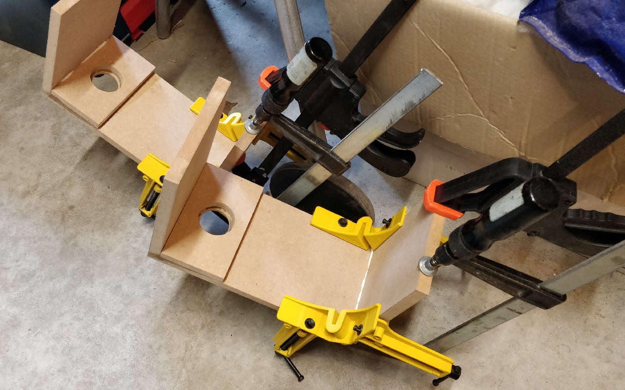

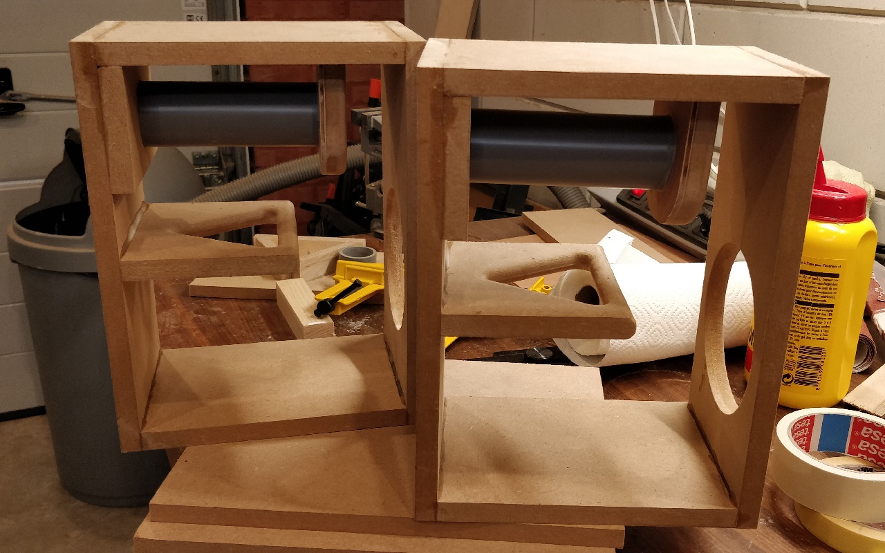

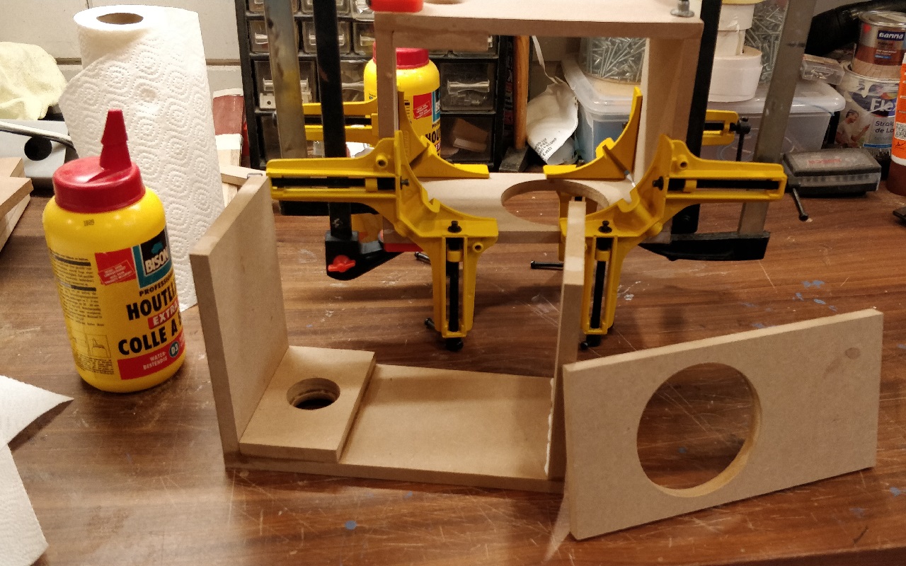

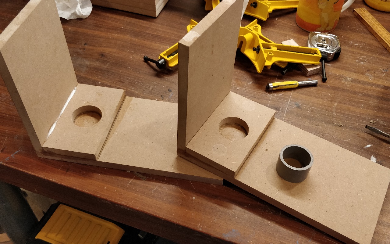

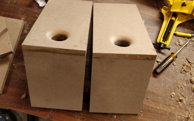

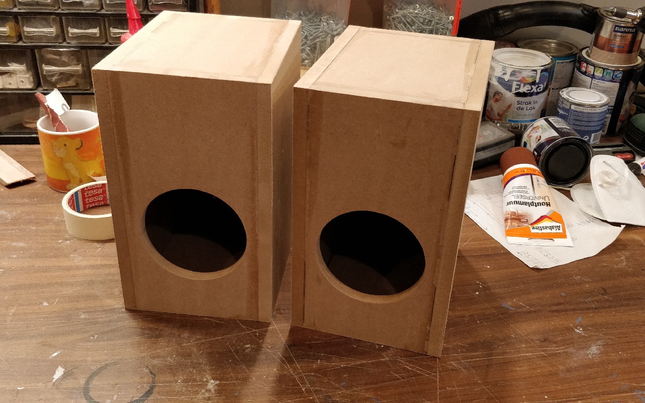

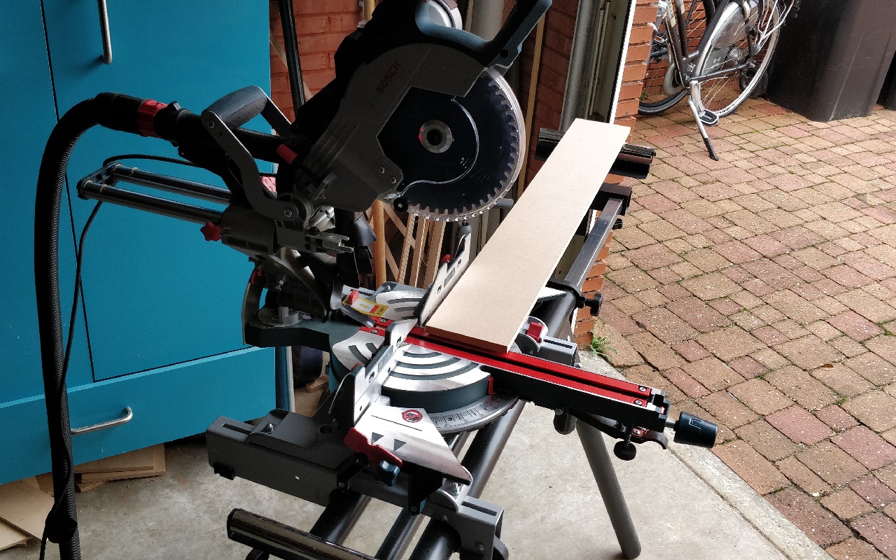

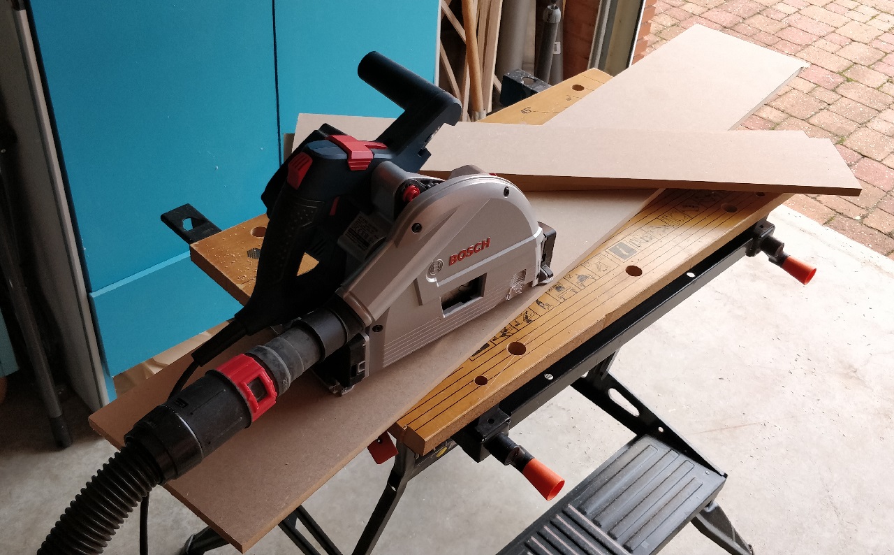

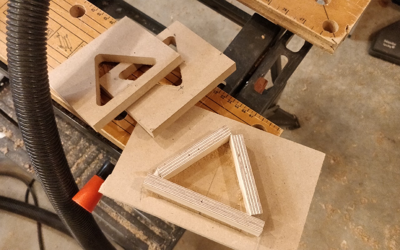

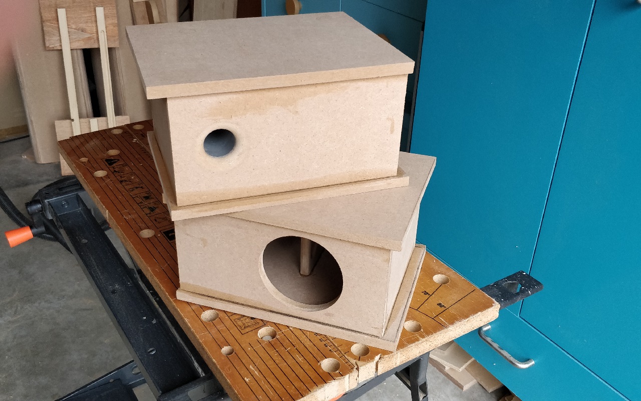

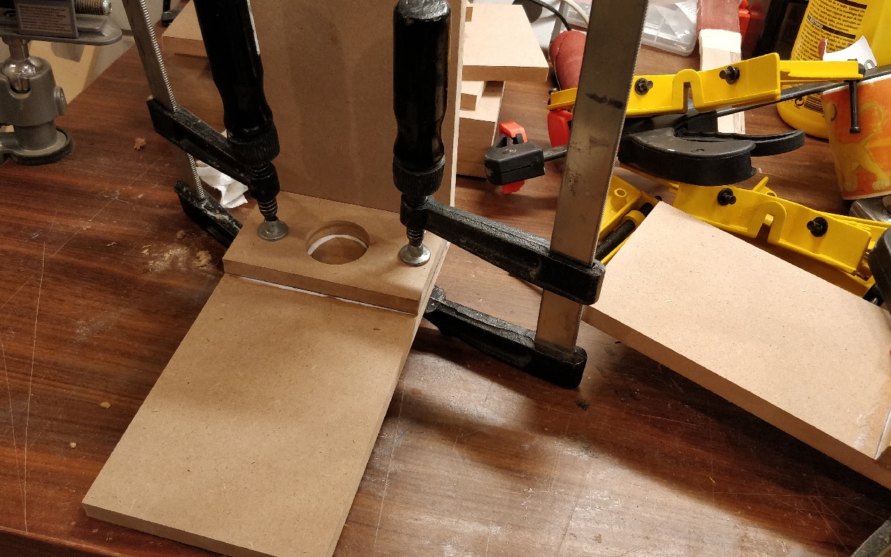

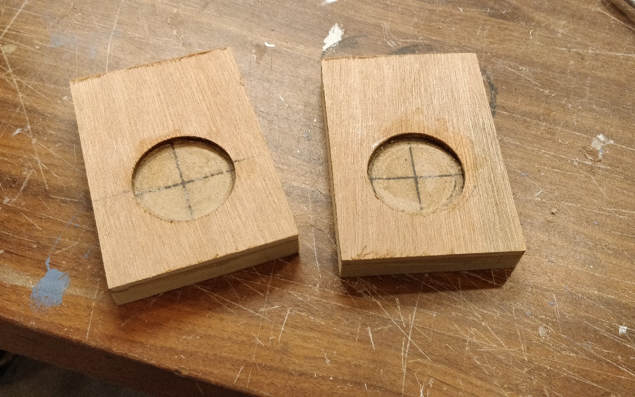

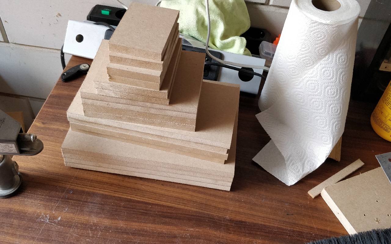

Ik heb van het weekend twee testkastjes met een netto inhoud van 4,3 liter in elkaar gezet. Dit keer niet met een slotpoort, maar met een stukje grijze PVC pijp. De pijp is demontabel, om de lengte vast te kunnen stellen voor een afstemming op 57Hz. De afstemming gaf met de vorige unit nogal wat problemen.
Ik heb gelijk 2 kastjes gemaakt om ook wat meet- en luisterproeven te kunnen doen. Van goedkoop MDF dat zo de kliko in kan als het weer op niks uitdraait.
Met deze zaagmachines...
...is het netjes op maat zagen...
...zo gedaan
...zo gedaan
40mm gaatje...
40mm gaatje...
...voor de pvc pijp
...voor de pvc pijp

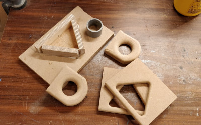

Een stukje pijp als mal...
...om er een flens aan te frezen
Bodem er op gelijmd
Bodem er op gelijmd
Een paar stukjes resthout...
...op elkaar gelijmd...

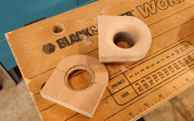

...voor een flens...
...aan de binnenzijde
Een malletje...
Een malletje...
...voor de interne bracing

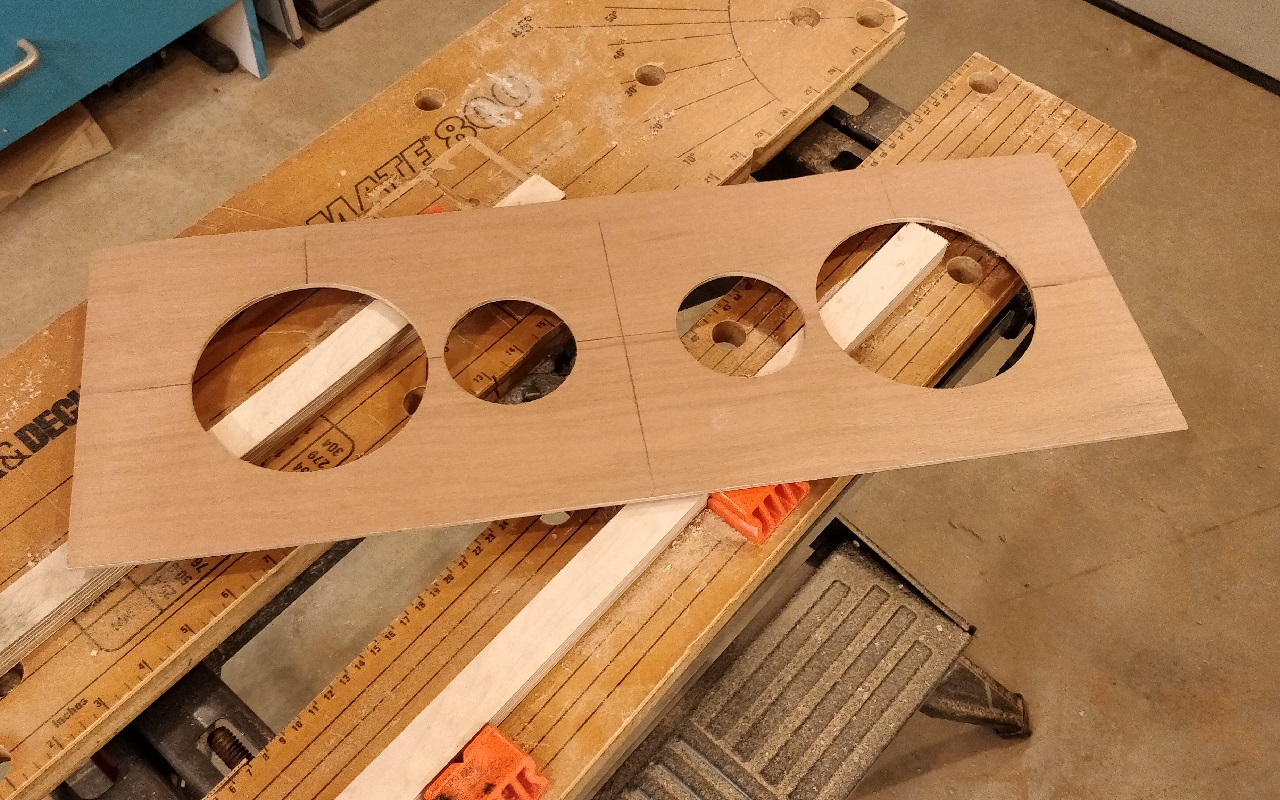

Woofergaten in de baffles
Alle freeswerk op een hoop
De baffles lijmen...
...en de interne delen
Nu kunnen ze zijkanten...
...er op gelijmd worden...
...en netjes afgefreesd

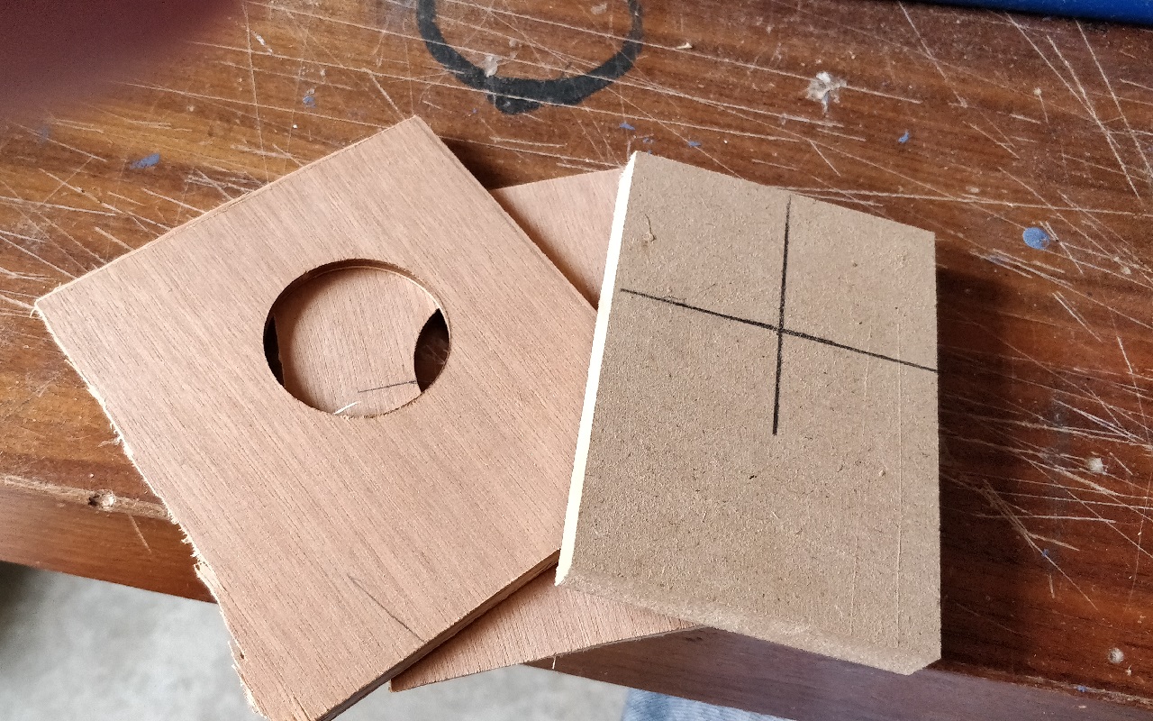

Triplex plaatje aftekenen...
...om de units te verzinken...
...en op de baffle te lijmen
Zo, en nu een Egmondse tripel.
Benieuwd of het nu wel wat wordt.

Re: Calimero
Lekker bezig ! :goedzo:
Berichten: 12869
Re: Calimero
Erg mooi en dat voor een testkastje van weggooi MDF. :)
Re: Calimero
Netje Leo, dat belooft weer wat :rock:
Berichten: 8108
Re: Calimero
Dat ziet er netjes uit zo.
Re: Calimero
Eerst maar zien of we de basjes van dat SB woofertje naar wens kunnen temmen. De rest komt later.

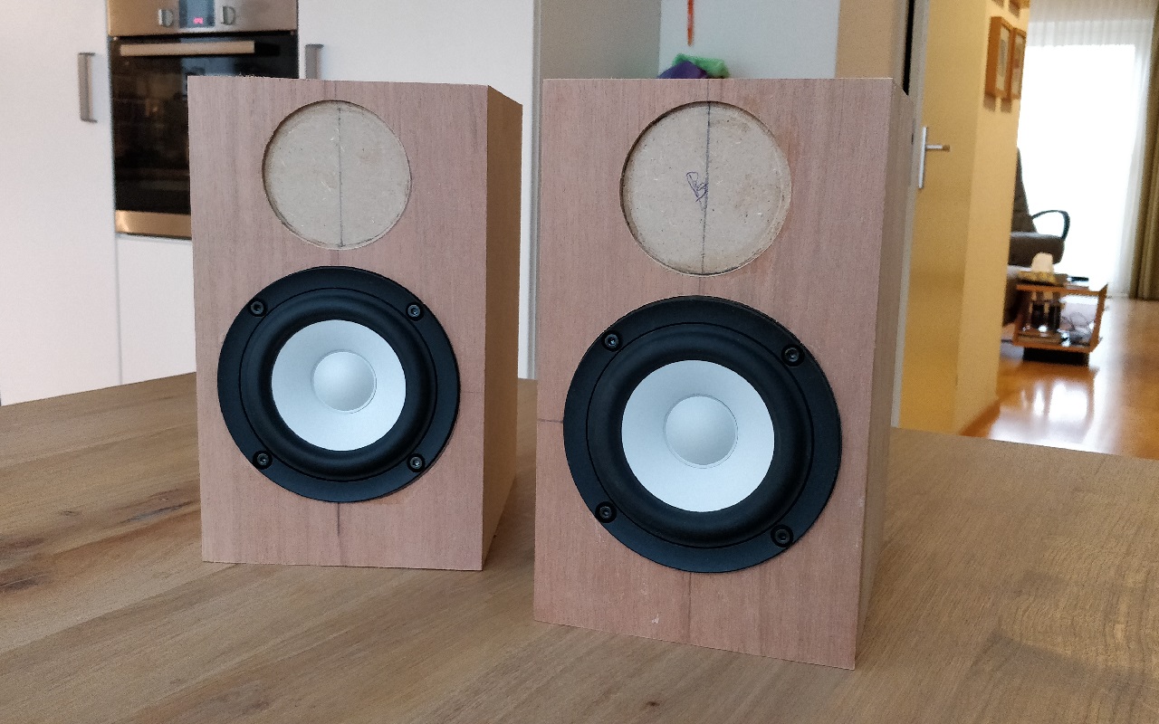

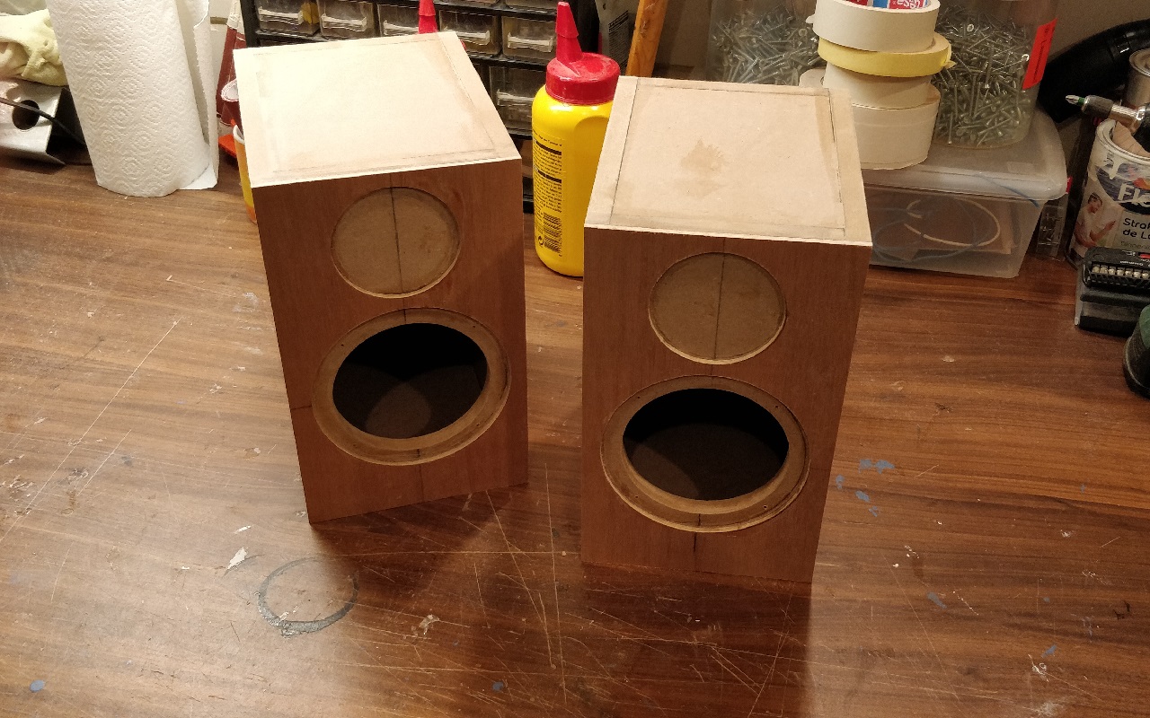

Ik heb de woofertjes, deze keer ook van SB Acoustics (SB12CACS25-4) in de kastjes gemonteerd, na er op gevoel wat BAF ingedaan te hebben:
Alleen woofertjes gemonteerd
Na het debacle van de vorige keer was ik wel enigszins huiverig om weer met een SB aan de slag te gaan, hoewel het deze keer geen extreem budgetmodel is. Waar de vorige nog onder de 2 tientjes bleef (is inmiddels in prijs gestegen) is deze toch een factor 3 duurder. Daar mag je dan toch wel wat van verwachten.
Ik heb ook nog twee exemplaren met aluminium conus die wel wat goedkoper blijven. Dat wordt de volgende poging.

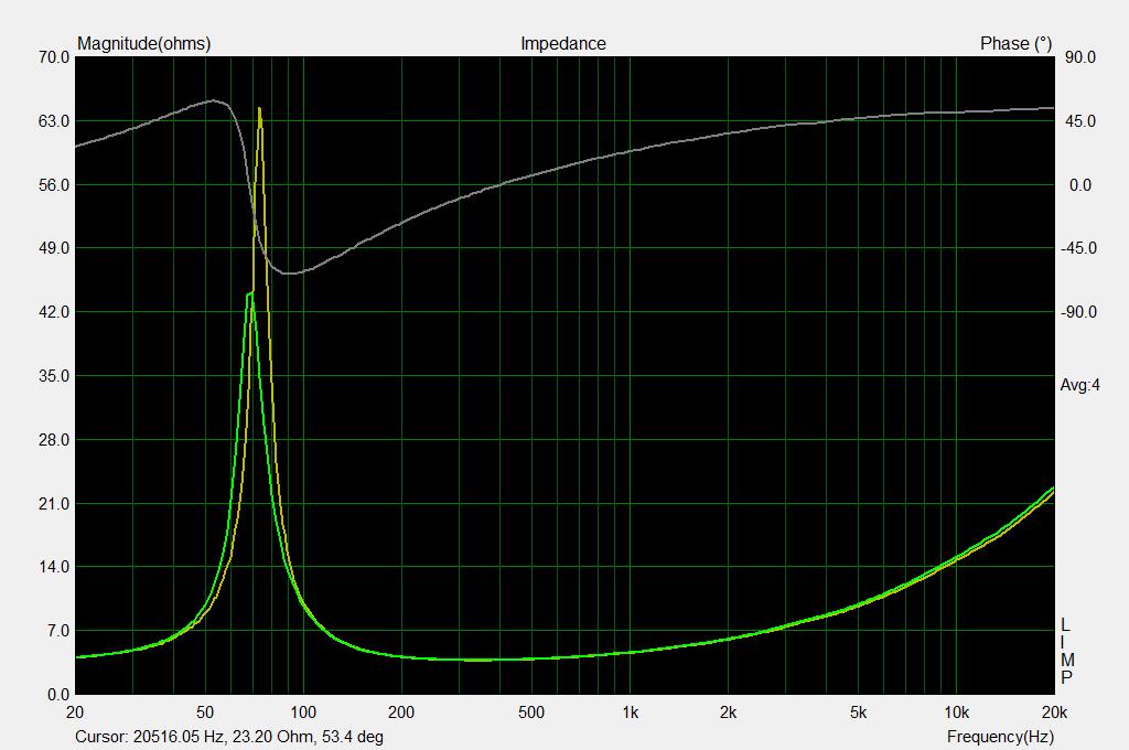

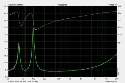

Impedantiemeting:
Groen kast A, geel kast B
Nou, dat valt niet tegen. De nuldoorgang van de fase en het laagste punt tussen de beide pieken liggen heel dicht bij de berekende 57 Hz.

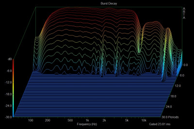

Tot slot nog een burst decay:
Die ziet er redelijk netjes uit in het beoogde inzetgebied. Er klinken nog 2 frequenties in het middengebied een beetje na. Ik zal nog een beetje experimenteren met de demping.
De pieken in de impedantiemeting zien er in ieder geval een stuk gezonder uit dan bij de vorige poging met de SB12PFCR25R-4. De afstemming hoeft volgens mij ook niet veranderd te worden, dus ik kan de pijp definitief vastzetten.

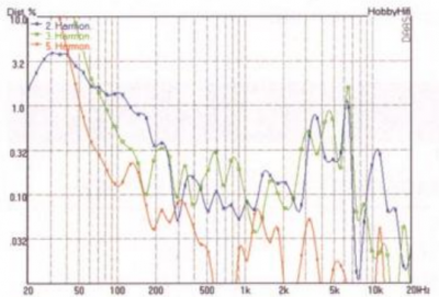

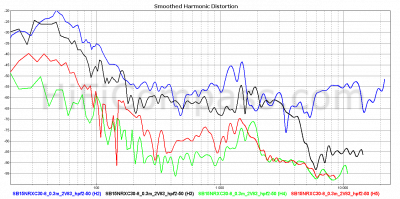

Hier nog een andere meting.
Vervorming van dat woorfertje bij 90dB is totaal niet slecht voor een 4 inch!
Komt redelijk overeen met die andere metingen.
Er zijn 5 inchers die het veel slechter doen in het midden gebied.

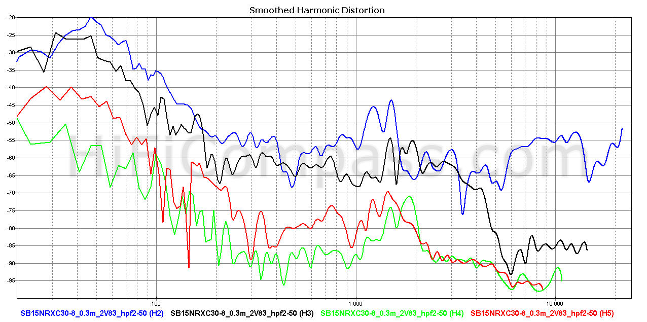

Niet die van SBacoustics, de 5" exemplaren meten toch echt wel beter.
Niet dat dit slecht is natuurlijk.
Maar ter illustratie, de papieren versie 4" versus de 5".
Bron: https://hificompass.com/sites/default/files/zamer/afc315/sb12nrxf25-4_315mm_2v83hd.png
Bron: https://hificompass.com/sites/default/files/zamer/afc315/sb15nrxc30-8_0.3m_2v83_hpf2-50.png

Trouwens, bij SB Acoustics kun je helaas de range niet helemaal netjes met elkaar vergelijken.
De ophanging enzo is soms echt wel anders, dus het schaalt niet helemaal mooi op van 4" naar 5" etc.
De NRX is trouwens niet volledig papier (dat is de PFC), maar met een Norex coating.
Bij Hificompass lijkt de CAC versie een betere THD te hebben.
Even met HH vergeleken, de metingen tussen hificompass en HH correleren best redelijk.
