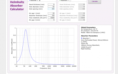

Ik vind dit heel interessant en ben benieuwd hoe het uitpakt. Hoe groot is het effect en hoeveel heb je dus ongeveer nodig bij een bepaald volume van de ruimte en kracht van de staande golf.
Wat ik me wel afvraag: is de berekening correct gedaan. De calculator gaat ervan uit dat de gaten gelijk verdeeld zijn over het oppervlak met een spacing waarvoor je 300mm hebt gebruikt. Dan zou ik verwachten dat je ruimte tot aan de randen van 150mm moet toepassen, wat betekent 4 gaten in de hoogte en 2 in de breedte. Dus niet 3 maar 8 gaten van 50mm of misschien 7 gaten afhankelijk van hoeveel oppervlak je verliest door de wanden. Je zou er gemakkelijk nog 4 gaten mooi verdeeld bij kunnen maken nu. Maar dan moet je wel die bracings aanpassen. Je moet kijken naar het percentage oppervlak dat je doorlatend maakt. In jouw berekening moet dat 2,18% zijn en je zit nu pas op iets van 0,7%.
Hopelijk ben ik nog op tijd met deze post voor dat je die voorplaat ertegenaan lijmt.

De voorplaat zit er al op Jeroen. Dat met die spacing vroeg ik me ook al af, de calculator is daar niet duidelijk over. Overigens hoeven de gaten niet regelmatig verdeeld te zijn, maar in de calculator gaan ze uit van geperforeerde plaat. Maar onder het motto: een paar gaten extra maken is makkelijker dan weer dicht stoppen. Zo meteen dat ding even in een hoek plaatsen en kijken of daar dan de drukophoping rond 60Hz weg is.

En ik zit er niet eens veel naast: ding is nu getuned op 70Hz. Als ik beetje gas geef met de JBL begint de front van de absorber behoorlijk te resoneren en voel je een luchtstroom door de gaten.
Zal 1 gat dichtmaken en dan kijken waar ie op resoneert.
Re: Ultrazooom 3.0 aka De Punt
Dat is wel typisch. Ik zou verwachten op basis van wat je nu hebt gedaan dat het eerder rond 40Hz zou liggen. Blijkbaar wordt het toch anders als je weinig grote gaten gebruikt.

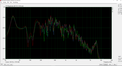

Vanochtend even wat metingen gedaan en tot mijn verrassing is de dip verschoven naar de 100Hz in deze opstelling.
Gemeten op luisterpositie en beide woofers aangestuurd.
Rood= geen demping
Blauw= pak rockwool in de hoeken wand luisterpositie
Groen= rockwool en 1 helmholtzabsorber in de hoek achter 1 woofer.
Testje absorber: microfoon er boven en dan even met de vuist exciteren..
Die zit dus rond de berekende frequentie.
Rood= geen demping

Gerhard, was dat vorige diagram ook een meting? Als je de modale verdeling in een luisterruimte wilt achterhalen zet je de bron in een hoek en de meetmicrofoon in een andere. Vervolgens herhaal je dat met andere hoeken, zeker wanneer je ruimte niet van het type schoenendoos is. Meten op de luisterpositie is minder zinvol.
- Berichten: 28471
- Locatie: Bananenrepubliek
Welke bedoel je?
En inderdaad is de ruimte geen schoenendoos. Aan 1 zijde zit een schuin dak, gipsplaat op tengels wat heftig resoneert als je 60Hz in de ruimte loslaat. Een niet bedoelde membraamabsorber waar de luidsprekers eerst onder stonden.
