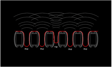

De MT100 heeft als ik het goed begrijp 2 diktes kapton, dikke geeft mid weer en de dunne het hoog.
De dikke zit aan de buitenkant de dunne is de middelste
Deze opbouw van membraam lijkt mij voor de afstraling een verbetering tenopzichte van de BG.

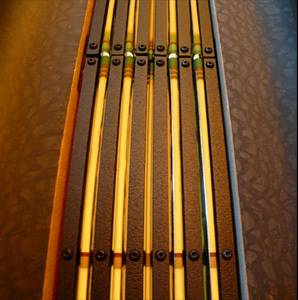

De tweet in het midden is electrisch gescheiden, het is dus een tweeweg driver die filtering tussen het mid en hoog nodig heeft. Armonia doet dat met een 6 db passief filter op 6Khz. Moet zelf eens kijken wat ik doe, 2 extra Ncores loopt ook weer in de papieren.
Verder is het membraam gemaakt van Kapton waarop een laag koper is opgedampt. Daarna worden de geleiders geetst. Veel betrouwbaarder dan het B&G geheel waar aluminium geleiders op de Teonex laag geplakt zitten met een lijmlaag die nou niet bepaald temperatuurbestendig is.

Weet je zeker dat het 2 weg drivers zijn, zal vast wel je hebt je er al in verdiept maar zoals ik het lees , ook het plaatje suggereerd anders.
Compared to Heil transformer transducers that are single-way, the TICCS can be multi-way, with folds of appropriate size to the range of frequencies that must be covered.
Berichten: 28470
Re: Ultrazooom 3.0
De folie is wel uit een stuk, maar de tweet heeft een apart circuit.
Armonia's TWR180 Sinfonia is a 3-way bass-reflex design with a dipole panel consisting of a proprietary folded Kapton film with embossed circuitry clamped between Neodymium stick magnets. This mid/tweeter array runs five vertical slots. In the middle is the isodynamic compression tweeter with single cavity. It is 4mm wide and 0.09 grams in mass, i.e. 1/10th as heavy as a typical dome tweeter. Like the 2+2 cavity midrange panel, the amplifier sees the tweeter as a nearly resistive load. A 1st-order network at 6kHz divides the panel while another 1st-order filter at 200Hz hands over to dual Seas woofers in a rear-ported enclosure.
