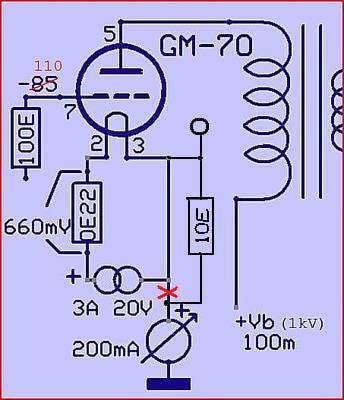

Moet best kunnen met die vertraging .
Hoeft niet moeilijk te worden.De stroom zou al gemeten worden in het kathode-circuit.Een mooi beginpunt.
Wel nodig om de gegevens van de meter te weten.Meterweerstand en gevoeligheid (of er nog een weerstand "shunt" over moet).Stroom voor max.uitslag die je zou willen (200mA ?)

De meter die ik er tussen zet is max 200mA.(dc)
De weerstand gemeten tussen de meter polen is 0,2 ohm.
De eindbuizen zullen draaien op 80 tot 90 mA.
Of er nog een shunt weerstand over moet weet ik niet,
Even bij Jan Geert gespiekt,ik denk het niet.

Hoeft inderdaad niet.democles schreef:De meter die ik er tussen zet is max 200mA.(dc)
Bij mijn KT88 blokken die nu herbouwd worden doe ik het wel voor de zekerheid. De inwendige weerstand van die meters is zo laag dat een parallelle weerstand van zeg 10 ohm nauwelijks stroom zal trekken, afwijking naar beneden van de meter te verwaarlozen. In geval de meter defect raakt/ slecht contact of zo dan blijft de kathode toch de 0 zien.

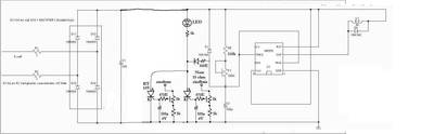

Re: Hulp gevraagd,iemand een idee voor een GM-70 SE versterk

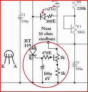

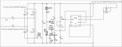

Zo,even bezig geweest.Bij de eindbuis een weerstand in serie met de kathode (en dus ook met de meter)
bij 100mA heb je dan op de aansluiting 1V.Gaat dan ook 100mW aan warmte in die weerstand.
De inschakelvertraging iets langer met 220k ipv 100k (max 30sec),als je wat langer wil zet er dan 330k.
Wat erbij gezet voor het afschakelen bij teveel stroom door de eindbuis (instelbaar, 1k trimmer)
Als 't mis gaat laat 't relais los en gaat de LED aan en blijft zo.Om er uit te komen moet je eerst alles afschakelen.
Kan ook nog met een reset(druk)knop tussen A en K van de thyristor.(niet bijgetekend)
Als er iets mis gaat met de meter, waar Jan Geert het over had, schakeld de boel ook af.
Jan Geert bedankt voor de uitleg,zo zie je maar weer waar dit forum goed voor is
Anne,je hebt het weer geflikt,met deze schakeling voel ik me een stuk beter,veiliger bedankt
Niet moeilijk om een nieuwe print voor te maken..............
(2x dus, i.v.m. twee eindbuizen)
Vraagjes, die extra diode moet dat een snelle zijn?
En de 6v 100uF,moet dat een 6v versie zijn?
Welke marge kan ik instellen met de 1K trimmer?
Hoe lang kan de kabel worden van eindversterker naar Hoogspannings kast? (1Meter?)
De 330uF na de gelijkrichter,is die kritisch of kan het ook met 470uF?
Je hebt toch één voedingstrafo voor de twee eindversterkers ? Dan moet er maar een relais+vertraging.Voor het afslaan bij teveel stroom hoeft alleen het deel in de cirkel dubbel.democles schreef:Jan Geert bedankt voor de uitleg,zo zie je maar weer waar dit forum goed voor is![]()
Niet moeilijk om een nieuwe print voor te maken..............(2x dus, i.v.m. twee eindbuizen)
Zelfde als die ernaast , 1N4148Vraagjes, die extra diode moet dat een snelle zijn?
Er staat 6V omdat dat gangbaar is, elke > 4V in goed.En de 6v 100uF,moet dat een 6v versie zijn?
Hangt af van de thyristor (nogal wat spreiding), iets van tussen 60 en 120mA.Welke marge kan ik instellen met de 1K trimmer?
Met die kleine stromen (paar 100mA) moet je al heel wat meters doen voordat je verlies merkt ,isolatie is veel belangrijker.Hoe lang kan de kabel worden van eindversterker naar Hoogspannings kast? (1Meter?)
Zet er gerust 470µ in.Ook de vermelde 9V mag gerust 7,5...9V .De 330uF na de gelijkrichter,is die kritisch of kan het ook met 470uF?
Ja hoor
Als er iets mis gaat komt de thyristor in geleiding, of het de ene of de andere (of alle twee) is maakt voor de vertrager niks uit, de 100µ wordt ontladen en het relais valt af.

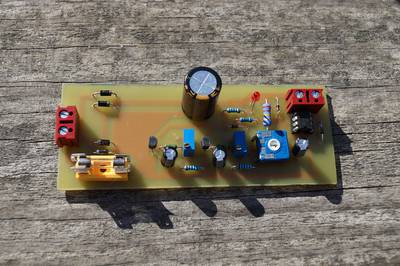

Printje ontworpen.
Vertraging en veiligheid.

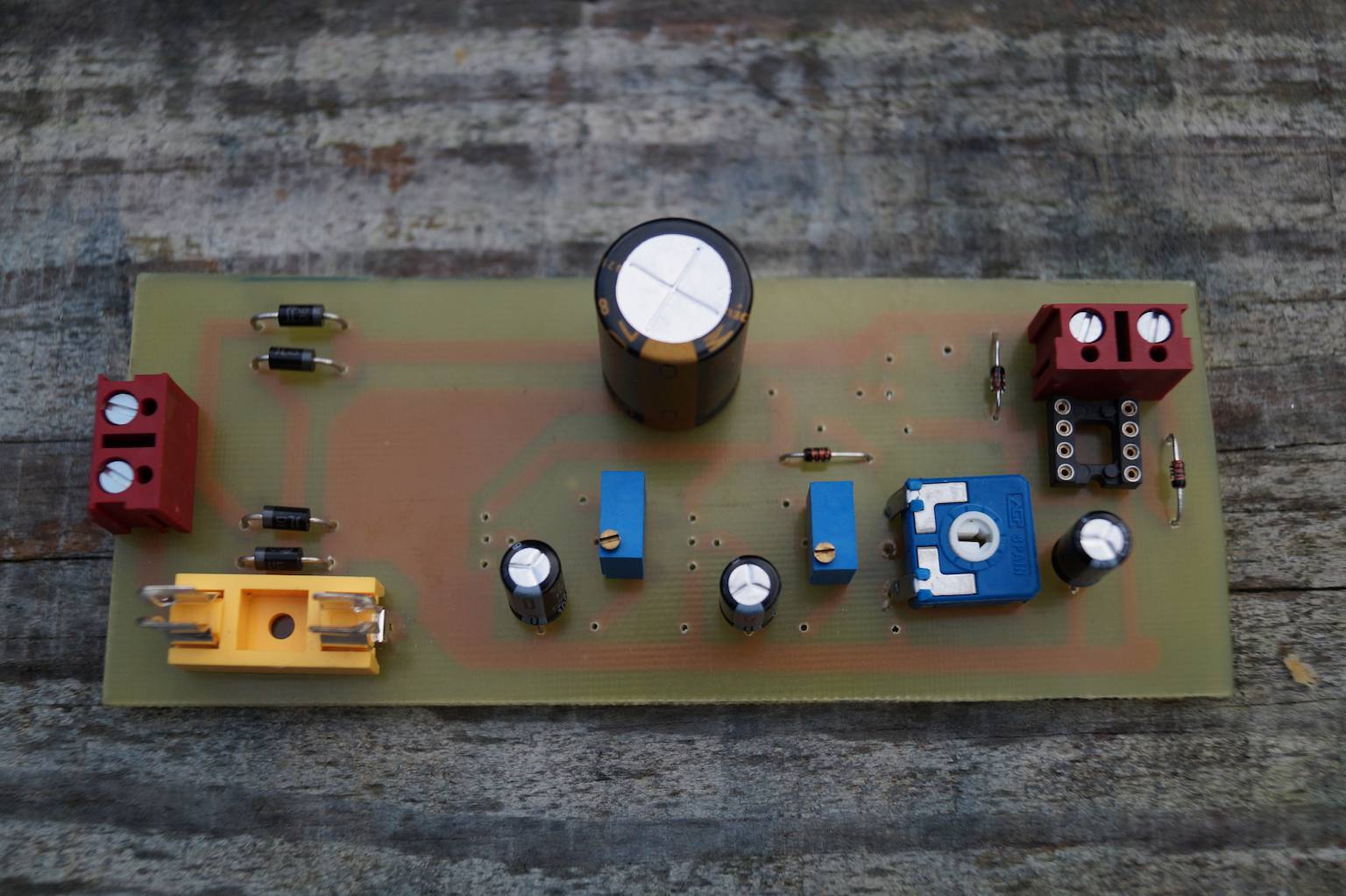

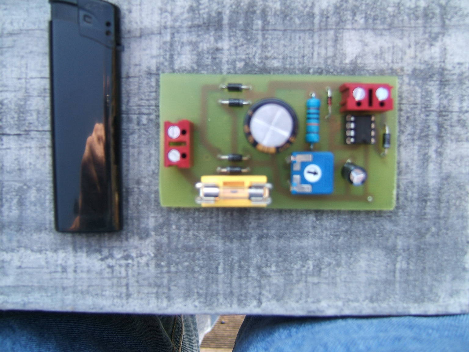

De etsfabriek opgestart en een printje gemaakt.
Nog een paar weerstandjes en klaar is Kees....................
Een diode er bij gezet in serie met het relais.

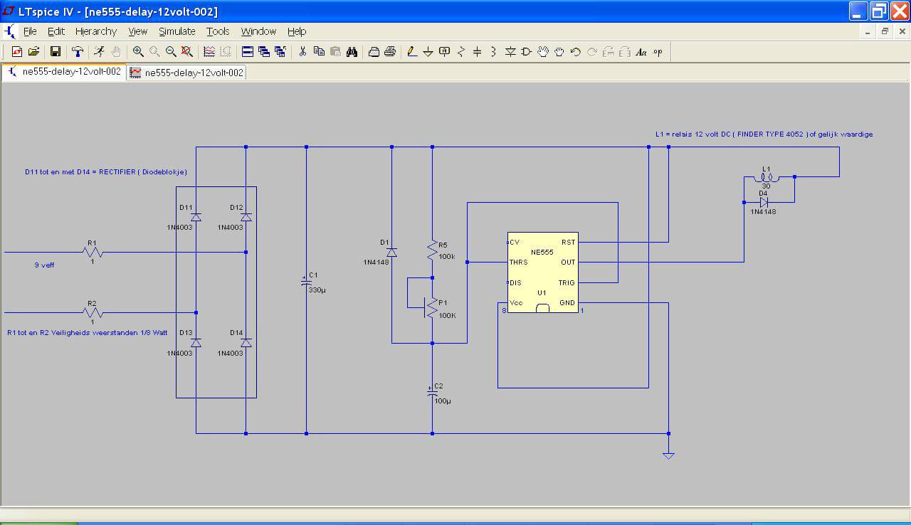

Ondertussen het printje voor de vertraging afgemaakt.
Nu nog een manier vinden om deze te testen.
Printontwerp bijgevoegd.
Ja,Sprint,werkt vrij makkelijk,

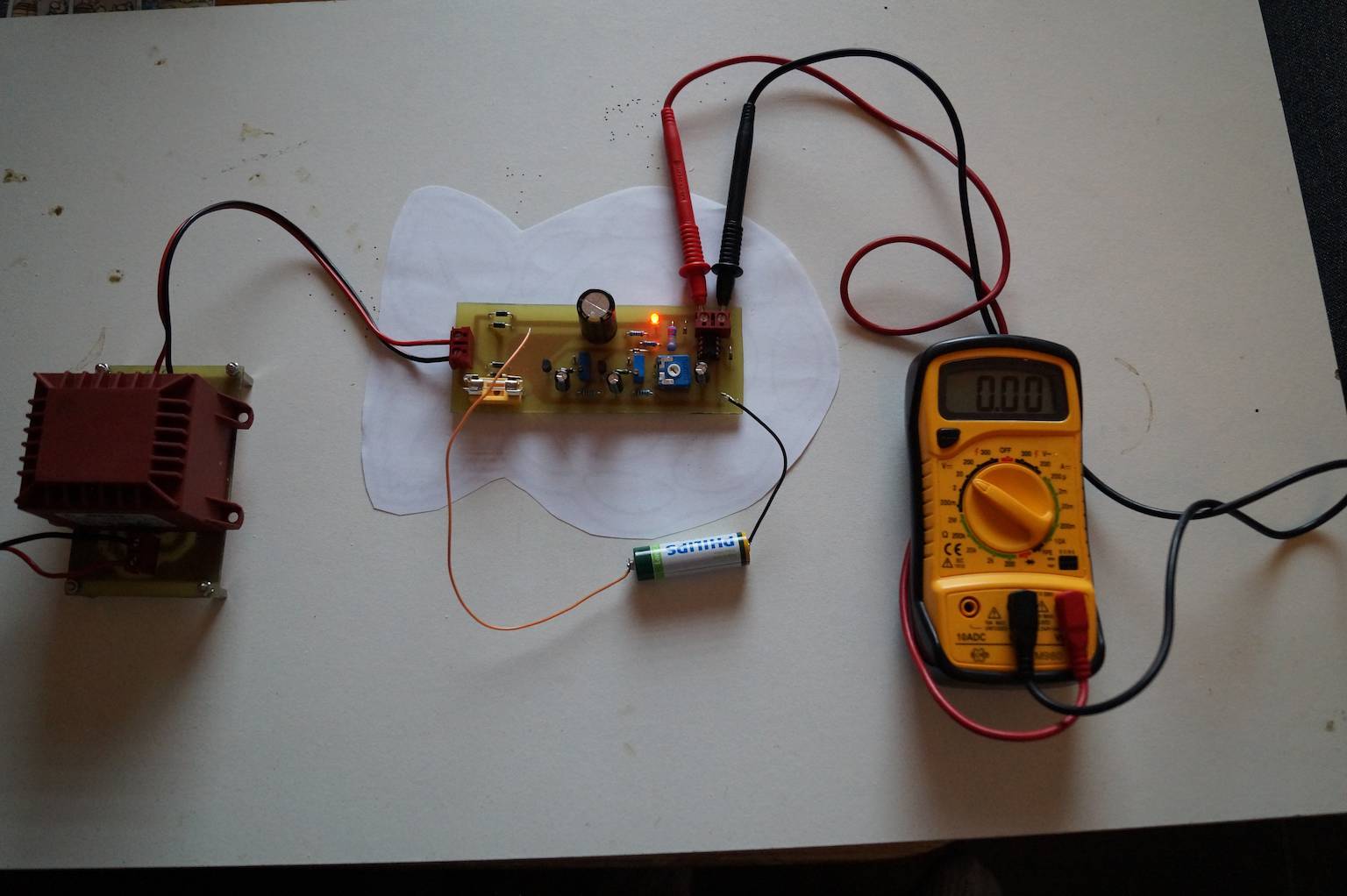

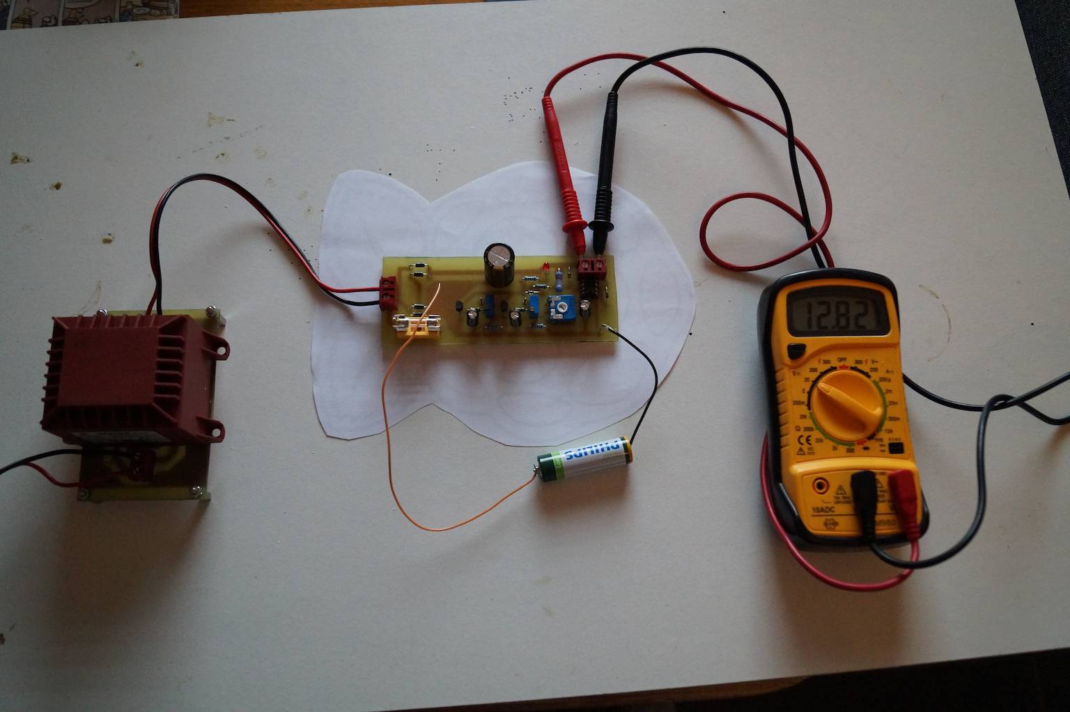

Relais er aan spanning erop even wachten (20...30sec) klik en LED blijft uit.democles schreef:Nu nog een manier vinden om deze te testen.
Batterijtje 1,5V ,min aan min voeding.Als je de plus tegen (hoeft maar heel kort) het aansluitpunt ,voor naar kathode eindbuis ,tikt moet het relais afvallen en de LED aan.
Stroom eraf, weer eraan 20..30sec klik... enz.

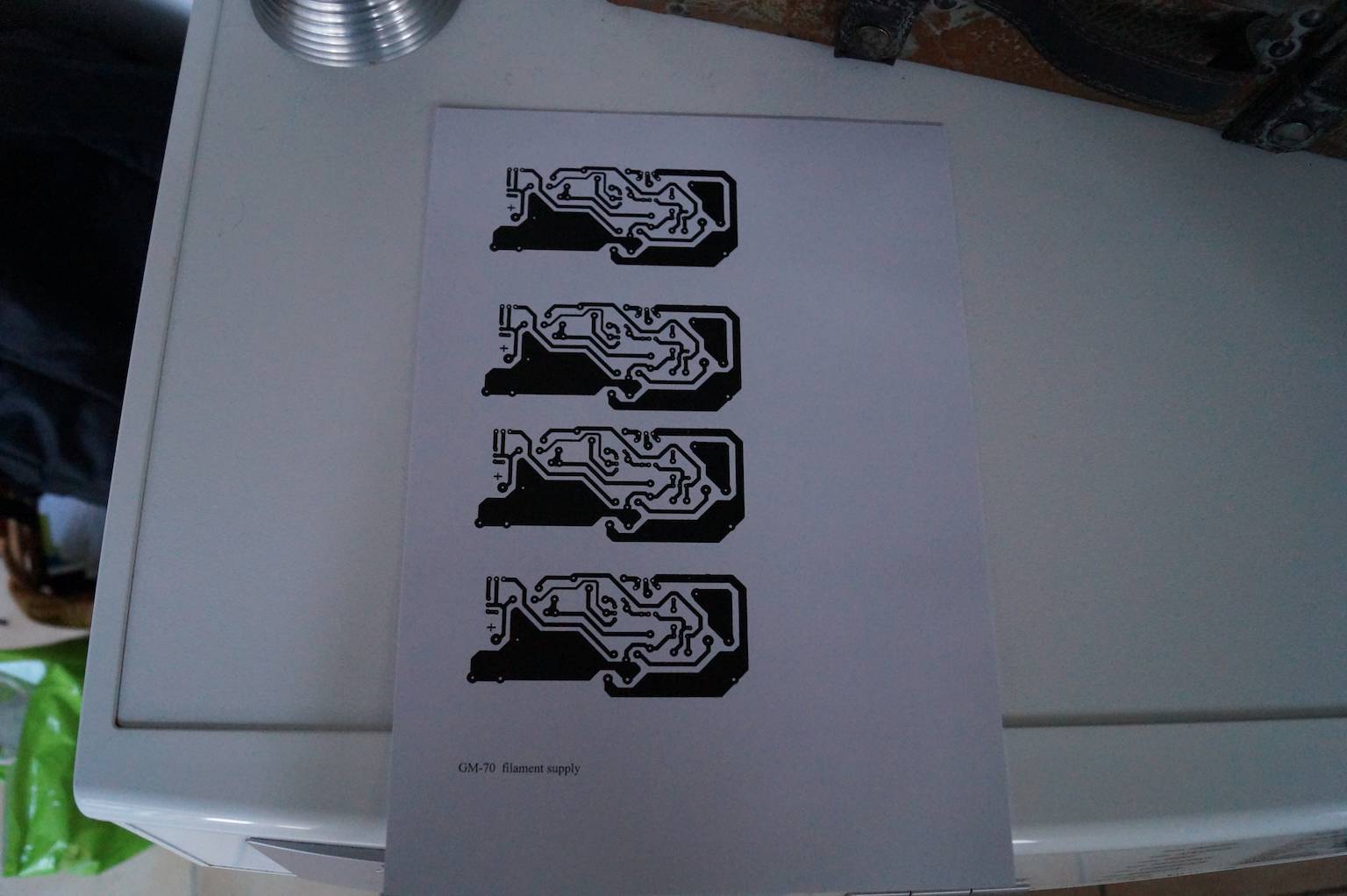

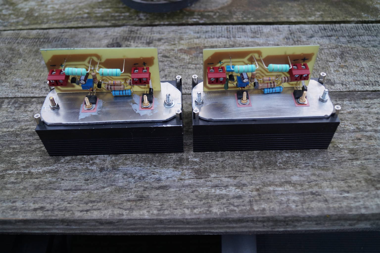

Vandaag twee printen gemaakt voor de GM-70 gloei.
En wat ,,proefboringen,, gemaakt voor de voetjes van de GM-70,ja een gat in 3mm alu van 58mm ,maar goed dat ik even probeer anders kan ik straks een groot stuk alu zo wegflikkeren.

Dat gaat heel goed met een trekpons.democles schreef:Vandaag twee printen gemaakt voor de GM-70 gloei.

Ondertussen de timer en veiligheid getest,werkt perfect...............
Dus probeer ik het met een gatenzaag en een beetje snijolie.
Zo, de gloei ,coleman klonen, voor de GM-70 zijn klaar.
Hoop dat het koelblok groot genoeg is.
Nu nog op zoek naar 4 elco,s van 22000uF 40v./60v
