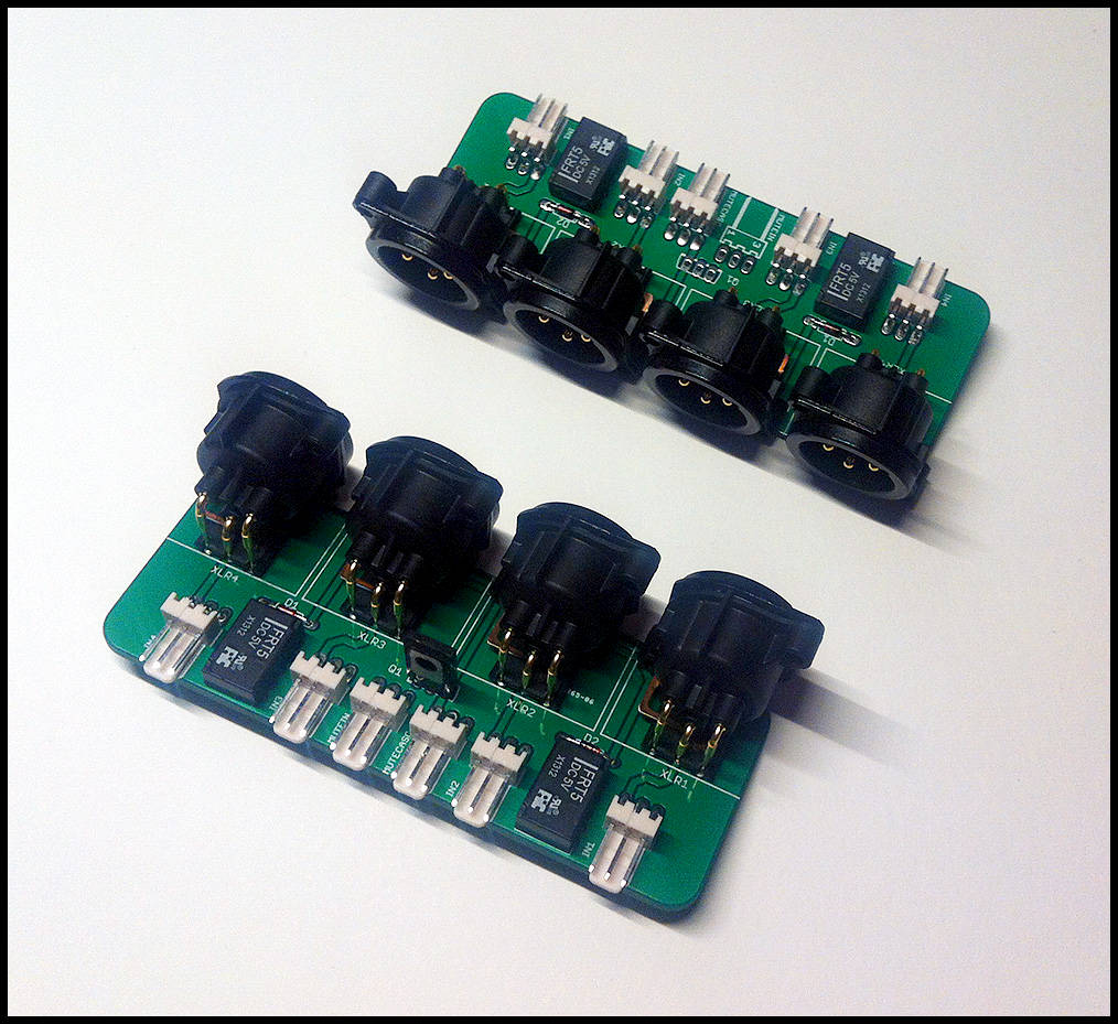

De order voor de prints ligt in Hong-Kong en de mannen hebben de ontvangst van de gerber files en pecunia bevestigd. Het blijft lachen, € 15,-- euro (inclusief verzendkosten) voor 10 printjes. Dan kan het grote wachten nu beginnen.

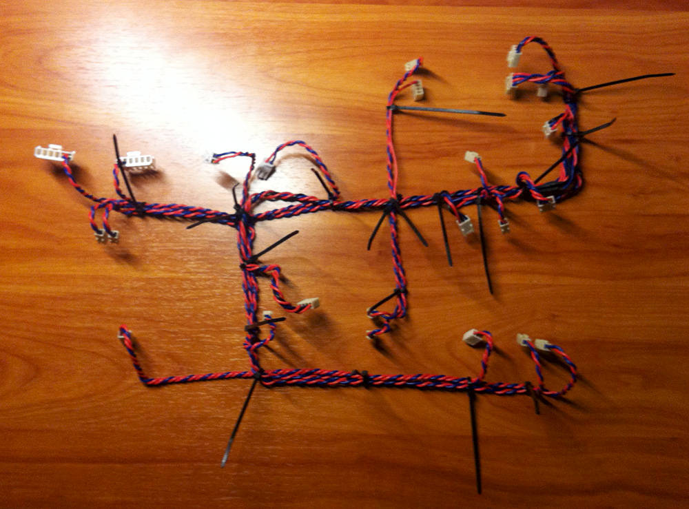

Vanavond de prints en bekabeling gedemonteerd om de voeten onder de kast te kunnen plaatsen :ooms: was niet de slimste volgorde....maar alas, de voeten zitten er nu onder en de prints zitten ook weer op hun plek.
De bekabeling met tie-raps tot een voorlopige kabelboom samengebonden, moet het straks nog een beetje fatsoeneren voor de definitieve plaatsing.

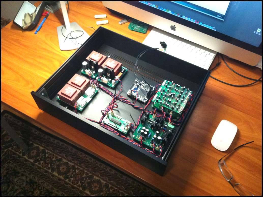

Van het weekend nog een klein stapje voorwaarts gezet: alle prints nog eens goed vastgezet op de bodemplaat van de kast en daarna de kabelboom weer geplaatst.
De kabelboom zit overigens nog niet permanent gefixeerd, ik moet nog wat lijntjes leggen straks.
Na alles aangesloten te hebben werkte het ook weer (of is het beter om te schrijven: nog steeds).

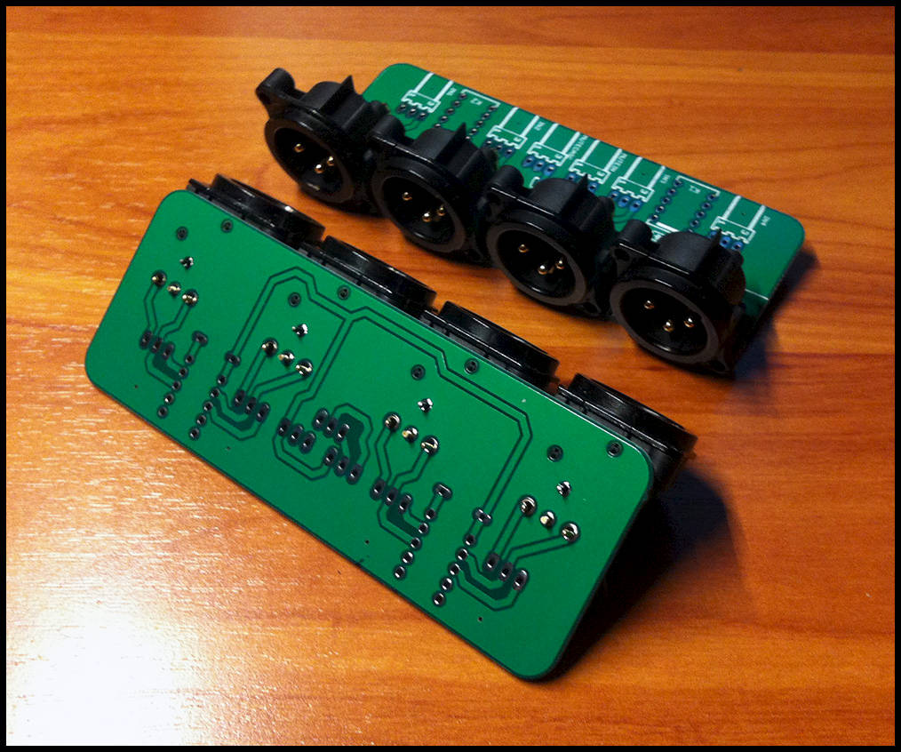

ik dacht, die prints zijn nog wel een tijdje onderweg.....had vanmiddag verlof en net als ik van de auto naar de deur loopt stopt ook een bestelauto aan huis en de man overhandigt een klein doosje. Verhip, dat zijn de printjes.
Da's snel, dat lijkt Overtoo... wel: 3 maart besteld, 20 maart in huis.

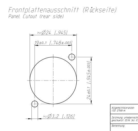

@Mischa: moet ik wel kijken of die zelftap draad de juiste is, die originele worden aangeduid als M2,5 en deze van het RVSPaleis als 2,9mm of dat gaat passen......
@DS23MAN: Thoman verkoopt de zelftappers voor A series XLR connectoren, ik gebruik B serie XLR connectoren en daarvoor adviseert Neutrik andere zelfstappers.
Met regulier boutje/moertje zal het ook wel lukken maar dat zal wat meer gepriegel zijn.

Ik heb nog even zitten zoeken in de pause, bij Neutrik staat bij die tappers ook nog DIN 7500 en als je daar op zoekt vind ik meer plekken waar ze te krijgen zijn, alleen is M2,5 iets dunner gezaaid, de meeste beginnen bij M3 en vanaf 1000 stuks. Sommige hebben ze naast Kruis/Philips kop ook met Torx kop. En als ik naar de tekening kijk zijn ze wel identiek gezien het kenmerkende taps puntje dat ze hebben.
DIN 7500, dus even de man van een nicht bellen die in de ijzerhandel zit anders bestellen.

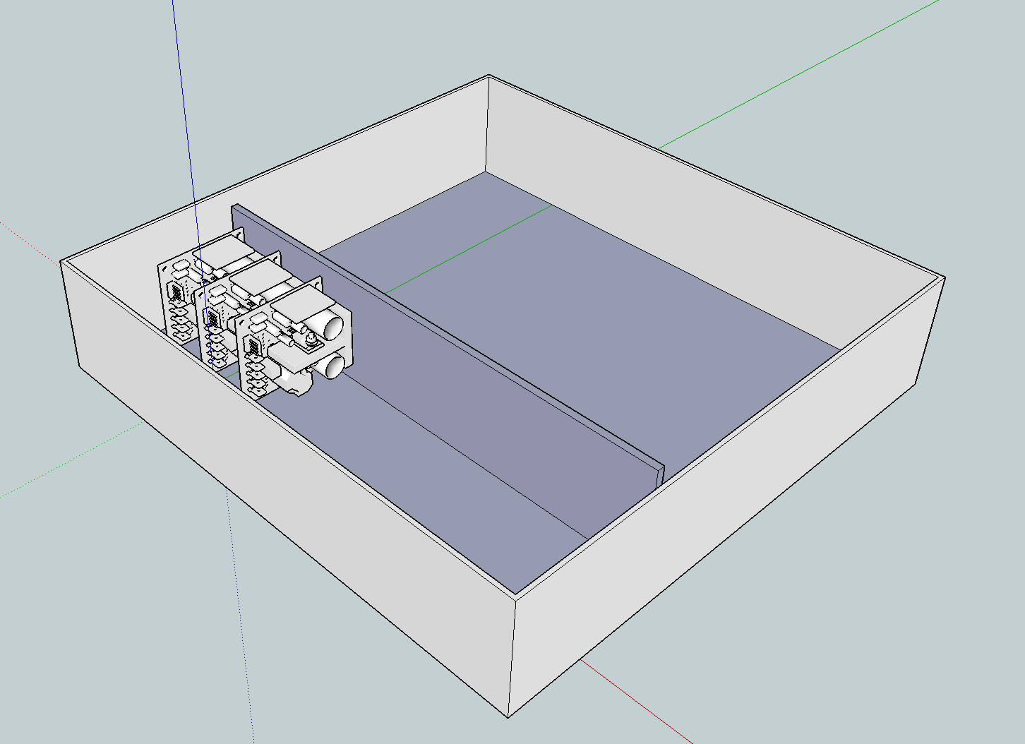

tsja, nog eens nadenken over de speaker klemmen, wellicht toch losse klemmen en dan de UCD modules zo in de kast plaatsen:
Is er een principieel bezwaar om de UCD zo, verticaal en dragend aan het koellichaam te monteren op een alu balk?
Even een blonde vraag (hebben we daar geen icoontje voor?) : moet je die UCD's koellichaampjes ook geïsoleerd op een grote koellichaam schroeven?
Op de achterwand komt dan op de bovenste helft een XLR input en er onder 'n klassieke terminal of 2 polige speakon per kanaal.
Re: [Longterm] MiniSharc + AFDAC2 + UcD
Volgens mij is het antwoord op beide vragen : nee, en , nee.
De powertorren zitten al geisoleerd op die blauwe T.
Ik zou wel een paar drupjes warmte geleidende pasta gebruiken bij het monteren op de balk.

Montage verticaal via het T vorming koellichaam: ook nog enkele plaatjes gevonden waar ze ook zo gemonteerd zijn. Dus dat gaan 'we' doen, zo blijft het compact.
Qua speaker terminals ben ik weer terug bij reguliere klemmen en die zijn dan ook mee besteld met de Hypex spullen.

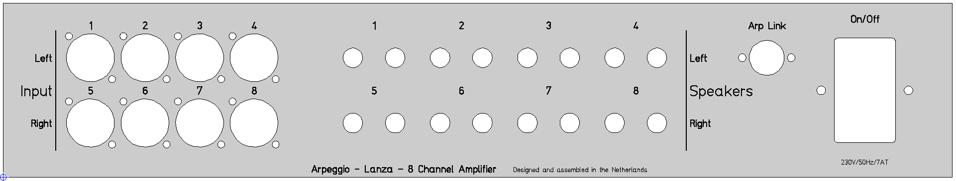

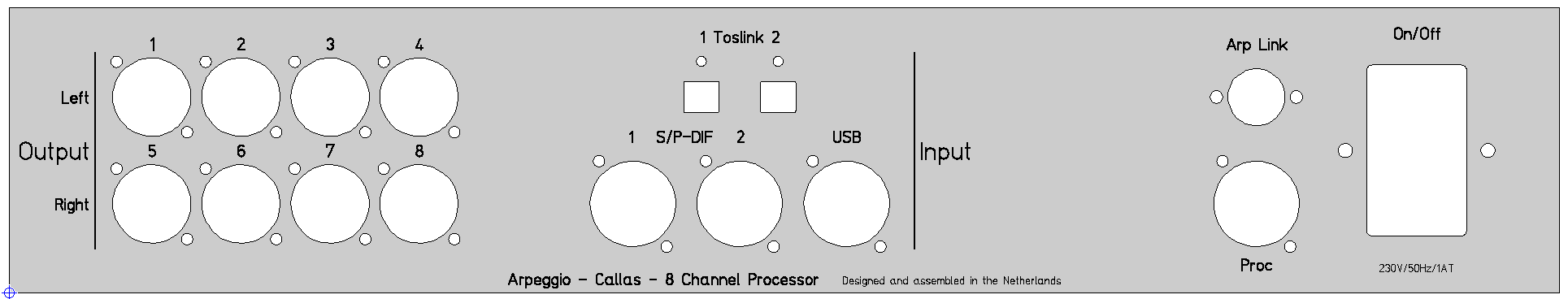

Indeling achterwanden DSP/DAC & Versterker:
In het ecchie wordt het dan een zwart paneel met heldere belettering.
