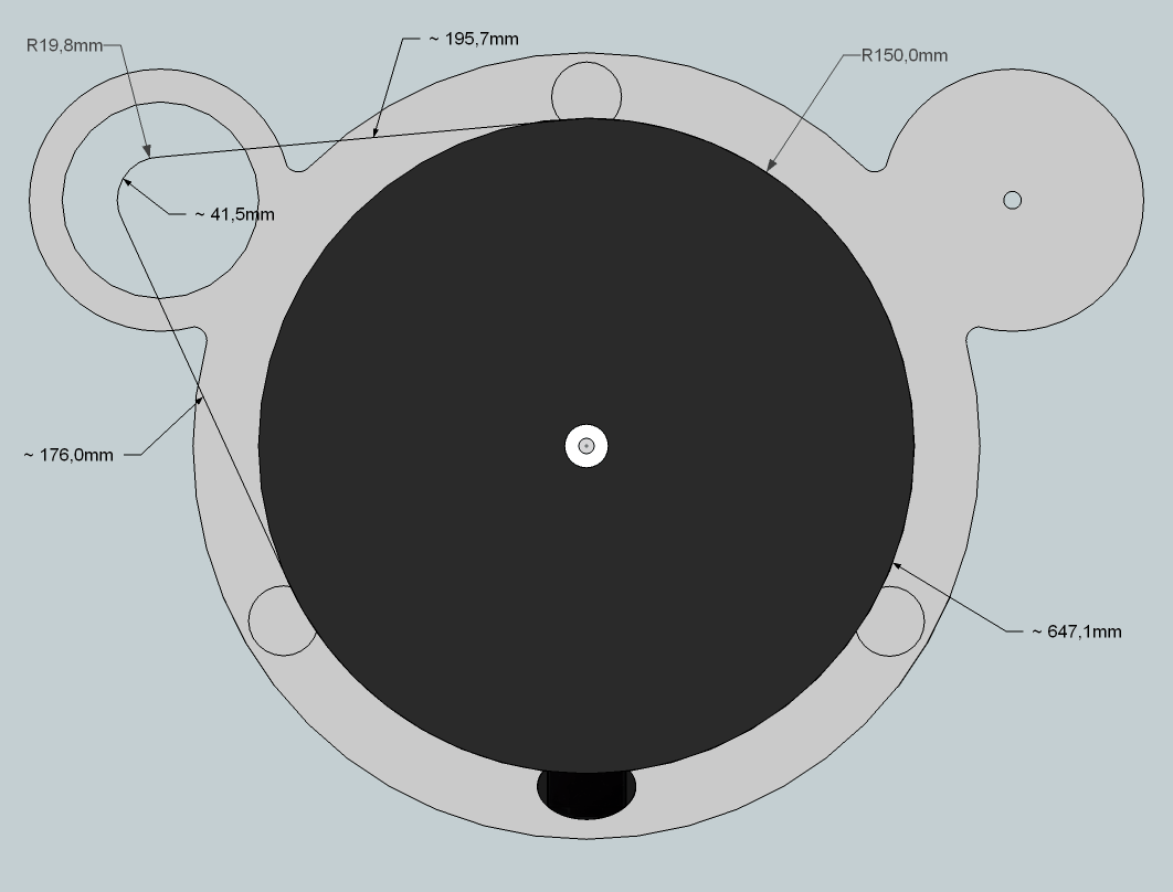

Omtrek platter: 942.477796077 mm
Bij motortoerental 250 rpm:
Omtrek poelie voor 33 rpm = 33/250 * 942,477796077 mm = 124,407069082164 mm
Omtrek poelie voor 45 rpm = 45/250 * 942,477796077 mm = 169,64600329386 mm
Diam poelie voor 33 rpm = 124,407069082164 mm / pi = 39,6 mm
Diam poelie voor 45 rpm = 169,64600329386 mm / pi = 54 mm

Wow! Eerst vroeg ik me af waarom je het bericht (zelfs 2x volgens mij) verwijderd had maar nu krijg ik me toch een mooie berekening!
Wel fors groter dan ik gedacht had die 39,6mm...
Moet er nog een speciale vorm in komen of gewoon recht? En wat voor lengte (en soort?) snaar moet ik hebben? En waar kan ik die kopen?

Re: Vinyl Revival > Evoque - DIY Platenspeler
Zou een platte snaar nemen, hier hebben ze nogal wat keuze.Vinculum schreef:Moet er nog een speciale vorm in komen of gewoon recht? En wat voor lengte (en soort?) snaar moet ik hebben? En waar kan ik die kopen?
Ik ook. Dat geeft het minst rek, en vraagt om een minder grote kanteling en hoogteverschil van de motor t.o.v. de platter. Deze licht afwijkende opstelling is noodzakelijk om de riem op hoogte te houden. Hoe hoger en schuiner de motor geplaatst moet worden, des te meer wrijving - ook slip en slijtage - en des te verder ook de riem op de poelie omhoog kruipt na overschakelen van 33 naar 45 rpm.
In theorie zou bij een goede uitlijning de poelie uit slechts een cilinder kunnen bestaan, mits deze (alsook de platter) hoog genoeg zijn om wat omhoog of omlaag kruipen op te vangen. In de praktijk komt daarbij dat de riem verder zakt als hij een beetje is uitgerekt, en dat deze verder omhoog kruipt tijdens de start. Dit is op te vangen door onderaan en bovenaan de poelie een verdikking aan te brengen met een overgang van pakweg 45 gr.
Duidelijk.
Hoe strak moet de snaar staan? Ergo, welke lengte moet ik hebben?
En montage van de poelie op de motoras, klemmen (er op hameren) of vastzetten met een imbusje (onbalans?)?
Als een nauwe passing binnen het bereik ligt, niet hameren maar krimpen: asje flink afkoelen en de poelie verwarmen.
In plaats van de poelie kan je ook een conisch busje op de as krimpen, of een busje met onderaan een conish randje, waar bovenin schoefdraad is getapt in het verlengde van de as. Na montage van de motor schoef je daar de poelie op, of in het geval van een conisch randje plaats je er een conisch sluitstukje op. De uiteinden van het asgat in de poelie uiteraard ook even laten afschuinen.

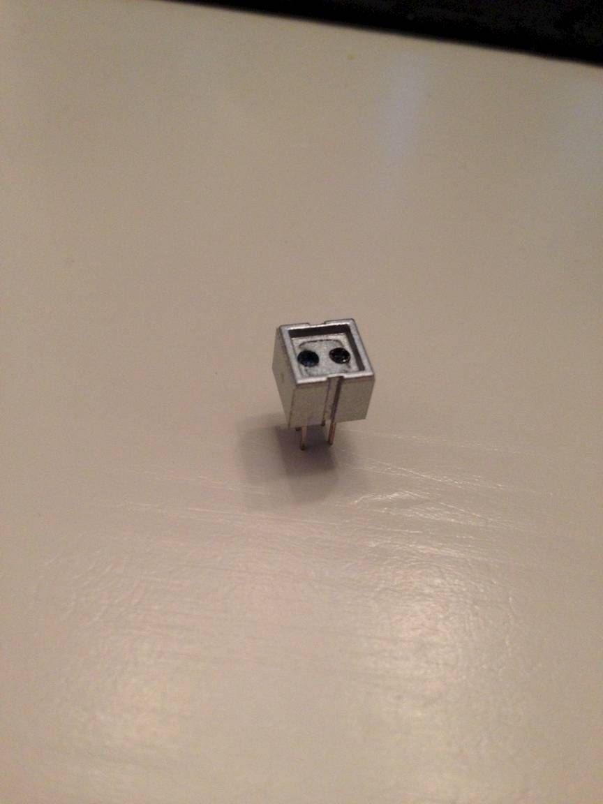

Verder heb ik vandaag een aantal CNY70's binnen gekregen en ik heb er gelijk 1 even behandeld zodat hij dadelijk minder opvalt in het zilveren frame.
Je bent de snaar dikte vergeten mee te nemen.Marp schreef:Omtrek platter: 942.477796077 mm
De omtreksnelheid bereken je op het midden van de snaar.
Door dat je 2x de halve snaar dikte hebt kun je gewoon 1x de snaar dikte bij de diameter op tellen.
Voor een vlakke snaar moet de pulley ligt bol zijn.
De snaar loopt altijd naar het hoogste punt.
Wel erg mooi hoe je nu bezig bent ik ben zeer benieuwd naar het eind resultaat.
Een enigszins bol loopvlak is feitelijk het puntje op de aandrijfpoelie, als je de riem zo nauwkeurig mogelijk op één vaste hoogte wilt laten lopen. Wel maakt dit het toerental iets minder secuur (variabele omtreksnelheid + lichte toename slip), waardoor het vooral mooi is i.c.m. een corrigerende snelheidregelaar. Zonder dat dus vooral niet zo sterk bollen als in dit filmpje.
[youtube]http://www.youtube.com/watch?v=6sM0Qjumyro[/youtube]
Voor de volledigheid: het kan niet voorkomen dat de riem tijdens versnellen verder omhoog kruipt, of terug omlaag bij vertragen. De oplooprandjes blijven dus wel noodzakelijk als je geen al te hoge poelie gaat gebruiken.
Dat is anders bij een ronde of vierkante, danwel een V-snaar die verdiept door een groef loopt. Hier vindt aandrijving op variabele hartafstanden plaats, waarbij je dient te rekenen vanuit de hartlijn van het contactoppervlak. Bij V-snaren ligt die hartlijn bijna op de halve snaarhoogte. Gemakshalve wordt dan inderdaad de halve hoogte als vuistregel gehanteerd, aangezien het benaderde resultaat voor niet-slipvaste aandrijvingen voldoende nauwkeurigheid biedt.
Toch niet. Bij aandrijving met een elastische, platte riem is uitsluitend de omtreksnelheid van de "wielen" maatgevend en mag de riemdikte niet worden meegerekend.Kappa7 schreef:Je bent de snaar dikte vergeten mee te nemen.

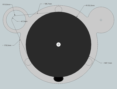

Even bij benadering de snaarlengte berekend:
Optellend is dat 41,5+195,7+647,1+176=1060,3mm omtrek
De grootste omtrek die pickupnaald.nl heeft is 688mm. Of ik doe iets verkeerd met de berekeningen of ik heb een absurd grote snaar nodig.
Waarschijnlijk omdat de meeste riemaangedreven draaitafels een subplatter hebben? De motor valt dan binnen de omtrekcirkel van het draaiplateau. Van die exclusieve draaitafels zijn de riemen vast alleen bij de speciaalzaken te verkrijgen.
