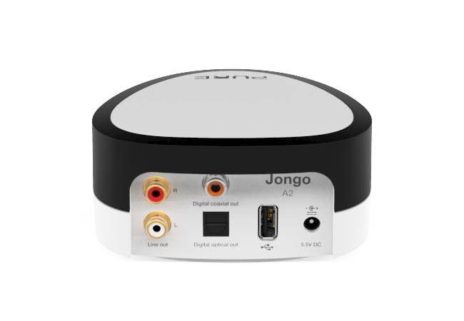

Kent iemand deze audiostreamer, Pure Jongo A2? voor ongeveer 150 euro
In de specificaties staat dat hij 24/192 aankan. http://shop.pure.com/DE/*/Jongo-A2-Blac ... back=DE%2F ook te koop bij Conrad
Ziet er best goed uit.

Ik zie geen FLAC in de ondersteunde bestanden, en al helemaal niets over gapless. Ik denk dat het kastje het mooiste is.

Nadeel is dat het alleen via wifi werkt en niet een vaste lan aansluiting heeft.
Verder een leuk ding.
Edit nog even beter gekeken en je hebt gelijk ondersteund wel het wazige appeltjes formaat maar serieuze formaten als Flac kan het niet mee omgaan.

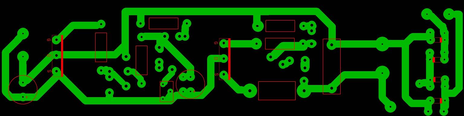

Ben eerst nog bezig de dac zijn eigen Salas shunt te geven,
Bij de Salas ontwerpen heb ik verschillende soorten Fet,s gebruikt met ieder zijn eigen karakter,daarom meer luisteren.(en ja dit zal ook wel met verkleuring te maken hebben)
Het ontwerp is al bijna klaar.

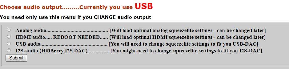

Nog 1 puntje,de I2S dac doet niks alleen via koptelefoon uit op de RPI krijg ik geluid.
Als ik via putty de Alsa divices selecteer geeft hij als default Hify berry dac aan.
Misschien een idee hoe ik dat verander?

Heb je hem al geprobeerd via de/zijn IP nummer te benaderen?
Welke versie heb je nu gebruikt? 1.11c?
Heb je het menu gebruikt?
Als je alleen de SD CARD hebt beschreven moet er toch wel wat gebeuren.
Hij ziet niet dat er een I2S DAC aan hangt, anders geeft hij geen geluid op zijn audio/koptelefoon uitgang.

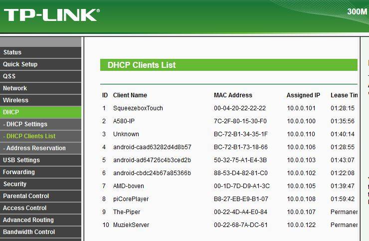

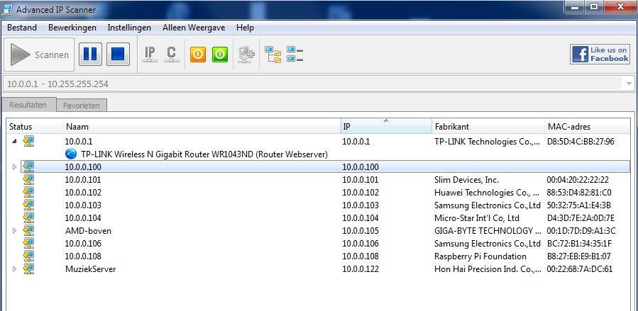

Om je mogelijk op weg te helpen, je kunt een IP scanner gebruiken.
http://www.advanced-ip-scanner.com/nl/ met als resultaat dat je duidelijk krijgt welk IP de Raspberry heeft.
Dat kun je gebruiken zonder het werkelijk te hoeven installeren.
Ik kan het zelf ook doen via de Router en menu.
Als je dat weet kun je dus het IP nummer met een dubbele punt en dan het poortnummer :8077.
Bij mij is dat dus http://10.0.0.108:8077 en je krijgt dit menu/scherm.
Dit kaartje zat dus eerst in de Wireless RPI en ziet nu in plaats van de USB uitgang, na een activering van de I2S nu de HiFiBerry DAC.

Heb de dac nu werkend,hij doet het :rock:
De dac aan de gang gekregen via de web interface,en de wifi verbinding m.b.v. putty.
