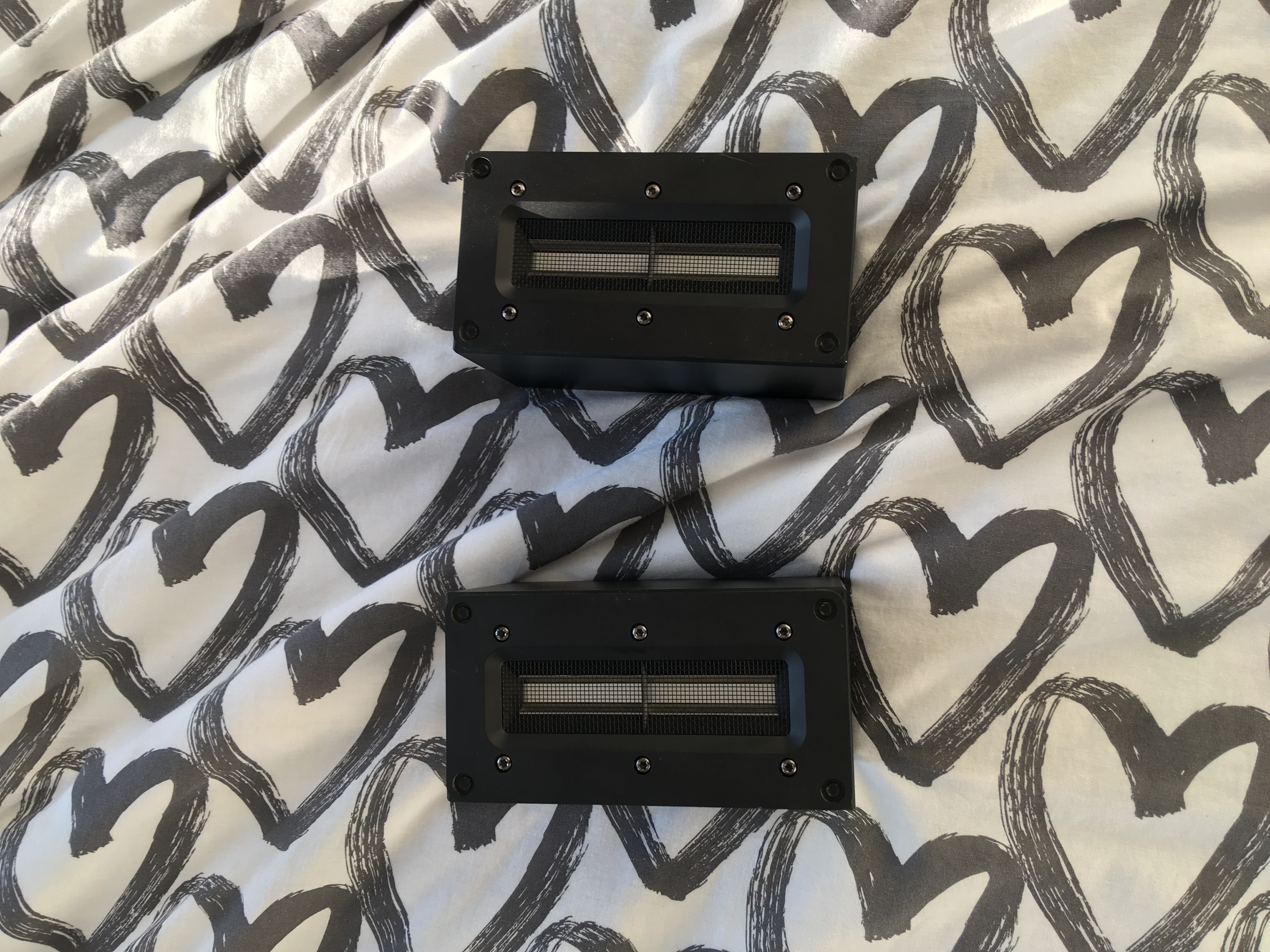

Ze zijn er, misschien morgen avond tijd om ze aan te sluiten:
WrineX
Berichten: 1166
Bericht door WrineX »
morgen pas ??? haha mooie foto met de hartjes !!

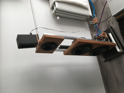

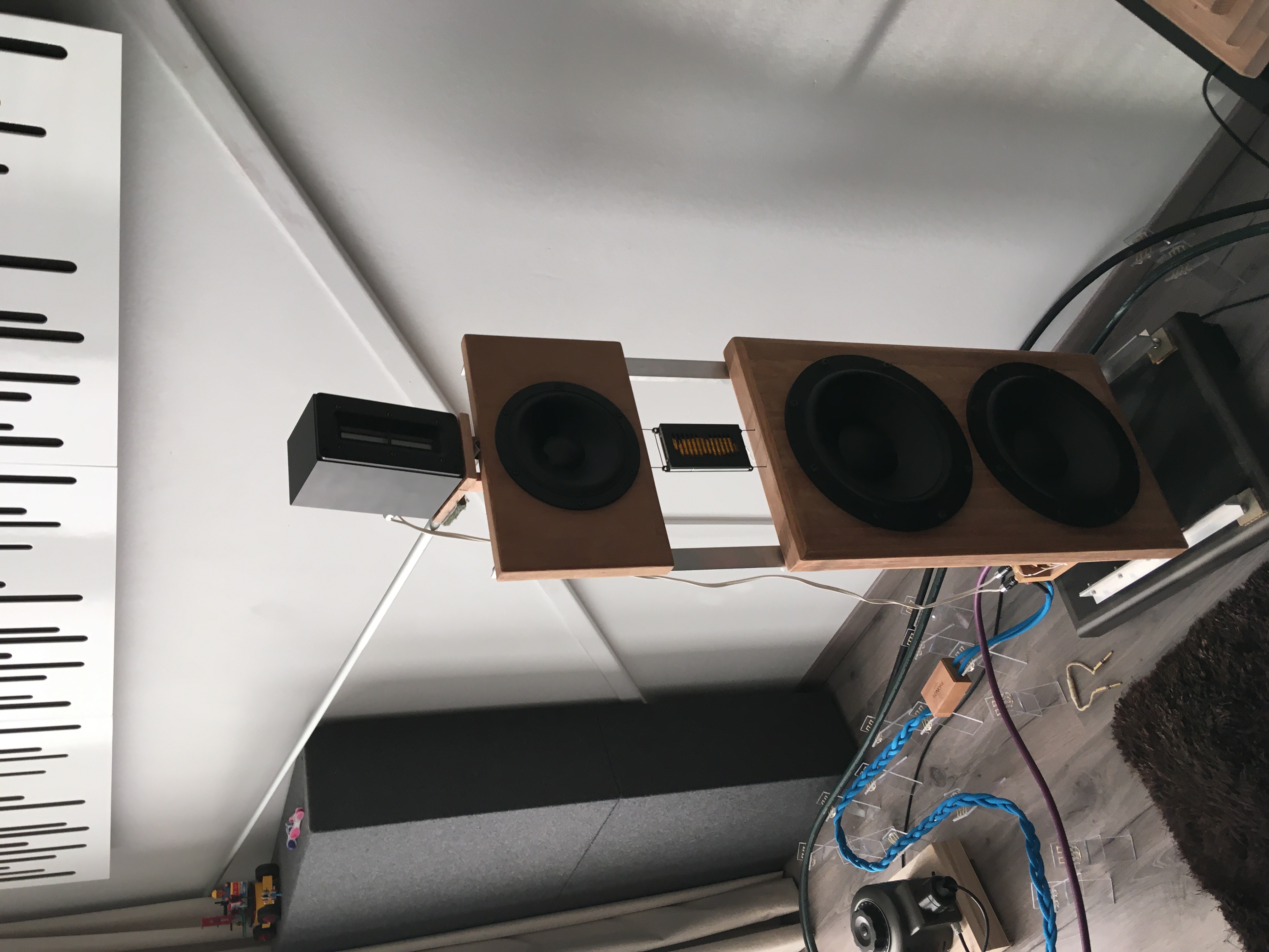

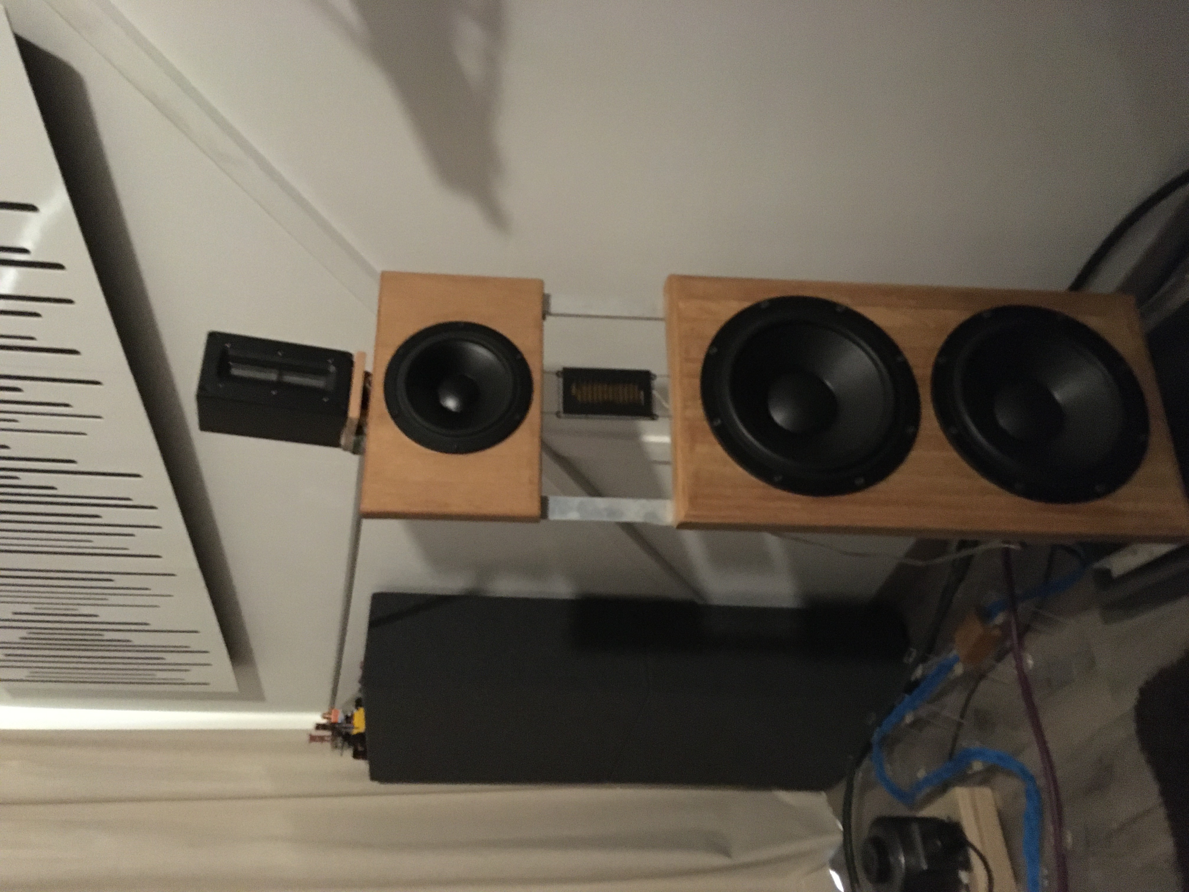

Berichten: 14141
Voor de foto alvast ff neergezet:
Berichten: 33823
Berichten: 12407
Darmpjes kijken, noemden wij dat :mrgreen:
Berichten: 14141
Ik zat aan Blue Tack te denken eronder, om ze goed vast te zetten, alleen dat zou wel eens 1 malig kunnen zijn, dat spul kan kleven als een malle.
WrineX
Berichten: 1166
oei Walter,, die tweeter zit nog verder weg dan ik zou denken omdat die mid range er tussen zit. dat lijkt me niet zo een goed idee. zou je de afstand kunnen meten center van de Harmonizer tot center van de AMT ? dat is voor een mid naar tweeter al veel te groot laat staan van tweeter tot tweeter.
bij de weg die mundorf gaat toch al heel hoog en is dus al vrij snel ?
ik weet niet of het deze is https://www.soundimports.eu/nl/mundorf- ... i4QAvD_BwE
weet Jeroen wel denk ik zo :) lijkt net wat langer.
Berichten: 14141
Ik had ze kort aangesloten om de werking te checken alvorens te betalen, je hoort echt bijna niks, ik tenminste niet maar de hele hoge frequenties hoor ik niet goed meer. De mid en gewone tweeter zijn zwaar overheersend.
