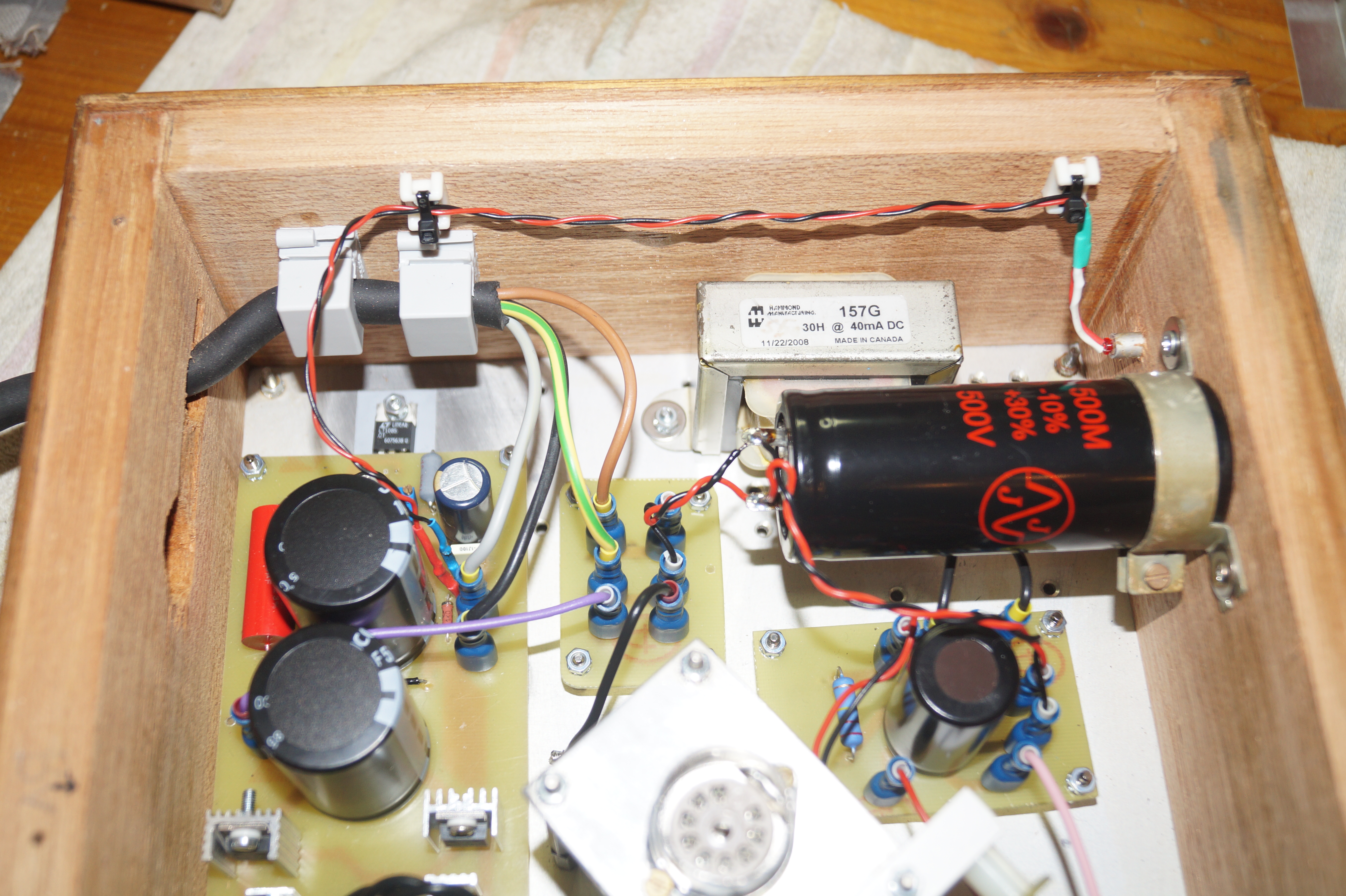

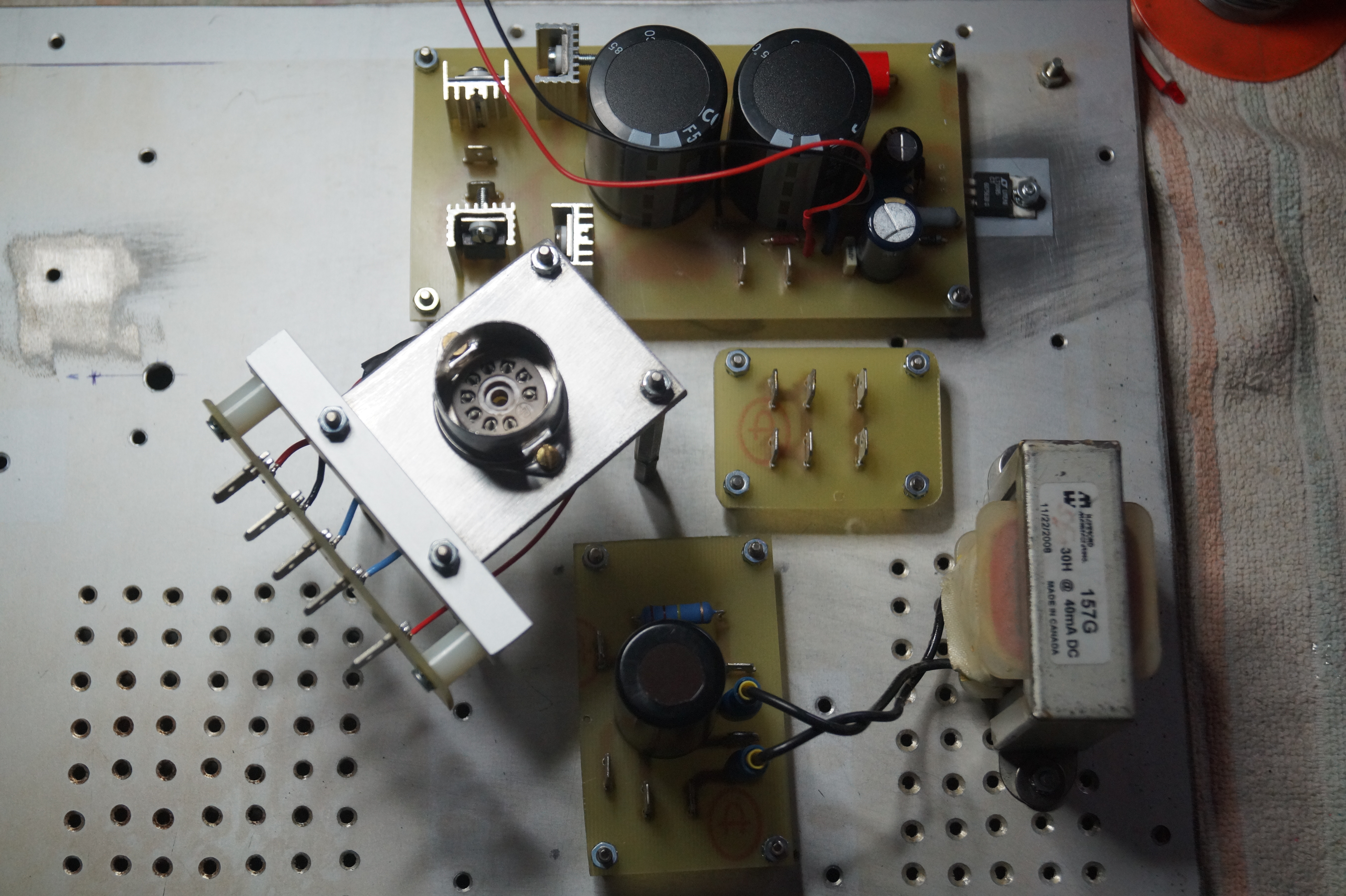

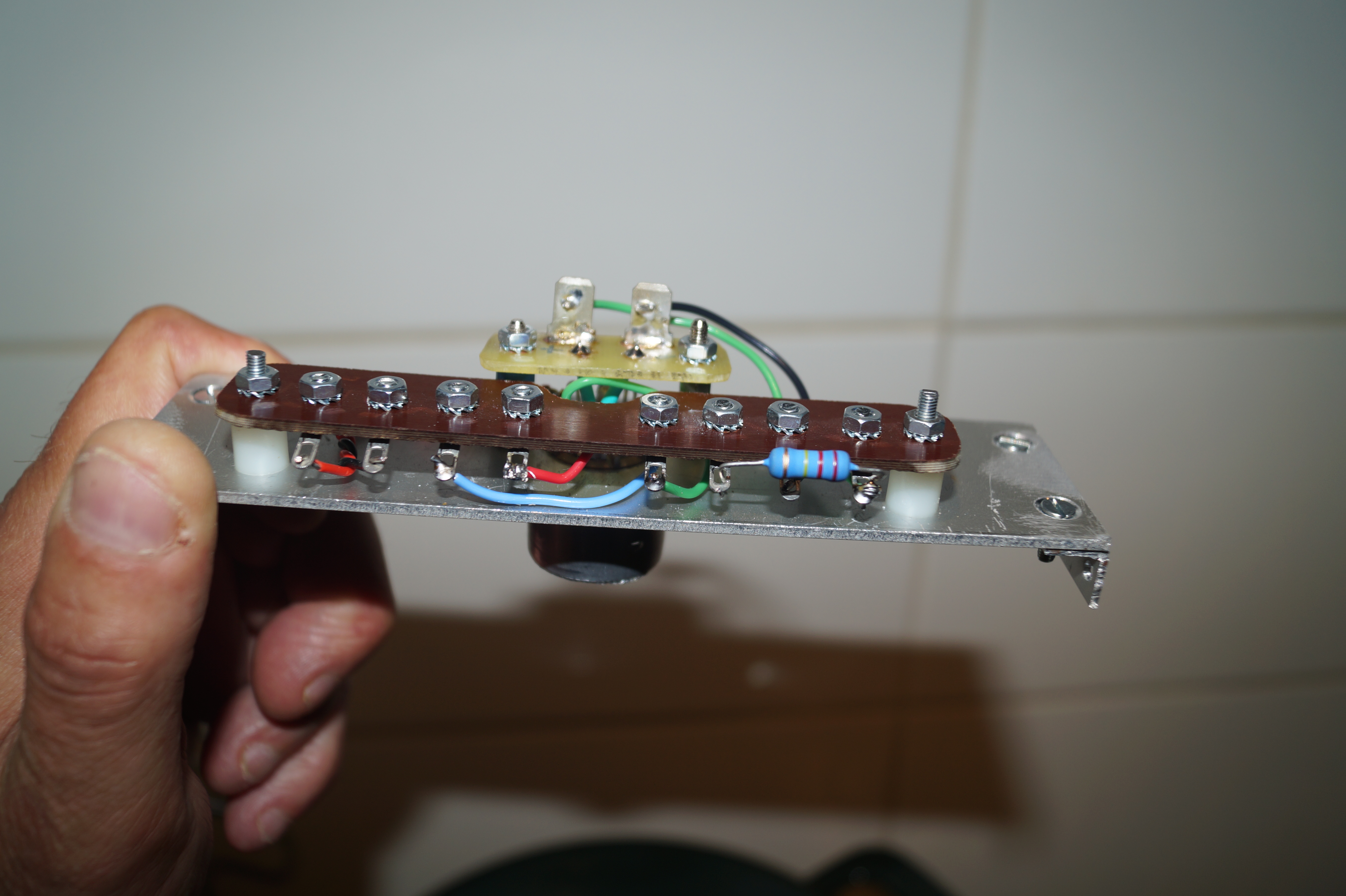

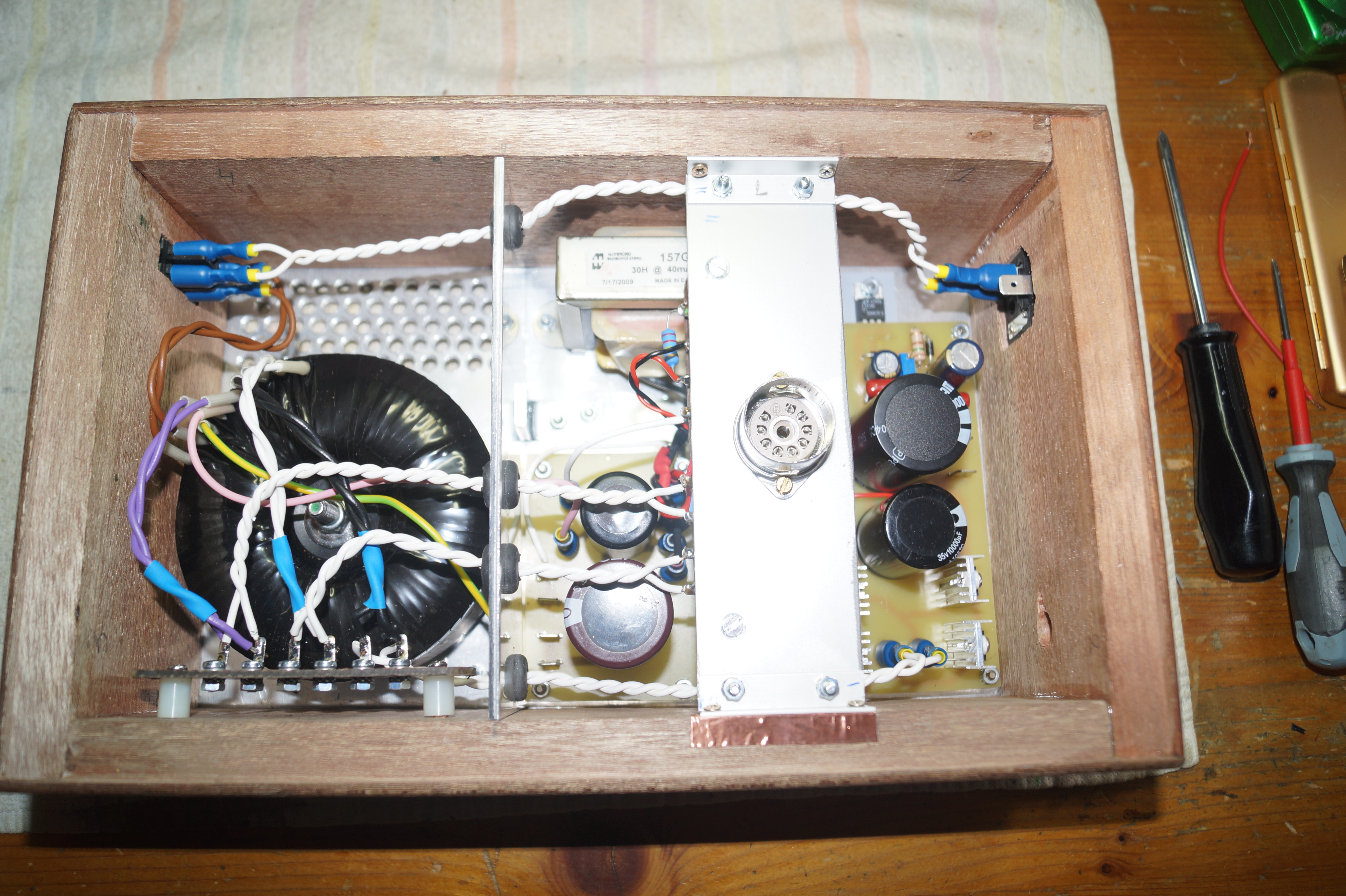

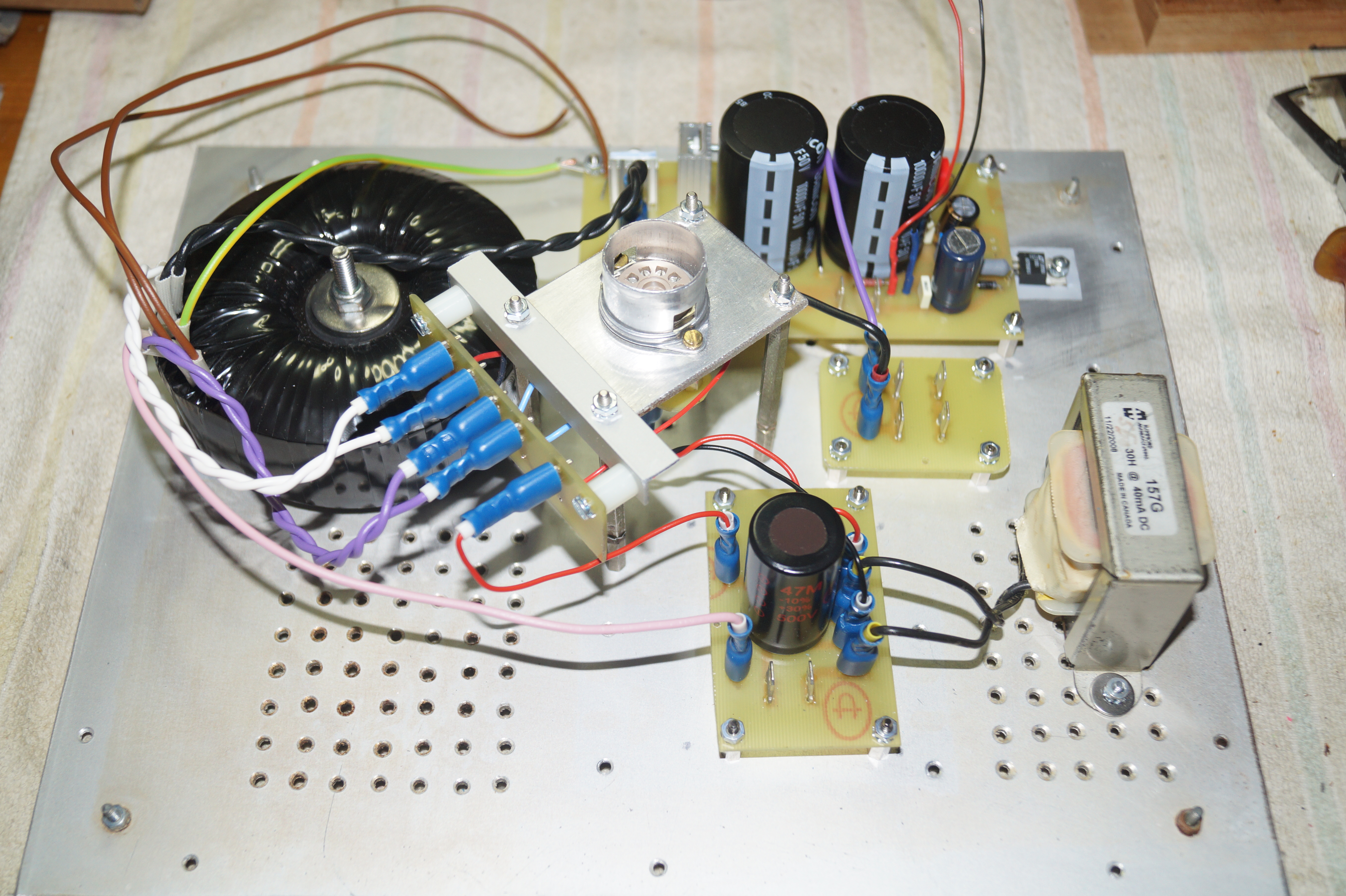

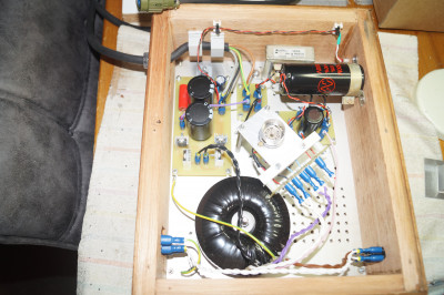

De smoorspoel er in gezet.
De vorige was 10H deze 30H,kwa weerstand was er niet veel verschil.
En al wat touwtjes gesoldeerd.
Re: Phono dude

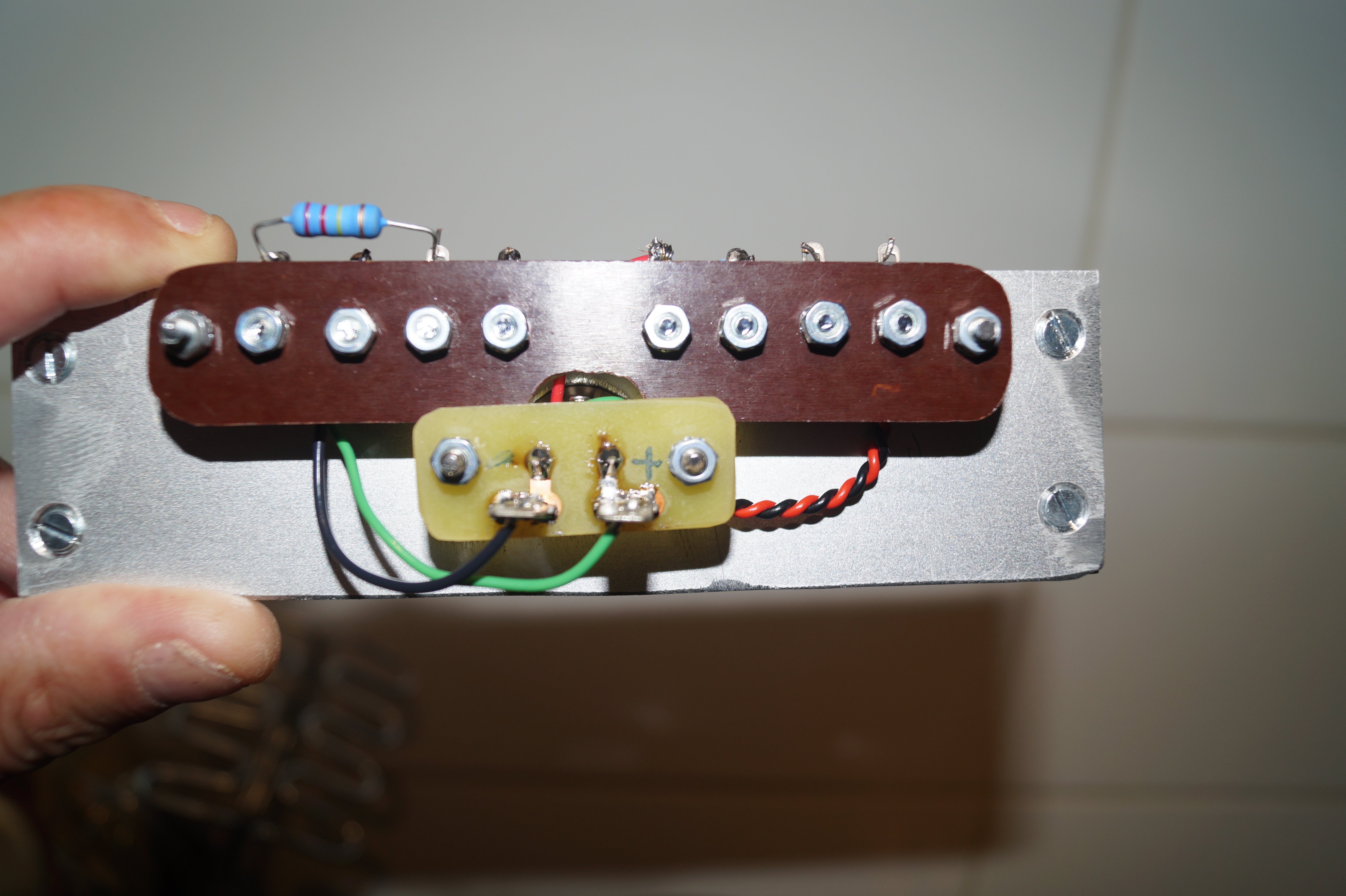

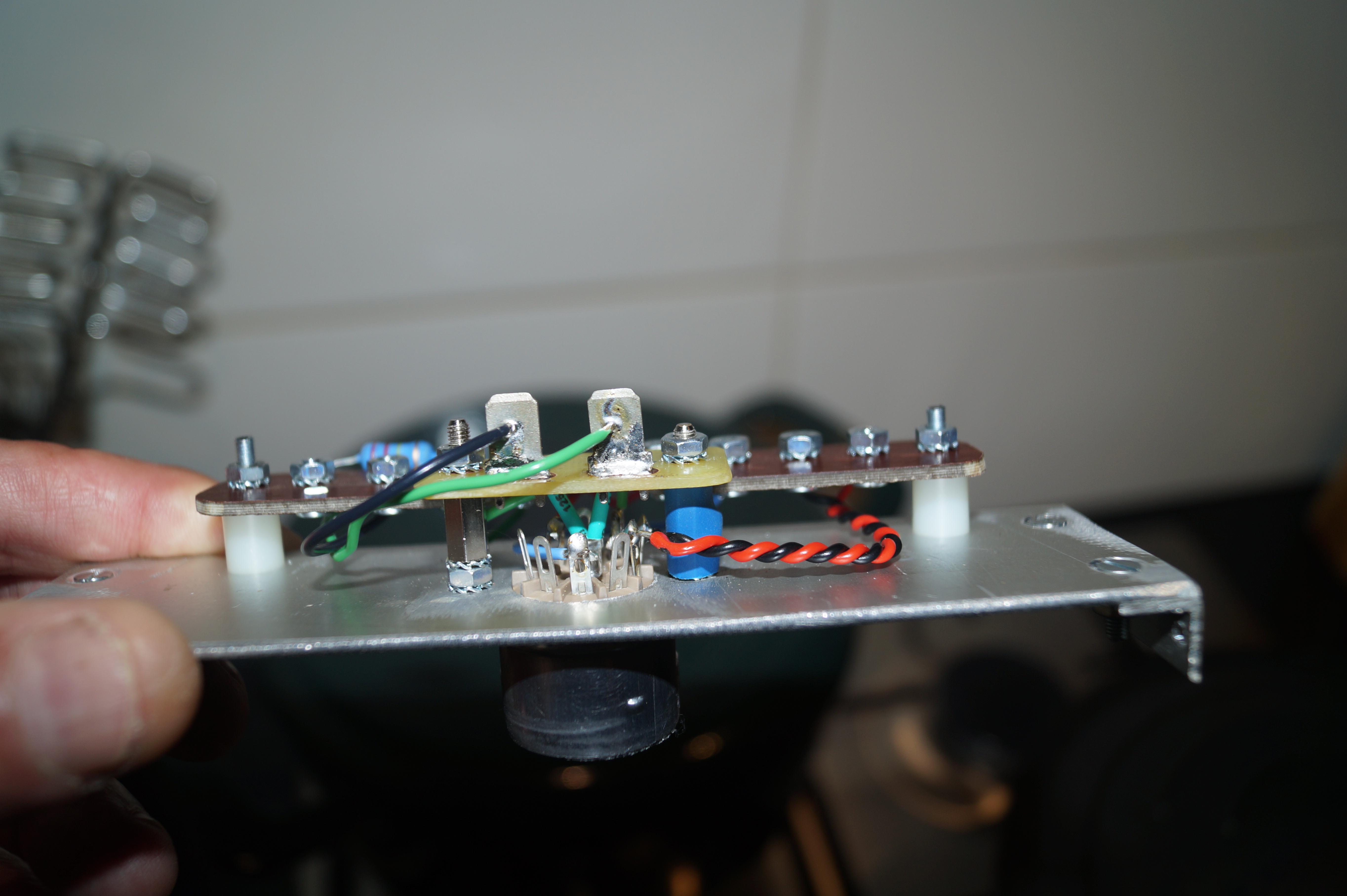

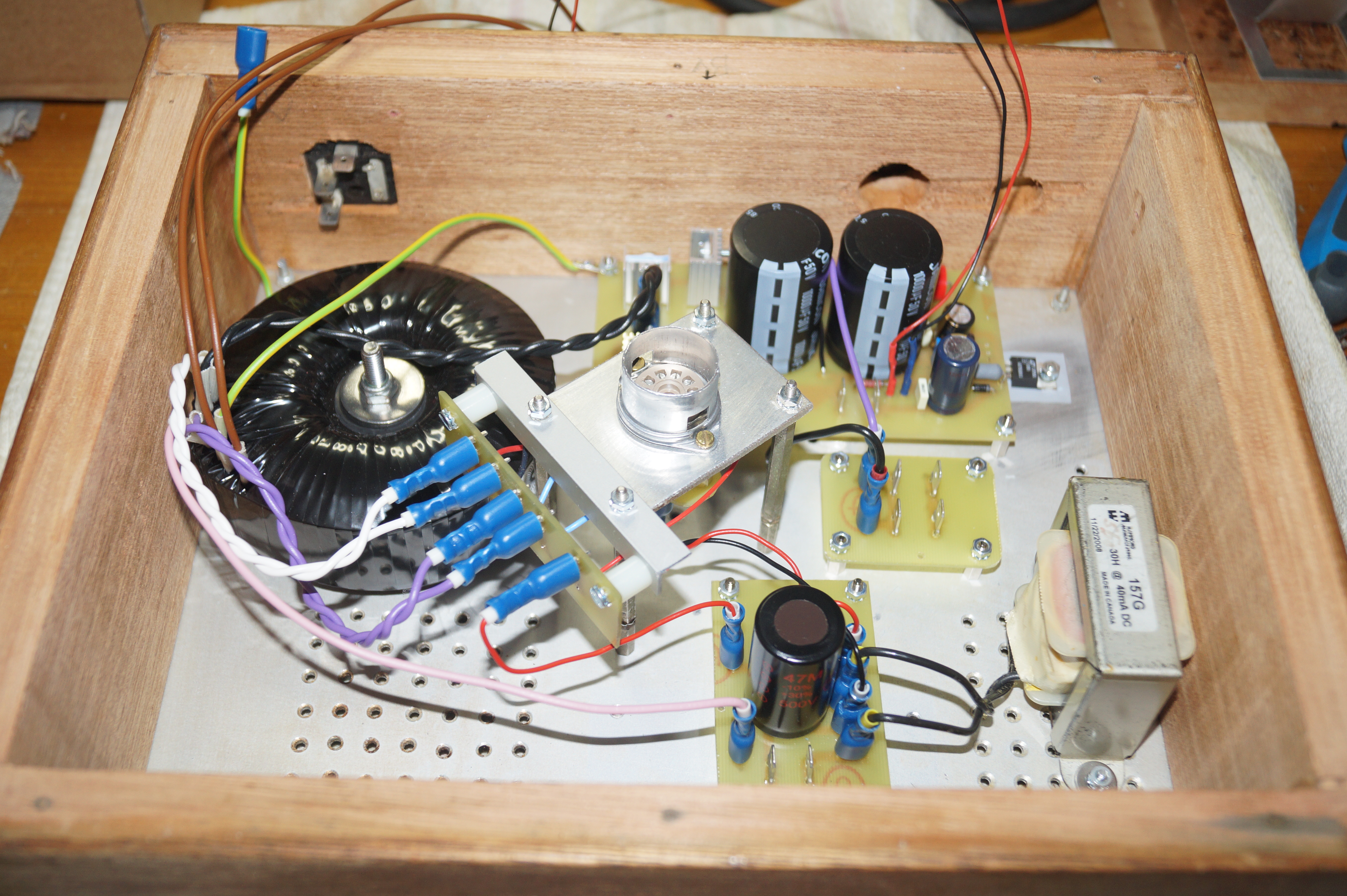

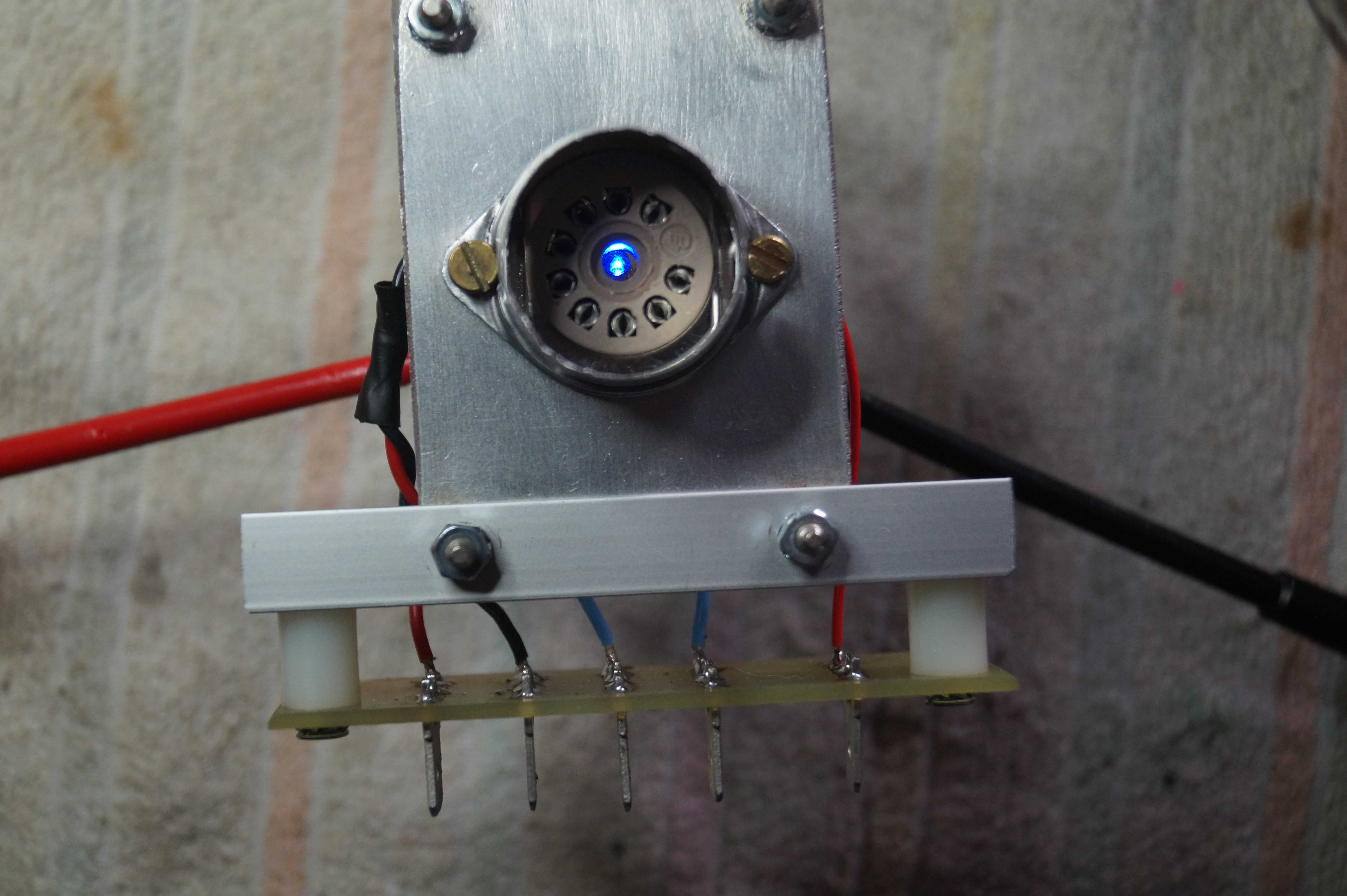

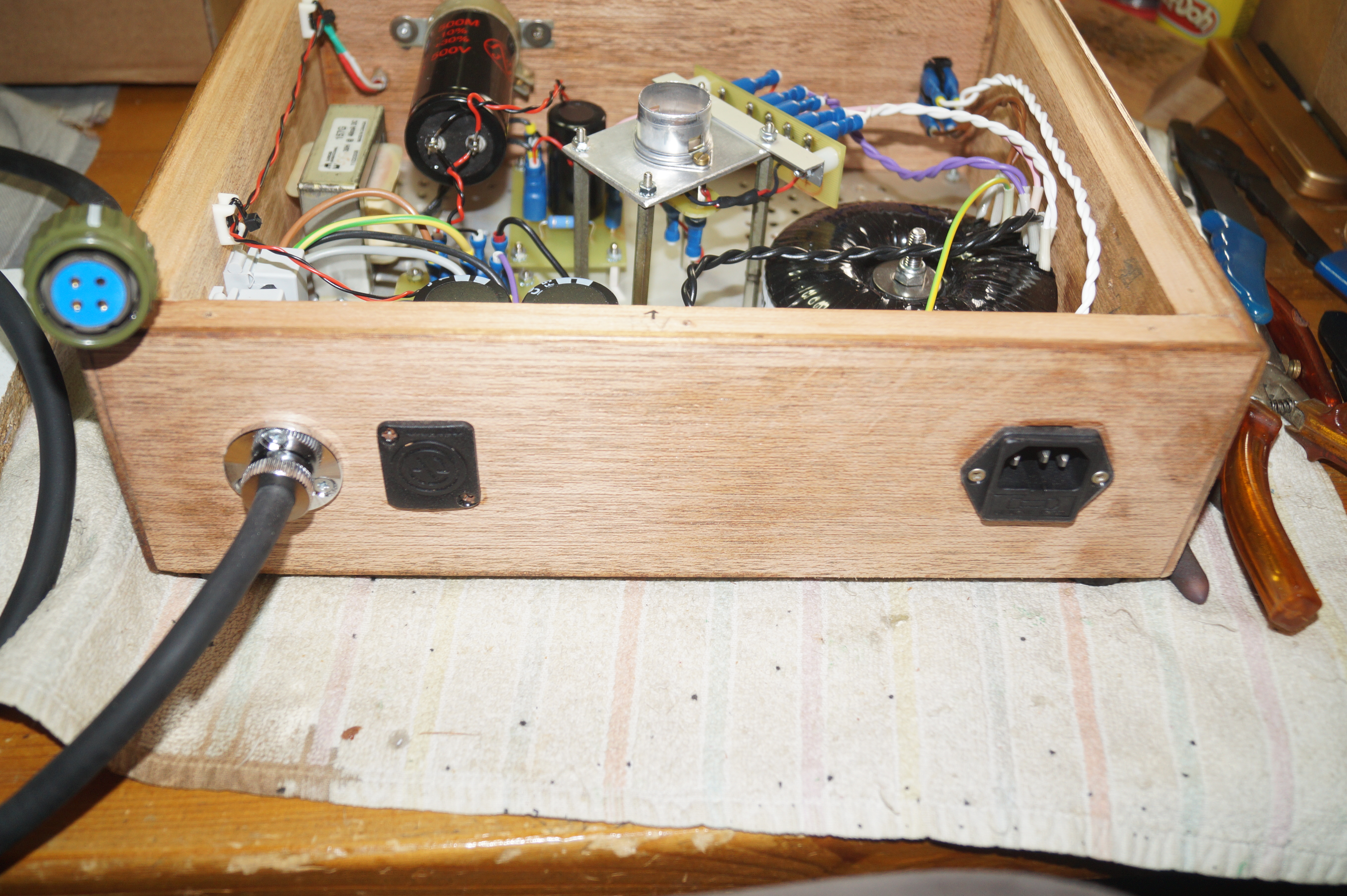

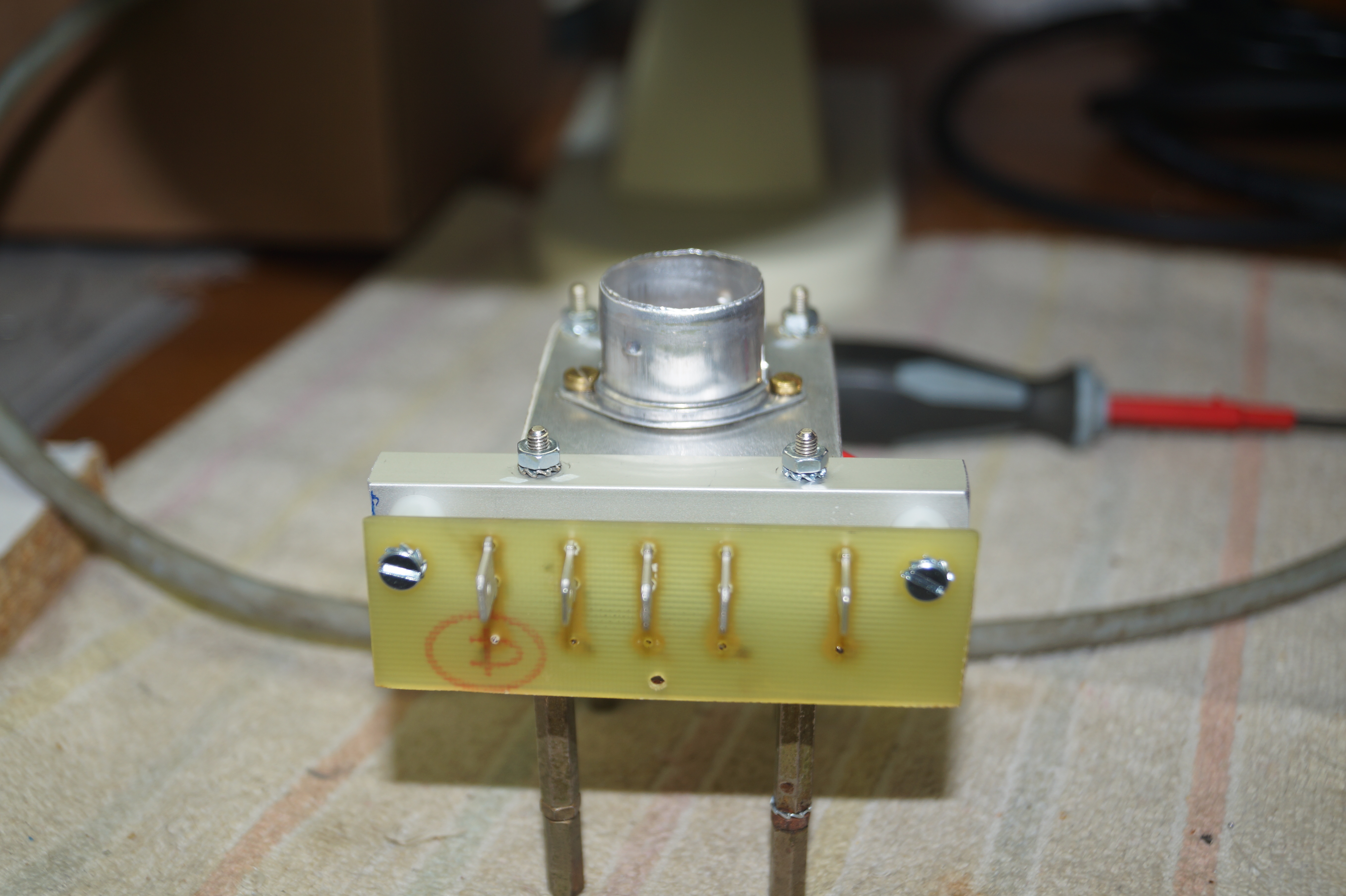

De bedrading voor de EZ81 er aan gezet te samen met de bleeder LED en de 220K voorschakelweerstand.
Re: Phono dude
Nu alleen de navelstreng en de randaarde monteren, dan zitten alle touwtjes er aan
Re: Phono dude

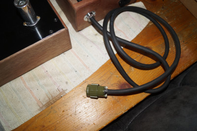

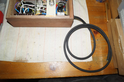

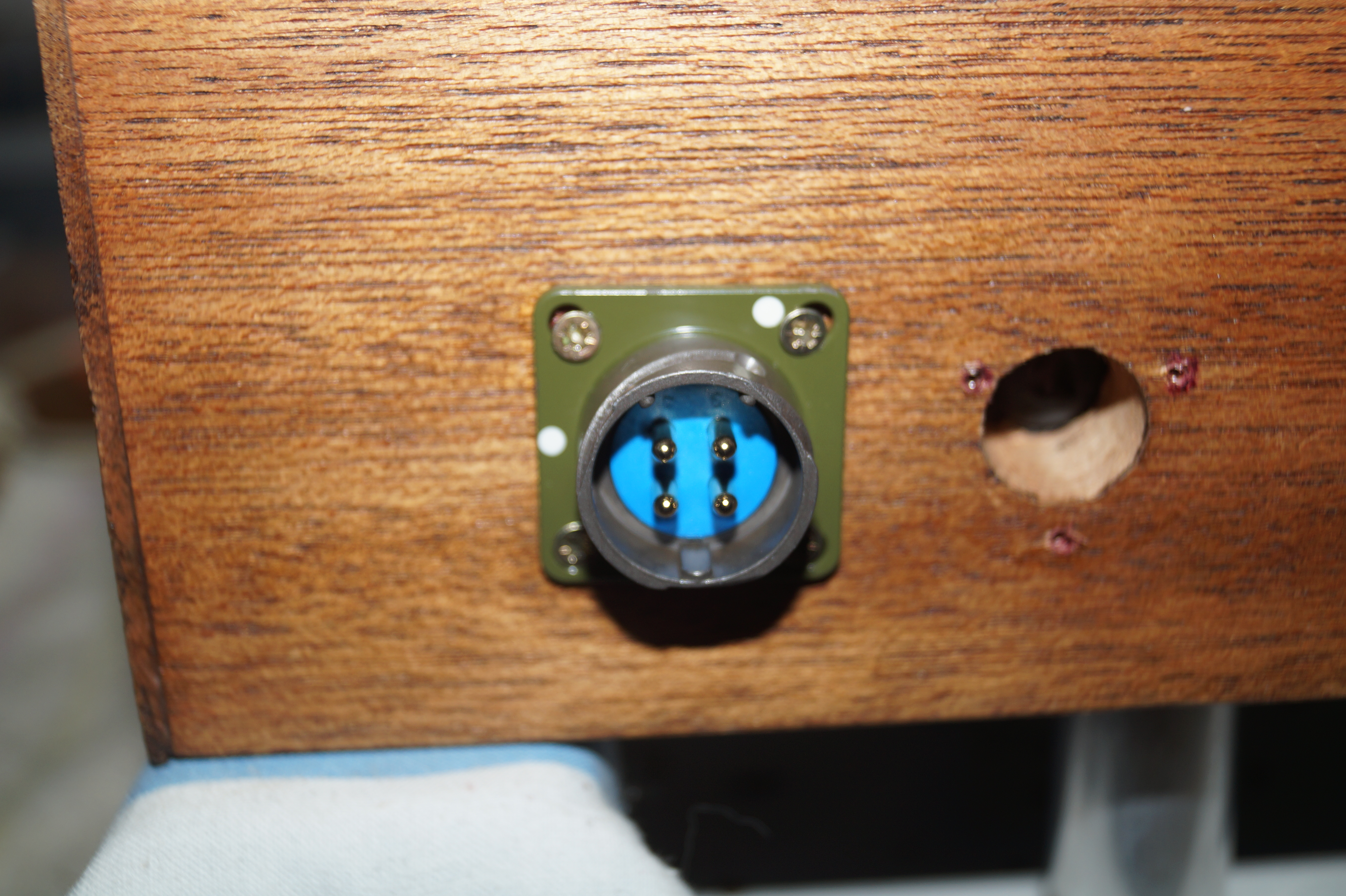

Alleen de militaire stekker er nog aan solderen.
Voor de navelstreng heb ik 1,5m kabel gebruikt,lijkt me lang genoeg,de vorige was 2m.

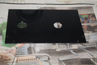

Als trekontlasting weer 2 klik zadeltjes gebruikt. De bovenplaat in de verf gezet,ligt te drogen.

Re: Phono dude

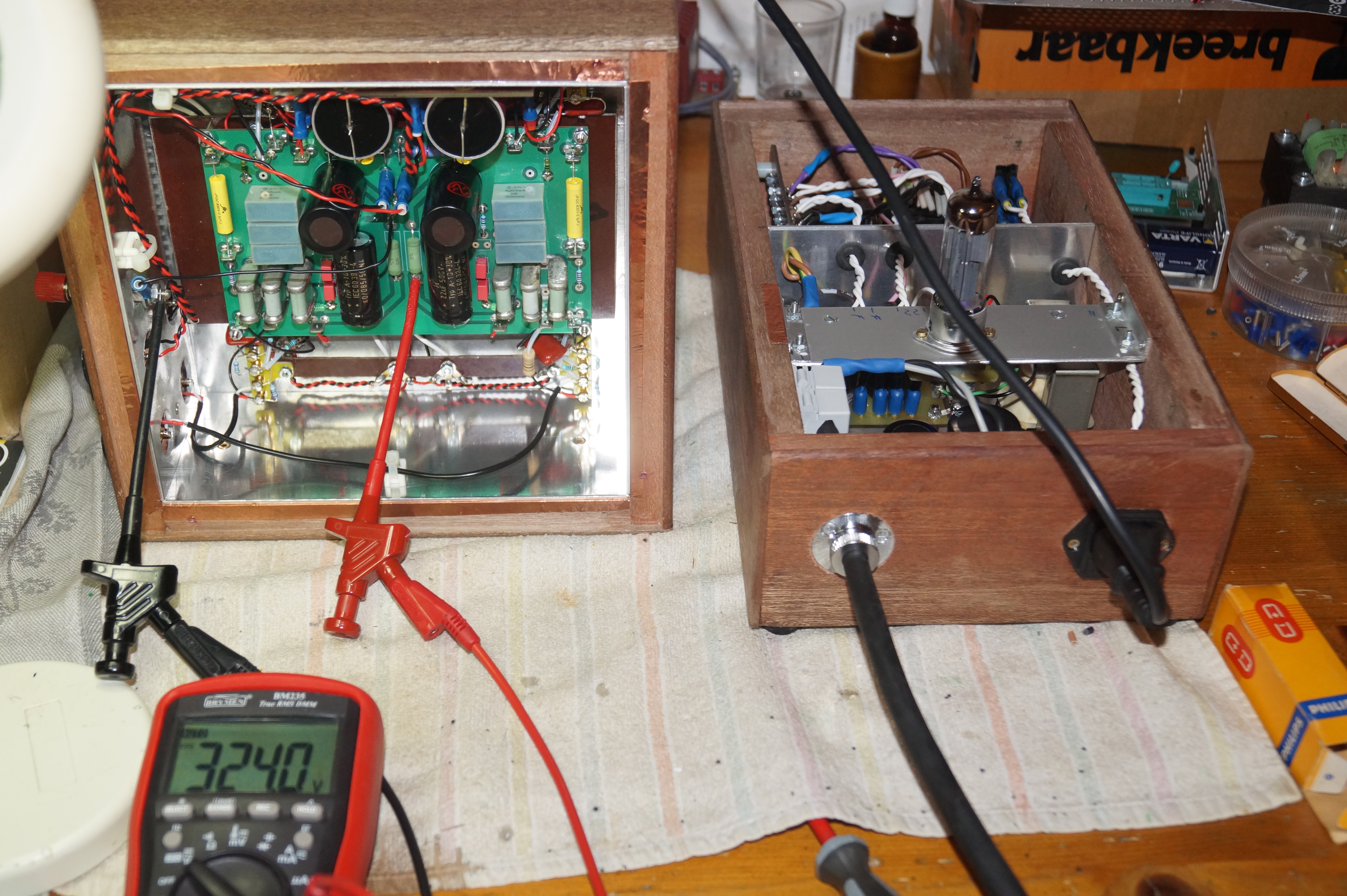

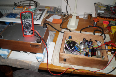

Stekker zit er aan en het meet goed.
Ik meet 10v meer als in het schema,dat valt nog ruim binnen de marge van 10%

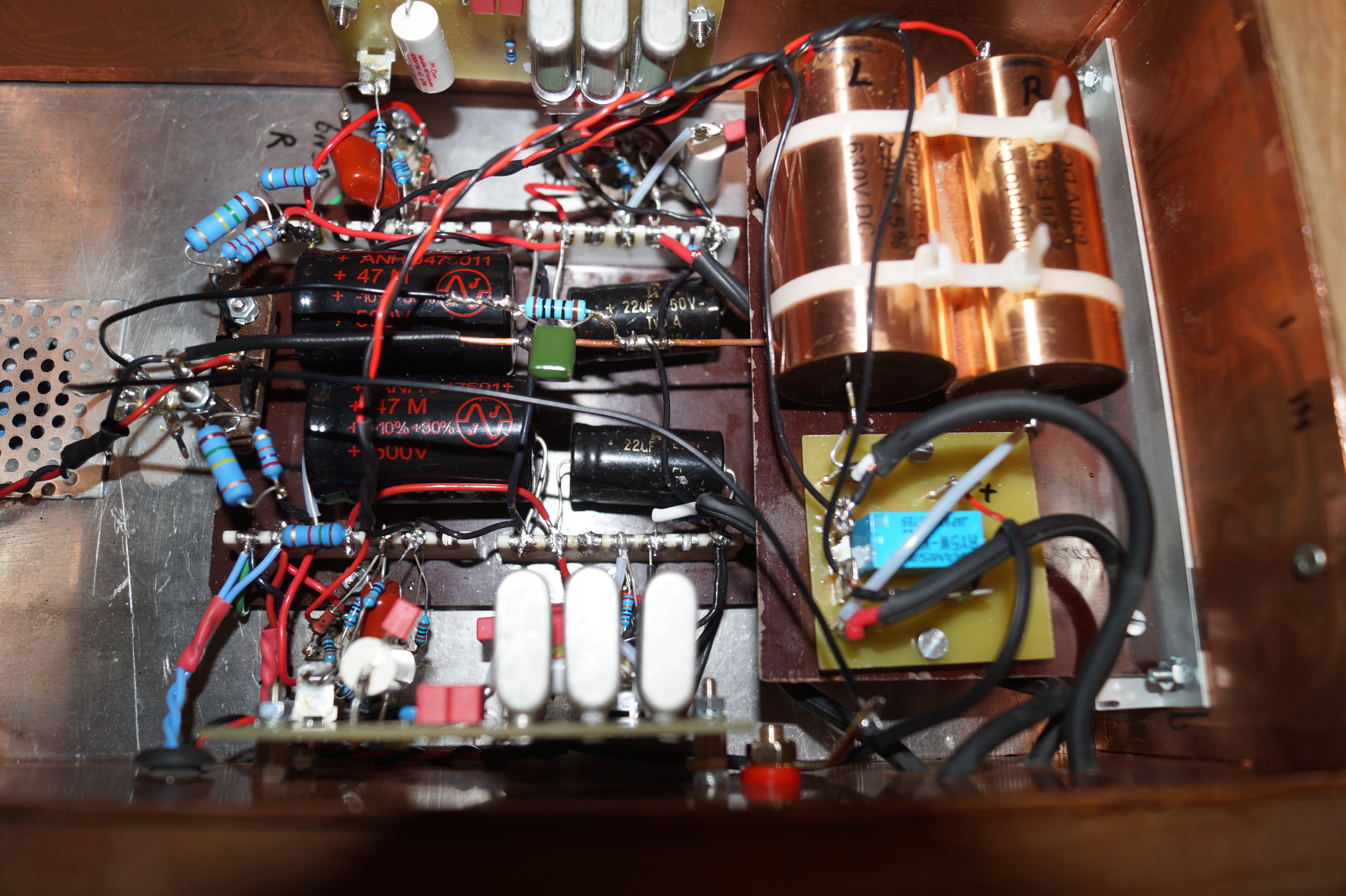

Shit Happens..............

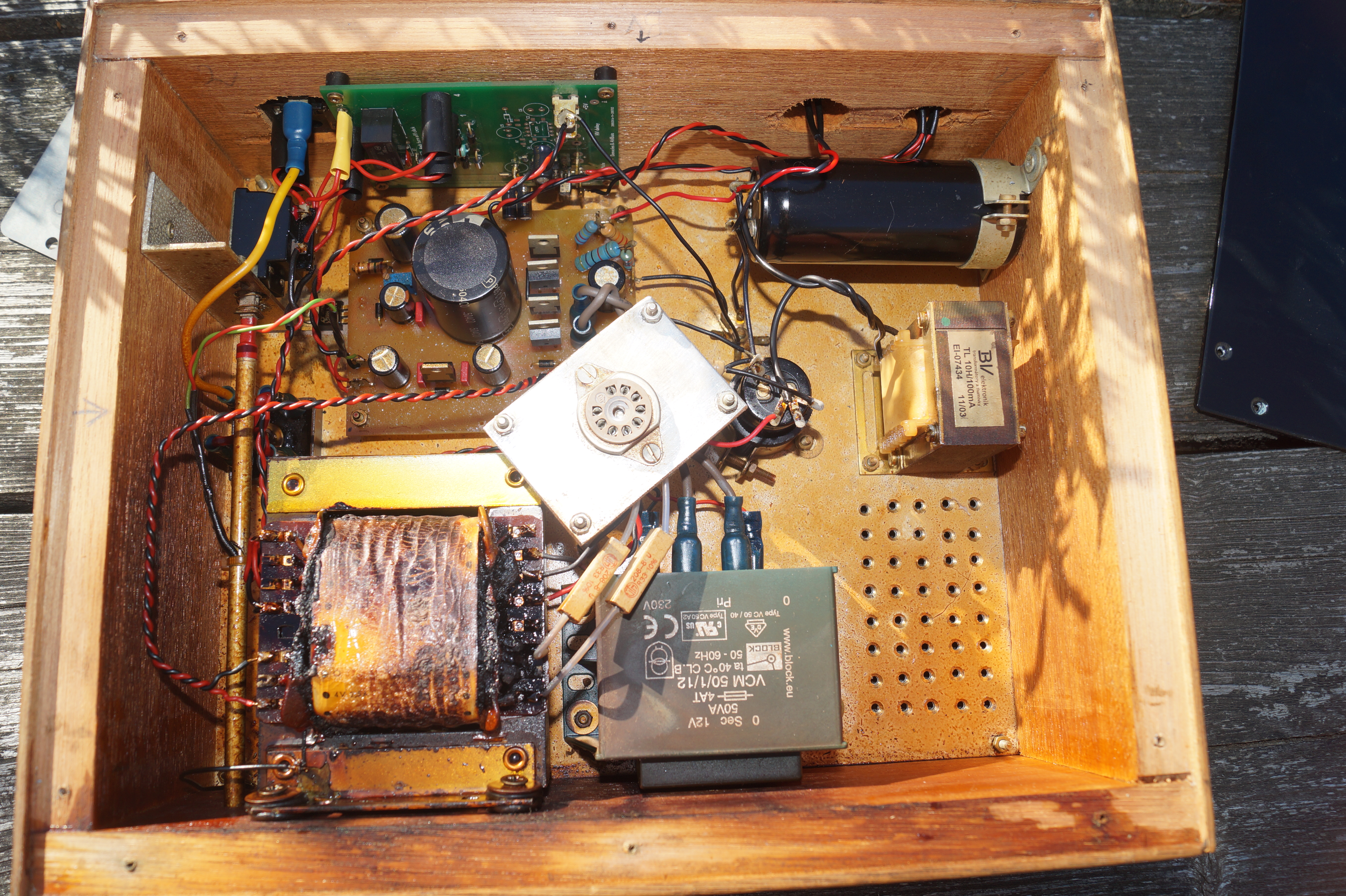

Komt mijn DJ kameraad er aan fietsen met de voeding van zijn PhonoDude.
Wilde verhalen over een kamer vol rook en lak wat uit de bak op het rek drupte,kon de draaitafels niet meer zien door de rook,bende dus
Maar even onderzoeken wat er gebeurt is
Zo te zien is de trafo doorgebrand.
Dan maar even eerst het versterker gedeelte opgehaald.
Versterker op de kop,geen brandsporen te zien,alles ziet er nog net zo netjes uit als 3 jaar geleden. De voeding moet toch vernieuwd worden dus het versterker gedeelte omgebouwd naar de laatste voedingen.
Dus i.p.v. 2x stroomkabel nu 4polig in 1,dat gat komt nog een blindplaatje voor.
De Mute schakeling er ook uit gehaald i.v.m. geen uitschakelklik met deze voeding. Voeding er aan geknoopt van de laatste Dude,staat nu zonder problemen te draaien in het rek,dat scheelt weer
Werk aan de winkel dus,gelukkig heb ik nog een ringkern trafo liggen.
Ik denk dat de trafo primair is doorgebrand.
De trafo was voor 220V ,dat is geen probleem met 230V op het net maar ondertussen staat er hier iets van 240/245V op het net

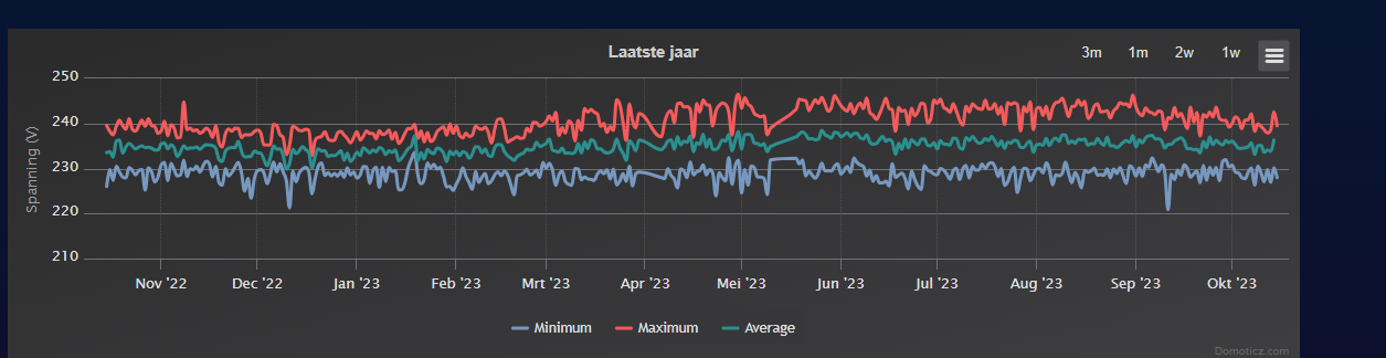

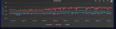

Dit is iets waar ik een tijdje terug al voor gewaarschuwd heb:
viewtopic.php?t=31316&hilit=netspanning
Nou heb ik zelf een behoorlijk robuuste netaansluiting maar je ziet het toch terug met al die zonnepanelen: En let op, dit is dus locatie afhankelijk. Op een andere plek kan je zo langdurig 250+ op je spullen hebben staan.

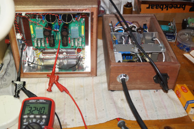

Dat is balen man.democles schreef: ↑za 09 sep 2023, 18:03Shit Happens..............
Wilde verhalen over een kamer vol rook en lak wat uit de bak op het rek drupte,kon de draaitafels niet meer zien door de rook,bende dus![]()
Werk aan de winkel dus,gelukkig heb ik nog een ringkern trafo liggen.![]()
Ik denk dat de trafo primair is doorgrbrand.
De trafo was voor 220V ,dat is geen probleem met 230V op het net maar ondertussen staat er hier iets van 240/245V op het net![]()
Mooi dat de schade beperkt blijft tot de voeding.

Ja,kut
Maar ik zie het zo als de DS man al had verteld.
220V trafo niet meer doen
Dus iemand nog met die oude NOS trafo,s, is vragen om moeilijkheden.
En dat ombouwen is ook alleen maar de trafo wisselen en een andere gloeivoeding maken
(wat in principe niet echt nodig is,maar toch maar doen)
Het meeste werk gaat zitten in de schoonmaak van de kast............

Hier lijkt het zelfs erger.ds23man schreef: ↑za 09 sep 2023, 18:19Dit is iets waar ik een tijdje terug al voor gewaarschuwd heb:

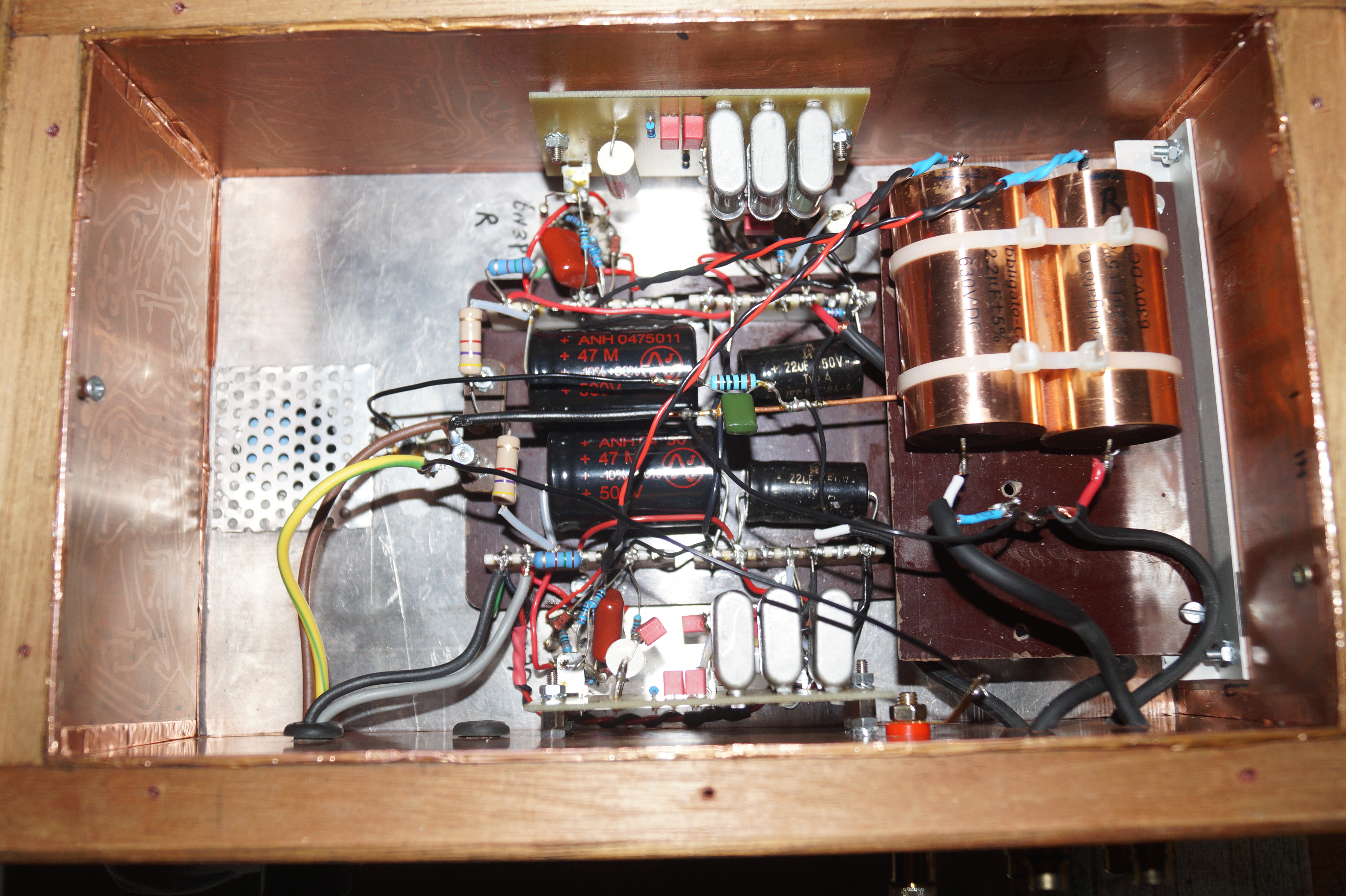

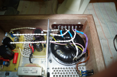

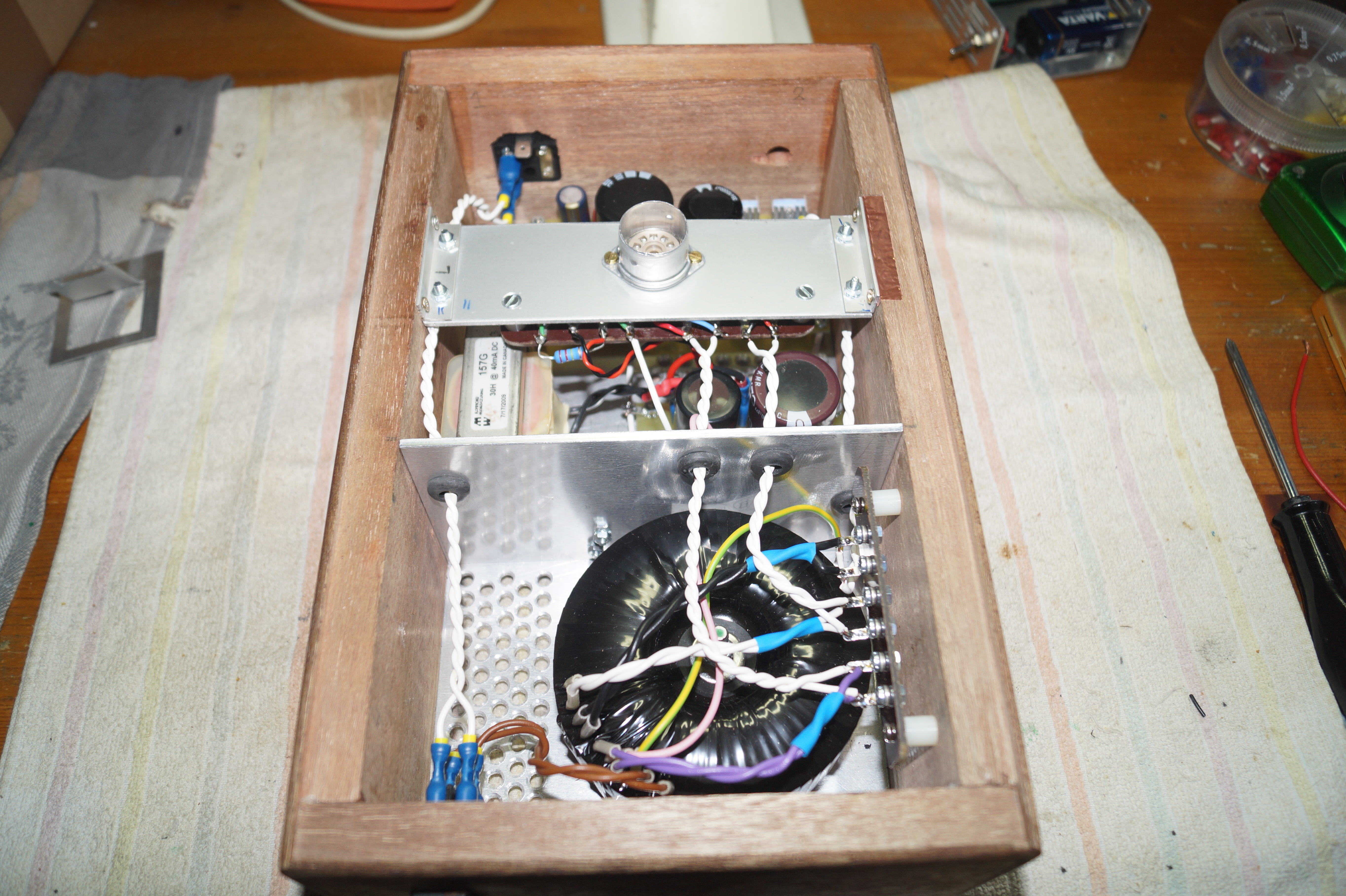

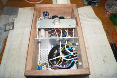

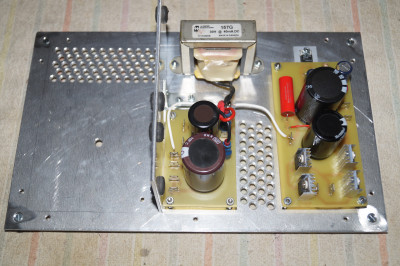

Maar even verder met de opgefikte voeding.
Eerst alles er uit gehaald,gasmasker op en een pot thinner er bij om de bodemplaat schoon te krijgen van de trafo lak.
Schuurmachine over de kast.
Wat gaan we recyclen?
Niet veel!

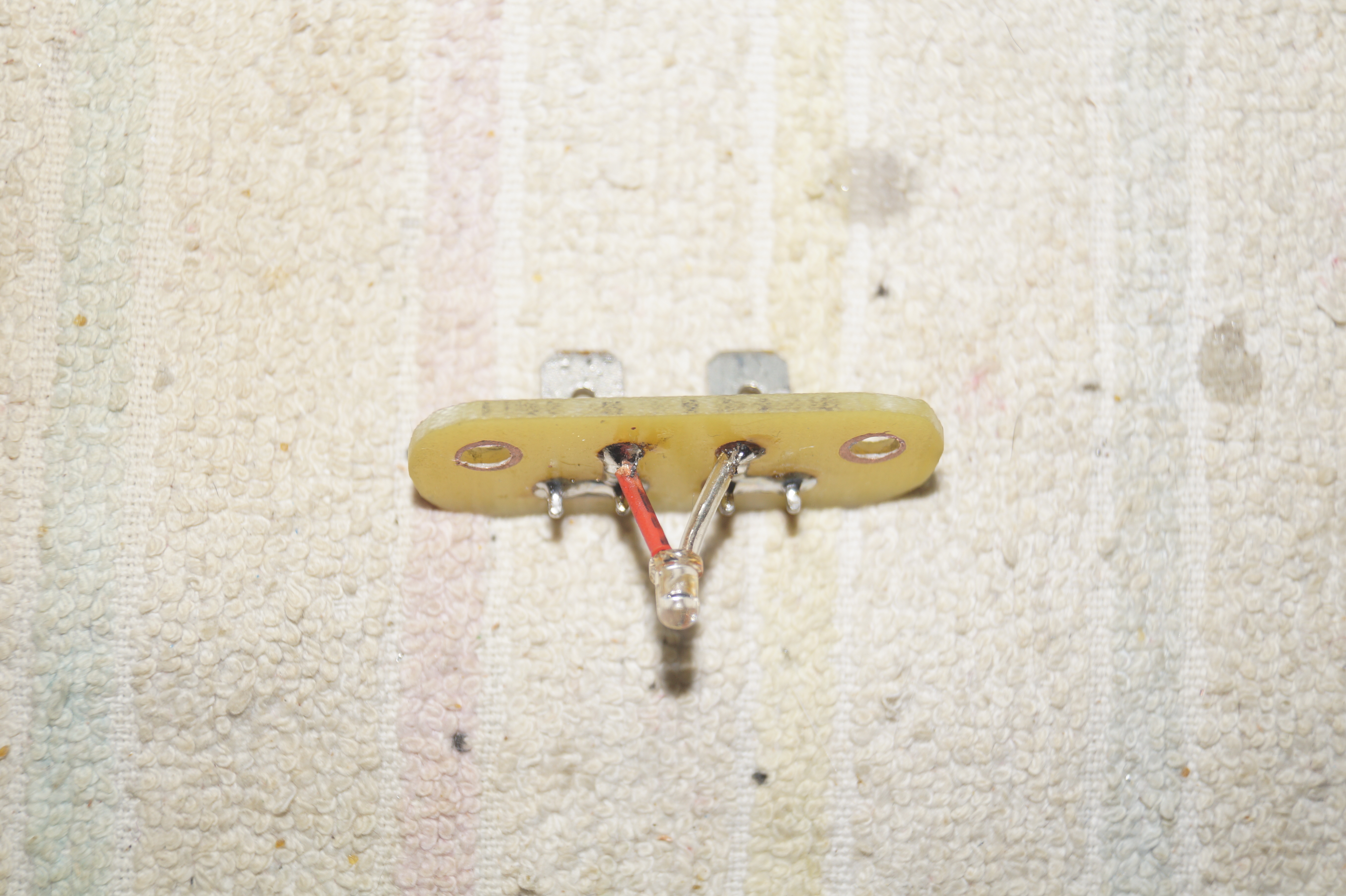

Dan maar wat nieuwe printen gemaakt voor de gloeivoeding,hoogspanning,bleeder LED, een verdeelstation en wat bedacht voor de EZ81 gelijkrichter.
Netschakelaar vervangen,bovenplaat voorzien van extra vent gaten en opnieuw gespoten.
Voorop de kast een LED gezet, deze is verbonden met de gloei spanning.
Morgen maar verder met de restant aan bedrading.
Niet veel!

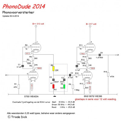

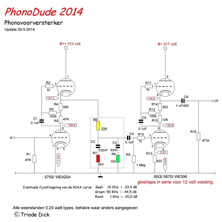

Re: Phono dude

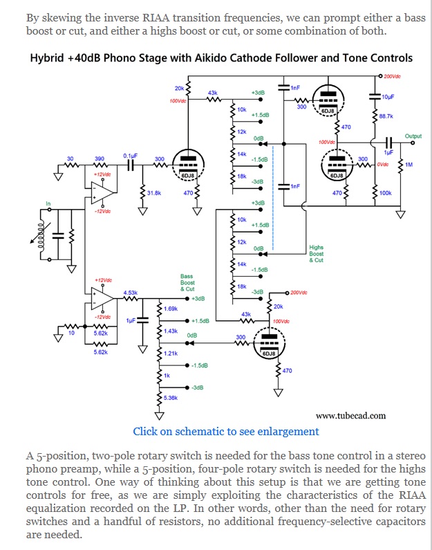

Had nog een vraagje wat betreft het filter.
Wat kan ik aan het filter vervangen zodat ik meer laag krijg?
Had ergens gelezen R6 veranderen,maar kan het niet terug vinden,iemand een idee?
- RobertD
- Berichten: 4408
- Locatie: Alphen a.d. Rijn
Re: Phono dude
R6 hoort zo te zien bij een hoge frequentie 10kHz.
Als je te weinig laag ervaart check dan ook even de afstelling van je element.
Is 47k wel de juiste afsluitweerstand voor jouw element?
Re: Phono dude
Ja idd, moet ergens een foutje zitten. Aan een RIAA correctie ga je niet prutsen voor een klankregeling. Die ligt vast.

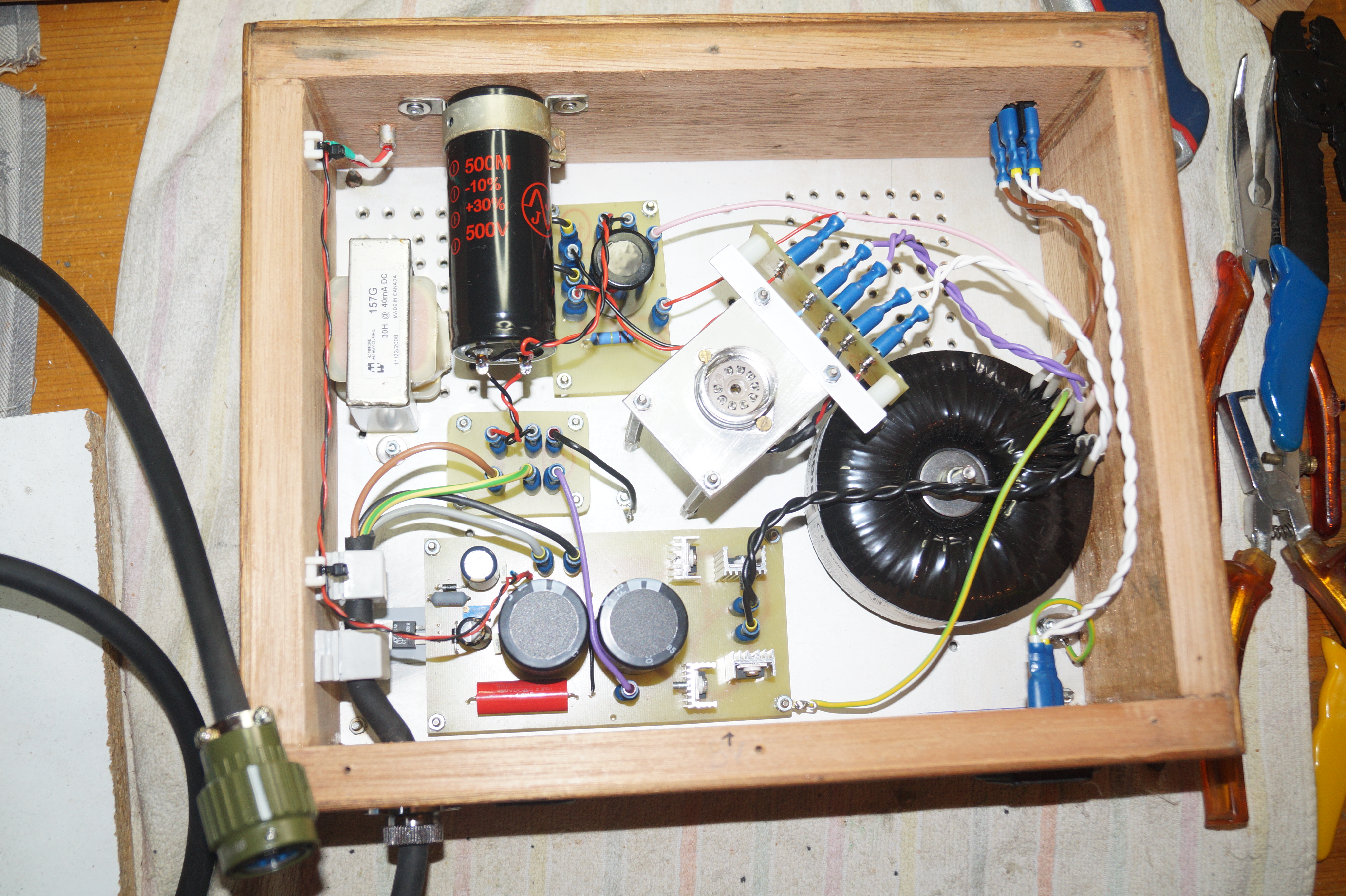

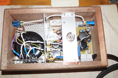

De voeding afgebouwd.
Stekker er in en meten maar.
Meet goed
En wordt niet warm!
Morgen proberen .
Meet goed
En wordt niet warm!
Morgen proberen .

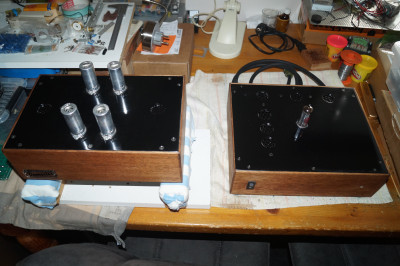

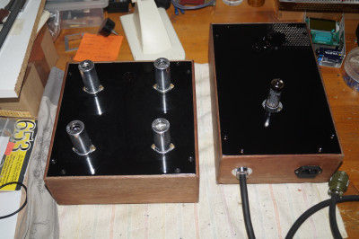

Re: Phono dude
De boel geruime tijd getest.
Niks mis mee.
De kasten nog even voorzien van een nieuwe waslaag.
Dit kan weer terug naar de eigenaar
Niks mis mee.
