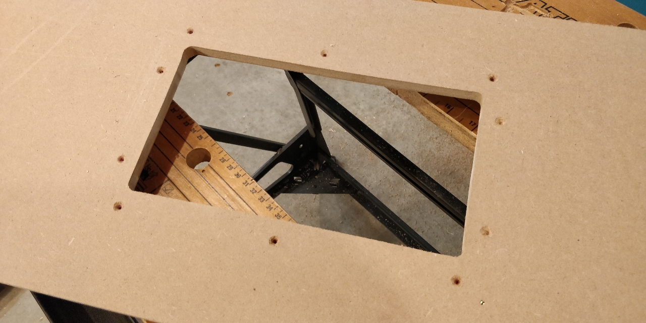

Wordt fraai Leo! Vraagje, hoe heb je de opening voor de plate amp strak uitgefreesd. Niet met een mal denk ik?
Ja toch wel. Ik besefte dat ik beter eerst het gat had kunnen maken en dan de zijkant er op lijmen.
Maar ik heb een reststukje MDF genomen en daar latjes op geschroefd zodat een rechthoek van 240 bij 128mm ontstond. Die heb ik met latjes aan de onderzijde in de workmate geklemd en er met de kopieerfrees met onderlager een net rechthoekig gat in gefreesd:
Mal
Mal
Die heb ik vervolgens op de sub gepositioneerd en met lijmklemmen vastgezet. Het gat vervolgens strak gefreesd met de eerder afgebeelde kopieerfrees met bovenlager.

Ik zou ook niet weten hoe je het netjes krijgt zonder mal, kreeg de indruk dat je het toch zonder had gedaan, vandaar de vraag. Maar duidelijk, tnx!

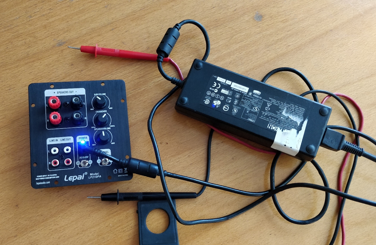

Net even bij Hans geweest en de -robuuste- voeding opgehaald. Van een laserprinter geweest of iets dergelijks.
Thuisgekomen even gemeten en de polariteit vastgesteld:
19,35 volt
19,35 volt
De plus zit aan de middenpoot en de min aan de mantel. Vanmorgen had ik met een oud nokia opladertje al vastgesteld dat dat de juiste polariteit is.
Dus:
Er is licht
Er is licht
Subkast Mark I erbij gepakt en gemonteerd:
Goed geventileerd
Goed geventileerd
Nu staan ze te proefdraaien. Na enig gedraai aan de knoppen kwam er een goed geluid uit.
Duurtest
Duurtest
Tot nu toe blijft de boel ijskoud :think:

Nou heeft deze versterker natuurlijk wel ruim voldoende koeling als hij zo los in het gat hangt.
Die Dayton wordt echt warm. Deze blijft gewoon koud.

Die lepai staat alweer een tijdje te spelen, maar blijft gewoon ijskoud. De plate blijft koel en als ik mijn vinger op de chips leg voelen ze niet eens warm aan.
Ik begrijp niet dat die Dayton zo heet moet worden :think:
Misschien is er wel gewoon iets defect.

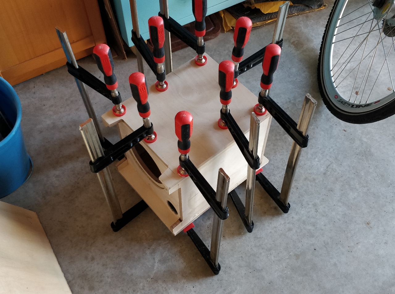

Ik dacht, ik zaag de zijkant er bijna helemaal uit en verwijder de restanten met de kantenfrees met bovenlager:
Even wegfrezen
Even wegfrezen
Dat viel tegen. Versplintering van heb ik jou daar en de frees 'hapt' en is bijna niet te houden.
Dus heb ik met de cirkelzaag op de lijmnaad de restanten er af gezaagd en toen alsnog op bovenstaande manier de randen gelijk gemaakt. De kast is nu 1mm minder diep geworden, maar dat boeit niet.
Nieuw zijkantje er opgelijmd (met uitsparing voor de Lepai er al in).
