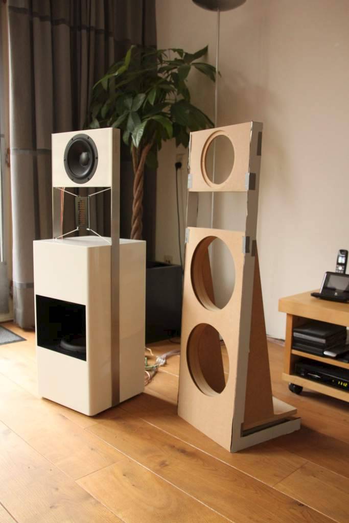

De proef baffle is binnen, zit helaas wel een fout in. Het deel dat voor de woofers staat is 3cm te lang aan de onderkant waardoor de woofer baffle er op een verhoging moet worden ingezet. Ongelooflijk hoe gemakkelijk het fout kan gaan met technische tekeningen. Het is wel goed genoeg om mee te gaan werken, dwz meten en filteren. Zal met de hemelvaart of zo wel mijn kant op komen.

Hi forumleden,
Even een fotootje van het tweede model. De onderkant is nu te lang. Daar wordt een korter versie van gemaakt, zodat het gat tussen de top en de onderkant groter wordt en de onderste woofer dichter bij de grond komt. Maar het geeft al wel een beeld van hoe het gaat worden. Eigenlijk is iets hoger ook best mooi. Ik ben benieuwd wat jullie er van vinden.
Het achterframe, waar de woofers in zitten staat los. Je ziet dat die nu iets te kort is, daarom met 30 mm verhoogt.
Groet, Hans

Re: Daudio gaat 'live'
Mooi!
Eerste proefmodel klaar voor Breda?
Hij oogt wat luchtiger dan de eerste en meer als de gemiddelde dipool. Om echt te zeggen welke mooier is zou ik ze beide in afgewerkte staat moeten zien en met drivers.
Ik vraag me af, is het mogelijk om die schuine platen achteraan (de wigvorm) weg te kunnen laten? Dan is het nog wat meer plank-met-drivers. Nadeel kan zijn dat het niet stevig genoeg is en dat het gaat buigen of resoneren.

Het proefmodel zal niet klaar zijn voor Breda. Het maken van het filter en afstemming gaat nog wel een tijdje duren. Daarbij hebben we alle componenten helaas nog niet binnen. Wel zullen wij het W-frame demonstreren in Breda.Vinculum schreef:Mooi!
De wigvorm weglaten zal betekenen dat we de baffle veel dikker moeten maken, om de stevigheid te waarborgen. Wel is het mogelijk om de wigvorm van transparant plexiglas te maken. Bij een eerder proefmodel hebben we de wigvorm van een contrast kleur voorzien, en dan oogt de speaker al veel slanker. De woofers zijn ongeveer 15cm diep dus ze steken best uit aan de achterzijde, echt slank krijg je de speaker dus niet met deze drivers.
En we leveren juist meerdere modellen, zodat klanten het model kunnen kiezen dat zij het mooist vinden.

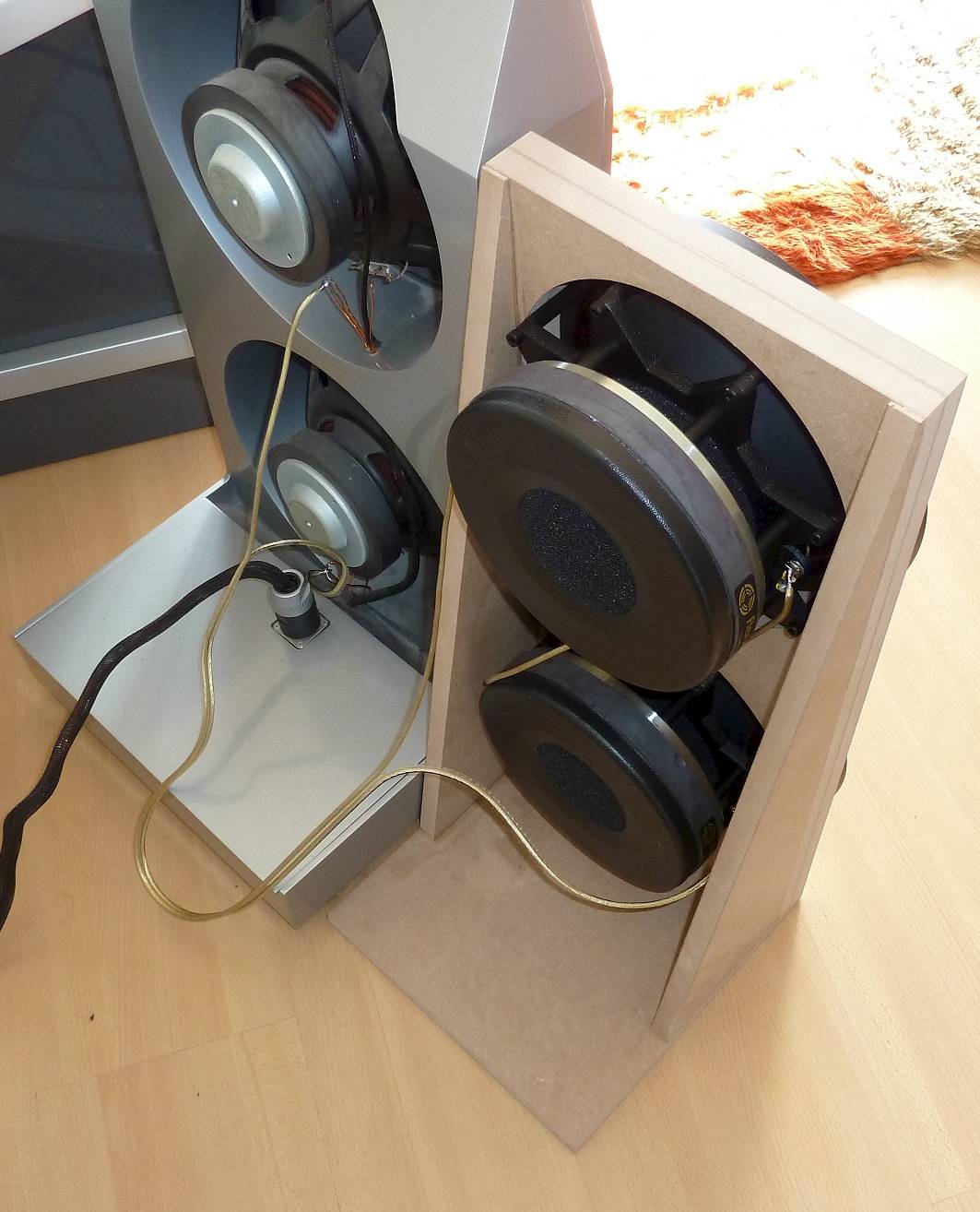

De nieuwe woofers staan in te spelen. Filtering klopt nog totaal niet, deze woofers reageren heel anders. Toch klinkt het zeer veelbelovend. Wel lachen op zich, het verschil in magneet grootte tussen de 10" AT woofers en de 12" Peerless woofers. Het frame met deze eenvoudige constructie blijkt goed stevig en trilt heel weinig mee.
Zijn de units te breed voor de baffle, of lijkt dat maar zo.Daudio schreef:De nieuwe woofers staan in te spelen. Filtering klopt nog totaal niet, deze woofers reageren heel anders. Toch klinkt het zeer veelbelovend. Wel lachen op zich, het verschil in magneet grootte tussen de 10" AT woofers en de 12" Peerless woofers. Het frame met deze eenvoudige constructie blijkt goed stevig en trilt heel weinig mee.
- Henkjan
- Berichten: 33827
wat een enorme magneet zeg
