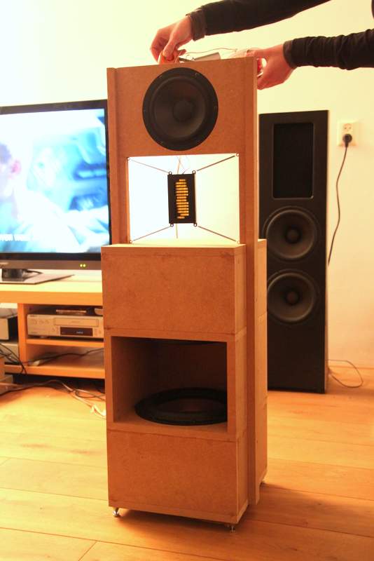

Graag presenteer ik hierbij het ontwikkelingsmodel van de nieuwe Daudio dipool luidspreker. Ik ben samen met Hans Beckeringh, mijn partner en oprichter van Daudio, nog niet 'live' gegaan op het forum en met onze website, we zijn hier nog een paar maandjes vandaan. We hebben ook nog geen mooi afgewerkt en gespoten demo model, maar auditief mag het proefmodel er zeker zijn. We willen het model graag aan jullie laten horen op de komende luisterdag op 9 februari in Enschede, vandaar dat het moment daar was om dit topic te openen.
Doel van deze luidspreker is een "high-end referentie speaker" te ontwerpen. Een luidspreker die niets toevoegt, geen kleuring door kast resonanties heeft en met gemak een natuurgetrouw geluid neerzet waar je onafgebroken naar blijft luisteren. Om dat te realiseren zijn we op zoek gegaan naar een optimale behuizing, de beste drivers met een levendige & natuurlijke weergave en de beste elektronische componenten om deze drivers te filteren en te versterken.
De behuizing is natuurlijk een open baffle geworden. Hans en ik zijn beide groot voorstanders van dit principe en hebben hier beiden al vele jaren ervaring mee. Vooral de openheid, de afbeelding en de snelheid zijn ongekend.
Het zal jullie na mijn ervaringen met MOB3W niet verbazen dat we voor de drivers een AMT tweeter van Mundorf en een midwoofer van AudioTechnology hebben gekozen. Deze hebben we gecombineerd met de Seas Woofer die Linkwitz ook in zijn Orion 4 gebruikt en deze zijn echt super goed. De AMT is een geheel nieuwe versie van Mundorf speciaal voor dipool. Ook de AudioTechnology unit is na overleg met Per Skaaning van AudioTechnology nog op een paar punten aangepast en nu nog optimaler voor dipool geschikt.
De actieve filtering is ontwikkeld op basis van mijn filosofie van zo weinig mogelijk opamps in de signaalweg door filterfuncties niet op te knippen maar juist te combineren. Dat kan alleen als er, net zoals bij passieve filters wordt gedaan, wordt geoptimaliseerd door sterk af te wijken van 'textbook' filters, wat ons inziens een beter resultaat geeft. Ook hebben we op basis van de Hypex UcD250LPOEM modules een versterker gemaakt van 4x250 Watt. Als het lukt, willen we deze op de luisterdag nog vergelijken met de ncore van Henkjan. Niets belemmert ons om voor de ncore te gaan indien deze een nog beter resultaat levert.
De uitvoering van deze dipoolluidspreker is door Hans ontworpen. Het is volledig symmetrisch opgebouwd, 1 meter hoog en is samen met interieurontwerpers tot stand gekomen. Met mijn inbreng is het tegelijkertijd ook volgens het principe ‘form follows function’ bedacht. Het demomodel wordt momenteel door onze houtbewerker op een CNC machine in mulitplex gemaakt. Door de toepassing van deuvel verbindingen zal de speaker als kit kunnen worden geleverd en eenvoudig te maken zijn. We hopen het demomodel klaar te hebben voor de luisterdag, maar dat is nog onzeker. Als het nog niet klaar is, dan zullen we met ons ontwikkelingsmodel demonstreren, zie de foto van de ruwe ontwerpversie, waarop nog wel alle uiterlijke verfijningen ontbreken.
Wij zijn nu bezig met de fijnafstemming wat vele luisteruren kost, en daarbij willen wij ook graag van jullie vernemen wat jullie ervan vinden.
Ons doel is dat we deze Daudio W-frame luidspreker vanaf mei 2013 gaan leveren als zelfbouwpakket of volledig gebouwd met een afwerking zoals de klant dat wenst.
Het zelfbouwpakket zal bestaan uit: De drivers, een multiplex houtpakket en afgebouwde filters. Ook zullen we de bijpassende 4 x 250 watt versterker en een hele mooie DAC gaan leveren.
We zijn heel benieuwd wat jullie ervan vinden. We hopen jullie te zien op 9 februari in Enschede.
Groeten,
Jeroen & Hans

Even kort, zakelijk en hard:
Idee:+1
Drivers: +1
Actief/passief optie: +1
Promotie open baffle: +1
Ontwerp: -1
Nuancering: Ik snap form follows function en als liefhebber en techneut snap ik het. Maar ik zou dit met geen mogelijkheid onze huiskamer in krijgen. Mijn vrouw vermoord me. ;) Persoonlijk zu ik het ook niet doen eerlijk gezegd. Vooral de ophanging van de tweeter oogt heel rommelig. Nogmaals, ik snap de reden en het zal zeker superieur klinken maar mooi vind ik het niet. Smaak is persoonlijk natuurlijk maar om een product te verkopen en zeker voor een bedrag wat dit zal moeten gaan kosten is dat iets waar je als producent toch ook rekening mee moet houden.
Begijp me, ik wil het project niet afkraken oid want ik vind het super dat je het doet/durft! En ik weet zeker dat het waanzinnig zal klinken! Opbouwende kritiek zeg maar. :hide:

Tsja, je vraagt wat we er van vinden.
Nu weet ik niet of je bedoelt wat we van het geluid vinden op 9 februari of het ontwerp wat je hier toont.
Afgaande op het laatste: het ontwerp vind ik niet mooi. Zeker weten dat zoiets er bij ons nooit in zou komen.
Ik snap wel dat het er in een mooi afgewerkte staat beter uit gaat zien, maar het is nu wel heel erg "vorm volgt functie"...

Het ontwerp is voor de liefhebber die dit mooi vindt. Het is duidelijk afwijkend. Naast dit W-frame is er een tweede model in ontwikkeling dat veel meer standaard open baffle is, een rechte baffle zonder W-frame.
Voor de liefhebbers van een W-frame in een ander model is er de Orion van Linkwitz al.
Wat de WAF betreft, onze beide vrouwen vinden de ophanging van de tweeter juist wel mooi. Wellicht hebben wij zeer afwijkende vrouwen. Bij hen zou een Sonus Faber er nooit van zijn leven inkomen... :mrgreen:
Als je wat onderneemt, moet je ook eens wat afwijkends proberen. Er zit voor ons geen enkel financieel risico aan. Als het ontwerp een flop blijkt qua uiterlijk, dan gaan we toch gewoon wat anders bedenken? No problem.
De feedback is zeer welkom op alle vlakken. Kritiek mag gerust hard zijn, wij zijn eigenwijs maar niet halstarrig of doof voor zinnige opmerkingen. Dank dus zover!

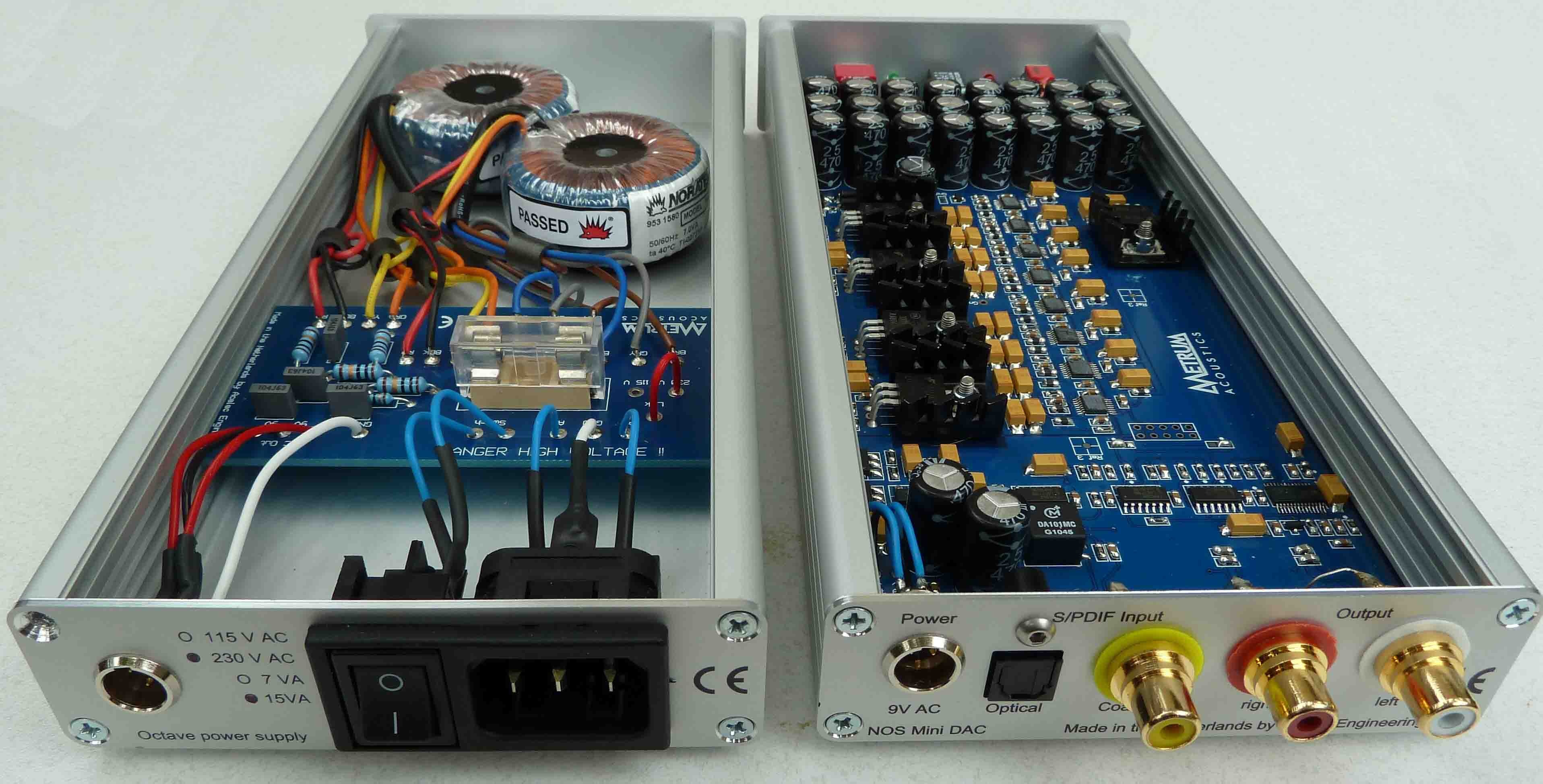

Wat voor een DAC, en is dat ook een eigen ontwerp?
Re: Daudio gaat 'live'

knuisje schreef:
Deze denk ik.
Berichten: 3690
Locatie: Julianadorp
Bericht door knuisje »
Vinculum schreef:
Deze denk ik.
Hmm... die smd-weerstandjes soldeer ik toch netter. 8-[

Ik kan me natuurlijk vergissen, maar volgens mij mag de netspanning helemaal niet op die manier aangesloten zitten.
Dat zit namelijk levensgevaarlijk gemonteerd zo...er moet een trekontlasting tussen.
Vaak word dat gedaan door enkele gaatje door de print te maken een daar de draad door heen te lussen.
Wat je nu hebt , is dat als door metaalmoeheid of stoten er een draad afbreekt die dan makkelijk tegen de behuizing aankomt. :shock:
Owee, als dat de fasedraad is.

Scherpe overgangen zijn bij O.B. ontwerpen veel minder relevant vanwege uitdoving van het geluid juist bij de randen. Daar waar het wel relevant wordt is bij hoge frequenties, daarom hangt de tweeter juist vrij.
In het demomodel dat we voor potentiele kopers maken zullen overigens wel rondingen worden aangebracht en ook hier en daar 45 graden facetten om toch wat minder scherpe overgangen te hebben.
Het W-frame heeft niet tot doel om mass loading te veroorzaken. Bij deze afmetingen gebeurt dat dan op frequenties die niet door de woofer worden weergegeven dus het zou zinloos zijn om het daarom te doen. Het hele grote voordeel van het W-frame en de volledig symmetrische opbouw daarvan, inclusief de woofers die met de conussen naar elkaar gericht zijn, is dat mechanische trillingen maximaal worden onderdrukt. Zelfs als de woofers hele grote uitslagen maken trilt de kast nauwelijks.

Ik zal een korte toelichting geven op het ontwerp, waarvoor ik grotendeels verantwoordelijk ben.
Het ontwerp heb ik samen met enkele interieur ontwerpers gemaakt en die denken heel anders over vormgeving merk ik. Voor jullie duidelijkheid dit zijn 2 vrouwelijke en 1 mannelijke ontwerper van moderne interieurs en meubels, en een daarvan is mijn partner.
Dat wil niet zeggen dat je het dan mooi moet vinden, ieder zo zijn smaak. Het is anders dan anders en veel opener. Ook ik moest eerst even wennen, maar ik vind hem na enkele weken al veel mooier dan mijn rechte open baffle ontwerp (die je er op de foto nog achter ziet staan). De speaker oogt erg klein, kast is immers maar 60 hoog en 30x30 vierkant en door de openingen veel minder massief als veel andere luidsprekers.
De meeste vrouwen die het ontwerp nu gezien hebben vinden het een mooie speaker!
Het ontwerp is sterk symmetrisch opgebouwd. En @markbakk een knipoog naar Bauhaus zit er zeker in. Het ontwerp is geïnspireerd door de Orion van Linkwitz, gecombineerd met de Kithara van Oskar Heil en heeft meerdere Apple design trekjes. Het topstuk staat nu op ongeveer 1/3 van de diepte, maar is ook eventueel vooraan te plaatsen. Zie tekening met enkele afwerkingsvarianten.
Als het demomodel van dit W-frame af is, gaan Jeroen en ik verder met het rechte model. Wij vinden namelijk dat klanten altijd moeten kunnen kiezen. Dus voor wie het W-frame niet mooi vind, er komt nog een rechte iets achteroverhellende versie en nog meer. Heb jij een vorm die jij wilt realiseren, laat het ons weten.
De laagweergave van de Seas woofers in het W-frame is verbluffend, voor een systeem van deze geringe afmeting. Het midhoog vind ik nu al mooi, vergelijkbaar met de MOB3W en mijn electrostaat, en we zijn nog druk met finetunen. De mooie AT drivers en de nieuwe Mundorf AMT's werken echt prachtig samen. Zeker met de mooie Hypex versterker die we daar nu voor hebben gemaakt. En de DAC @knuisje, is een OEM versie van de Metrum.
Ik heb het gevoel dat ik weer in de studio zit van het Metropool orkest waar we onze CD hebben opgenomen, alleen zit ik nu lekker thuis om mijn eigen bank :D . En ga dan ook nu lekker weer even luisteren.
Jeroen en ik zijn heel benieuwd hoe het systeem in de ruimte in Enschede zal presteren en staan open voor jullie opbouwende opmerkingen.
Mocht je 9 februari niet kunnen, dan ben je welkom om een keer bij ons thuis te komen luisteren.
