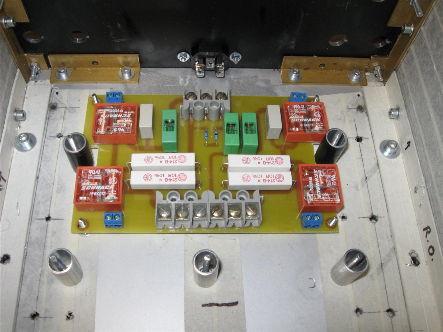

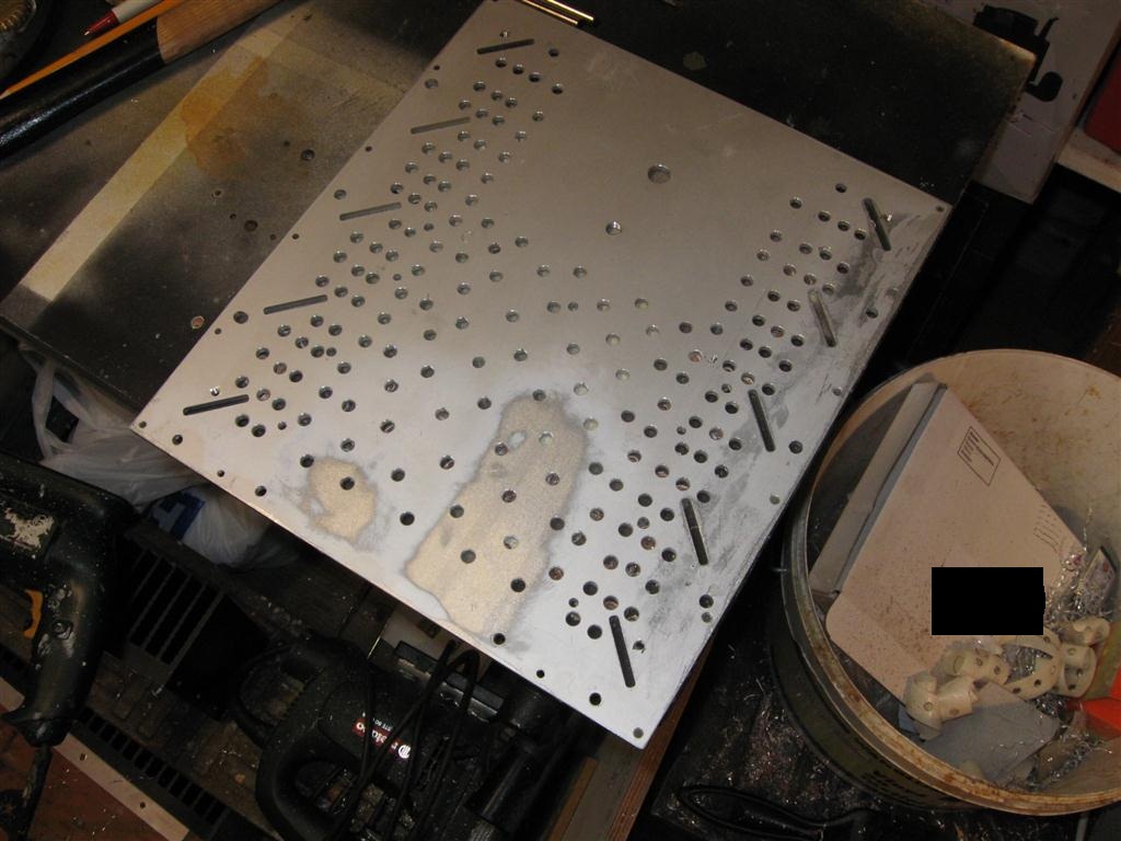

Rudy, je had wel op de foto's gezien dat er op de bodemplaat onder het plakband een aantal sleuven zitten ?
(die welliswaar nogal aan de kleine kant zijn....ik overweeg om een aantal vierkanten uit te zagen of te frezen, is mischien minder werk dan tientallen gaten boren.)
En inhammetjes uitgeslepen :

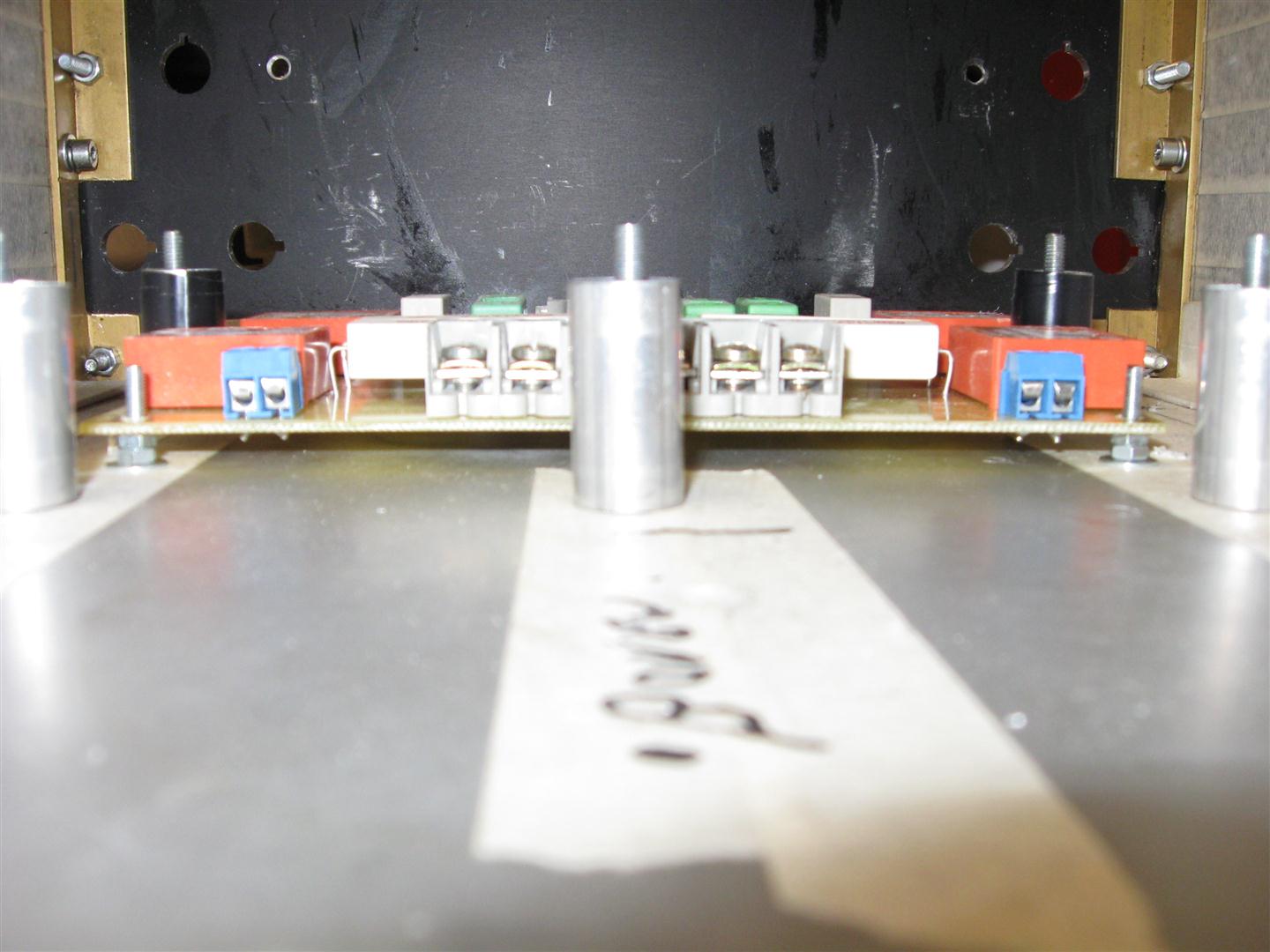

De hoogte van de print is goed uitgepakt, ongeveer 20 mm. de totale hoogte onder de elco-plaat is 30 mm.
Tussen de bodemplaat en de print komt nog een plastic isolatie plaat.
En wat als je de print 's omgekeerd monteerd.Met een luikje in de bodem bij de zekeringen :o .
Een service luikje aan de onderkant had Hannesie ook al in het begin voorgesteld.
Dat is een hoop mechanisch werk, dan moet er iets met een grendeltje bedacht en uitgevoerd worden, want het moet ook open en dicht kunnen. dat moet er dan ook nog een beetje netjes uitgaan zien.
Dus : Nee, geen luikje... zo slecht bereikbaar is het nu ook niet, bovendeksel eraf, paar moertjes los, paar draadjes los en de print is bereikbaar.

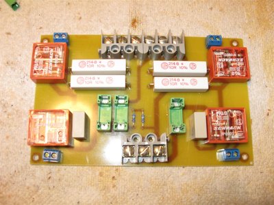

Wat de zekeringen betreft; de huidige gebruikte waarde is 3.15 A.
De datasheet adviseert 2.50 A. dit is echter wel met twee NTC's aangesloten
Wat zal in de praktijk verstandig zijn om te gebruiken ?
Zou het toch maar bij de 3,15A houden,hoeft minder vlug
:rofl: .
:rofl: .
Je hebt je bedenkingen daarbij ?
Je bent van plan ruim 300W op te stoken en via gelijkrichters,reken maar minstens 500W,da's niet gelachen :^o .
Trage 3,15A zekeringen zullen het wel houden,met de tweetraps-inschakeling :sure:
En anders,je wel weer moertje,draadje.... :lol: .

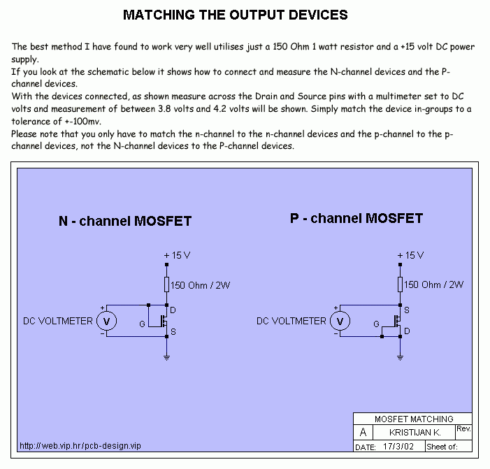

Da's grappig. nu ben ik bezig met mosfet's matchen. Ik had dus 6 stuks nieuwe IRF9610's genomen en deze doorgemeten volgens dit schema :
Ik kom uit op 4.12 VDC voor de laagste en 4.17 VDC voor de hoogste waarde. heel dicht bij elkaar dus.
Toen heb ik ter vergelijking de originele 9610's een doorgemeten. die varieeerden van 4.04 tot 4.34 VDC...
Da's wel een stuk ruimer. ik denk dat dat komt omdat de nieuwe allemaal uit dezelfde serie zijn ?
Of zal soms het produktieproces een stuk verbeterd zijn in de loop der jaren ?
Zijn idd vermoedelijk van eenzelfde serie.De gevonden spanning komt best overeen met het datablad,wel aan de hoge grens.
Met die serieweerstand test je wel bij ong.75mA.In de versterker-schakeling is dat eerder 20mA,beter testen met serieweerstand 560ohm.
Met een weerstand van 560 Ohm ertussen kom ik uit op 1.53 Volt als laagste en 1.58 Volt als hoogste waarde.
Dit bij een voedingspanning van 14.97 VDC, en bij een stroomverbruik van 27 mA.

Dat is veel meer in de buurt van de toepassing :D .Nu twee dezelfde naast elkaar en de derde(boven in het schema)doet er niet toe.

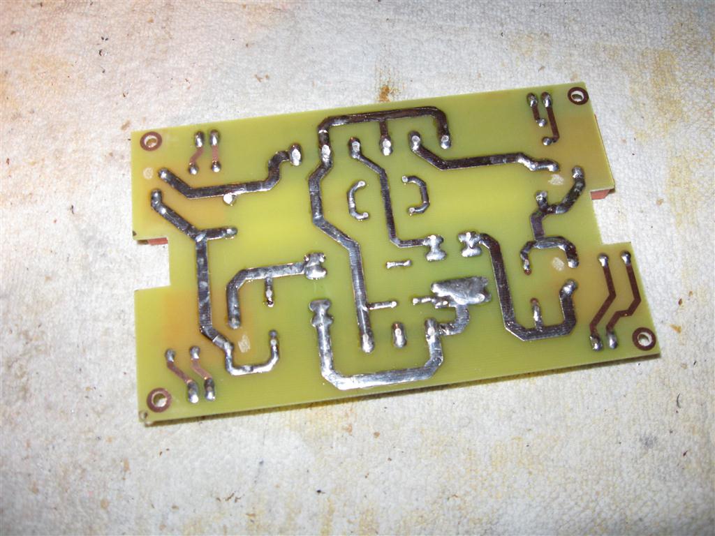

Op de versterkerprinten heb ik ook alle sporen waar grote stromen doorlopen vertind.

Zou Rudy dit voldoende gaatjes vinden ?
(Ja, het raster is niet helemaal recht, ik moest om de montagegaten heen boren, en er zaten ook al bestaande gaten her en der.)
Ik mis nog een luikje :lol:
Dat komt er ook niet.

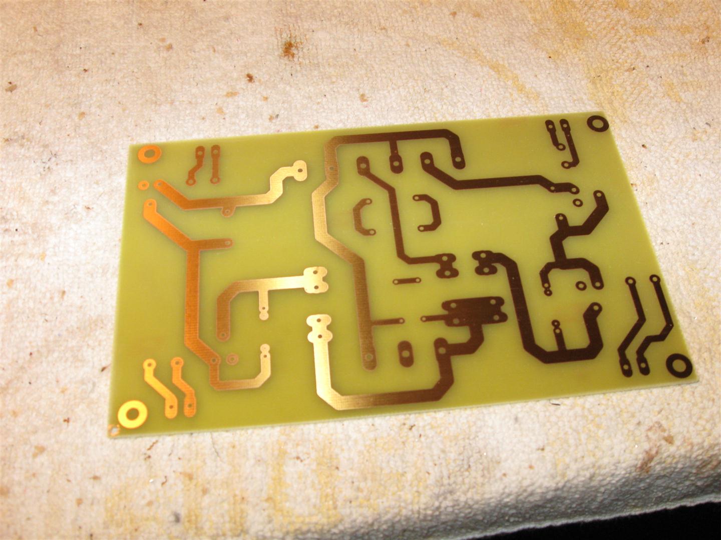

Afgezien van dat ik dat nou weer er modderig uit vind zien heeft het ook weinig nut. Soldeertin geleidt vele malen minder dan koper. Als je de weerstand echt wilt verkleinen soldeer er dan tevens een paar stukjes vertind koperdraad over van 0,7mm - 1mm.
Overigens is de weerstand meestal niet een issue, die is meestal laag genoeg. Voor de spoorbreedte ga je uit van hoeveel warmer de sporen mogen worden t.g.v. de stroom. Een oud vuistregeltje voor de breedte is : Ong. 1mm breedte per ampère.

Het gaat hierbij eerder om het voorkomen van corrosie dan het verbeteren van de geleiding geloof ik....

Vaak wordt dit ook gedaan om straling tegen te houden in HF toepassingen.

Mwah, ik zie vaak zat fabrieksspul waarbij het net-gedeelte of vermogens sporen extra vertind zijn
De (door mij verwachte) stromen zijn niet dusdanig hoog dat ik het nodig vond om extra koperdraad erbij te solderen.
Jah, en dan zijn het vaak ook nog smalle reepjes :roll: Is ook flauwekul :mrgreen:
Fabrikanten doen soms ook maar wat en tegenwoordig zie je dat niet meer.

Omdat tin lood bevat heeft dit op massa vlakken een gunstig eigenschap namelijk dempen van straling.
Ook is het dan makkelijker om op de vertinde velden schotjes te plaatsen indien nodig.
Ik heb hier een aantal transister liniars liggen waar dit is toegepast.
