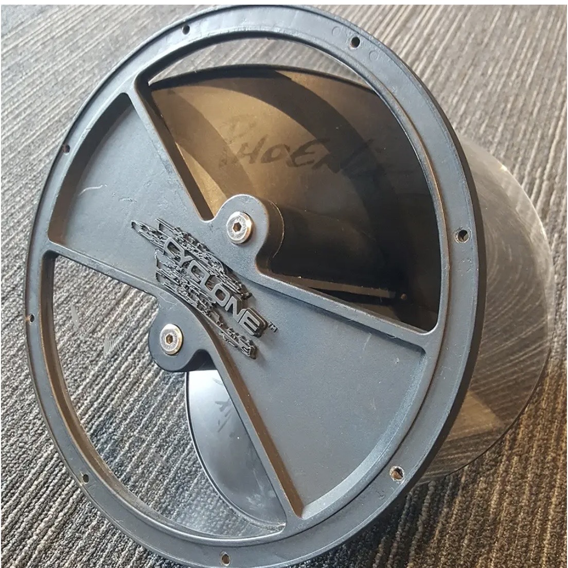

Heb jaren lang Phoenix gold cyclone woofers gebruikt in mijn home theater, die gingen zeer laag(10hz)Moesten alleen 1 x per jaar worden gereviseerd.(kun je zelf doen).

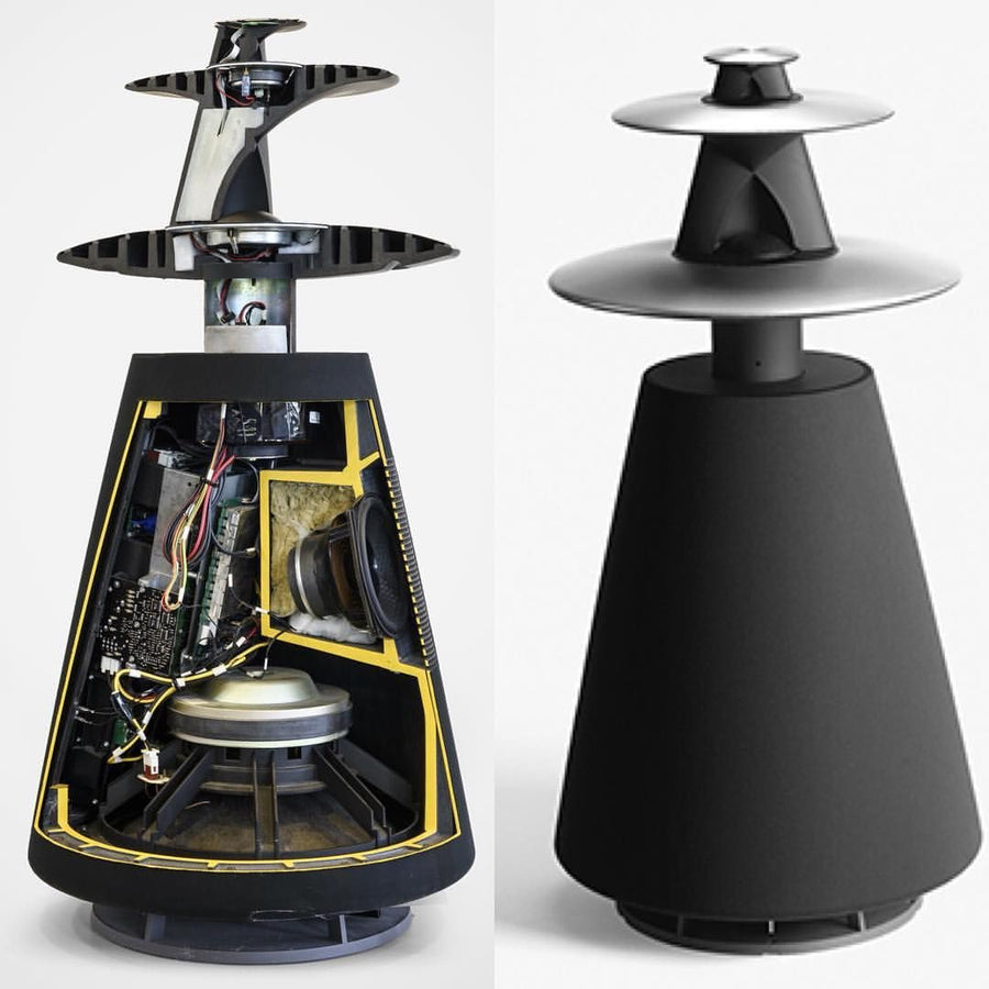

Dit is ook een geinig ontwerp, letterlijk geen kast:

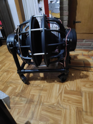

Ja, het vreemde is zelfs, dat de eigenaar de woofers in tegenfase aansluit, dus perfecte opheffing zou je zeggen, kan me niet voorstellen hoe dat zou moeten werken. Beide woofers in fase is dan een soort ripole maar met massa loading aan 1 kant. Ook in die configuratie lastig voorstellen dat hier laag uit kam komen. Anderzijds had Tony Gee gewoon een keer 21 inchers los opgesteld, en dan werkte ook al…
Ja natuurlijk. De conus is zo groot dat die een flinke baffle vormt.
Ja, en uit fase bewegen de conussen in de zelfde richting. Dus ze maken elkaar het werk "lichter"...
Wat ik ergens ooit gelezen heb is het vooral de 0 die bij de opening ontstaat wat een voordeel oplevert in de luisterruimte.

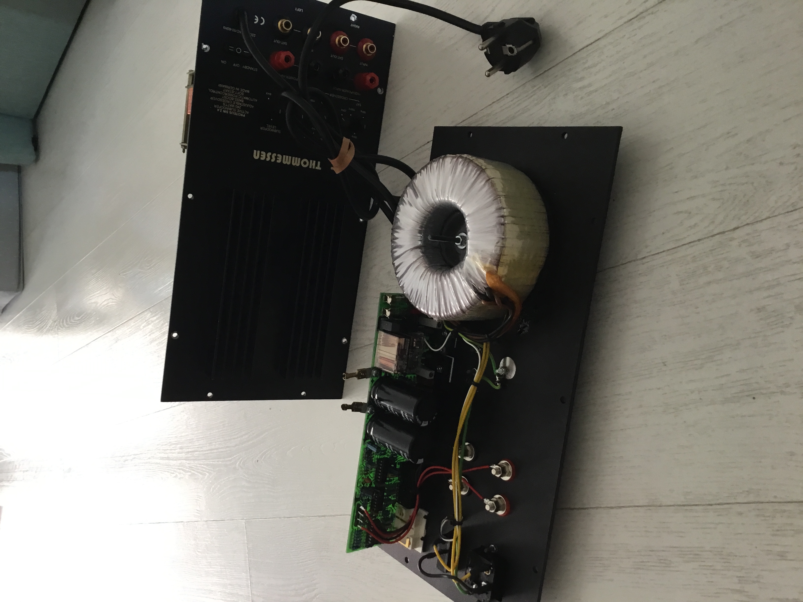

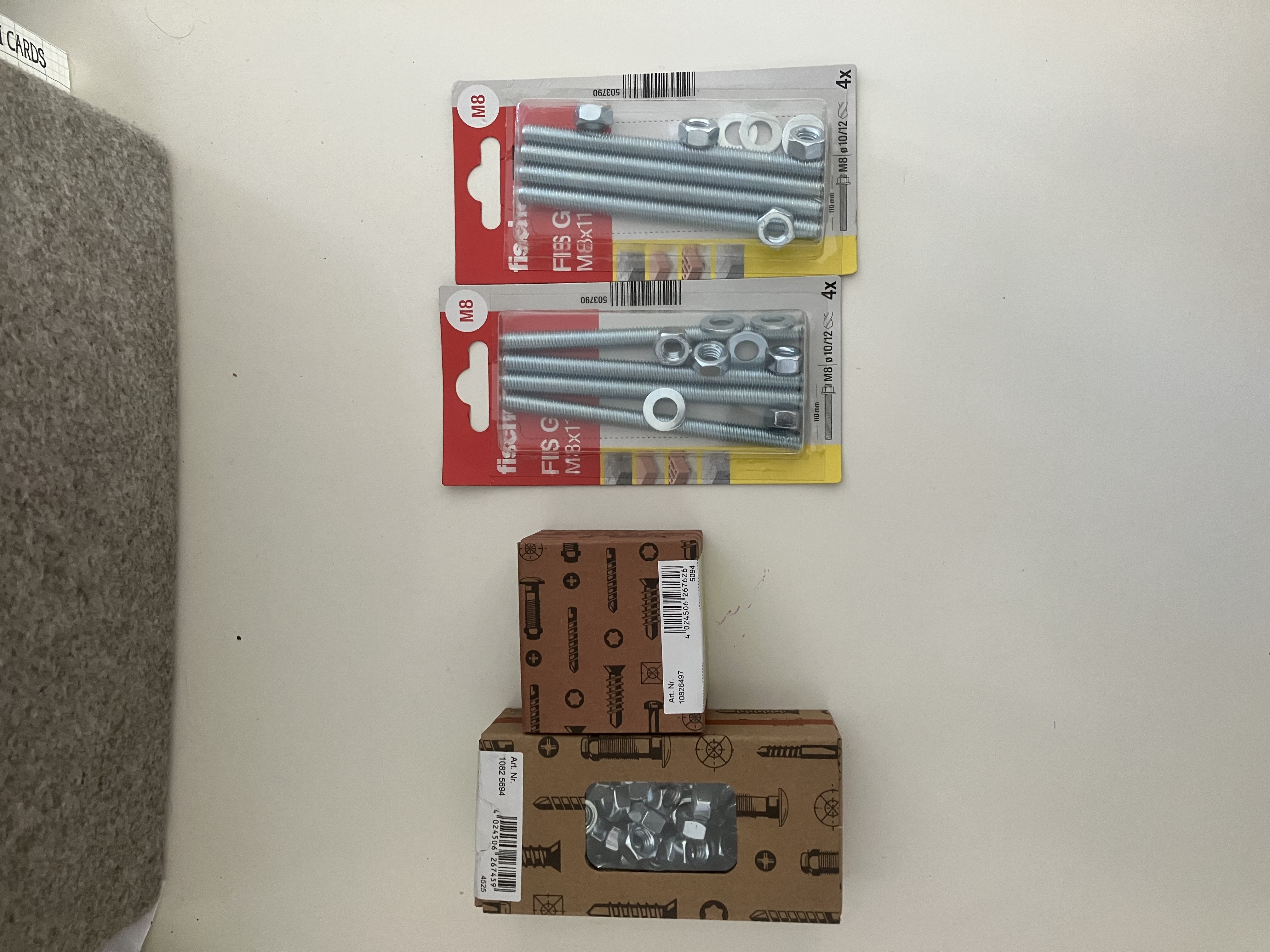

We gaan het zien, zo’n korf van twee gekoppelde woofers is makkelijk te maken als een eerste test, wat draadeind, afstandshouders en moeren. Hier ga ik dan uiteraard de grote 18 inch RCF woofers voor gebruiken. De Thomessen modules zijn binnen trouwens:
Een forumlid had deze twee plate amps al een tijd ongebruikt liggen. De Thomessen 2.4 is een tijdje gebruikt geweest op een 15 inch sub, de Thomessen 1.6 is nieuw. Beide modules zijn aan de Variac weer tot leven gewekt, en werken volgens de verkoper nog goed, dus hopelijk is een re-cap niet direct aan de orde. De prijs voor de twee modules samen was overigens erg netjes, dus ik heb het gokje maar genomen.
Wat korte draadstangen en ringen/moeren M8 gehaald:
