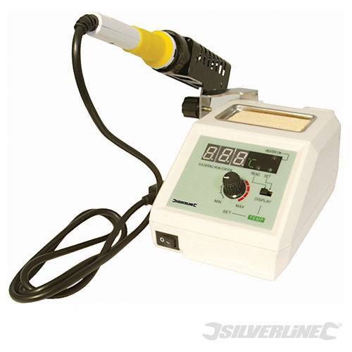

Klopt wel Ray, ik kwam toevallig deze tegen.
http://www.goedkoopgereedschap.nl/solde ... -watt.html
