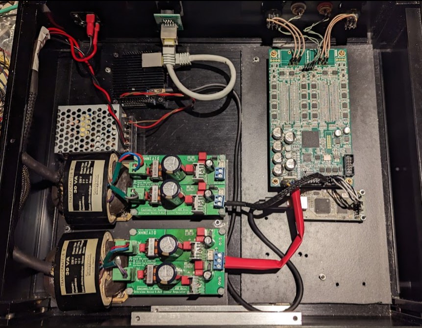

Ik had trouwens nog een foto met het nieuwe kaartje. Hoort erbij nietwaar?

Dat zier er strak uit, en ook wel een leuke opzet, maar verzuipt dat boardje niet in die kast?
Heb dezelfde volgens mij ook voor mijn Soekris en daar heb ik ook ruimte zat. :D

Hij is niet zo groot en er moet ook de trafo en extra voedingsbordje in. Het past mooi op zich. Interne maten zijn 183x250x54mm bxdxh.
Met de netspannings euro inlet voorzien van zekering en schakelaar gaat het net.
