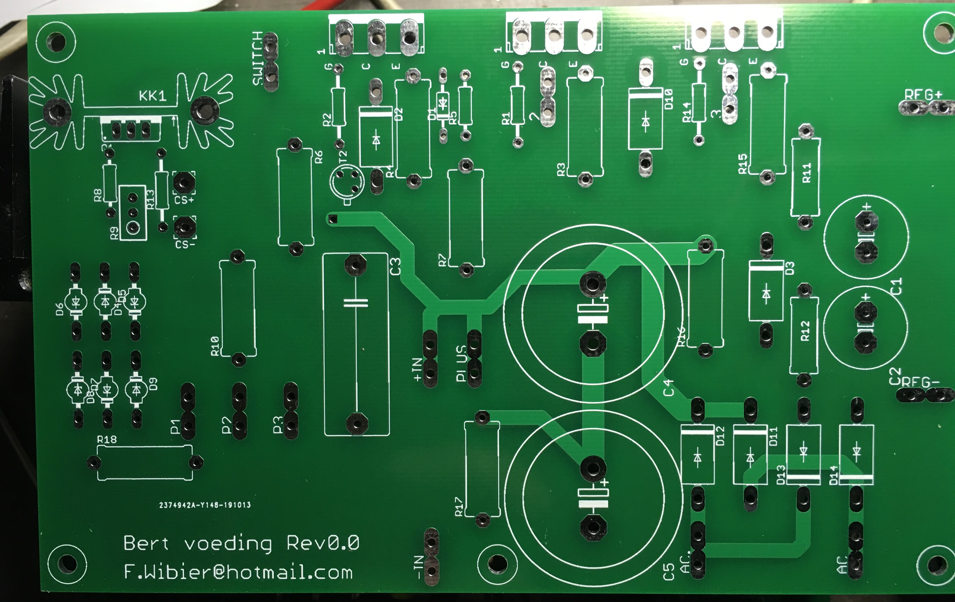

Print is om de Fets de irfpe050 helemaal bestukt
Op een instel Potmeter van 2 K Mag dit ook een 500 Ohm zijn :?: :?: :?:
het is de Potmeter welke de stroom bepaald door de Zeners
V4lve Lover Heeft de print ontworpen voor mij
Pjotr Anne Willy Democles hebben mee geholpen de schakeling goed werkend te krijgen :dank:
Ik heb er 5 laten laten maken in Thailand
ik heb een zelf geëtste print kompleet bestukt kompleet met een stroombron ook liggen Werkend O:)
Maar deze nieuwe print is klaar

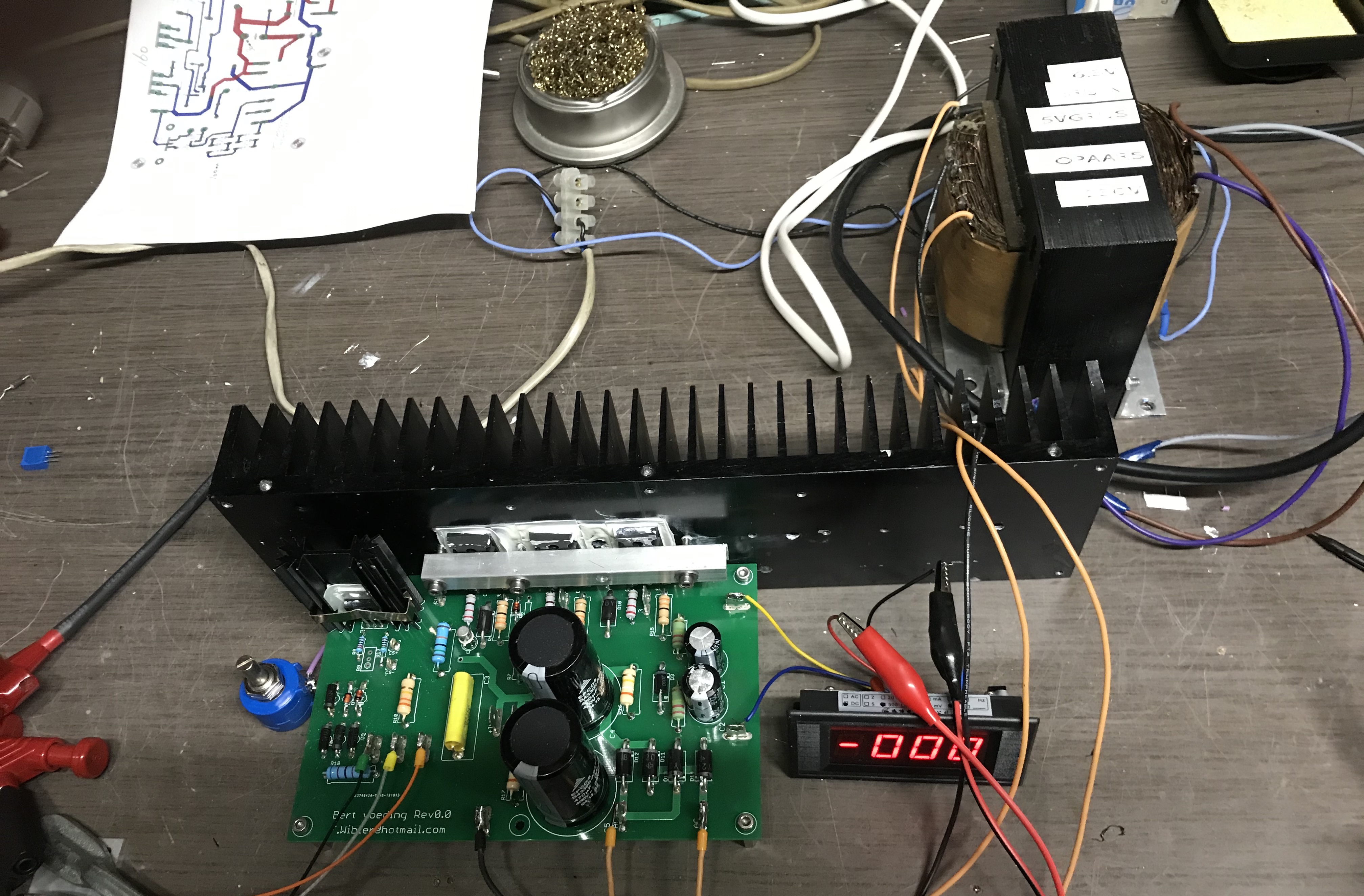

Nou weinig gedaan Anne
Maar ben bijna zover dat ik alles weer op het koelblok kan bouten
Ik heb een 1 k 10 slagen Potmeter gevonden en er 1 k mee in serie gezet voor het instellen stroombron
Zit wel een paar cm draad aan voor zien van wat isolatiemateriaal
Re: Universele voeding Buizenversterker
Morgen testen of alles werkt

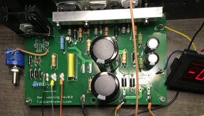

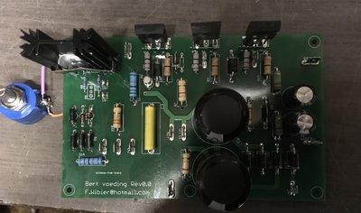

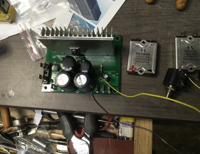

Anne Helaas er komt niets geen spanning uit er staat wel spanning op de middelste poot van de irfpe050
Ik ga zoeken waarom niet
Op P3 Potmeter staat ook niets
Sta ook bijna m’n trafo op te stoken 2 diodes horen er niet In volgens mij met een trafo met midden aftakking

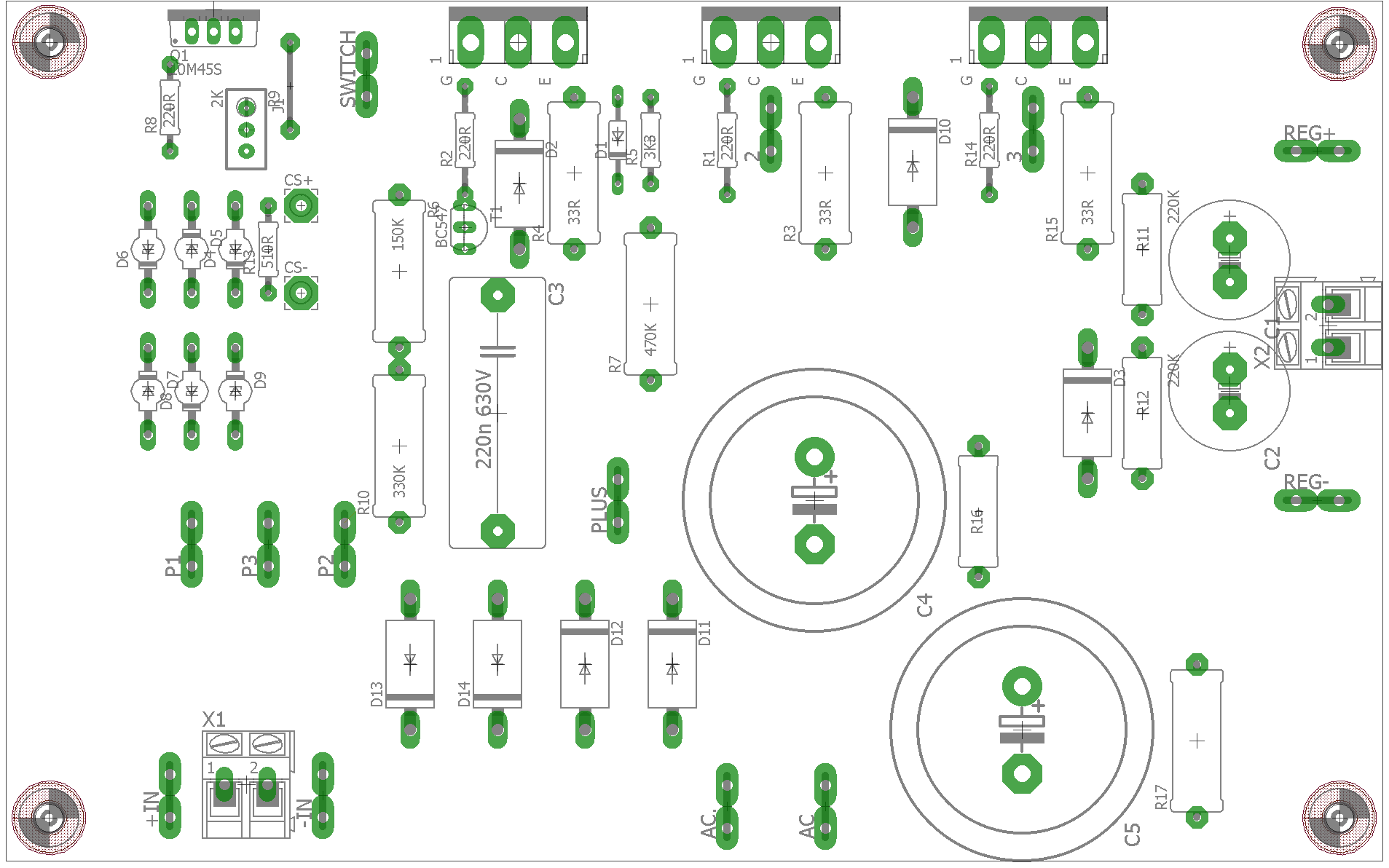

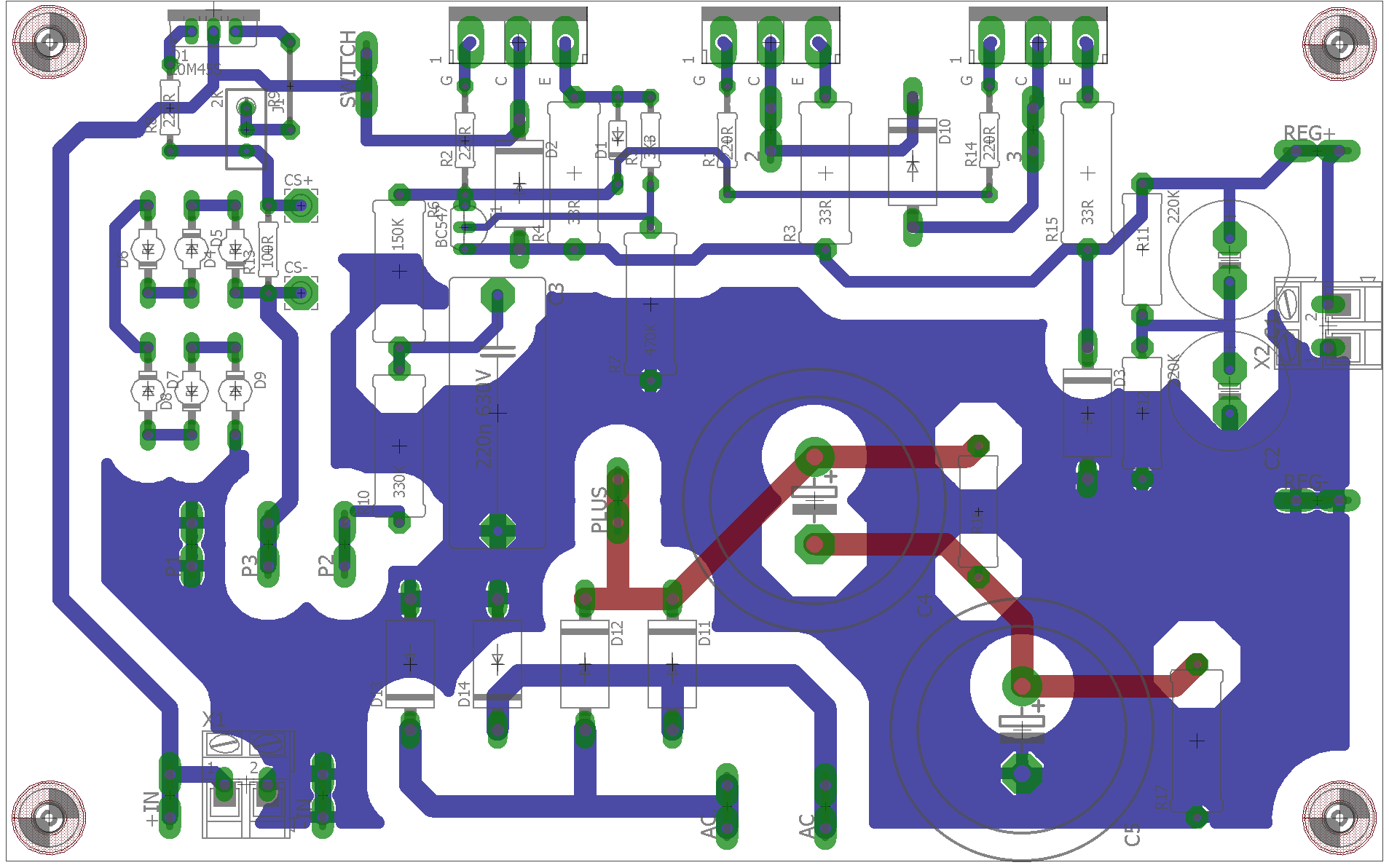

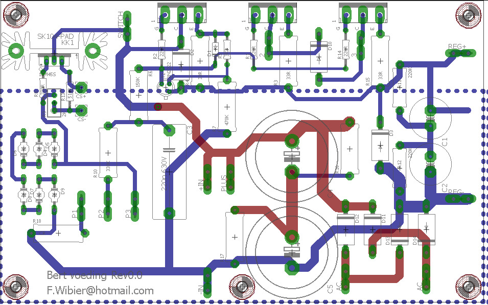

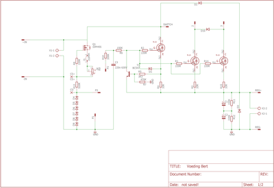

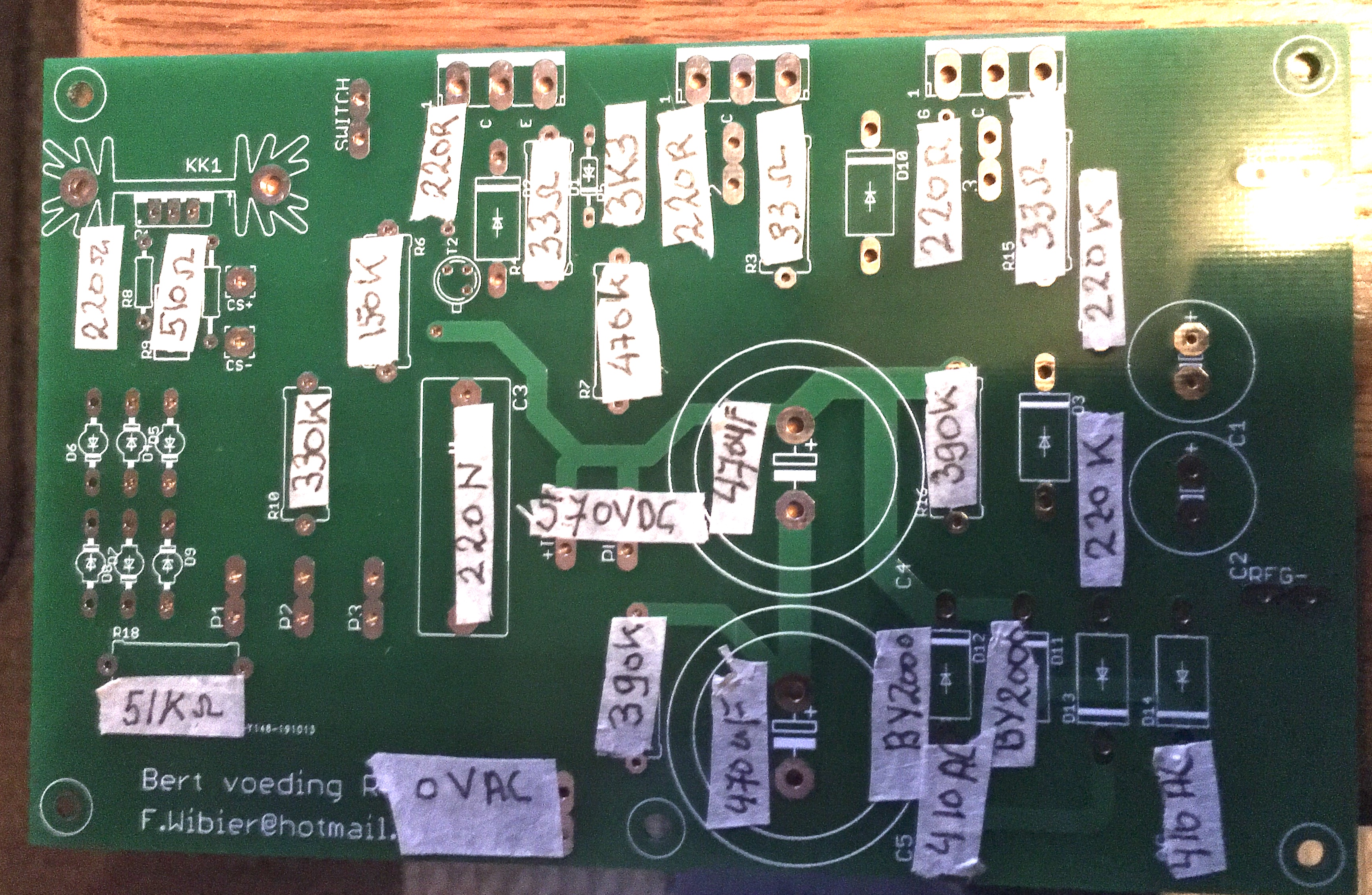

De tekening van de print en de foto zijn niet hetzelfde, kan ik niet zien of 't klopt. :(
Ga ik proberen wat aan te doen
Hier werk ik mee Anne
Ik hoop dat je wijs uit kan
Edit en EDIT :D
Laatst gewijzigd door OpaBert op do 07 nov 2019, 15:03, 2 keer totaal gewijzigd.

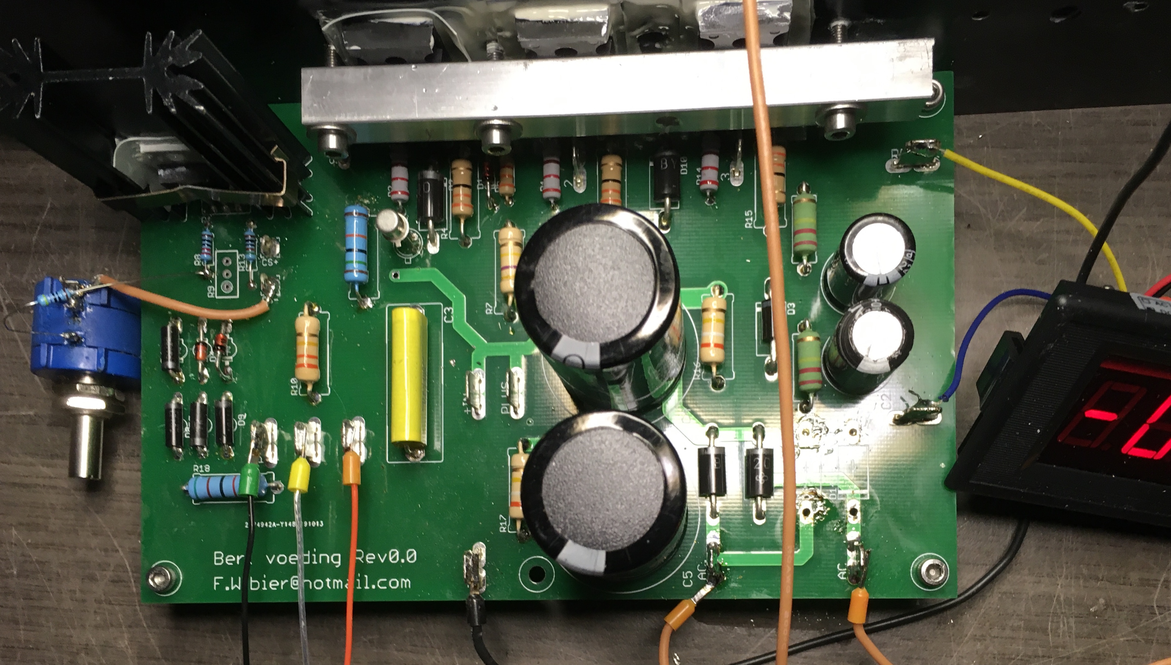

De twee diodes veroorzaakte kortsluiting
Ik heb nu onbelast 568 volt op de elco,s ( die 2 van 400uF en 400 volt in serie ) de grote
Over de twee meet punten over de 510 Ohm weerstand metingen stroombron staat niks
R18 staat niet op de print afdruk maar dat is de weerstand onderaan de potmeter om de spanning in te stellen
De weerstand zorgt dat de voeding niet naar 0 volt kan maar 35 volt
R18 zit aan een kant aan de gnd en andere kant aan P3 ( Potmeter )

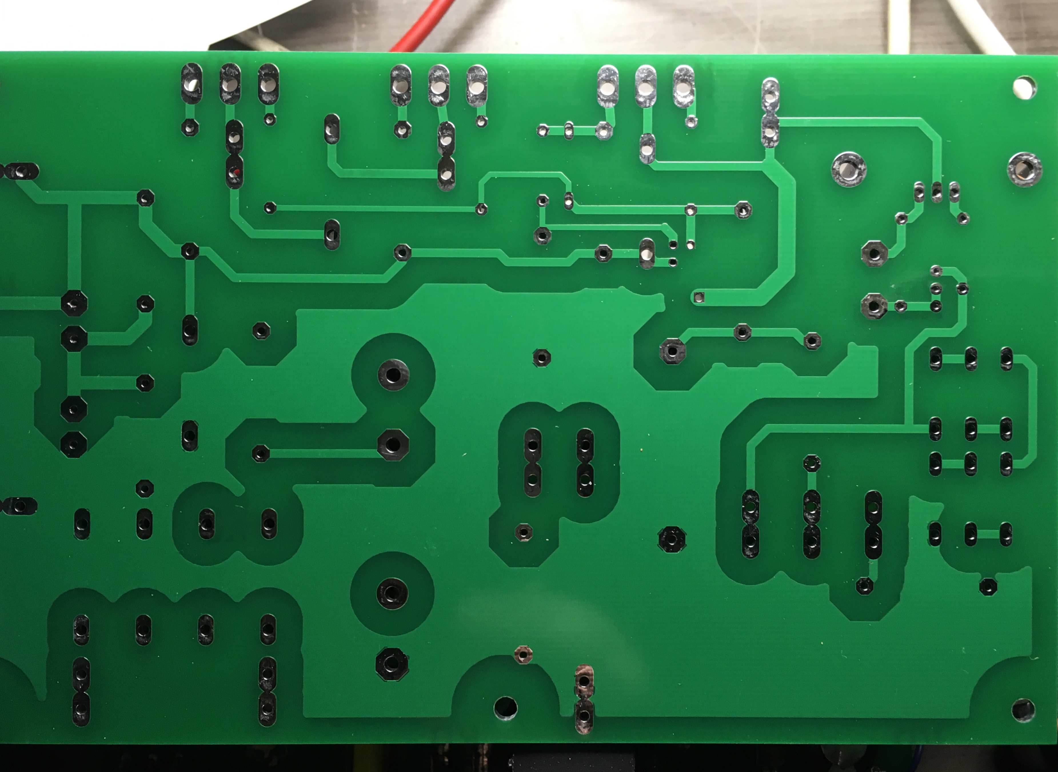

Ik heb de draden naar de instel Potmeter stroombron aan de bovenkant print gesoldeerd
Dan kan jij dat ook zien.

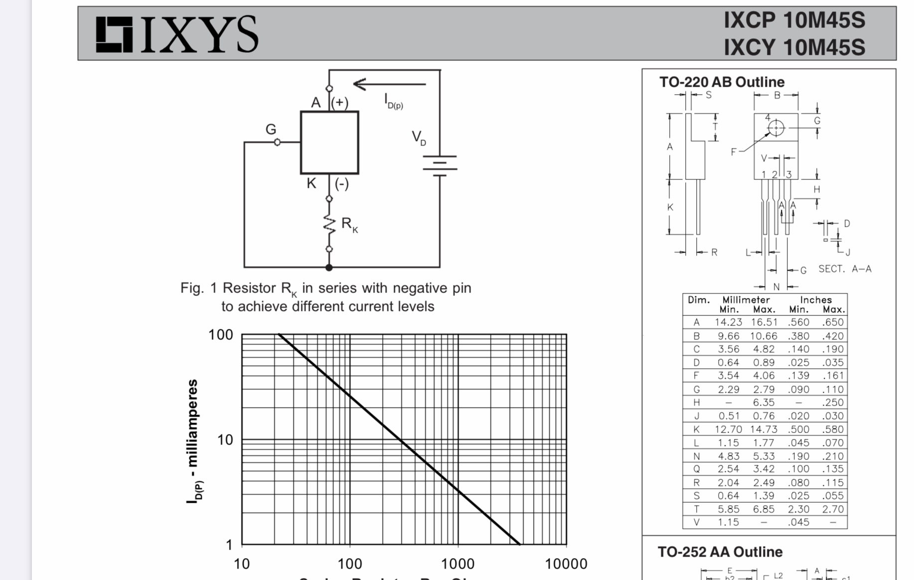

ik meet met de plus van mijn DMM op linker pootje geleiding naar midden en rechter poot
Draai ik de meetpennen om zijn ze in sper
Dan is die fet goed
Koffie ik weet het niet meer

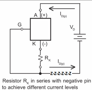

Anne moet die Gate dat is de linker poot niet aan gnd komen
Die hangt nu via die 220 Ohm en Potmeter stroombron aan de Zener diodes Die wel aandacht gnd zitten en de Potmeter voor de uitgangs spanning
Linker pootje gaat geen stroom door, weerstand zit er enkel om mogelijke oscillaties te voorkomen.
De zeners zitten in de stroom kringloop, zolang er genoeg spanning overblijft voor de fet+weerstand werkt 't.
Nog nooit met zo'n fet bezig geweest (een die dichtgedrukt moet worden ipv in gang gepord)
maar ik meen dat, zonder negatieve spanning op de poort (gate) er altijd (in beide richtingen) stroom doorgaat.
Dus als je in één richting een diode meet en in de andere richting niks vind ik dat raar, lijkt wel de verkeerde fet :?

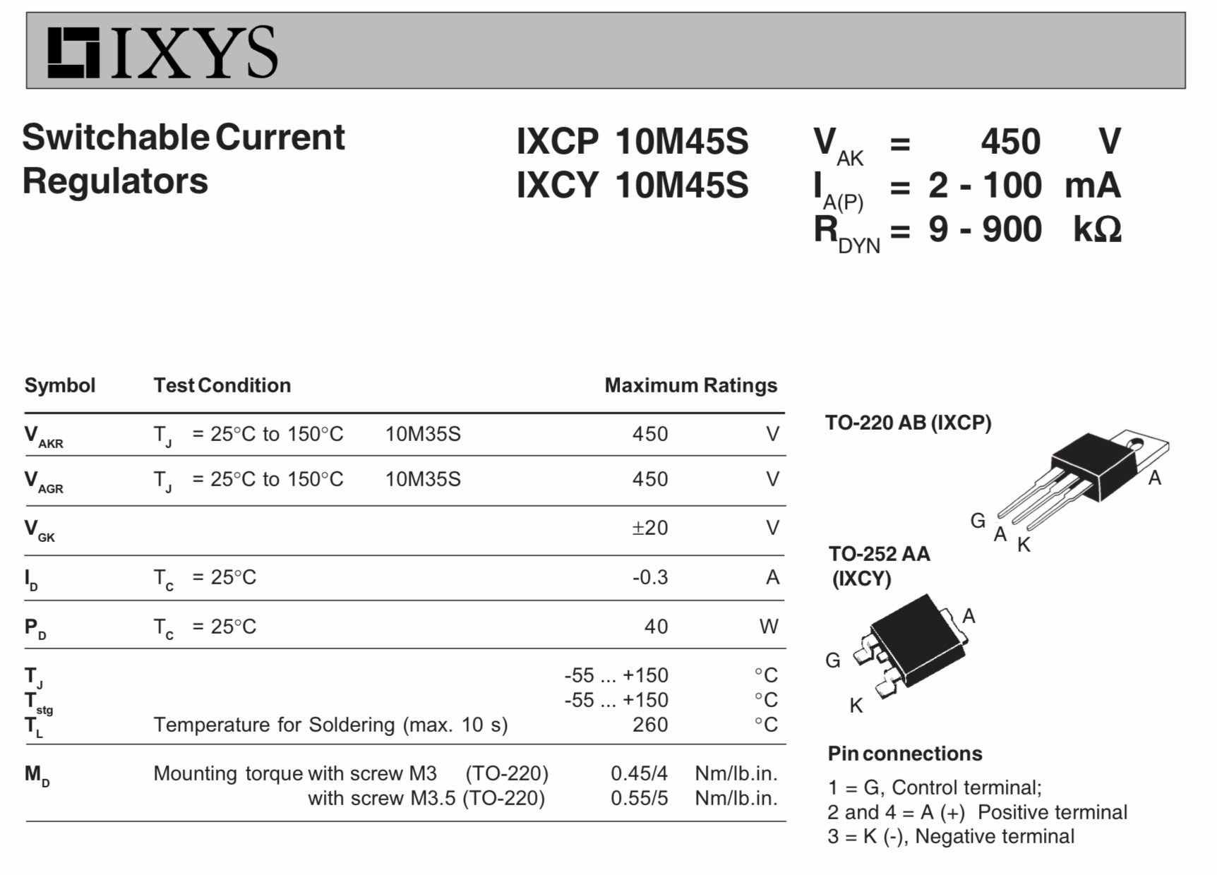

Een 10M45S in de componenten tester Die vind het een non transitor :think:
Hfe van 19
Laatst gewijzigd door OpaBert op vr 08 nov 2019, 14:35, 1 keer totaal gewijzigd.
Dat met die zeners hindert niet nu de fet zo'n grote koeler heeft.
Maar wat voor fet je daar hebt ?
Maak 's een plaatje van dat ding, typenr enz.
