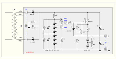

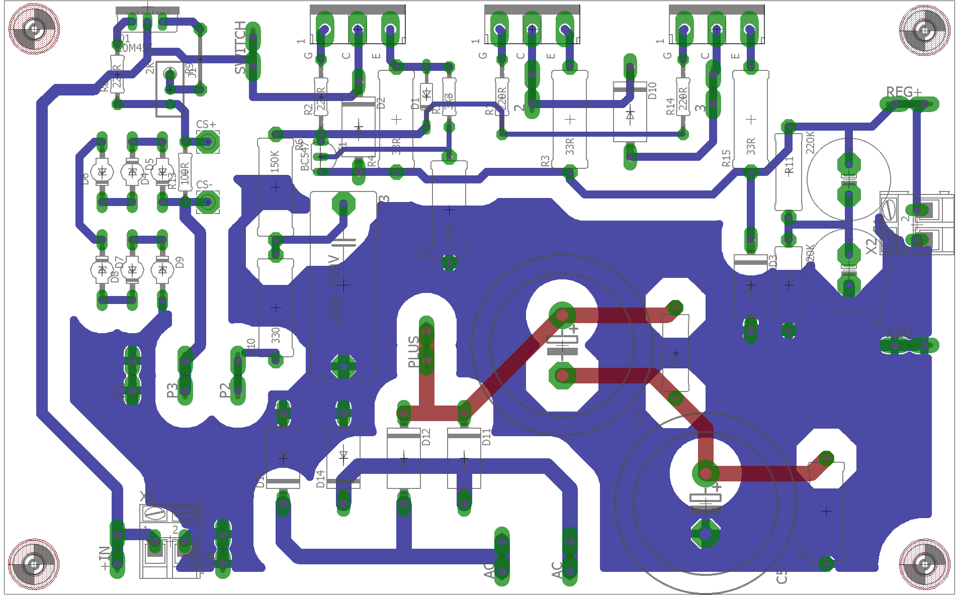

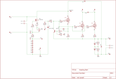

Ik heb alle Schema,s welke nu op de print staan hier gezet verder gaat het nu vanaf pagina 14 over deze print
Dan hoeft een eventuele nabouwert niet te zoeken

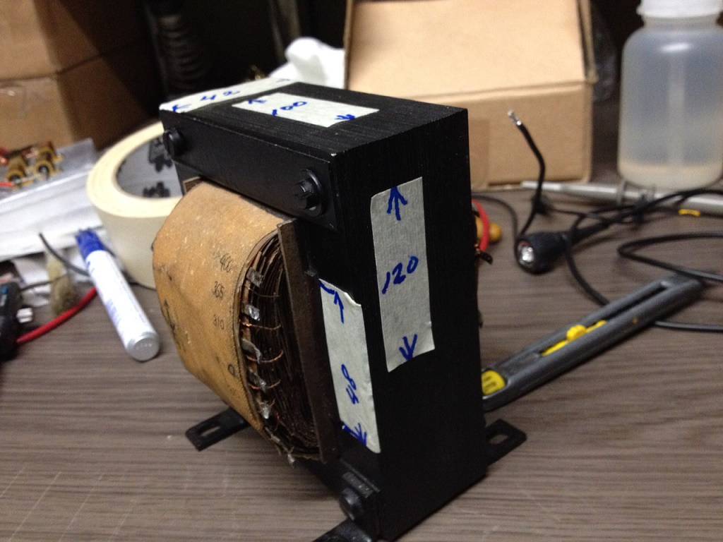

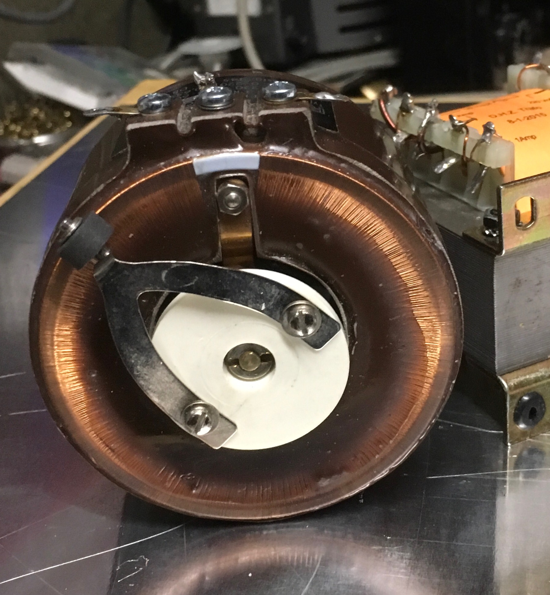

Uit de junkbox van een ander een klein regeltrafootje gevist 220 V 0.65 Amp
het Koolstof contact rolletjes was gebroken en ik heb er een nieuw voor gedraaid uit een koolborstel

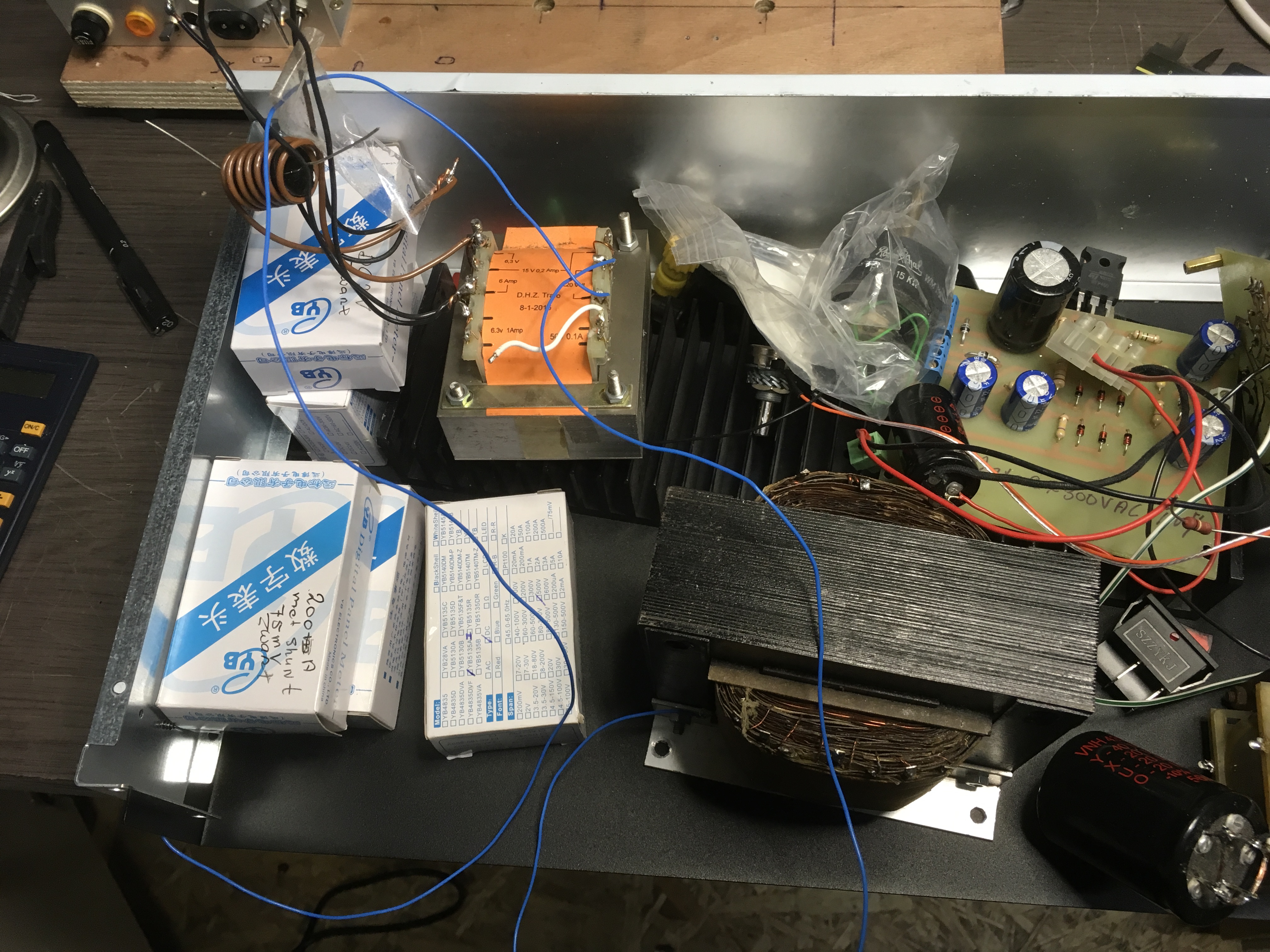

Deze van deze berg onderdelen welke ik ervoor verzameld heb wil ik dit bouwen
Schema zit ongeveer in Mn bol
Mijn idee is alle electronica welke belast worden zelf te bouwen en ik wil niet verder springen als Mn stok lang is :!:
Plan een regelbare voeding voor de Hoogspannings op een trafo welke ik met een schakelaar kan kiezen tussen aftakkingen
Zodat ik niet 200 volt hoef op te stoken en er maar 300 volt nodig heb
De Trafo heeft diverse aftakkingen o.a 400-365-310-0-310-365-400 Volt
4-5-6.3 volt 5 amp en nog een 6.3 volt 4 Amp
De schermrooster af getakt van Anode spanning
Negatief met een Draadgewonden potmeter van 15K 20 Watt.
Dan gaat niet zomaar kapot door een stommiteit
Maar zit nog wel met een paar praktische dingen
Moet een schakelaar maken/kopen om tussen die aftakkingen op de trafo te kunnen kiezen
Die plastic draaischakelaars welke veel gebruikt als ingangs selectie zijn daar niet goed voor
Maar welke wel , of direct met relais schakelen

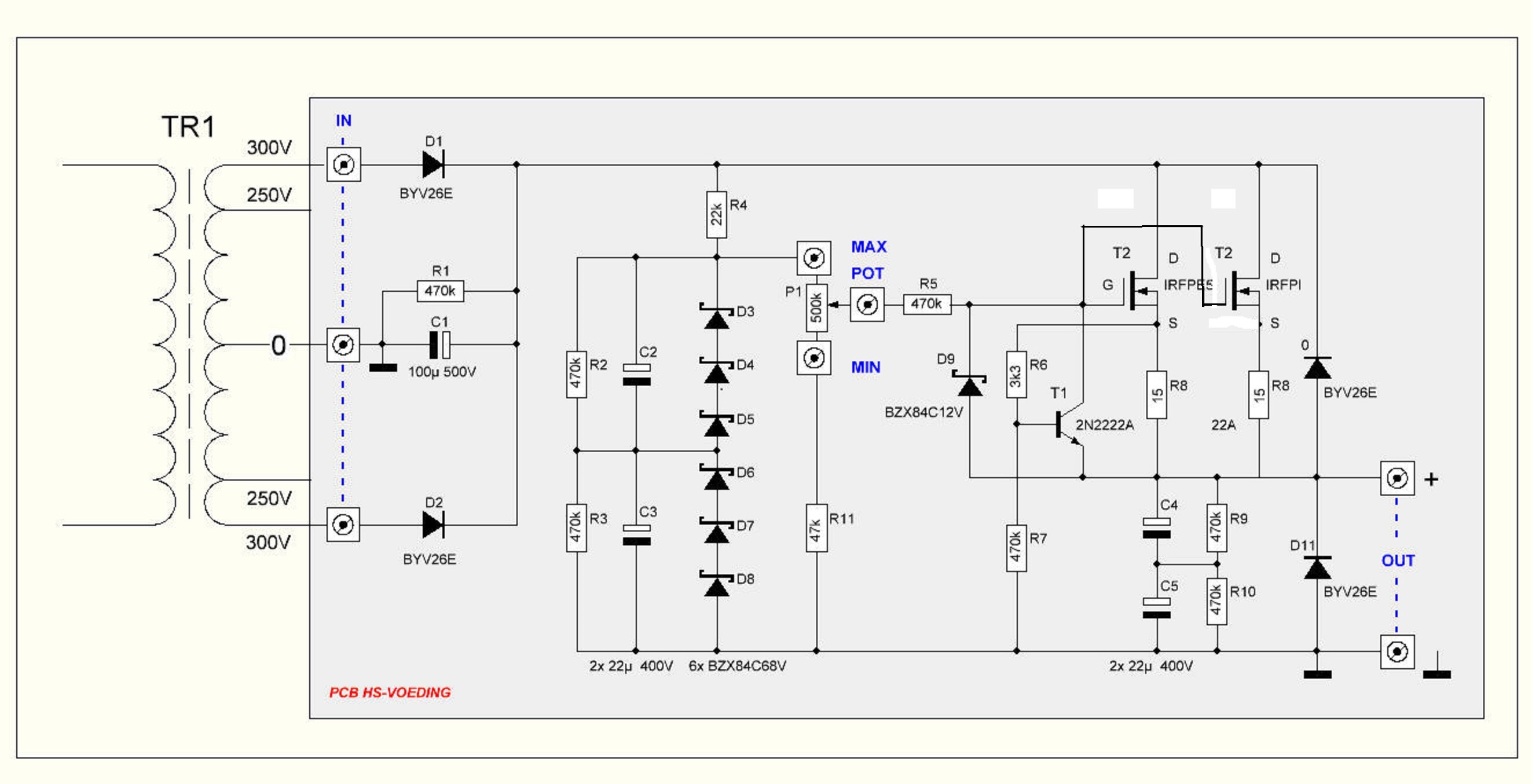

Edit Schema HS voedings print Pjotr Anne

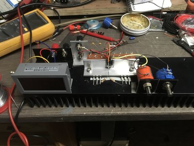

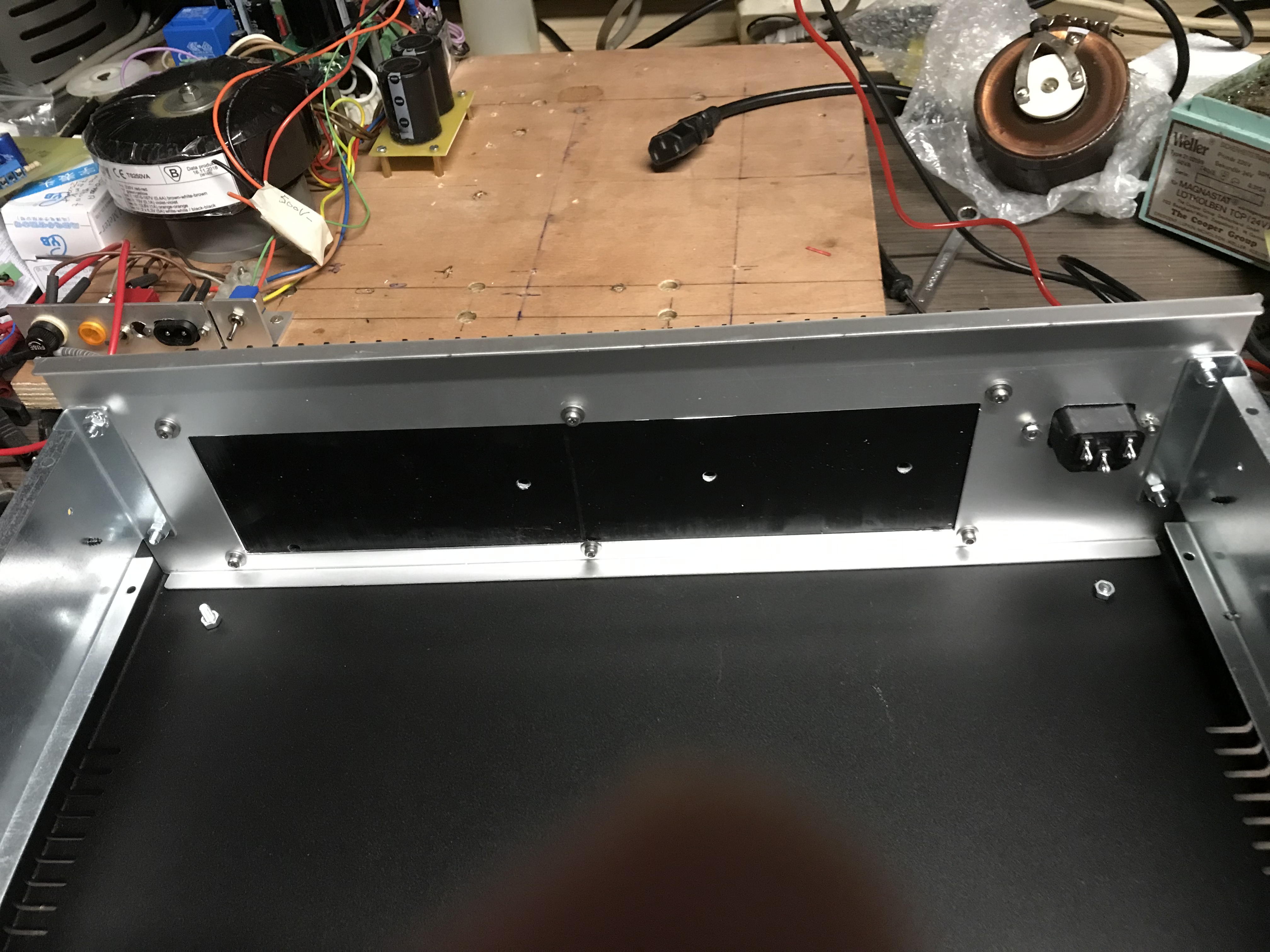

De Kast is al voorzien van een Net entree en een Flinkstuk koelblok en vier voeten
Anne Pjotr ik heb weer een wild idee O:)
Namelijk om die grote Trafo alleen voor de hoogspanning te gebruiken op de Wikkeling 400-0-400 volt
En de Regeltrafo in de primaire op te nemen van die trafo

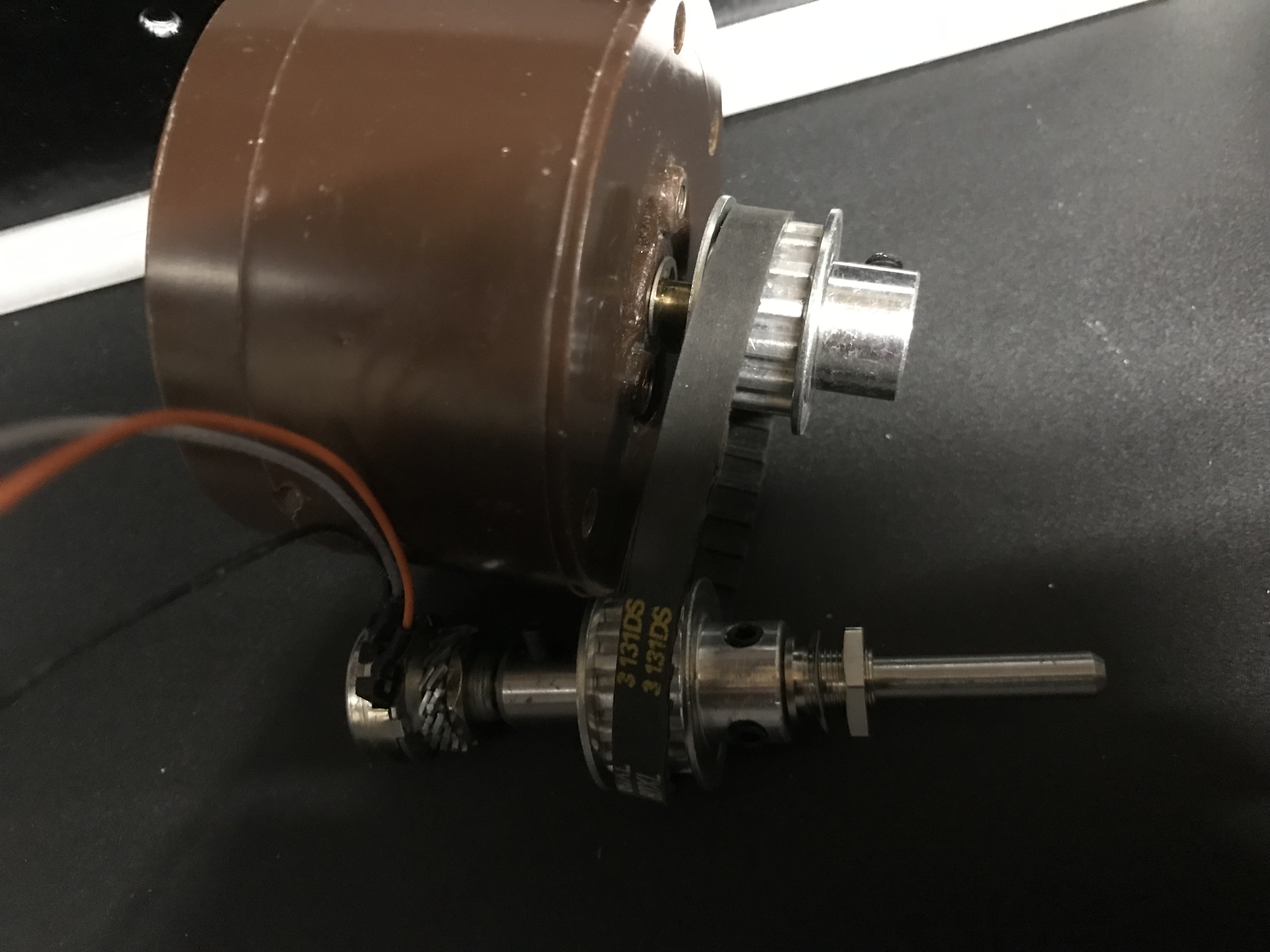

De Voedings print potmeter voorzien van een Tandriem schijf en ook op de As van de Regeltrafo
Riem er op
De 0 stand van de potmeter ook 0 bij de regeltrafo
Draai ik de potmeter op loopt de regeltrafo mee
Waarom weer zoiets eigenaardigs hoor ik je al denken :lol:
Maar als dit werkt heb ik nooit echt veel spanning over de Fet staan
En dus ook geen te hete Bejalve bij kortsluiting
Schiet er eens op Anne Pjotr :?: Kan dit werken :?: :?:

Dat wordt dan eerst een mechanisch probleem, de potmeter koppelen met de regel-trafo.
Een potmeter over 270° en de trafo wat minder.Komt goed uit bij een overbrenging 1:1 dan bijft er wat spanning over bij potmeter op nul voor de regelschakeling.

Hoi Anne Dankje voor je uitleg O:) maar snap niet helemaal precies wat je bedoelt :oops:
Is het juist goed dat ik die regeltrafo niet voledig kan benutten :-k
Kan bij 0 volt beginnen met potmeter En de stand van de regeltrafo niet op 0 te laten beginnen maar op 30 graden
Dan komt er 70 volt uit de regeltrafo
En 120 volt op de 400 volt wikkeling is 170 volt DC Dat lijkt me wel erg veel Anne
Dan stook ik bij 200 mA kortgesloten uitgang hooguit 34 Watt
Ook de 170 volt zakt ook wat in tot 150 volt dan is het 30 Watt Dat valt eigenlijk reuze mee Anne
Maar kan de overbrenging kan ik wel veranderen zodat met 270 graden van de potmeter naar 320 graden ,of zo iets gaat
Ik denk dat zelfs 340 zou kunnen maar kan beter op safe spelen en 320 aan houden
Zie foto
Door een Tandriem schijf op de potmeter van 18 tanden en op de regeltrafo 15 tanden
En potm op max zetten en de loper regeltrafo ook op max zodat ik niet helemaal op nul begint maar op 30 volt
Hoe denk je daar over Anne ?
Alvast bedankt voor je hulp :dank:

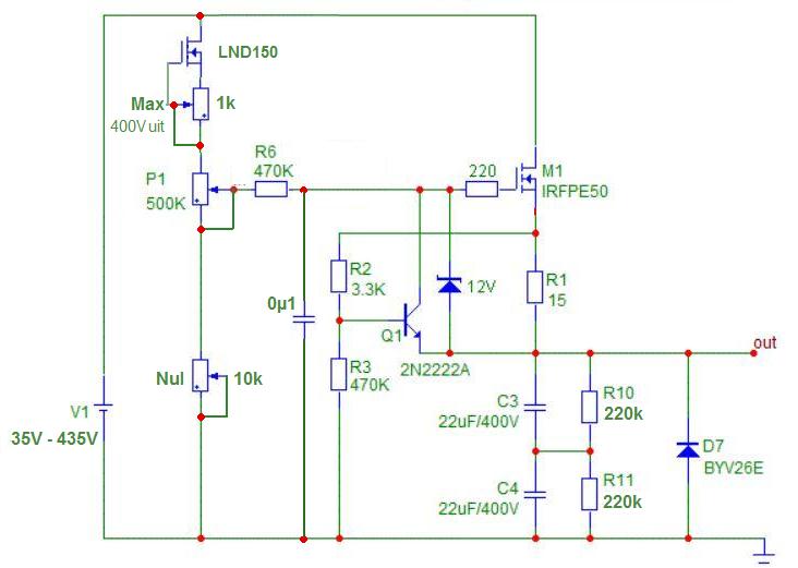

Met 100µF na de gelijkrichter krijg je een rimpel van ong. 20volt bij 200mA.
Als je dan wil regelen van 0 naar 400volt Moet daar zo'n 30volt bij (20v rimpel + 10v mosfet & meetweerstand).
Een beetje ruim rekenen is dat van 30 tot 310volt uit de voedingstrafo.
Met de 310 tap is dat 220volt naar 25volt wat de regeltrafo moet leveren.
Er moet wel een andere referentie in de voeding ipv die zenerketting, want daarvoor moet steeds de hoogspanning aanwezig zijn.
Re: Universele voeding Buizenversterker
In plaats van de zeners wordt 't dan zoiets,
De uitgang verandert dan gelijk op met de weerstand van de potmeter.
Moet wel een grote zijn, liefst met kunststof behuizing wegens de ruim 400volt erover bij max uitgang.
Ja natuurlijk ](*,) ik zat er gister al aan te denken
Alleen geen idee hoe ik dat moet doen Anne
Dan maar met een dubbelpolige schakelaar kiezen tussen 310 400 volt wikkeling op de trafo

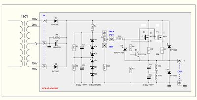

En gebruik ik die print waar twee irfpe050 op zitten
Niet de spanning welke in het schema staat maar van die andere trafo welke 310 en 400 volt levert
In plaats van de zeners wordt 't dan zoiets, RegV.jpg De uitgang verandert dan gelijk op met de weerstand van de potmeter.
Verdorie je hebt een hele voeding weer ontworpen voor me :oops: 8-[
En dan zeg ik ga het anders doen :oops:

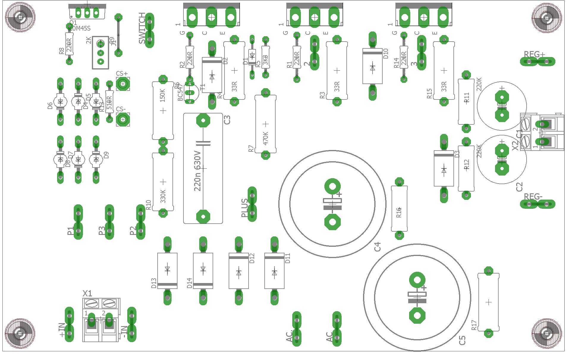

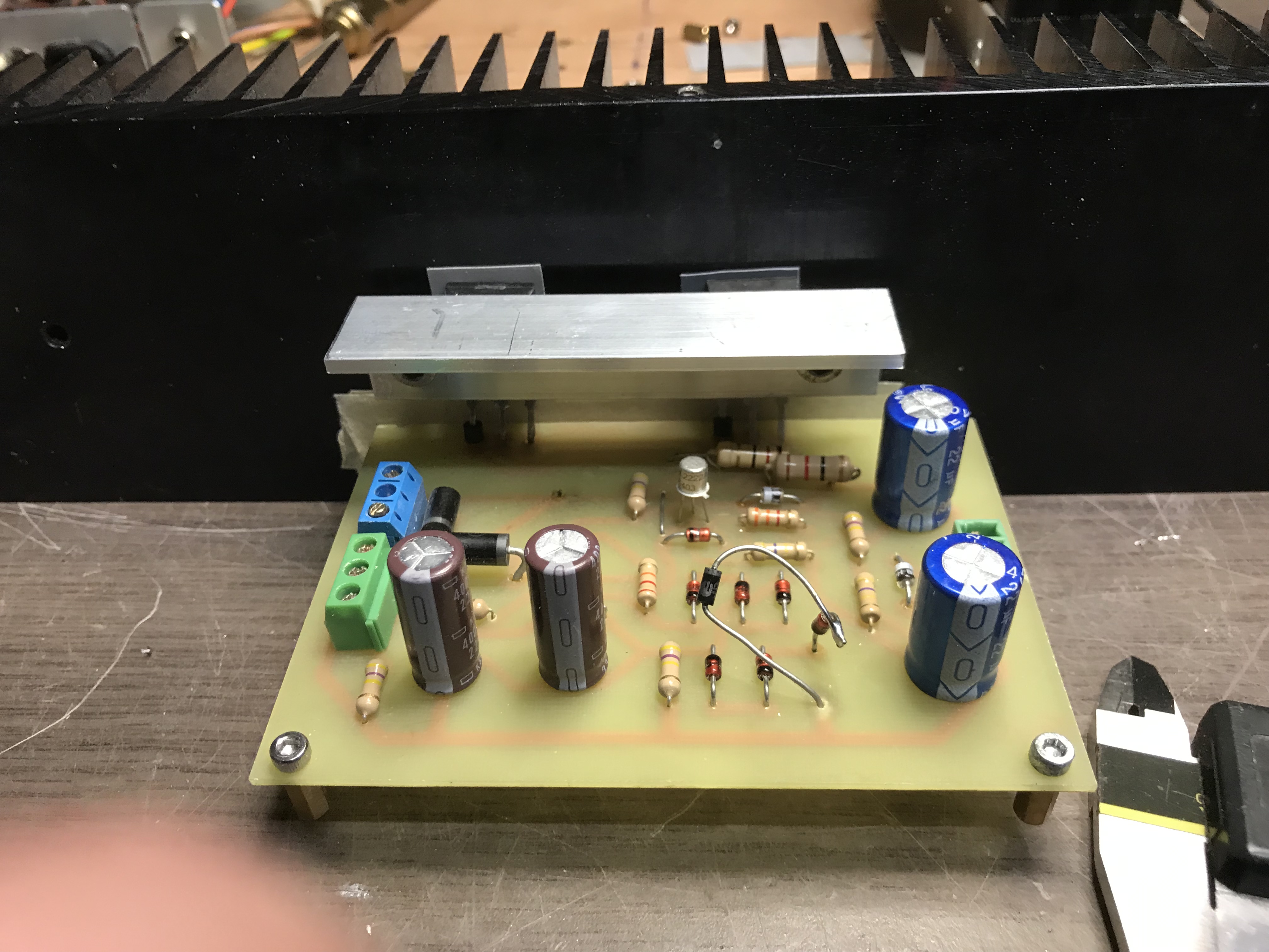

Ik heb die regeltrafo opgeborgen
En ga dit printje zo uit testen niet in de kast En dit is een koelblok waar al een 3 getapte m5 gaten in zitten
Dus klem ik ze maar even zo op het koelblok zonder gaten er in te boren
Waar ik nadien misschien spijt van heb :D
Misschien morgen testen nu heb ik te veel last van Mn rug

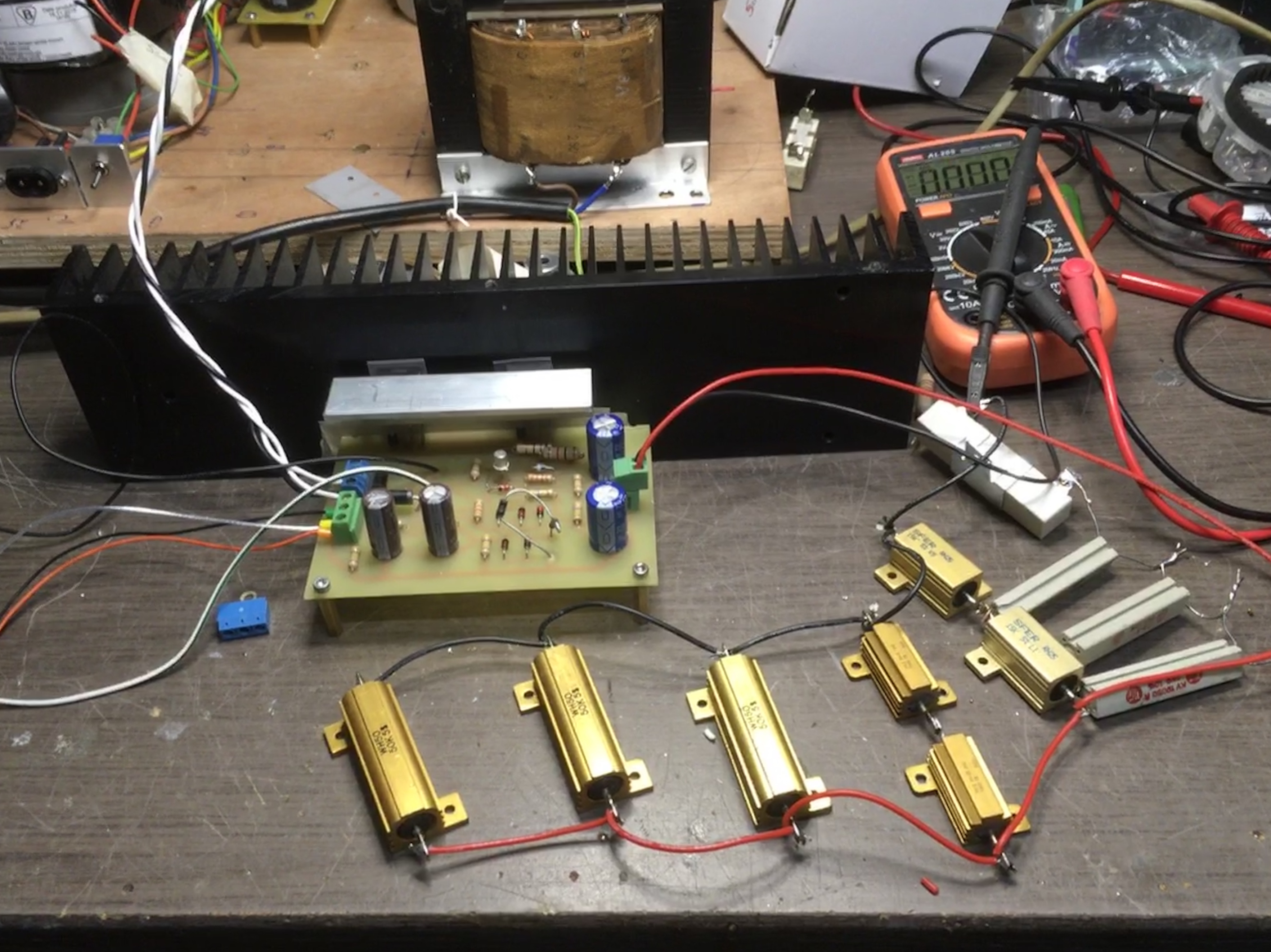

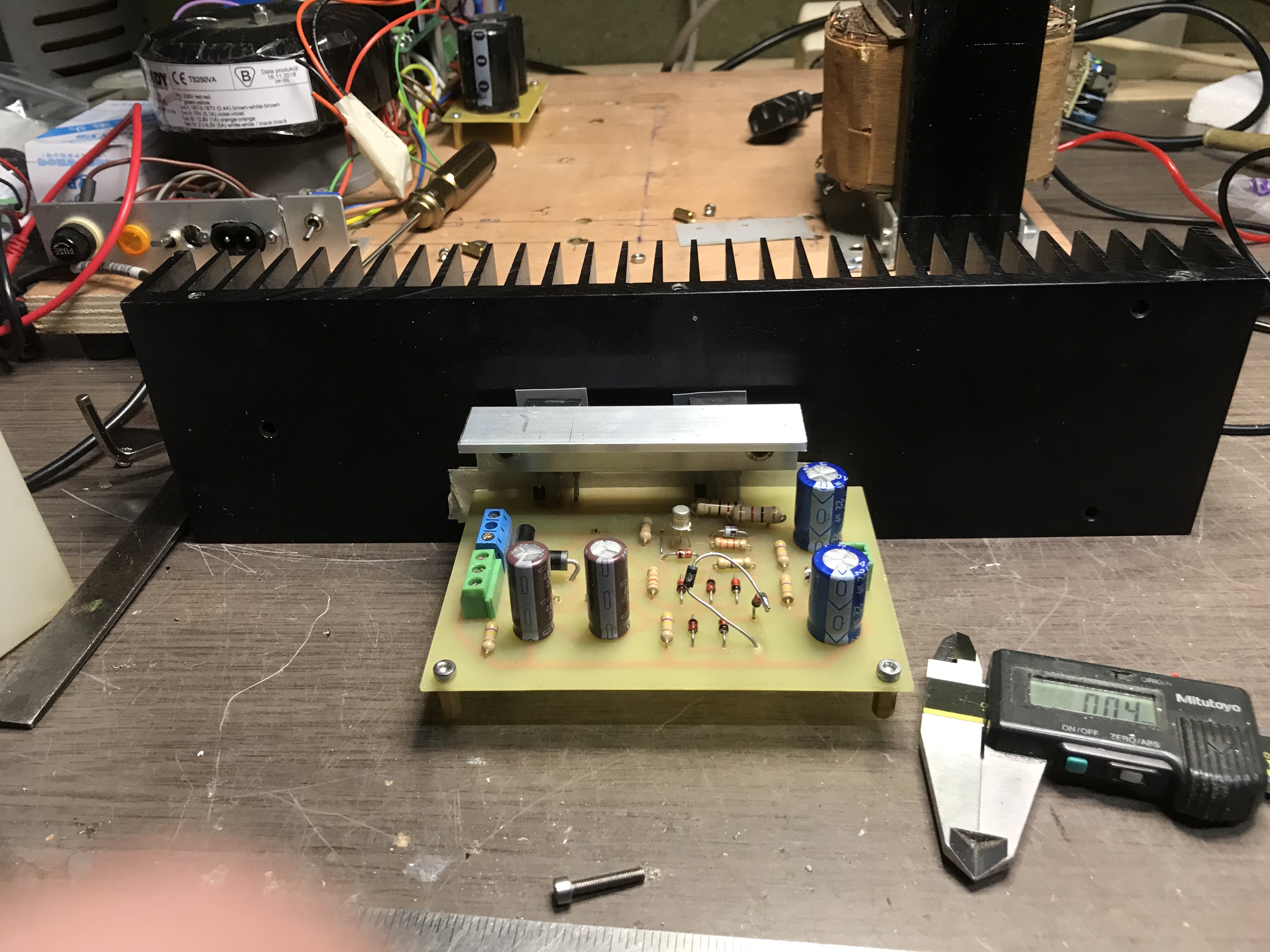

Heb al wat gespeeld met deze print.
Het Werkt
Voorzichtig begonnen met de variac op 110 volt op de Elco na de gelijkrichter stond direct een flinke spanning
Weerstanden werden niet heet en de twee IRFPE050 werden ook niet heet maar geen spanning eruit verder opgeregeld
Denk met 140 volt op de trafo en 300 volt DC op de ingang van de print begon de schakeling te werken
Voorzichtig overal gevoeld of er niks warm werd , alles goed
Opgeregeld tot 190 volt op de trafo ben er mee gestopt
ik had 400 volt uit en maar een volt of 4 meer aan de ingang Met de potentiometer vol open :yeah:

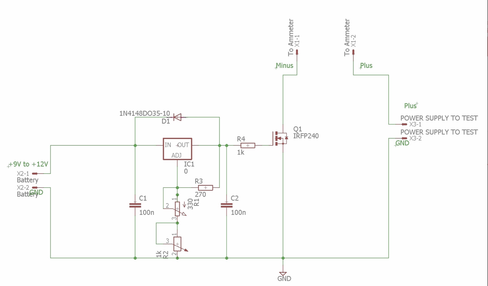

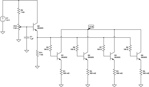

Al dat gedoe met weerstanden of lampen kan ook anders met een elektronische dummy load
Ik heb een koelblok van 100x120mm en 300 mm lang vol met 2N3771 7of 8 stuks en een 2N3055 en een ventilator
Kortstondig kan ik daar een 1500 Watt in dissiperen ( getest kortstondig ) met een 48 volt en 30 Amp voeding
Ongeveer dit
Electronische belasting
Ik heb nog een koelblok
Daar kan ik wel een stuk of 2 Irfp460 op klemmen om een zelfde soort dummy van te maken.
Er staat een schema op internet uit elektor
Hier staat de beschrijving
Kan ik daar met een of twee mosfet irfp460 die heeft een max spanning van 500 volt en 280 Watt die voeding belasten ?
Deze ik heb er 2 Anne
Hier onder het schema uit elektor
Wat moet ik wijzigen om er 2 x irf460 mee aan te kunnen sturen Anne ?

Die 500V is wel op 't randje, moet verder wel kunnen.

Nog even oppassen :o Je mag wel 125W per fet opstoken, maar enkel als de koeler op 25° gehouden wordt.Lukt nooit dus niet overdrijven.

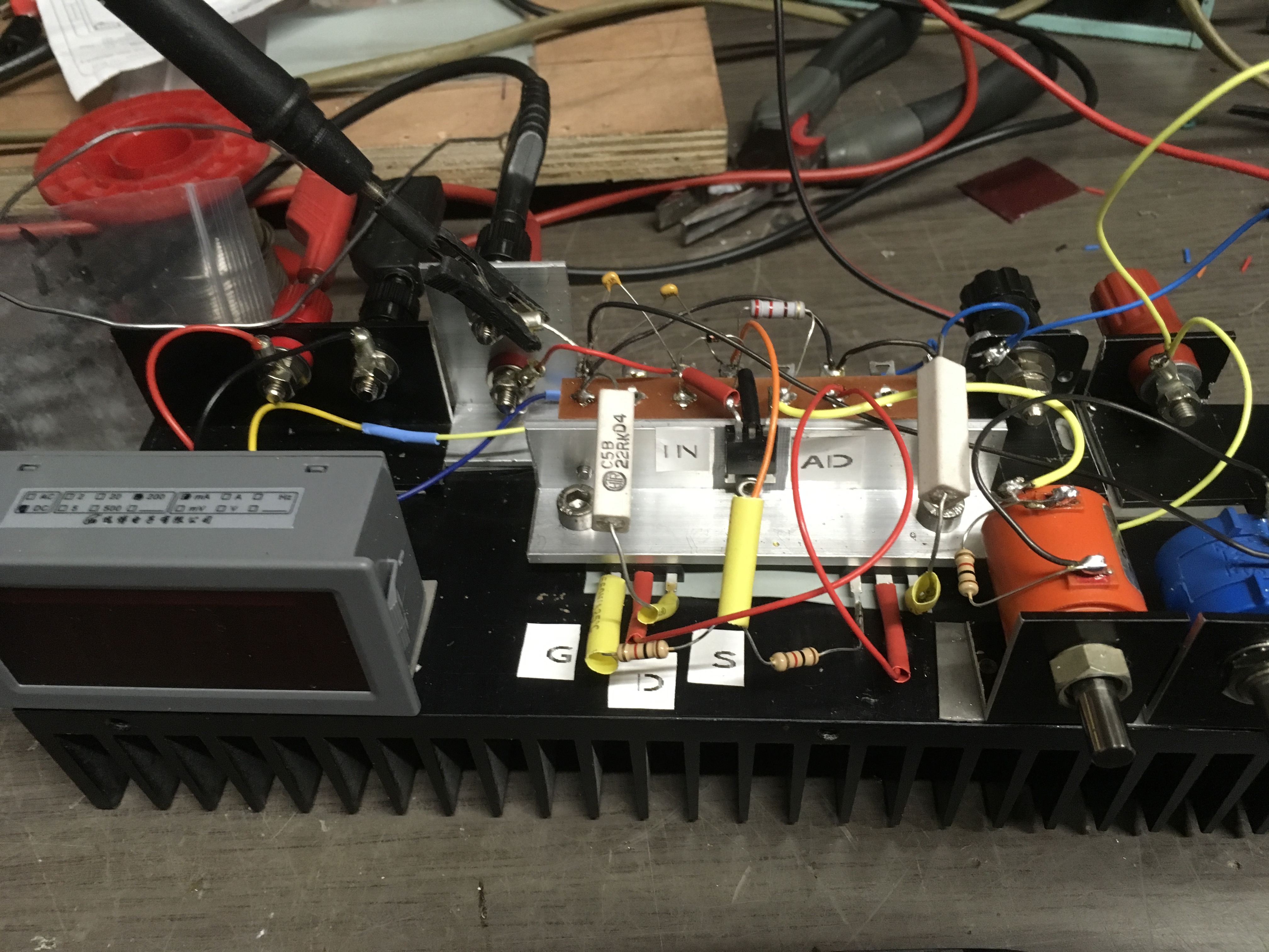

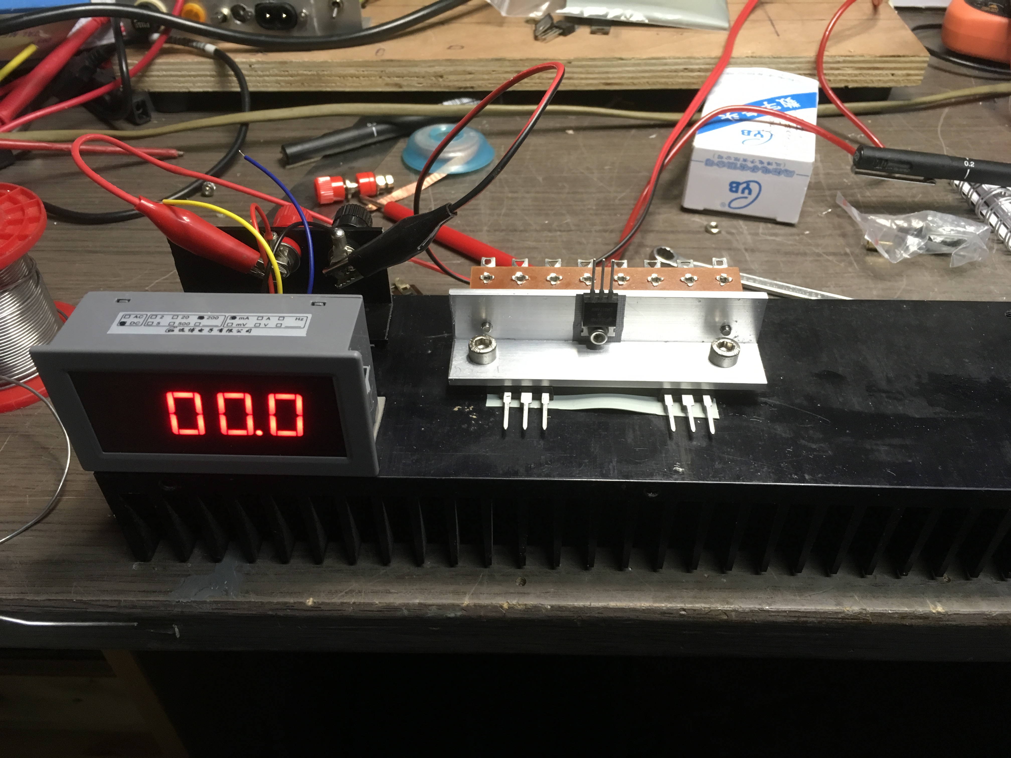

Anne zijn die 2 18 ohm weerstanden niet erg klein er loopt maar een 200 mA is 100mA per Fet is 1.8 Volt
Dat is een kortsluiting kan toch gerust wat meer zijn 470 ohm is 47 volt x 0,1A
Een 5 Watt weerstand

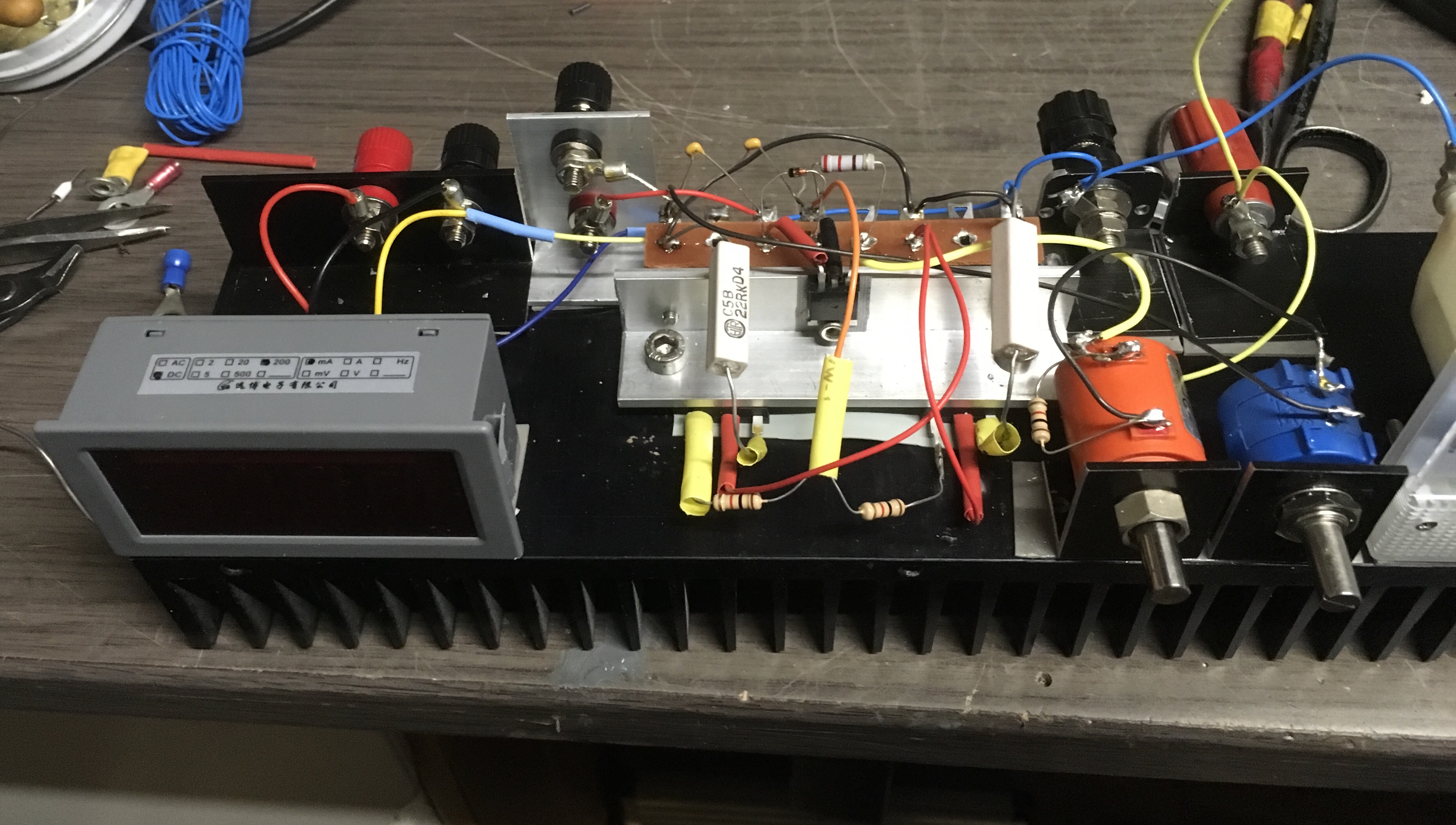

Al wat op het koelblok geklemd en vast geplakt met dubbelzijdig plakband
O.a een digitale meter 0-200 mA de en voeding aansluiting
2x irfp460
1 LM317
En een strip met soldeer oogjes
Maar je vroeg eerst,
Dat is ruim 250mA per fet.
De schakeling is een regelbare stroombron.Die regelbare voeding eraan is instelbaar van 1,25V tot 7,5V.
Om de fet te laten geleiden is iets van 2,5V nodig.Blijft er 7,5-2,5=5V over voor de stroombepalende weerstand.
Is dan 5/0,25= 20Ω en 5x0,25=1,25W , toen 18Ω 3W voorgesteld om wat over te houden.
Wil je maar 100mA dan worden de weerstanden 2,5x groter.
Met 47Ω 1W zit je dan goed.

Ja Dankje Anne ik Ga voor die 500 mA
Maar weer bedankt voor de uitleg Had ik hard nodig :oops:
Wist niet dat die 18 ohm de max in te stellen stroom bepaalde .
Weer wat geleerd
Wilde voorzichtig opstarten Daar Mn stroom meter 200 mA is
Zet er wel een shunt over voorlopig voor volledig bereik van de Dummy
Ik heb om te regelen twee 10 slagen potmeters een van 500 ohm R1 en R2 1K
Al bijna alles aangesloten
Misschien dit weekend uit proberen O:)

Ho,ho !
In 't schema stond 330Ω+1k niet 500Ω+1k. Gevolg, er komt meer dan de max 7,5V uit.Beter om dan, veiligheidshalve, niet 18Ω maar 22Ω te nemen.
Weer wat geleerd
Ho,ho !
:oops: ik had geen 330 :(
Mag ik er niet simpel een 1K weerstand aan paralel zetten over die 500 O:) kom ik toch ook op 330 uit tot ik een juiste potmeter heb ?
Dat kan ook.De bedoeling is, de 1k voor grof regelen en de 330 fijnregelen.Zoals vroeger op de kortegolf.

Dankje Anne :goeie: :goeie:
Dat wist ik ook niet maw ik snapte niks van de werking O:)
Alleen waar het voor was
Had het idee dat je met de een het nulpunt moest instellen Zoals gezegd niks van gesnapt Anne
Zal er ook maar een ventilator opzetten Heb er toch 12 volt nodig

Vanmorgen nog wat gedaan Maar kreeg visite Gezellig O:)
Maar vanmiddag ging het niet meer
Het is bjna klaar Anne ik had geen 18 ohm maar wel 22 kan er 100 ohm over zetten dan is het 18 ohm maar eerst zomaar proberen.
Het is toch nog allemaal een test schakeling en om te zien of dit werkt tot (500) volt
Dat is precies het maximum
En als als alles werkt bouw ik het opnieuw in een kastje met Koelblok en ventilator O:)

Zo te zien heb je daar een tientoeren potmeter.
Dan is een fijnregeling eigenlijk niet nodig.
Met enkel de 1k potm en dan voor R3 (270 Ω) 180 Ω nemen krijg je eenzelfde bereik.

Ok Anne :dank: het wordt steeds een eenvoudiger er zit niks geschroefd aan koelblok
Dus geen extra koelgaten als het eraf is :wink:

Vanmorgen afgebouwd en via een paar voedingen
Een voor de stroommeter display 12 volt
Een voor de regeling 12 volt
En dan een om te belasten 0-50 volt en max 1 Amp ingesteld op 150 mA
Die staat in de begrenzing wat ik ook maar verdraai het blijft 150 mA stroom dissiperen bij 0 volt
Dus iets verkeerd aan gesloten
Misschien Drain en Source irfp460 Ben niet 100% zeker welke nu aan de plus moet Anne
Ik ben aan het meten op de potmeter verbinding aan de adjust LM317HV kan ik regelen tussen 1,25 volt en 5,7 volt
Maakt niet uit of er een load aan hangt.
Op de Gate heb ik 9 volt als de potmeter 7.7 volt op de adjust is
Maaktniet uit wat de spanning is over de LM317 de uitgang irf460 is kort gesloten
Wat gaat er nou toch mis :think:
Anne :?:
