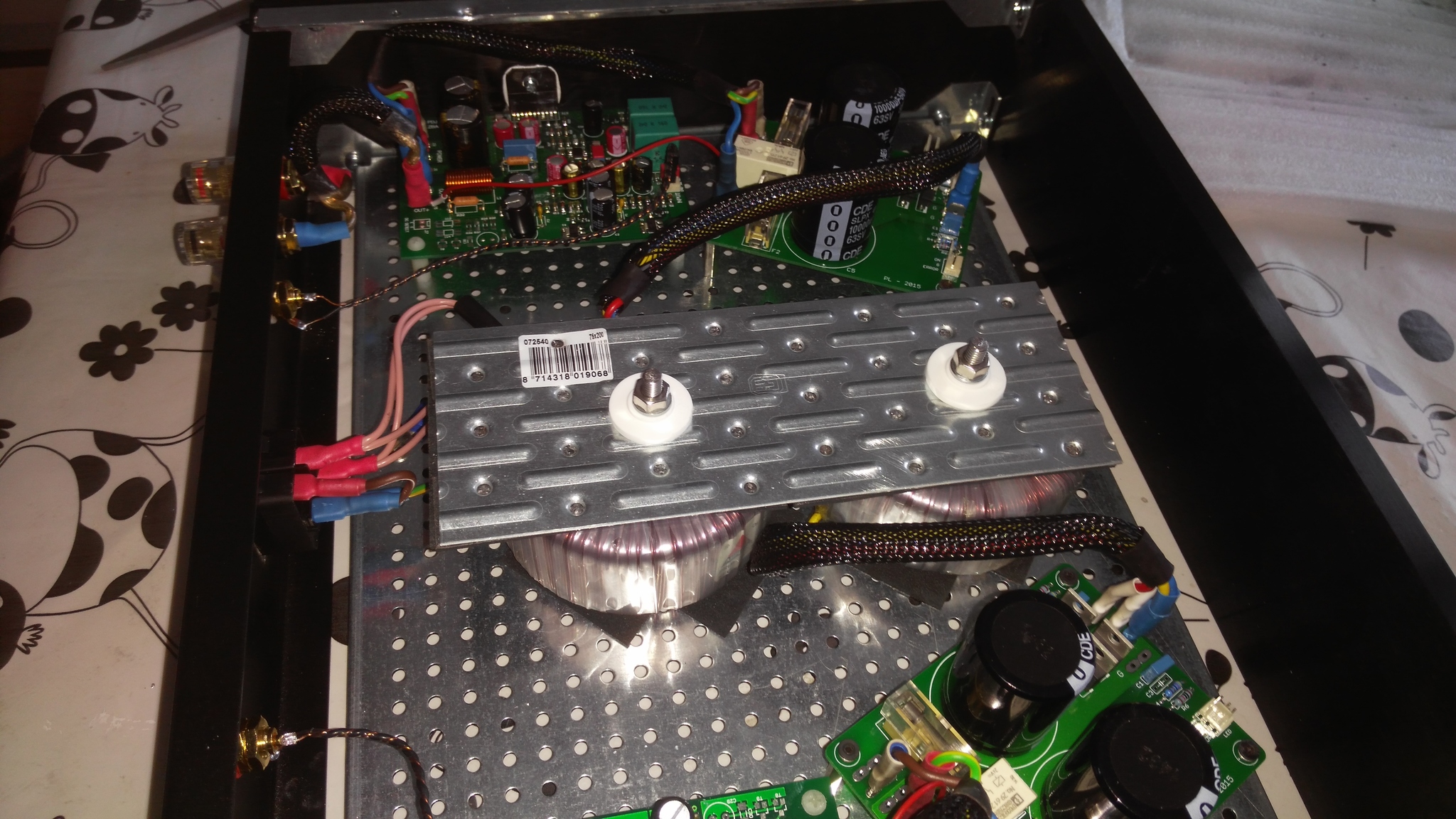

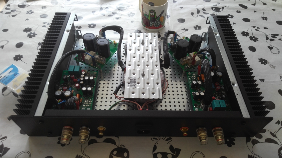

Ivm ziektewet nu eindelijk tijd voor mijn tweede CA versterker, vordert aardig. Hij is eigenlijk gewoon klaar maar ik mis stekkertjes om de input aan te sluiten en heb even geen passend schroefje om de ground aan het chassis te bevestigen.
edit: pff plaatjes te groot, nu verkleint ;)
Mvg Reinder

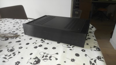

En klaar, klinkt uiteraard goed, net als de vorige ;).
Mvg Reinder

\:D/ Mooi Reinder! Ik hoop wel dat je de montagebouten van de trafo's geïsoleerd hebt met die alu plaat (of wat is het?) er zo overheen geschroefd.

Nou, de trafos zitten tussen de bodemplaat en de bovenplaat geklemd, beiden van binnen met een rubber mat bekleed dus dat zou goed moeten gaan lijkt me :hide:.
Edit : typevouten en toch maar twee extra rubber matten ertussen gelegd, just to be sure.
Mvg Reinder

Het gaat er om dat die bouten geïsoleerd zijn. Anders krijg je een soort extra kortsluitwikkeling op de trafo's via de bouten en het chassis.
Zou wel net goed gaan Anne, als Reinder toevallig beide primaire wikkelingen in tegenfase heeft aangesloten. Maar dit moet wel anders.

Nee het zijn 2e hands trafos, moest dus frobelen. De trafos zitten op de bodemplaat met stukken draadstaal, onder met moeren boven & onder de bodemplaat dus geen isolatie, bovenplaat wordt ook met moeren aangetrokken.
Dus draadstaal isoleren zowel boven als onder, logisch niet bij stil gestaan.
Mvg Reinder

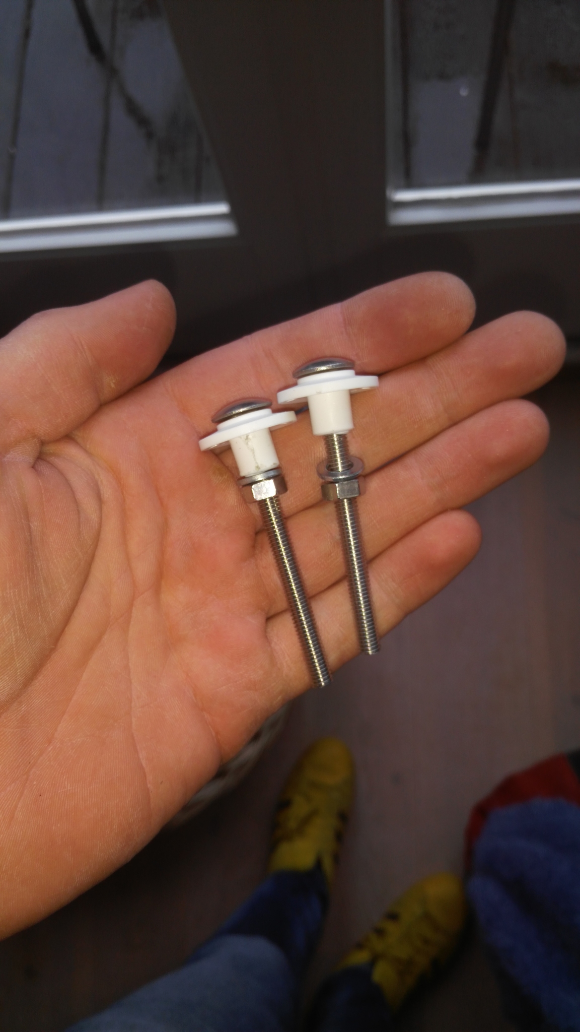

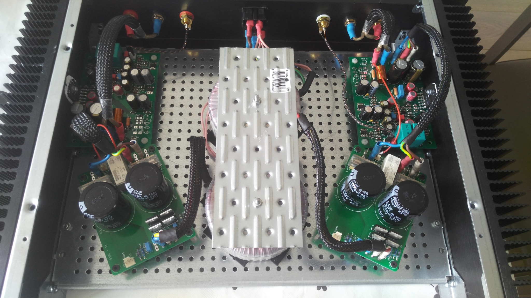

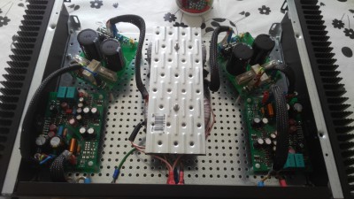

Zo, even nieuwe bouten gefröbeld en deze goed geïsoleerd, hoppa er in en klaar! Als hij aan staat hoor ik wel een héél lichte hummm van de trafo's, ik moet bijna mijn oor er in stoppen. Dat komt gok ik doordat ze niet in epoxy zijn gegoten?
P.S.
de glinstertjes in de gaatjes van de bevestigingsplaat zijn inderdaad stukjes ijzervijlsel, het zit aan de plaklaag van de rubber isolatie mat welke ik gebruik tussen de plaat en trafo. Omsta ik het er niet afgeborsteld kreeg heb ik overal maar een drupje secondelijm op gedruppeld om er voor te zorgen dat ze ook in de toekomst niet aan de wandel gaan door de behuizing.

Overigens, met de versterker aan een set boston accoustic's gehangen en daar is de versterker totaal stil op de uitgangen.
Mvg Reinder

Das het betere werk! Je hebt een vrij grote bodemplaat die als klankbord werkt. Is die van ijzer? scheelt ook. Als je die verstevigt heb je denk ik al een stuk minder brom. Ik heb eigenlijk nooit mechanische brom met ringkernen die stevig gemonteerd zijn.
