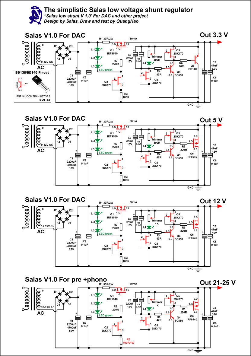

Oh nog iets. Heb jij de verschillende versies van de Salas shunt getest in je dac?
Re: AD1865 nos dac,met srpp buizentrap

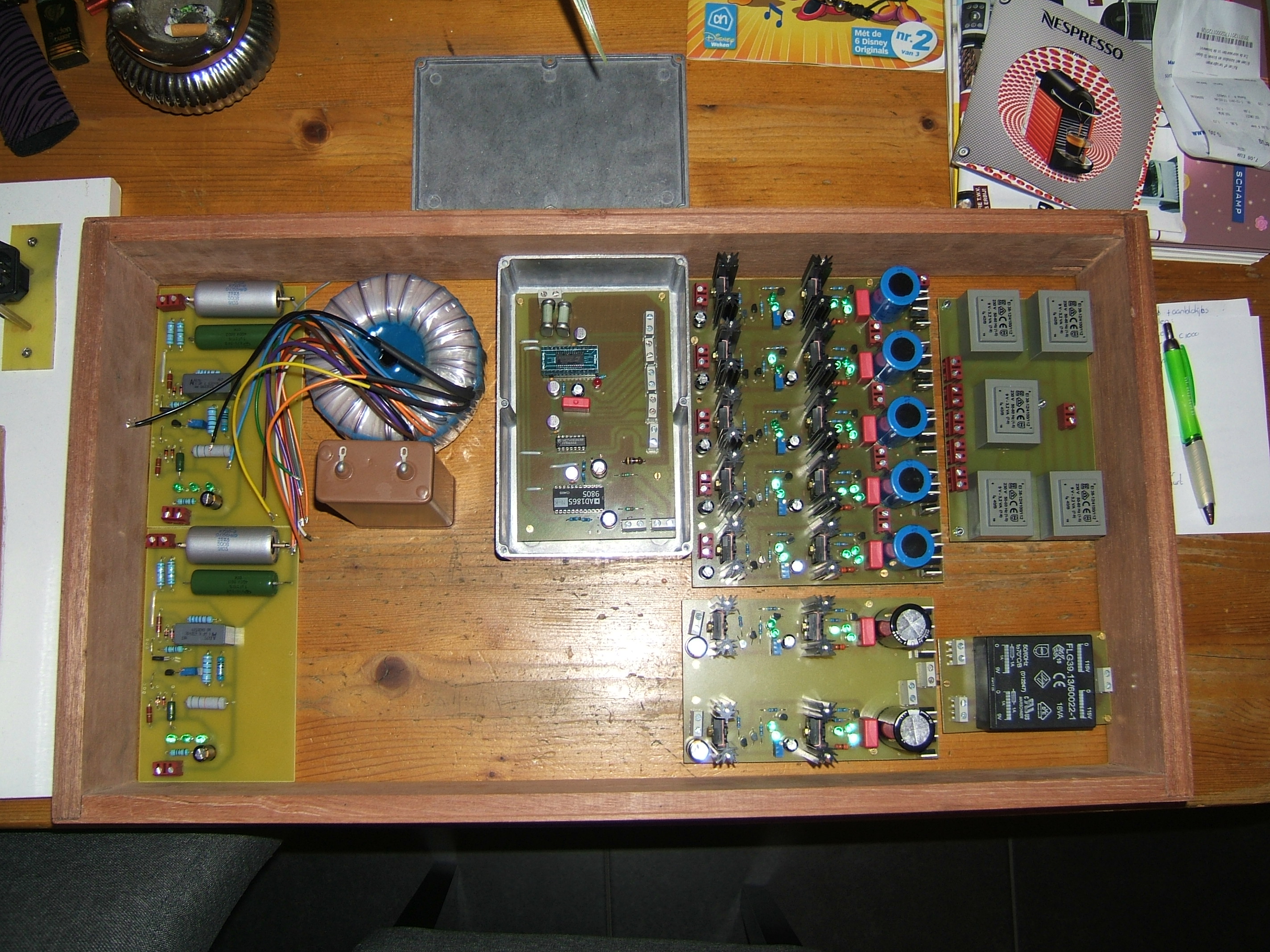

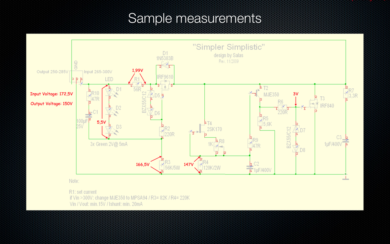

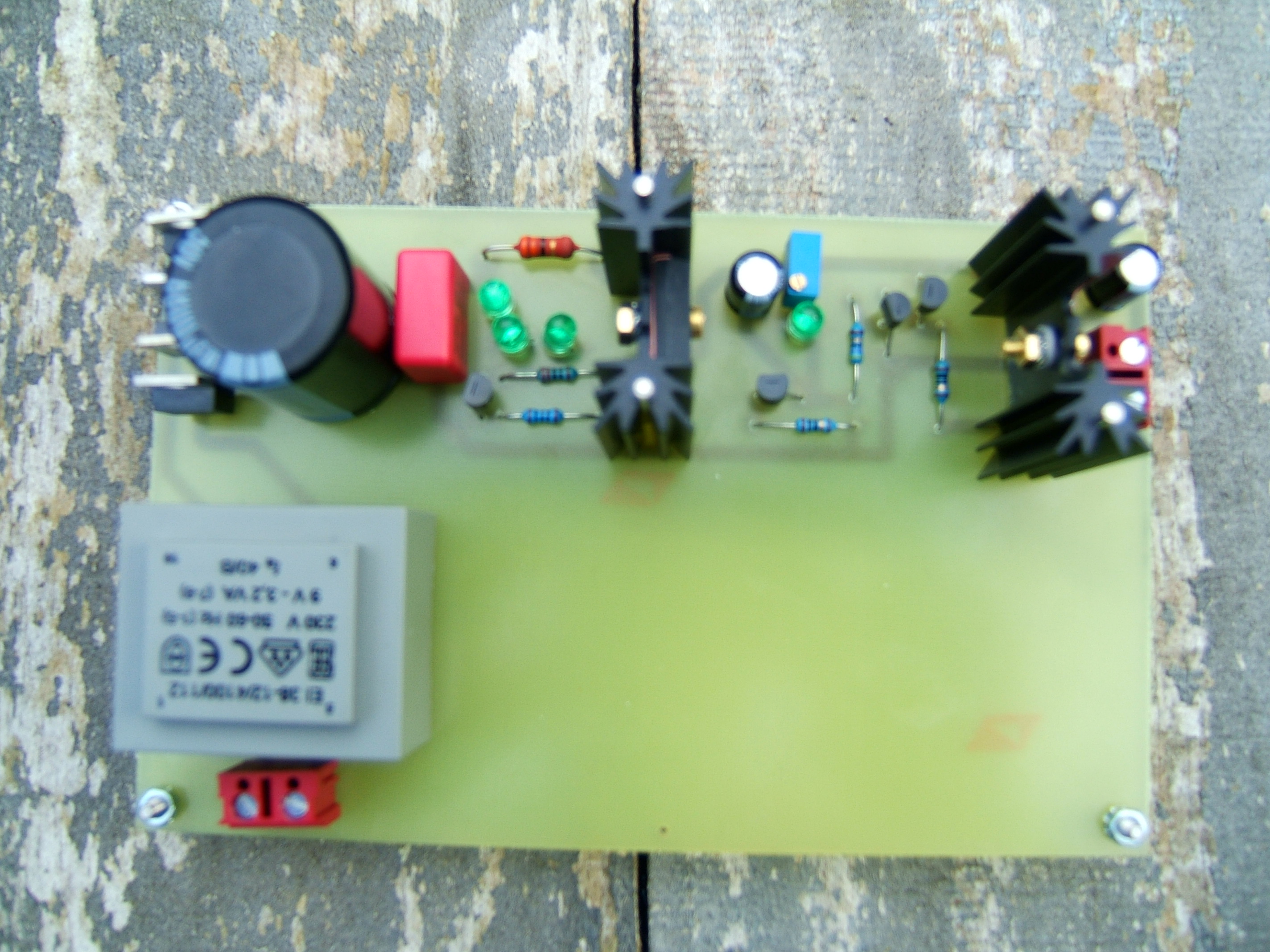

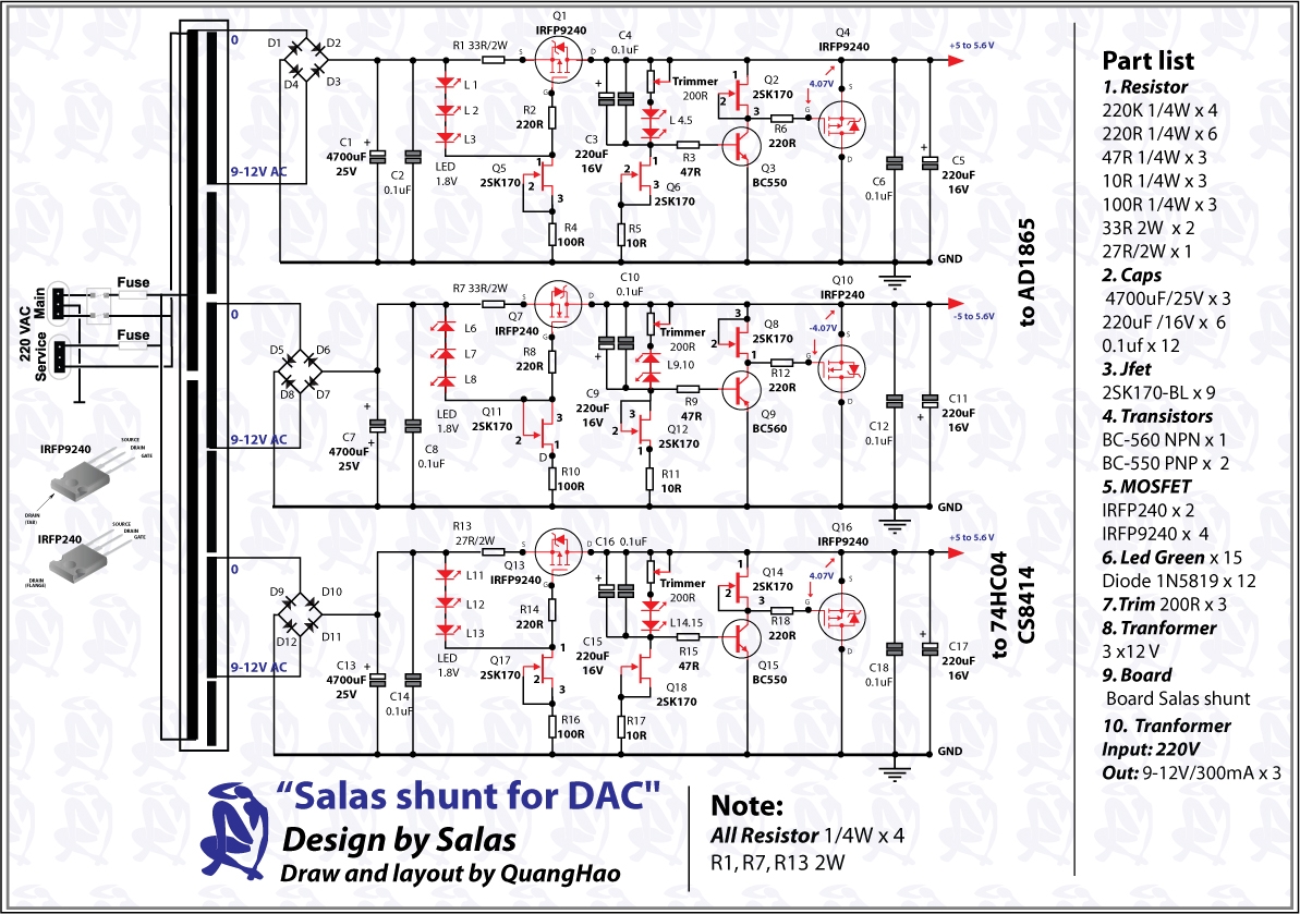

Ja,,
Dac 2/3/5 en 6 draaien op,,,, zie foto1
Het A4,tje draait op ,, zie foto 2 {met uitzondering van de negatieve spanning voor de dac chip hier gebruik ik een mengeling van 1 en 2....,,, FET,s van de eerste...........
.....schema van 2.....opstelling van 1.................componenten van 2}
Voor de toekomstige {I2S dac} DAC-7 gebruik ik hetzelfde als dac-6,met uitzondering van de 3,3v voor de Teralink.
De Fets van schema 2 zijn makkelijker verkrijgbaar [en goedkoper]en het schema bevat minder componenten.
Verschil in klank,,, voor nu ,zou ik er op moeten letten,,,maar veel verschil,ik denk het niet........................
Schema 2 wordt beduidend minder warm

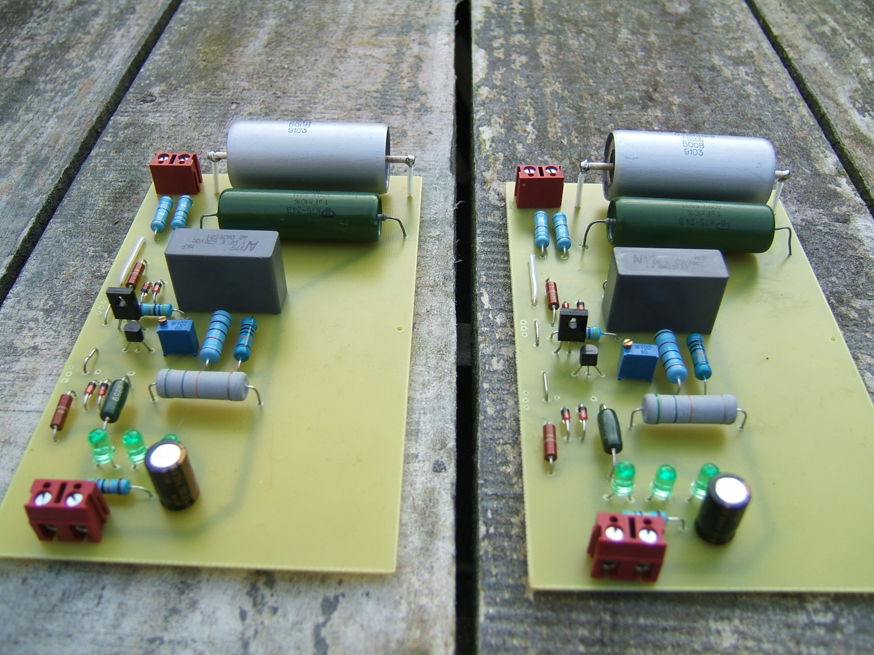

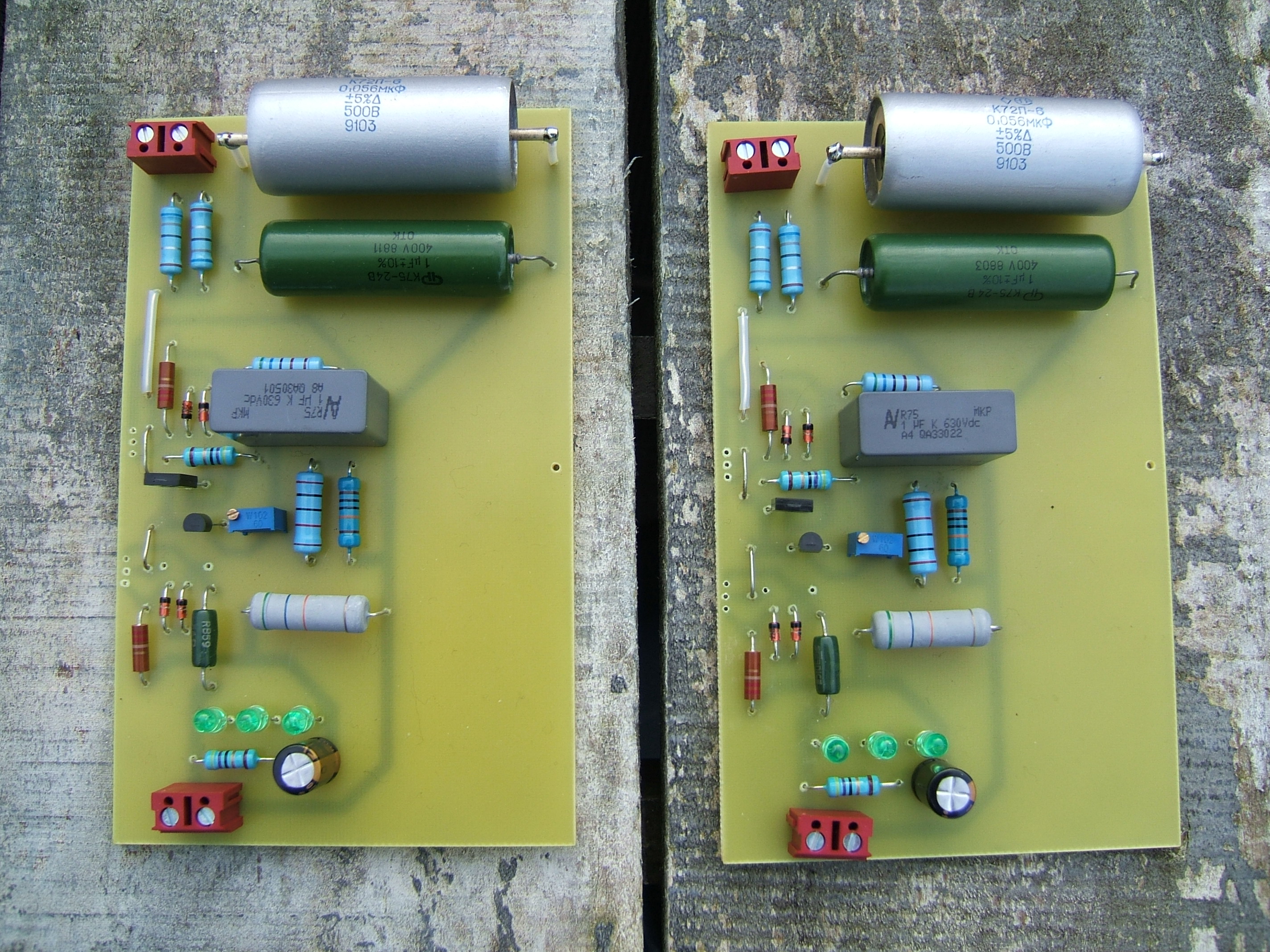

Eerst maar even twee shunt,s maken voor hogere voltages [HV]
dit is het schema......
- Bijlagen
- Cricuit 'Simpler Simplistic''.pdf
- (63.66 KiB) 748 keer gedownload

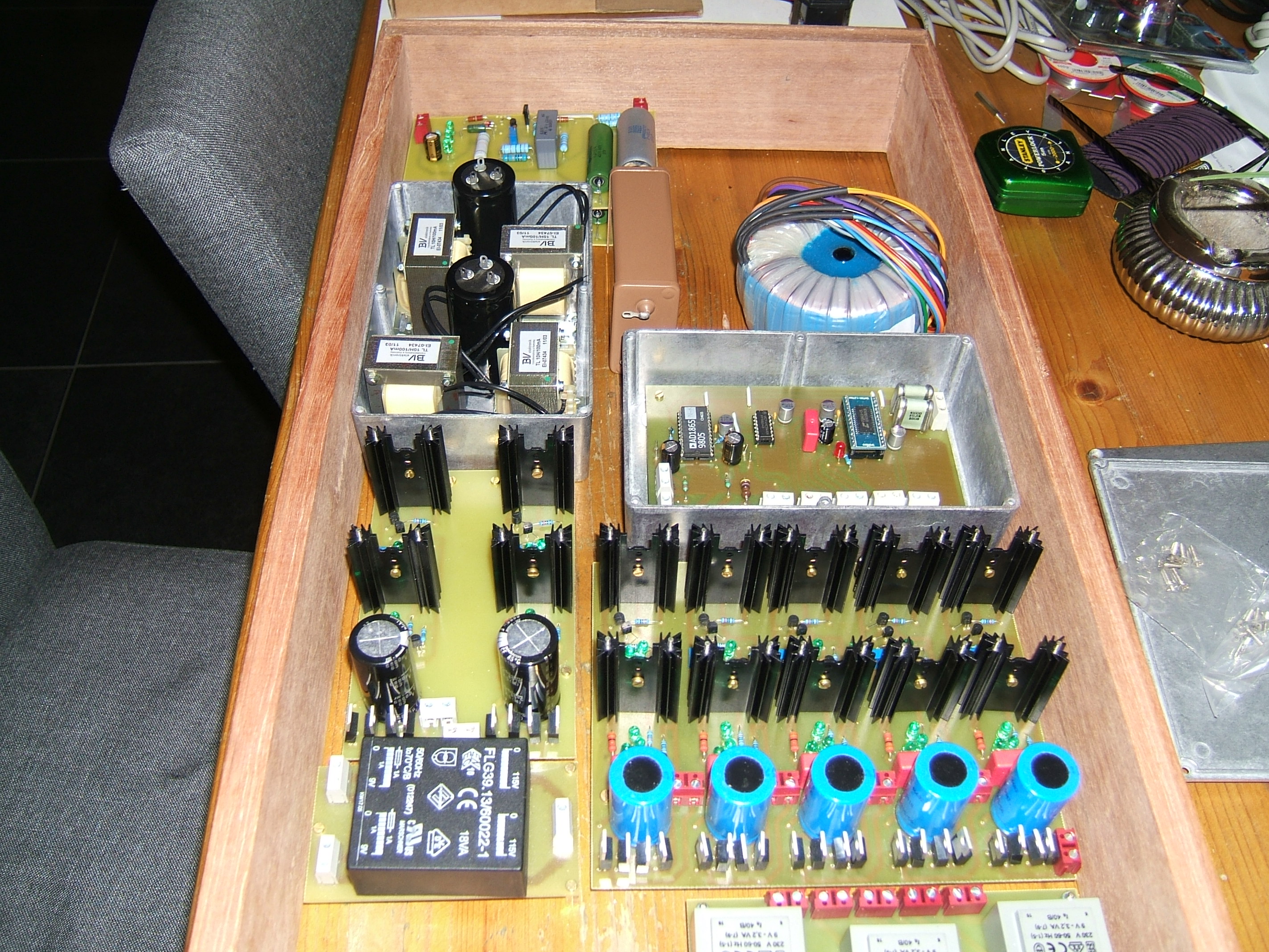

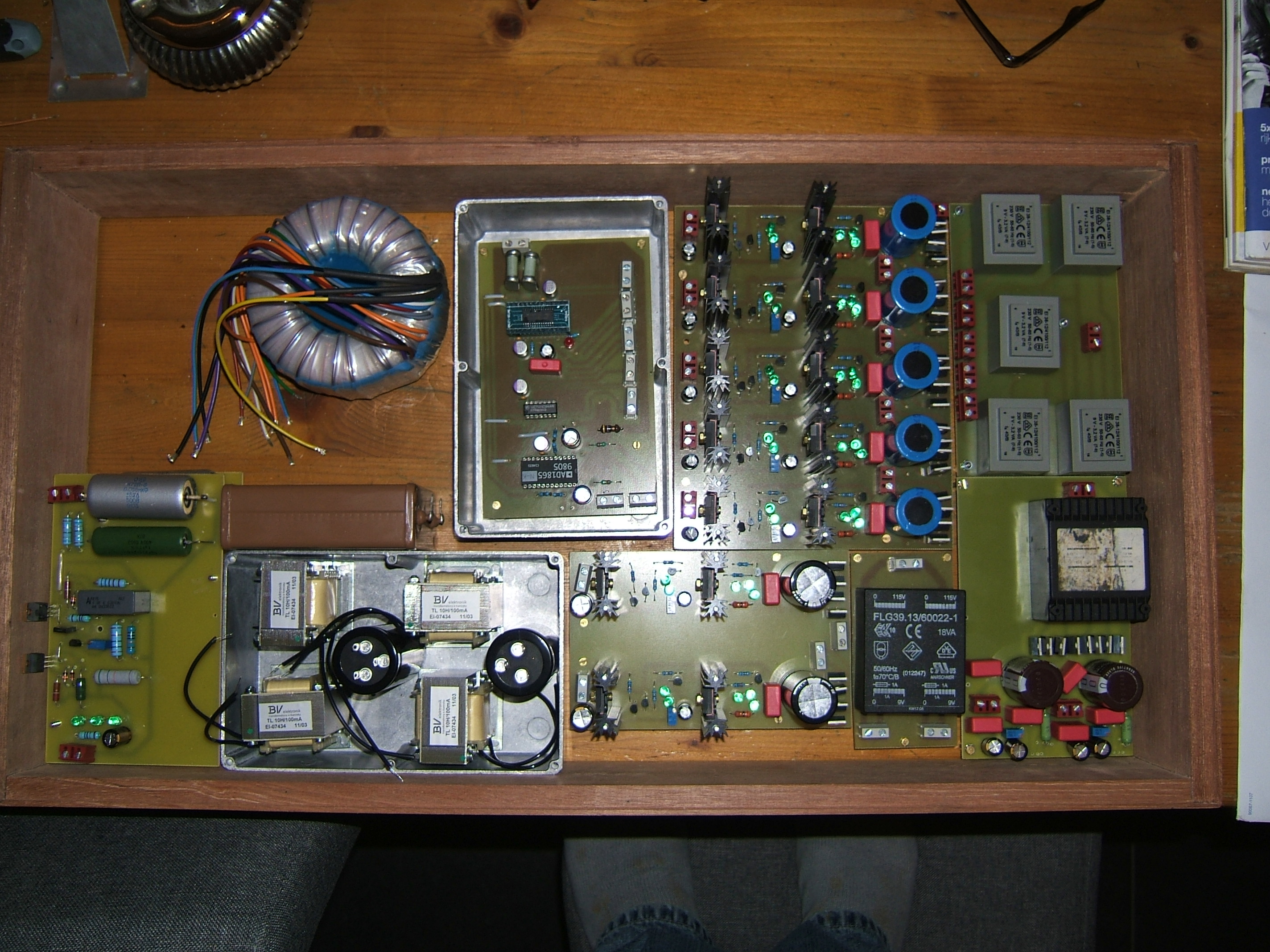

Even een paar uur passen en meten en Walla.....................................

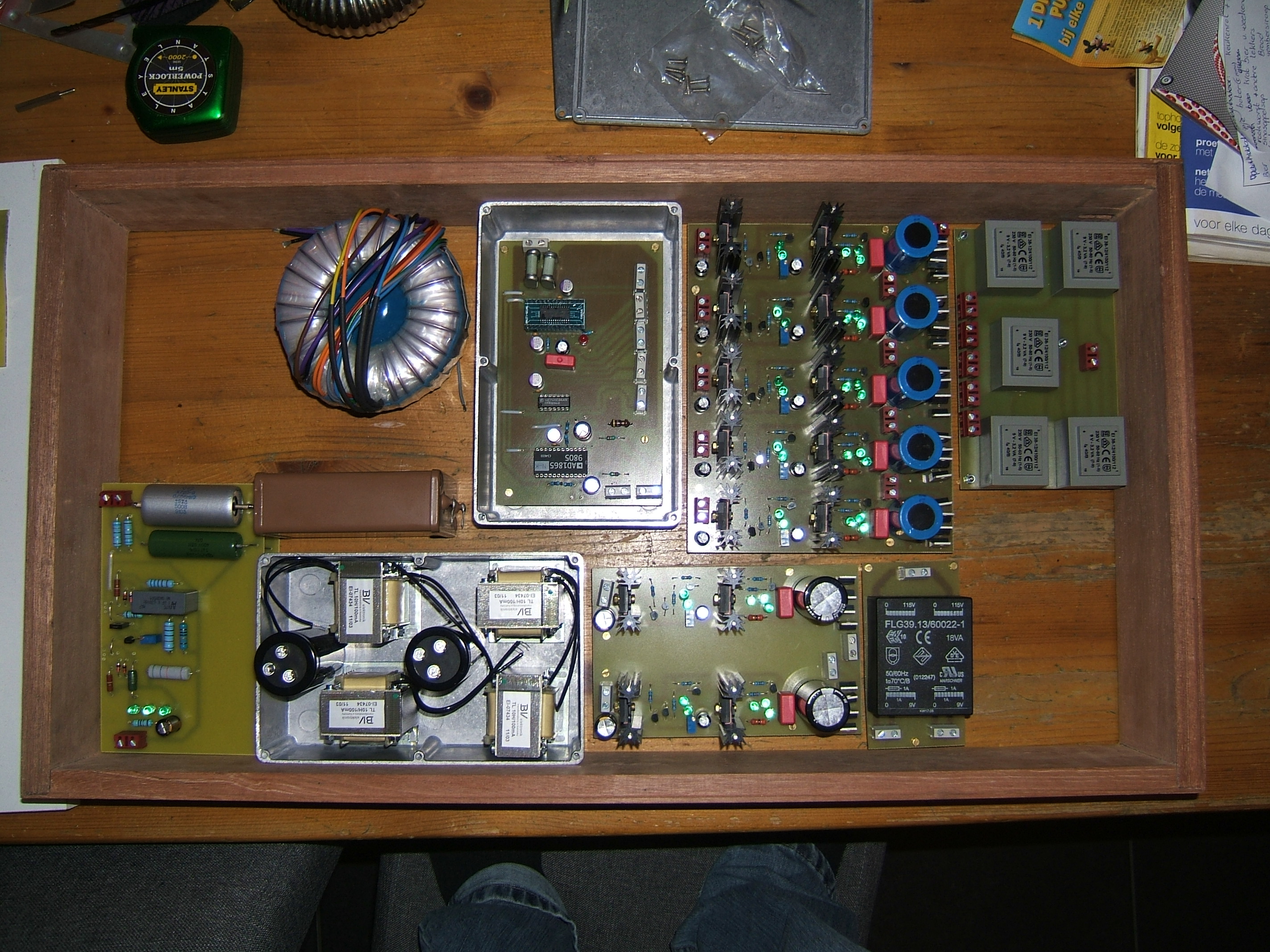

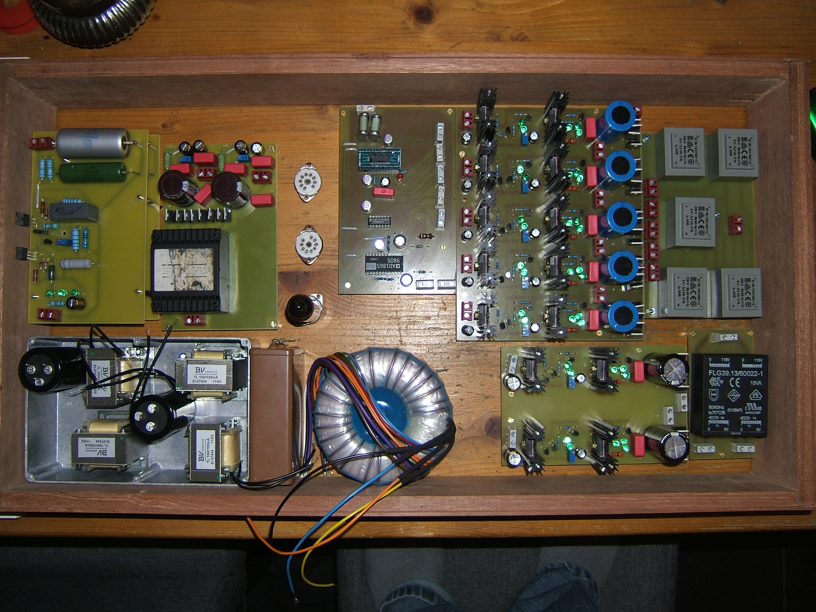

Ja en dan is het tijd voor passen en meten.................
[kast buitenmaten 65x35 cm]
De dac-6 staat in het midden en de rest is voeding

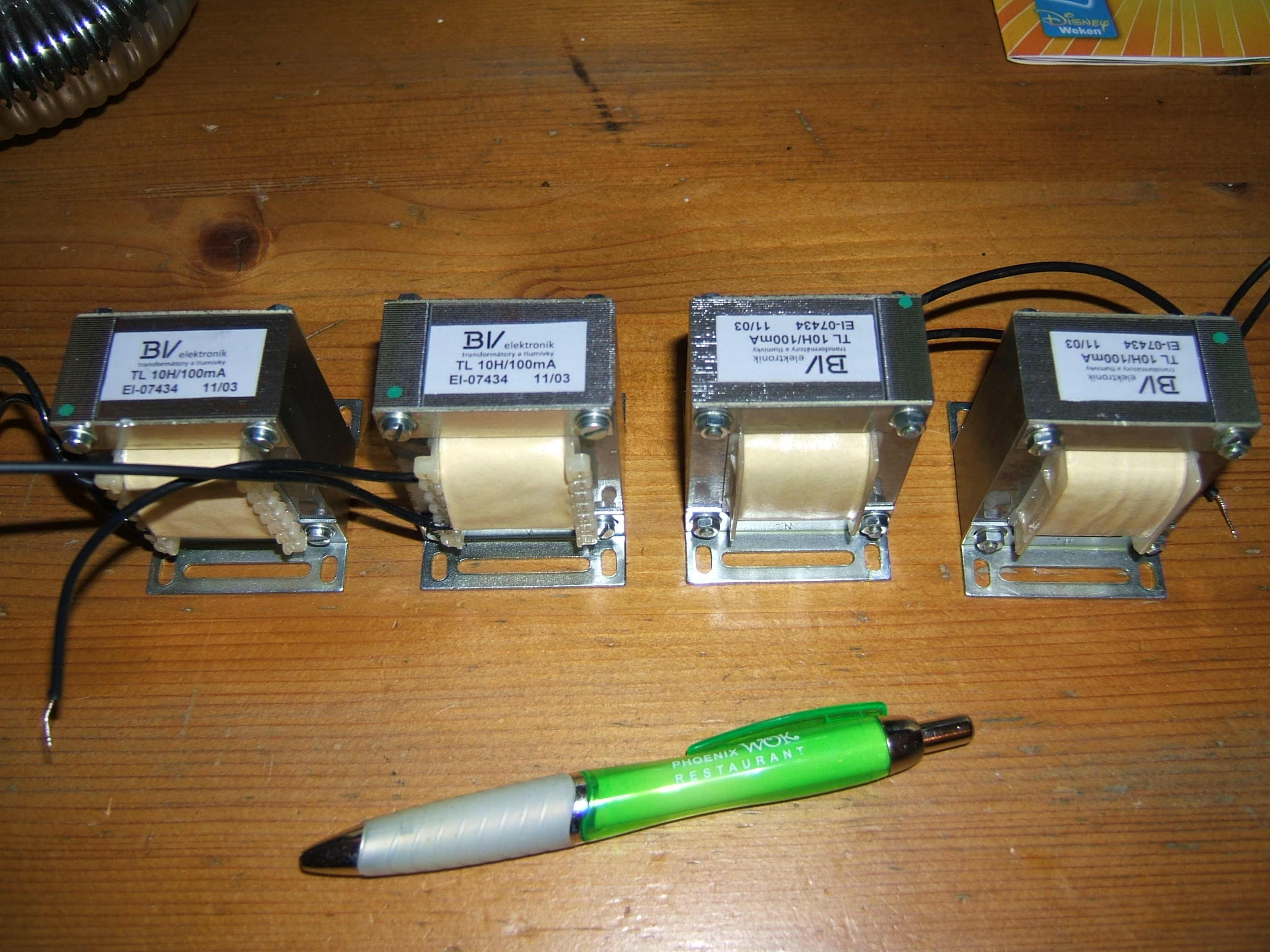

De smoorspoelen zijn binnen
4 x 10 H 100mA
Op 1 na [1 ohm meer] meten ze allemaal dezelfde weerstand,zien er strak uit en voelen goed
4 x 10 H 100mA
Ja en dan wordt het weer passen en meten.
[dac-6 staat in het midden de rest is voeding]

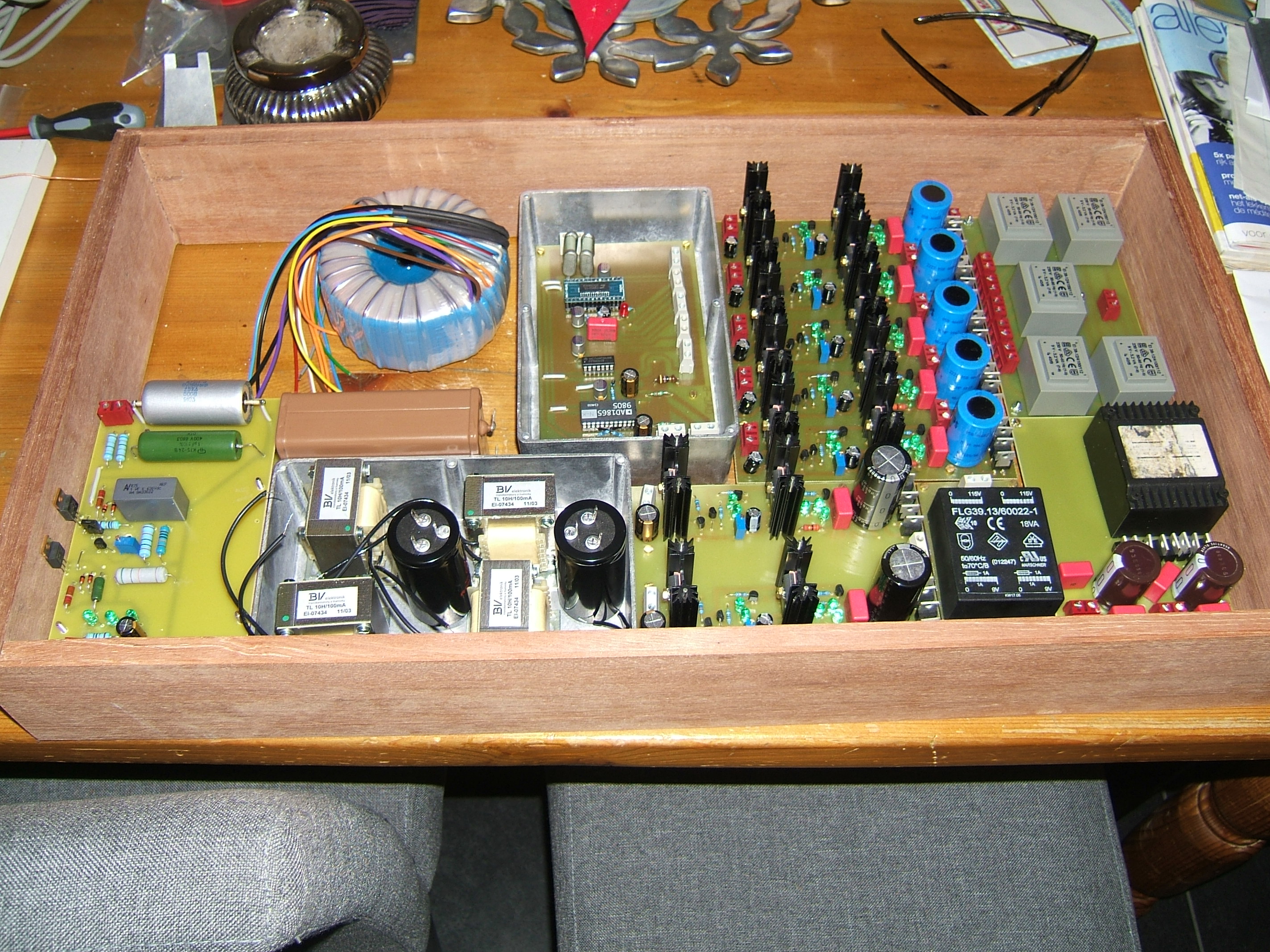

Het wordt al aardig vol.........
Wat moet er nog in :
- DC - voeding voor de gloeispanning
- buizentrap
- EZ-81 [buizengelijkrichter]
- eindcondensatoren [zijn ook vrij groot!!!]
Als ik de HV-shunts boven elkaar monteer heb ik weer ruimte
Ja het blijft passen en meten........................
De smoorspoelen staan te samen met twee JJ-elco,s in een spuitgiet behuizing,met als doel ten eerste afscherming,en ten tweede kan de boel nu vrij eenvoudig
op rubbers worden gemonteerd [tegen de trillingen]
- buizentrap

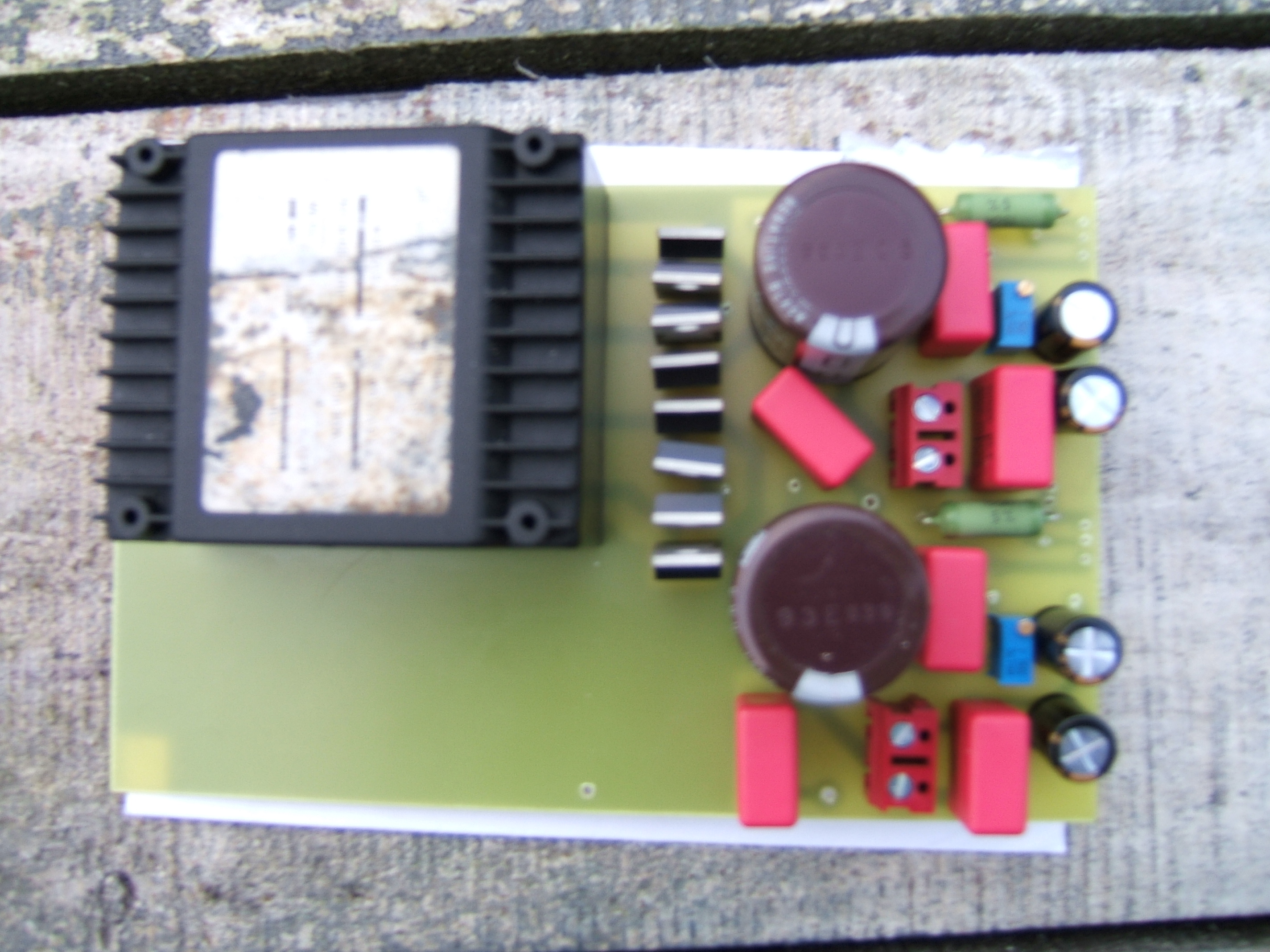

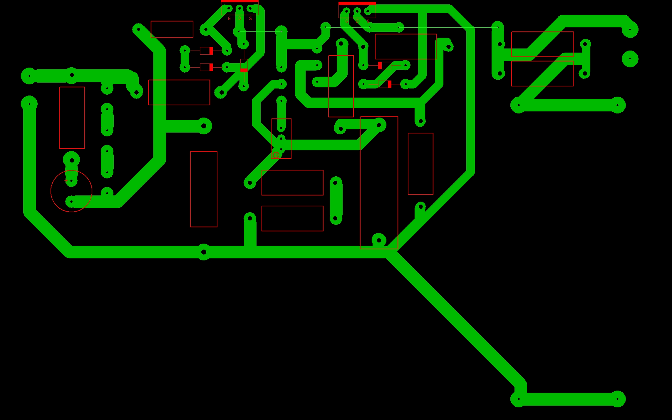

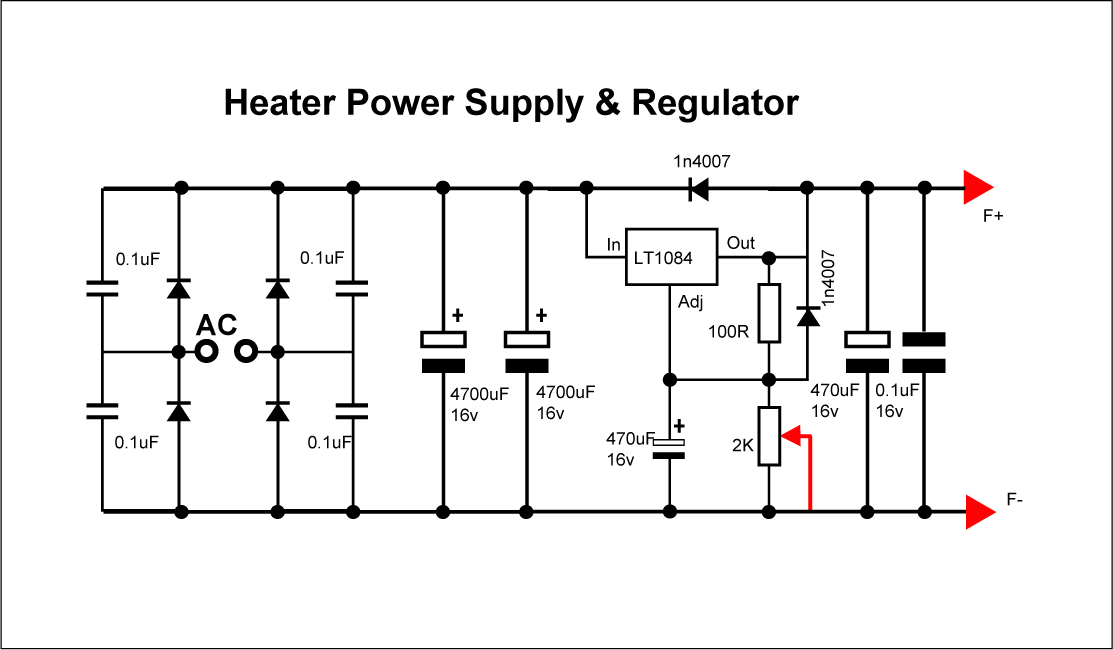

Zo weer een stapje verder,...
De DC gloei print ,voor de SRPP trap is klaar
2 X 6,3v, voor elke buis apart dus
De LT1084 is vervangen door een LM317 en de elco,s zijn 100uF i.p.v. 470 uF.
De twee eerste elco,s zijn vervangen door 1 van 10000uF,voor de rest geschakeld als het schema
Hallo...George
Tot nu toe past alles er in,of ik er blij mee ben,Tja....................
Die vette ringkern trafo,zit me een beetje dwars,maar ja het strooiveld schijnt mee te vallen,dus bouwen we verder
Verder heb ik totaal geen ervaring met die HV-Shunt,s,misschien klinkt het wel te ,,steriel,,
[of de boel fikt af
) ,kwestie van proberen
En de DC gloei voeding staat wel erg ver weg.........................
Maar onder het motto van,niet geprobeerd,niet geschoten,wordt er verder gebouwd...........
Altijd leuk om oplossingen te bedenken
Almelo,misschien........................

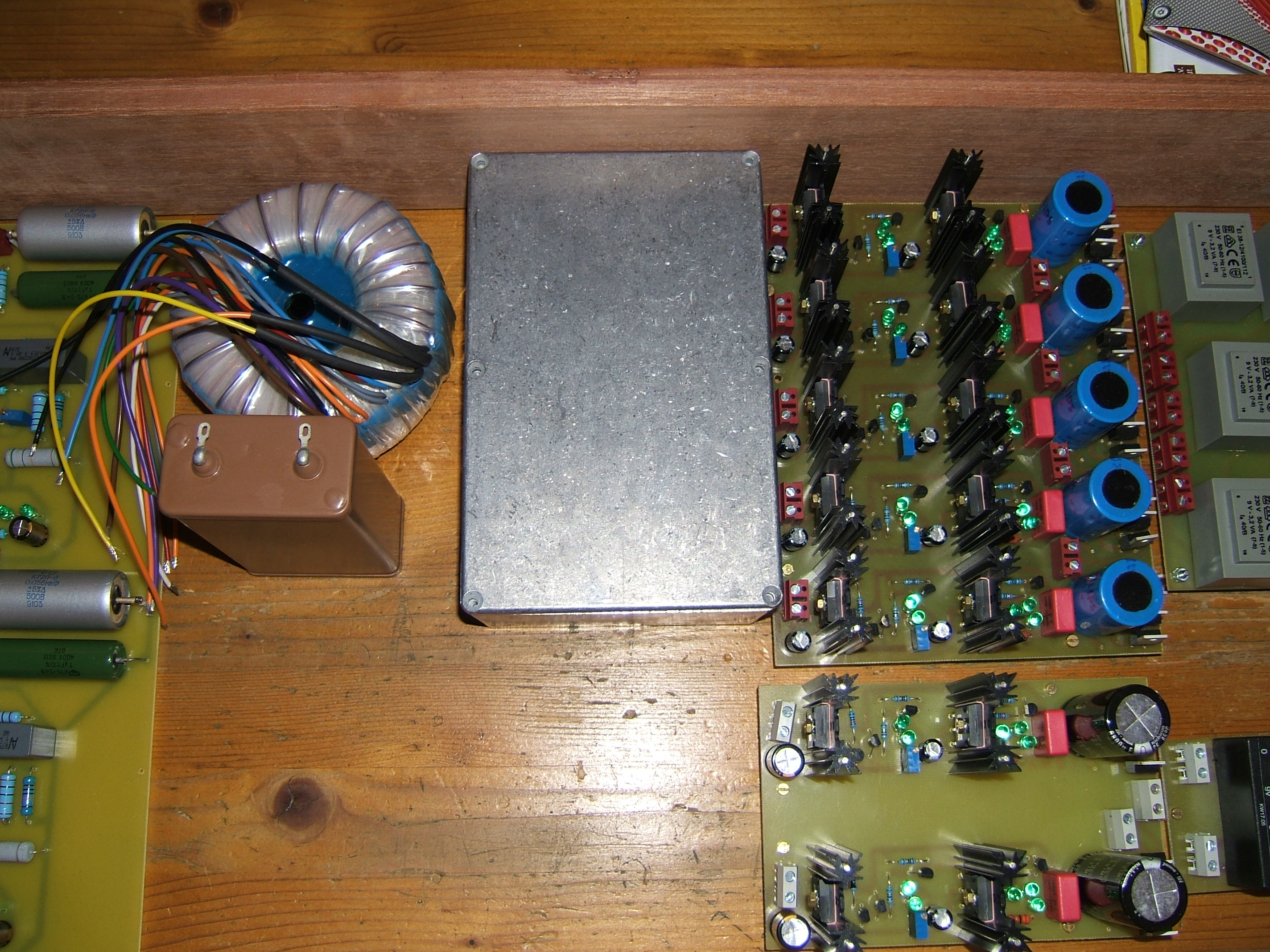

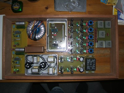

De opstelling wat aangepast..
Hoogspanning aan 1 kant en dac aan de andere kant,met de buizentrap er tussen
Gevolg,, kortere verbindingen, en niet ,,kriskras,, door de kast...............................

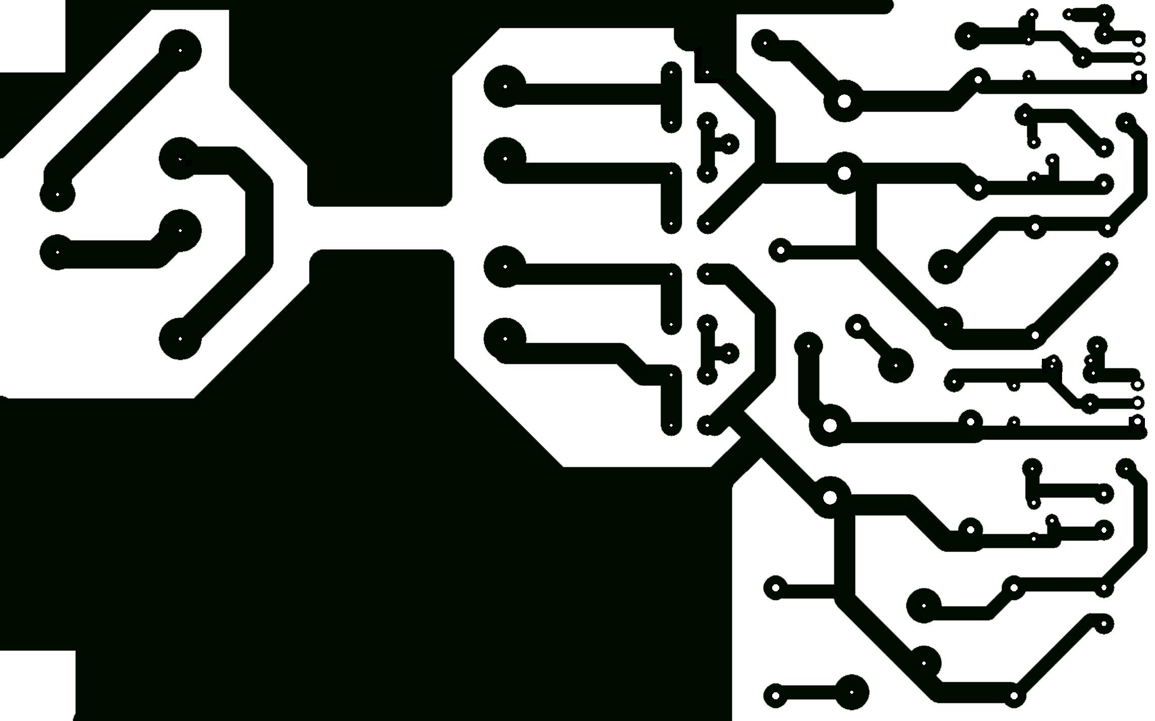

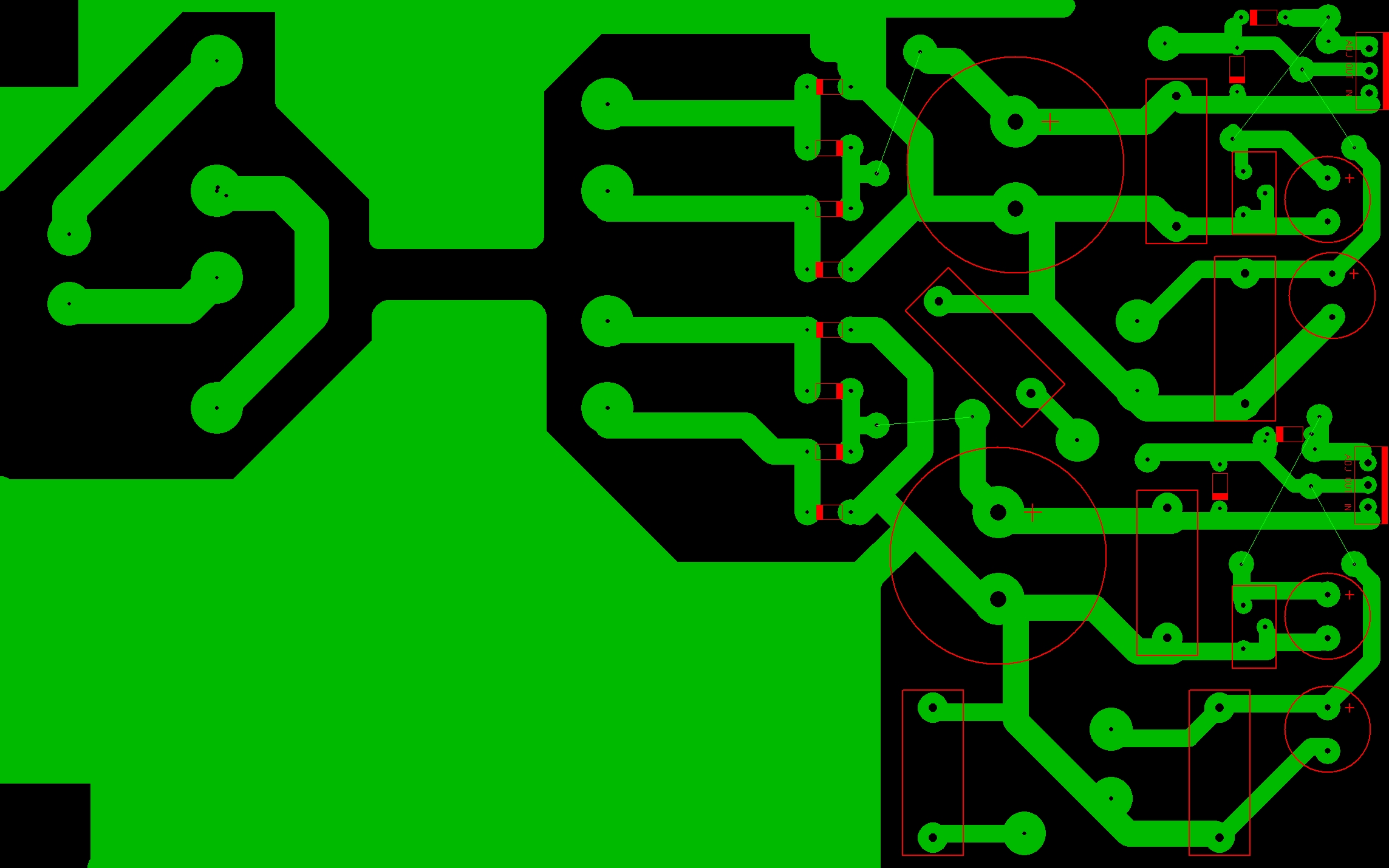

Vorige week de 2x6,3 gloeivoeding getest.
De boel aangesloten en meten maar ,,,dacht ik
Na een paar minuten werd de trafo loeier heet en begon zelfs bol te staan,totdat de zekering er uit vloog,,,,, PATSSSSSSSSSSSSSS
Na wat onderzoek,bleek de primaire kant verkeerd aangesloten te zijn
Had 2x115v in het midden doorverbonden,,2x115v in serie geeft 230v ,,,,,dat klopt,,,,,,maar niet als de wikkelingen ten opzichte van elkaar gedraaid zitten
Nieuwe trafo besteld,, 2x7,5V 2A [D.Best] ,, de print aangepast , nieuwe trafo gemonteerd, spanningen afgesteld,,,,,,zo die werkt
Soms zit het mee,en soms zit het tegen
[in vervolg de bril maar weer opzetten en het etiket beter lezen
Ontwerp bijgevoegd ,, printje 10x16cm,,[Word bestand]
Volgende stap,,,Plaatwerk,,,
Tot later..................................
