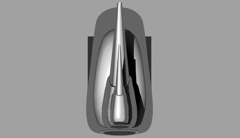

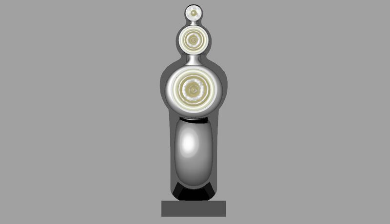

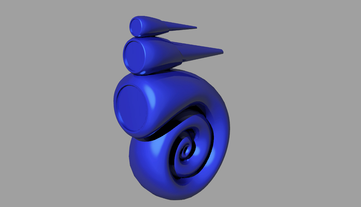

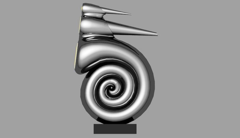

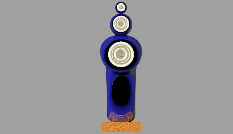

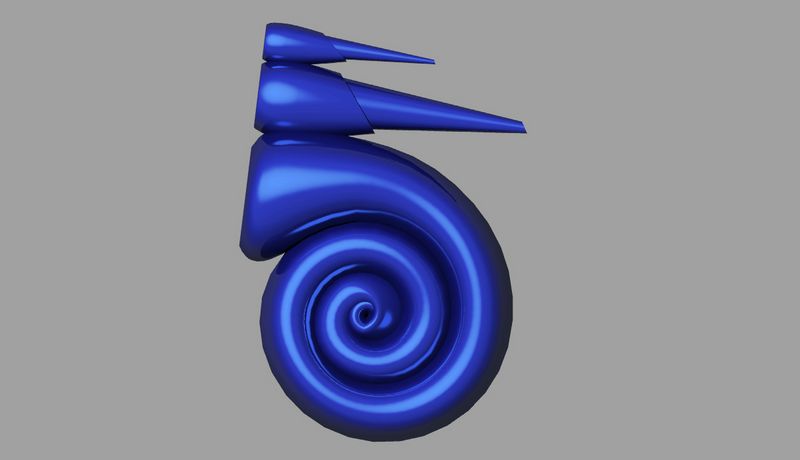

het ineen vloeien is mooi gelukt vind ik.
Mijn bemerkingen aan Frank zijn de volgende:
Ik zou hem niet hellend zetten maar recht. Ten bate van de time alignment zou ik dan de tweeter en mid unit achteruit laten springen
Persoonlijk vind ik het mooier om de mid en hoog hoorns als één vloeiende niet-lineaire lijn te laten lopen. Frank vond het strak-rechte dubbel hoorn, zoals het nu is, wel leuk. Temeer omdat dit moeilijker foutloos recht is te krijgen :?
De achterzijde van de slak zou voor mij iets slanker, minder plomp, mogen.
Al eerder genoemd, en ik ben het daar volledig mee eens, die kleur is NIET de juiste.
Ed.

Ik vind het slakkehuis wat "plat en los opgerold" als ik dat mag zeggen. Is zo net een plompe slak. Maar, wat ik hier zie kan ík niet, dus veel respect!!
jan

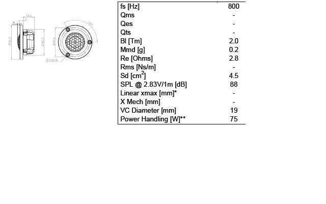

Speakers:
Voor de bas en mid dacht ik aan de 18W en de 12M, beide uit de revelator serie.
Voor de tweeter gaat mijn voorkeur naar de nieuwe Illuminator 3/4" dome die deze zomer beschikbaar wordt.
Mar of Frank daarop wil gaan wachten?

jaja Jan, maar dat maakt de schelpen wel veel sterker!
Berichten: 8788
Bericht door Wowly »
Maar als je de rollen wat meer op/in elkaar doet krijg je toch ook veel sterkte terug?
janAfbeelding

tja, als je ze zo naast elkaar zet zit daar wel wat van in ja.
Ik hou het wel bij me' Concaafjes :lol:
Berichten: 8788
Niet dat het niet mooi is, en eigenlijk hoef je de originele nautilus ook niet na te bouwen, ook al is die denk ik makkelijker in een interieur te plaatsen.
Ik heb de highres in de post erbij gezet, is wat makkelijker vergelijken :D

Seas heeft ook zo'n klein tweetertje, stond in de laatste hobby hifi... dus als je niet kunt wachten..
Mbt het ontwerp, de mid en tweet lijken er wat los op te staan, das bij het origineel mooier...
Uiteraard geldt ook hier opmerking van Wowly over dingen zelf niet kunnen enz :wink:
Edo
Mede-oprichter ZBA
Berichten: 4448
Locatie: Alphen aan den Rijn
Bericht door Edo »
...dan heb je ook altijd nog de D2904/60000 van ScanSpeak.... :)

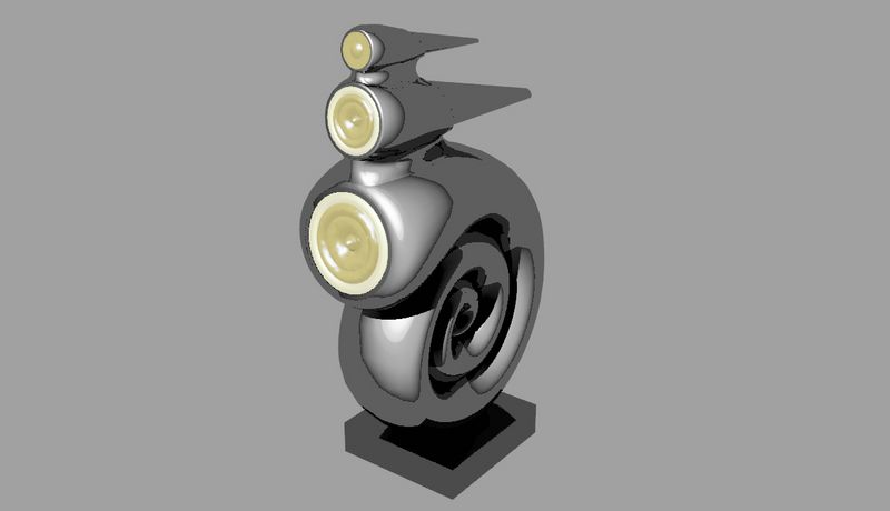

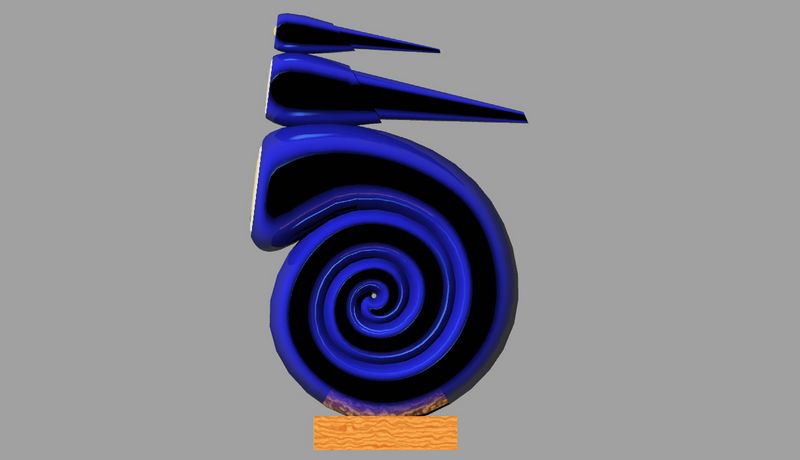

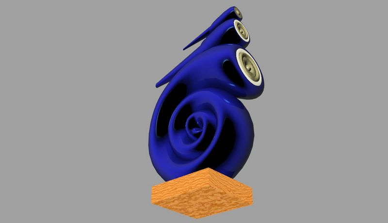

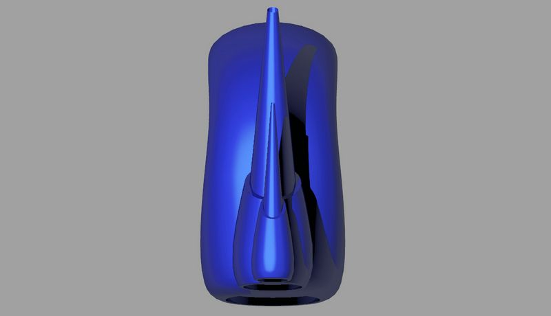

we gaan voorlopig voor de 1" tweeter, op de Illuminator kan Frank niet wachten.
Hierbij de laatste tekening.
Zonder noemenswaardige opmerking zal dit het model worden en gaat Frank volgende week beginnen aan de kern.
Die zal waarschijnlijk op een grote CNC frees worden uitgefreesd.
De reden dat we niet op mijn frees gaan werken is:
- de maximale hoogte. Wzouden dan in verschillende lagen moeten werken, wat op zich wel mogelijk is.
- de net iets te smalle breedte van mijn freestafel. Scheelt 2 cm en Frank wil zijn tekening in die dimensie liever niet meer aanpassen omdat dit nogal wat tijd vraagt.
- De frezing zou op mijn machine in verschillende stappen moeten gebeuren met tevens verschillende frezen. Als er iets fout gaat in het wisselen van de frees moet het hele process opnieuw worden gedaan.
- hij wil niet te lang wachten en ik kan niet garanderen dat we dat vlug onder de knie gaan krijgen
Ed.

Berichten: 33825
\:D/
ben je er al uit of je de woof als TL of als gesloten gaat uitvoeren? of heb ik daar overheen gelezen?

asterduc
Berichten: 4165
Bericht door asterduc »
\:D/
Ik had Frank de optie gegeven, Reflex of TL.
Als hij Reflex gaat is het resultaat perfect simuleerbaar voorspelbaar en en gegarandeerd.
Met TL heb je een ander klankkarakter, maar alhoewel simuleerbaar in AJhorn, moet je toch het uiteindelijke resultaat afwachten.
Aangezien het een ontwerp is waar aardig wat geld, tijd en energie in kruipt heb ik hem de reflex uitvoering geadviseerd.
Daar heeft hij deze week dan ook voor gekozen.
Het reflex gat gaan we onderaan an de achterzijde maken zodat het niet de esthetiek kan verstoren.
Dat wordt dan een 75mm buis die op ongeveer een 20cm van de grond uit de schelp komt.
In de sokkel komt het filter te zitten.
Ed.

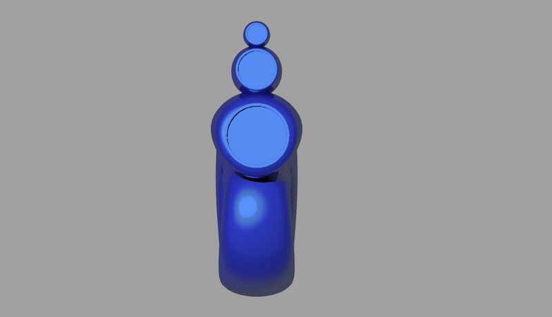

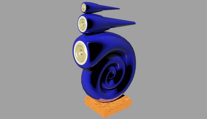

de overgangen zijn nu wat versmolten, en op algemene aanvraag, is hij nu ook in een meer populaire kleur!
Ik denk dat dit'em gaat worden.
Ed.
