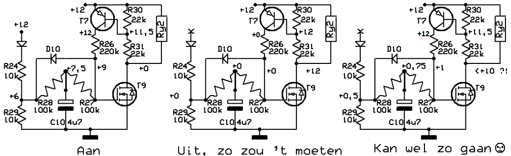

Heb 't schema, even terug, vervangen.Hoeft hier niet vol met Xx bijna hetzelfde :sure:
De benamingen van de onderdelen erbij gezet en twee foutjes eruit.Er was een C teveel en D7 zat omgekeerd :oops:
Als het zo in elkaar zit krijg je de versterker enkel nog uit via de alarm.En benieuwd hoelang de R3 het uithoudt [-o<

Zo, dat schema ziet er wel wat strakker uit dan mijn brouwsel =D> .Klopt wel ongeveer met wat ik vond, blijft dus enigzins bedenkelijk.Tekeningetje gemaakt,
Doordat T7 zwaar overstuurd is komt er van de rondgaande versterking niks terecht, blijft tot 't laatst in geleiding.En met ong.1V op de poort is het ook niet zeker dat de fet goed wordt afgeknepen, blijft 't relais misschien plakken.Met een schottky voor D10 zou het er iets hoopvoller uitzien :sure:

Toch werkt het prima Anne. De Schmitt trigger schakelt door bij ongeveer 1,2V over het relais. Dit soort relais houdt er niet van om langzaam aangestuurd te worden. Van de 2N7002 (2N7000 in een SOT23 jasje) zijn vele varianten. Deze schakelt bij ongeveer 2V. Delay is ca. 0,25sec.

Des te beter, maar zou er niet op rekenen dat alle fet's zo vriedelijk zijn O:) .
Inschakelen gaat dan wel snel,bij uitschakelen moet je dan ook wachten tot de spanning onder de 1,2V is gezakt voordat T7 meehelpt.Loslaten gaat dan niet zo snel.
Ik zou 't toch anders gedaan hebben :sure:
De vertraagde met een P-fet gestuurd uit de spanning van de snelle.Of de twee boven elkaar, kan de vertraagde maar werken als de snelle al in is.

Tuurlijk doe jij alles anders :lol: Denk er nog maar eens goed over na voor je conclusies trekt :mrgreen:

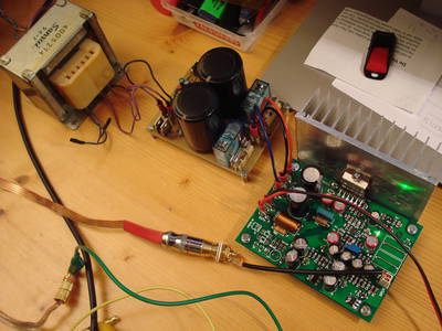

Met een testvoeding werkt de versterker uitstekend! :yeah:
Hij is doodstil en dc op de uitgang blijft na eenmalig afregelen afwezig.

Zow, een second opinion :mrgreen: :proost:

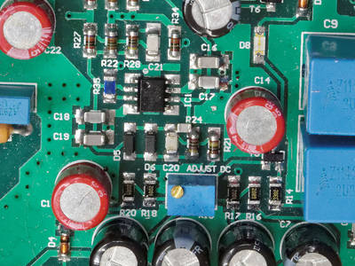

Ja, hij is muisstil. Mijn speakers zijn 91dB en met je oor tegen de speakers geen spatje ruis/brom te bekennen. Zelf wil ik nog proberen of de 330pF compensatie-C en de 1nF C aan de ingang vervangen door een PP, nog iets uit maakt klankmatig.
Zie ik het nu goed Peter, heb je voor de 100nF ontkoppel C's van de LM3886 X7R gebruikt? Daar kun je toch het beste 50V C0G/N0P voor gebruiken. X7R is veel te spanningsafhankelijk. Maar goed, ik denk dat de polymeer elco's hun werk w.d.b. ook wel voldoende goed doen.
Zie dat je C31 hebt weggelaten. Kan ook prima, die helpt alleen de kleine oscillatie bij het clippen iets beter te onderdrukken.

Ha Peter,
De 100nF c-tjes zijn deze: klik.
Ik kan niet goed bepalen waar C31 moet komen. De lokatie tussen de weerstanden die je aangaf ligt ver uit elkaar. :think:

Berichten: 36749
Re: Composite versterker "De brainstorm"
knuisje schreef:
Ha Peter,
Ja, dat zijn wel de goede. Normaliter is C0G wit (X7R is bruin) maar het kan ook aan de belichting van de foto liggen. C31 zit tussen C20 en R24 in, direct over de op-amp. Maar zo als gezegd, die is niet essentieel en kun je hem ook gewoon weg laten.
