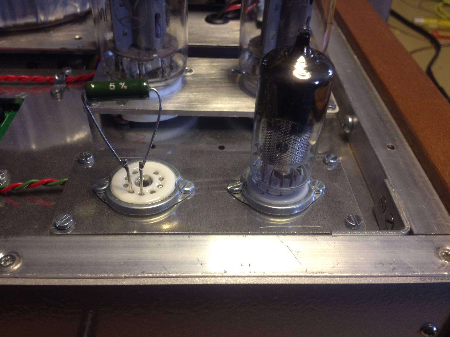

Heb eerst die 4m7 elco van de gloeivoeding nog wat groter gemaakt, geen effect.
Versterkende buis eruit en de gloei op de de dummy weerstand, geen effect, blijf zo'n 20mV brom zien. Versterkende buis er weer in en de fasedraaier uit, brom verdwijnt. Het zit 'm dus in de fasedraaier. Freq vd het brommetje is 100Hz overigens.

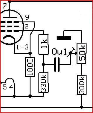

Zou misschien kunnen dat de fasedraaier de brom die via de tegenkoppeling uit de eindtrap komt omgekeerd aan een kant toevoegd.Is idd nogal vergezocht, maar kun je proberen door de fasedraaier anders te doen.
Moet dan wel afgeregeld
.Regelpot op nul geeft een uitgang zonder fasedraaier en dan opdraaien tot dubbel uit.

Geprobeerd: 1 kanaal heb ik gelaten zoals het was, als 'referentie', en het andere kanaal de potmeter constructie ingebouwd. 1V op de ingang, exact het uitgangsvermogen gemeten (in spanning) op het referentie kanaal. Daarna dezelfde 1V in op de ingang van het potmeterkanaal, en afgeregeld op hetzelfde uitgangsvermogen als het referentie kanaal. Hierna de 1V weer van de ingang af en gemeten, brom halveert naar 10mV. Ben er nog niet, maar dit heeft zeker een positieve invloed.

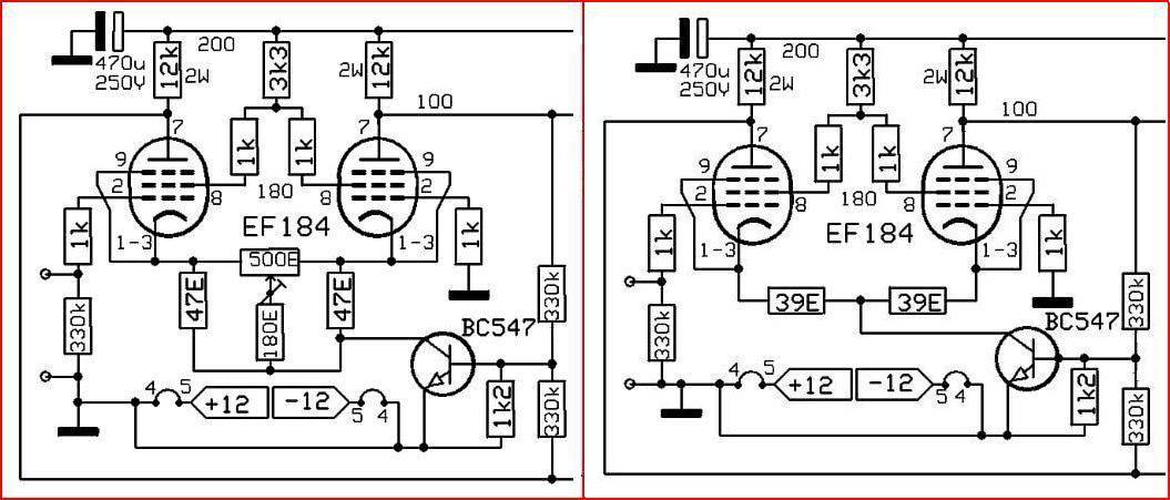

Die tegenkoppeling vanuit de anode heb ik nooit zelf gedaan.Oorspronkelijk zou 't met kathode tegenkoppeling zijn en toen gewoon aangepast aan het geval dat de UGT er niet geschikt voor was, blijkt meer problemen te geven dan verwacht.
Een PP versterker kan wel wat brom op de voeding hebben, komt niet op de uitgang.Maar met deze tegenkoppeling wel op de ingang.
Als dan de fasedraaier die ingang (van de eindversterker) gebruikt om de andere fase te maken gaat de brom mee en wordt verschillend op de twee balans helften en dan ook wel op de uitgang.
Een goed afgevlakte voeding zal vermoedelijk wel helpen maar nogal omslachtig en neemt wat veel plaats in.
Met een fasedraaier die de terugkomende brom niet gebruikt, blijft het evenwicht in orde, zou ook moeten kunnen.Een extra versterkertrap gaat dat dan wel maar da's nog erger dan de voeding uitbreiden.
Beetje vals spelen met een transistor zodat er een soort zelfinstellende stroombron ontstaat, wordt het een verschilversterker.Kan mogelijk met een vaste instelling, maar als de buisjes teveel verschillen moet 't weer instelbaar zijn.Hoewel met de EF184 viel dat wel mee.Zoiets dus, Anne

Re: GU50 PP versterker
Anne jongen, tamelijk briljante ingeving
Heb optie 2 geprobeerd, met de 39 Ohm kathode weerstanden. 0.1uF C eruit, en de 300k weer 330k gemaakt. Interessant zijn de anodespanningen natuurlijk, heb willekeurig 3 paartjes gemaakt:
1: 117 en 115V
2: 125 en 107V
3: 124 en 110V
Niet helemaal gelijk maar ook niet onoverkomelijk.
Dan, de brom: met de ingang open (dwz niets op de 330k / 1k aangesloten) is het volledig stil. Dwz tot waar ik kan meten, tot 1mV, het zit daar dus in elk geval onder
Kwam dus toch via de tegenkoppeling binnen.
Als ik de afgeschermde kabel op de ingang aansluit vanuit het ingangsselectie / volume bordje zie ik weer iets brom, zo'n 6mV. Niet veel, maar toch.
Uitgang van de ingangsselectie / volume bordje zelf aan de scoop gehangen, niks te zien. Ingangen zitten netjes geisoleerd in de kast, massa's van de ingangsconnectoren komen samen op de print. Op de uitgang ook zowel signaal als gnd naar de versterker toe aangesloten. Als ik gnd loskoppel bij de versterker neemt de brom toe. Gnd bij de print losmaken lukt ff niet, zou ik het bordje moeten uitbouwen, maar ik verwacht niet dat dat wat oplevert. Gnd van de kabel nog even rechtstreeks aan het centrale massapunt gelegd, geen verschil.
Signaal generator rechtstreeks op de versterker ingang aangesloten, ook weer een paar mV brom op de uitgang. Nu geloof ik ook wel dat dit apparaat niet volledig bromvrij is, dus veel waarde moet ik hier ook niet aan hechten.
Ik ga nog even verder koekeloeren of ik niet ergens een aardlus oid heb gemaakt..
Is wel de bedoeling twee dezelfde weerstanden, 2x 330k niet 300 en 330.Barry2001 schreef:Heb optie 2 geprobeerd, met de 39 Ohm kathode weerstanden. 0.1uF C eruit, en de 300k weer 330k gemaakt.
Lijkt mij mooi zatInteressant zijn de anodespanningen natuurlijk, heb willekeurig 3 paartjes gemaakt:
1: 117 en 115V
2: 125 en 107V
3: 124 en 110V
Wat vind je van de anodespanningen, zo laten, of toch afregelen?
Brom, zodra je er iets op aansluit, is bijna altijd een massa-probleem.Binnen de versterker ook.De 1k+330k van 't begin aan dezelfde massa als de ingang waar de sel.eenheid aankomt en de 1k van de stuurrooster andere EF184 ook aan dezelfde.
