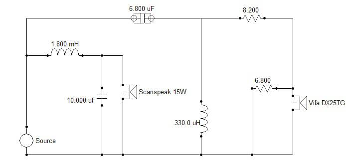

Walt schreef:
Ik ben nu aan het testen met een kleinere spoel van 1.8mH in plaats van 2.2mH. De 2.2mH waarde wordt aanbevolen door de 'Hobbyhifi' maar ik hou wel van een lekker helder mid en dan geeft de 1.8mH spoel wat meer output bij 1000-2000Hz.

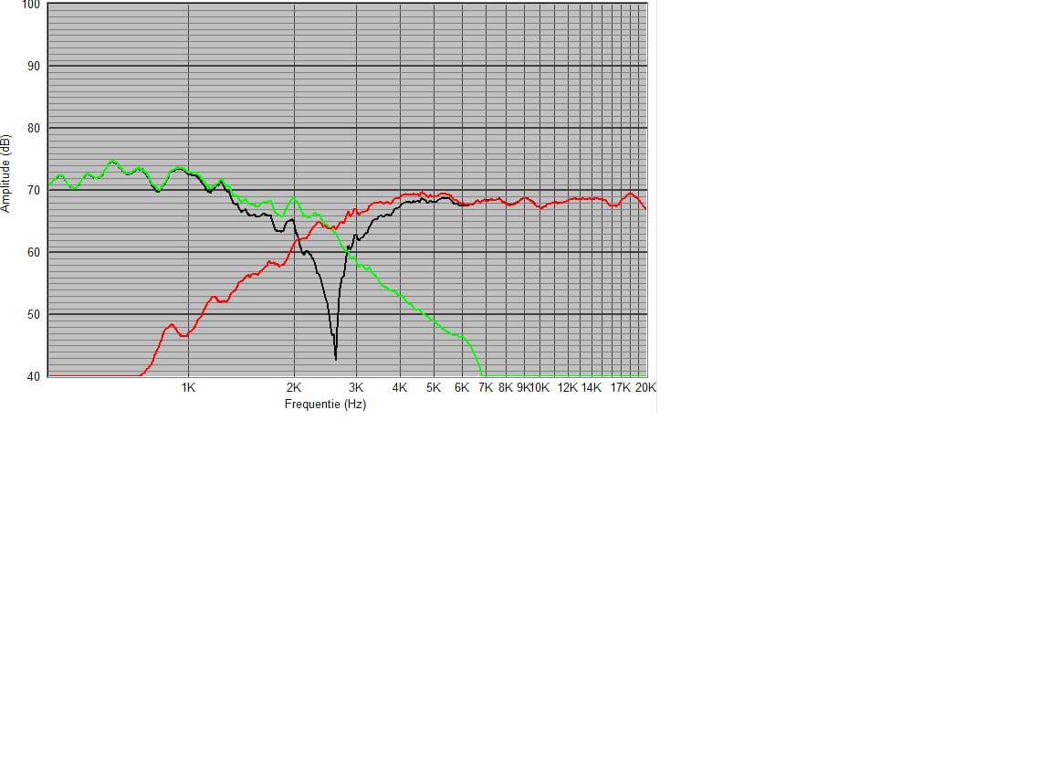

Misschien dat een klein spoeltje in de laagdoorlaat van ca. 0,1 - 0,4 mH wonderen kan doen voor het fasegedrag, dus als 3e orde opzet. In boxsim valt ook op dat het onder X-over mooier optelt dan daarboven.
Ander dingetje dat opvalt is dat de randen van de tweeter links, rechts en boven ongeveer dezelfde afstand hebben. Gezien het gebrek aan facetten zou dat toch flink zichtbaar moeten zijn in de ongefilterde tweetercurve... Maar ik zie daar niets van :think: :lol:

wouter schreef:
En hoe kijk je aan tegen het fasegedrag, de optelling en de ca 100 graden fase verschil boven X-over? Ik zie het in de meting en in je boxsim simulatie terug dus ben benieuwd hoe jij dat inschat.
Voor nu, succes met alles op je nieuwe werk!

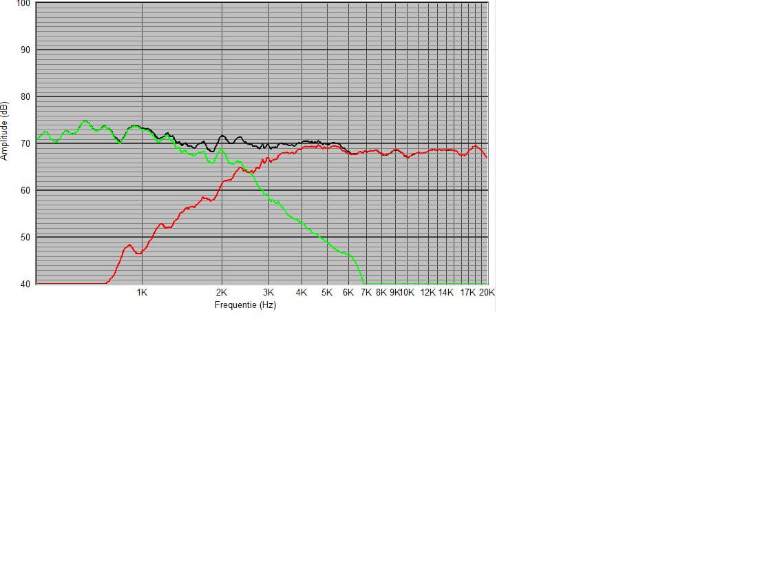

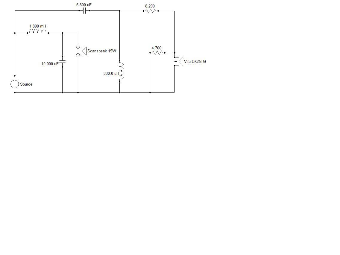

Re: Project 01: 2-weg Scanspeak/Vifa
Zojuist heb ik nog wat nieuwe metingen gemaakt en een controle meting van de filter werking. Simulatie en meting van de complete speaker kloppen precies met elkaar.
Verder is de parallel weerstand voor het hoog van 6.8 ohm naar 4.7 ohm gebracht, nu is de tweeter goed in verhouding aanwezig.
Huidige filter en responsie (onder 15 graden) zijn hieronder afgebeeld:
Berichten: 14139

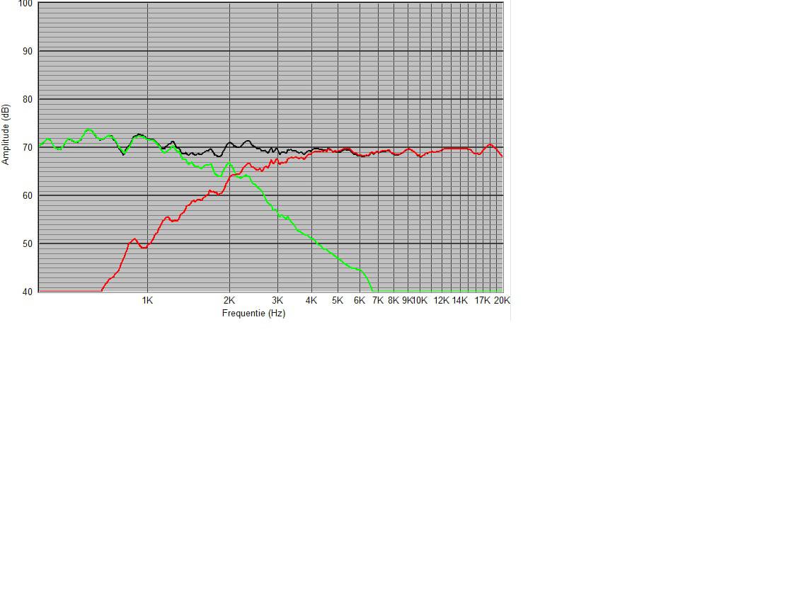

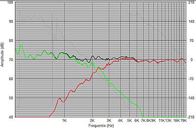

Inmiddels is het filter weer verder verbeterd, nu is de aansluiting tussen midlaag en hoog behoorlijk netjes qua fase, dit is goed zichtbaar in de simulatie met één unit uit fase. De dip is diep en behoorlijk symmetrisch.
Tevens heb ik het verschil beluisterd tussen een 6.8uF Audyn Cap Plus en een 6.8uF Jantzen standard Z-cap. Het verschil met de Audyn Plus is enorm, deze laatste klinkt echt een stuk fraaier.
Dit project gaat even niet zo snel, de enige filteraanpassing die nog is uitgevoerd is de 4.7 ohm parallel aan de tweeter aangepast naar 6.8 ohm. Dit resulteert in iets meer hoog. Mijn jongste broer kwam met deze suggestie, na deze aanpassing klonk het meer zoals zijn Sonus Fabers.
Berichten: 17579
Als je wat gaat stoeien met een weerstand in serie met de 10UF en de 0.33mH kun je vaak nog wat verfijning krijgen. :wink:
Berichten: 14139
Hallo Dre,
Welke grootte van de weerstand moet ik dan aan denken, iets van 1.5 ohm?
Berichten: 17579
Gewoon proberen,je kan het in de metingen ook prima terug zien.
