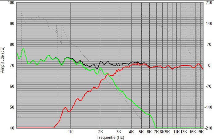

Zojuist heb ik nog wat nieuwe metingen gemaakt en een controle meting van de filter werking. Simulatie en meting van de complete speaker kloppen precies met elkaar.
Verder is de parallel weerstand voor het hoog van 6.8 ohm naar 4.7 ohm gebracht, nu is de tweeter goed in verhouding aanwezig.
Huidige filter en responsie (onder 15 graden) zijn hieronder afgebeeld:
Berichten: 14141
Re: Project 01: 2-weg Scanspeak/Vifa
Inmiddels is het filter weer verder verbeterd, nu is de aansluiting tussen midlaag en hoog behoorlijk netjes qua fase, dit is goed zichtbaar in de simulatie met één unit uit fase. De dip is diep en behoorlijk symmetrisch.
Tevens heb ik het verschil beluisterd tussen een 6.8uF Audyn Cap Plus en een 6.8uF Jantzen standard Z-cap. Het verschil met de Audyn Plus is enorm, deze laatste klinkt echt een stuk fraaier.
