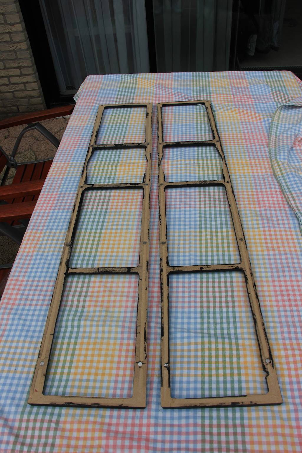

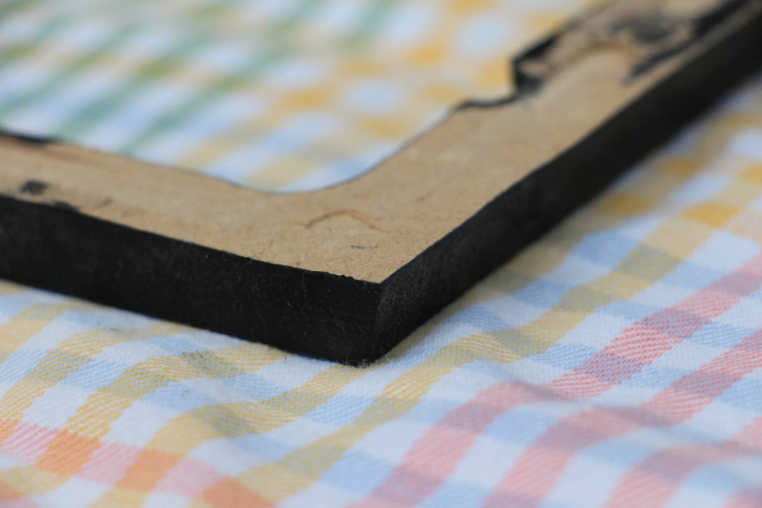

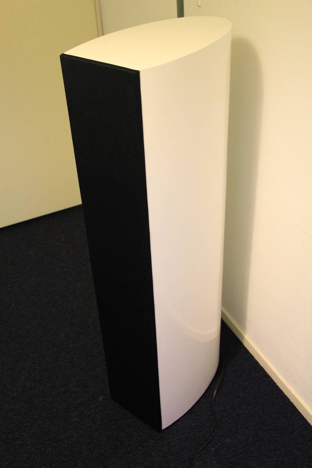

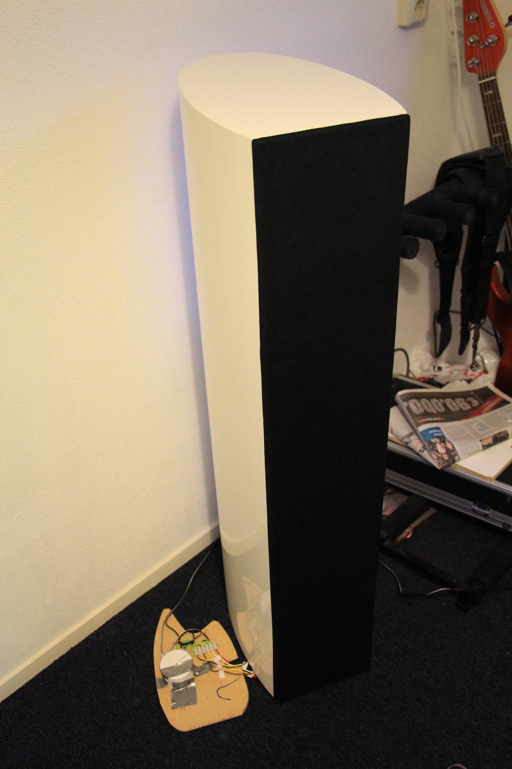

Ik heb een sleuf van ongeveer 1mm diep gefreesd rondom de hele frames en vervolgens met een beitel bij de hoeken 2-3cm volledig 1mm weggehaald. Doordat ik een sleuf had, hoeft ik geen eens te lijmen, maar kon aan het werk d.m.v. de tacker.
Plaatjes van de voortgang én het eindresultaat.

=D>
Re: Mijn eerste bouwproject: Evora (3-weg in ellipsvorm)
=D>
Inderdaad een applaus waard, ik zit dan nog met de voet, maar dat word nog verder afgewerkt met het filter, maar net een beetje zwevend maakt het echt af.
edit: typevout
Laatst gewijzigd door hannesie op vr 22 mei 2015, 23:16, 1 keer totaal gewijzigd.
Applaus voor je zelf Robbert!
