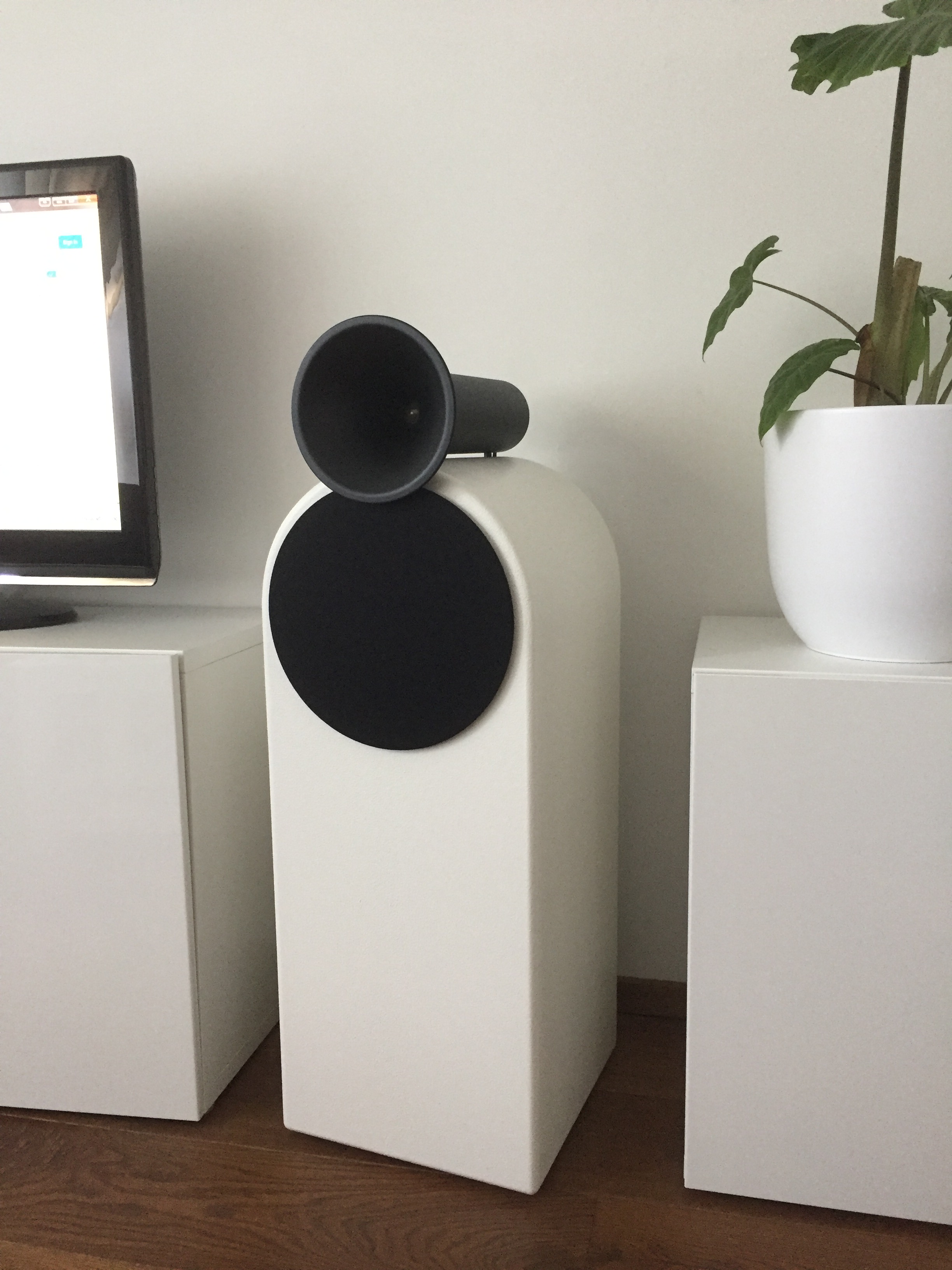

Het overname punt ligt bij mijn ontwerp op 1.4khz, het laagdoorlaat filter is 18db/oct. De 1e spoel is 4,7mh en de 2e is 1mh, de condensator weet ik zo ff niet uit mijn hoofd.... :D
Kom je 28mei ook naar Breda? dan kun je ze horen 8)

Bedankt allemaal!
Ik hoop dat ik voor zondag ook nog het korrectie-netwerkje voor de 14khz piek kan implementeren, de onderdelen heb ik liggen, nu nog meten en fine-tunen 8)
