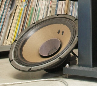

Ik kwam laatst op het idee om mijn Philips AD12100 in een TL te plaatsen.
Gezien het een fullrange speaker is wil ik natuurlijk ook het middengebied goed hebben (geen pijp resonanties).
En hoe lossen we dit op, met een passieve radiator natuurlijk :mrgreen:
Dus, de TL/PR is geboren.
Nu heb ik aan het twijfelen of ik deze speaker fullrange laat lopen of dat ik hem combineer met een magnetostaat tweeter die ik hier nog heb liggen. Of, dat ik een back-firing tweeter ga gebruiken, hmmm. Poll time :D

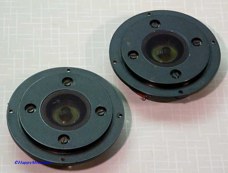

Gisteren de tweeters ontvangen :D
Het zijn de AD0160/T4's waar ik naar op zoek was.
Kwa rendement moet het gaan lukken, zeker als ze aan een Tractrixhoorn worden gekoppeld.
De verhalen die de ronde gaan dat die tweeters met polycarbonaat dome schel zouden klinken vind ik ongegrond. Ze klinken mooi getailleerd en niet scherp (zoals bijvoorbeeld een slechte metalen dome tweeter).
Ik zal binnenkort een aantal metingen en foto's posten.
Zover ik kon zien hebben deze oude tweeters (eind jaren 60) al een doorboorde poolkern met dempingsmateriaal. Volgens mij wist Philips toen al hoe je een goede tweeter moest maken.

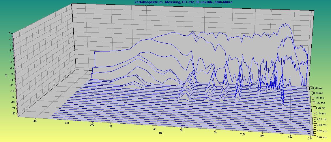

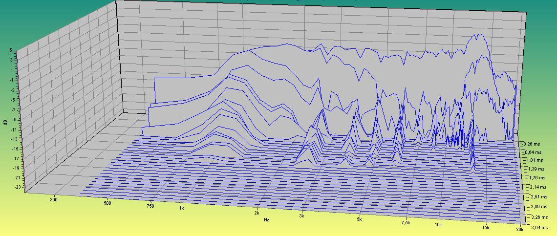

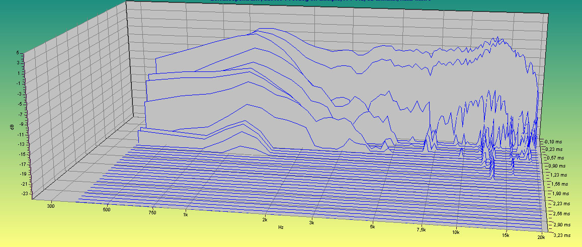

Ik heb zo juist de Ad0160/T4 gemeten.
Voor een oudje (+/- 40 jaar) doet hij het uitzonderlijk goed.
De testbaffle is 25cm breed.
Axiaal zie je dat hij flink aanpoot boven de 10khz, je ziet nog een klein resonantie piekje bij 12khz.
Die resonantiepiek is zeer smal en klinkt snel uit dus hij is in de praktijk minder erg dan je zou denken.
Een lcr netwerkje zou hier prima werken.
Onder 30 graden ziet het er goed uit, niets te klagen.
Ik verwacht dat hij in de Tractrixhoorn het goed zal doen omdat hij oploopt in het hoog.
De resonantiepiek zal dan ook niet meer goed zichtbaar zijn.

Vandaag ga ik proberen de tweeter te demonteren en een mooi stukje vilt op de poolkern te plakken om de resonantiefrequentie nog iets te dempen. Het kunstof frontje heb ik er al eens afgehaald. Ik ben er alleen een beetje huiverig voor om de dome zelf eruit te halen, het lijkt erop alsof ie is vastgeplakt. Het zou dus goed kunnen dat je de dome handmatig moet centreren. Weet iemand dit toevallig?

:D die bult tussen de 800hz en de 1600hz is niet afkomstig van de resonantiepiek maar van de bafflestep van de testbaffle :mrgreen:
Het kwam zojuist in me op en heb daarna effe gesimuleerd in boxsim waarbij duidelijk de bafflestep naar voren kwam, hehehe.
Meer dempen is dus niet nodig.

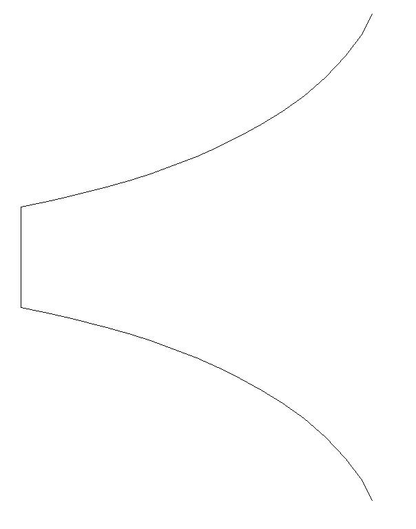

Ik heb de tekening voor mijn Traxtric hoorn klaar.
Onderste grensfrequentie is 1500hz, hals diameter=30mm, diepte is 106.4mm, mond diameter 156.8mm.

Volgens mij - ik heb er ooit in het verleden 2 open gehad - is het doenbaar. Onder het witte - kunststof? - dragertje zit een metalen drager gelijmd, dat magnetisch tegen de magneet aanzit. Het verwijderen van de dome is dus nogal een rotwerkje, want je moet een beetje oppassen voor de spreekspoel. Zelf heb ik het toen gedaan door elke keer een stukje te liften, dan stukje karton eronder, andere kant optillen etc. Terugplaatsen in de omgekeerde volgorde.
Ik weet niet zeker meer of er 2 centreerpunten op de domedrager zitten, maar ik heb ze er wel goed uit en ingekregen. Trouwens, er zit een gat in de poolkern waar al een soort dempingsmateriaal inzit.
Daar was ik al bang voor, het zit dus hetzelfde als die 50mm domes van Philips, een klote klus omdat de magneet behoorlijk aan die metalen ring trekt.
Ik had inderdaad al gezien dat de poolkern doorboort is en dempingsmateriaal bevat (zie ook bovenstaande berichten).
Ik laat hem mooi dicht en ga eerst kijken wat de tweeter in de traxtrichoorn doet.

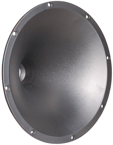

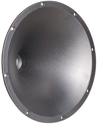

Deze week gaan mijn experimenten verder, Tony heeft nog een paar dayton waveguide/tractrix hoorns liggen (6" en 8").
Eens kijken hoe deze toeters zich aan de philips tweeters laten koppelen :mrgreen:

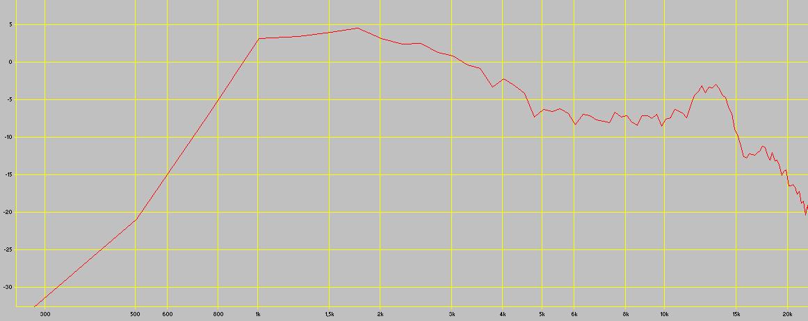

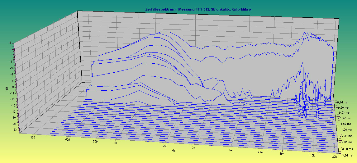

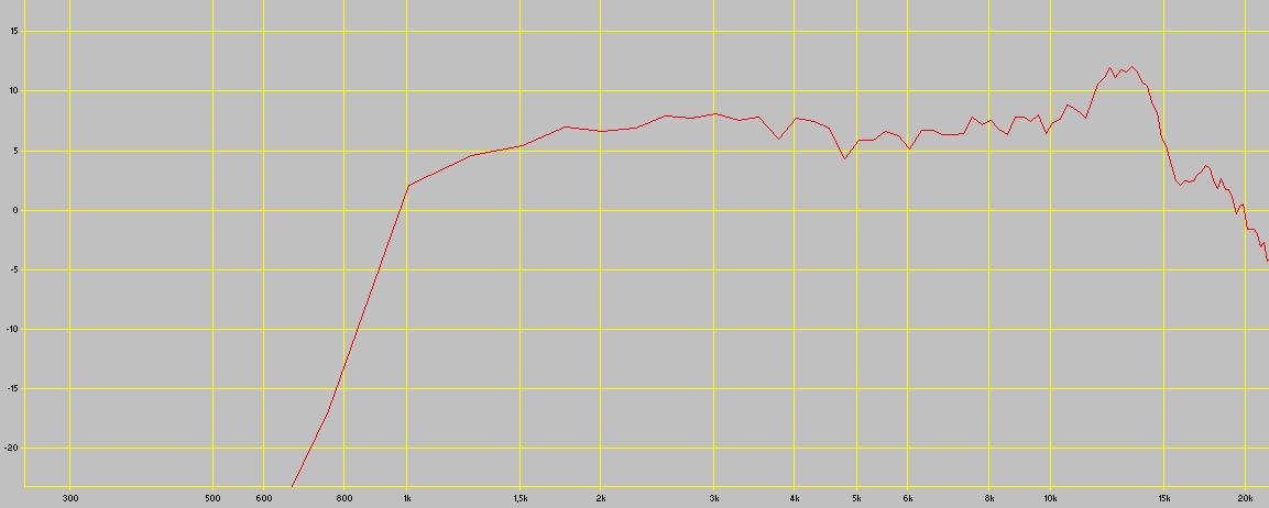

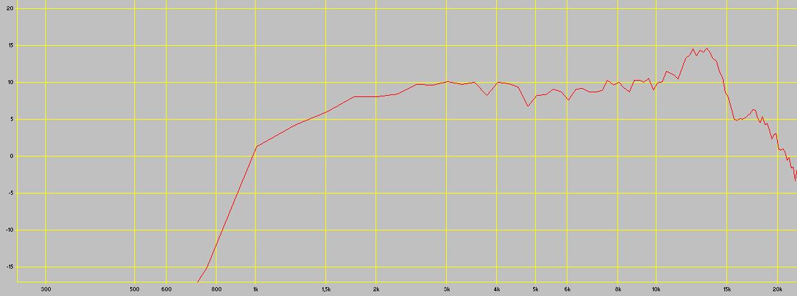

Vandaag heb ik de 8" waveguide aan de philips gekoppeld (provisorisch).
De resultaten zie je in onderstaande afbeeldingen.
Het mooiste beeld geeft het filter met 6,8uf en 0,39mh, overname frequentie ligt dan bij ca. 1,3khz. De bult in het hoog kan ik met een lcr weghalen, het -6dB punt ligt in het hoog dan bij ca. 20khz (daar valt mee te leven).
In het waterval diagram zie je dat de hoorn toch wat reflekties vertoont. Het ziet er beter uit dan een expo hoorn maar minder goed dan een echte tractrix. Misschien dat ik dan toch ga proberen zelf een tractrix te maken.

Gisteren heb ik de 6" waveguide nog even snel aan een luistertest kunnen onderwerpen. Deze lijkt in het hoog een stuk beter te zijn, hij gaat wel minder laag (logisch).
Dit keer heb ik de waveguide rechtstreeks op de philips dome gemonteerd (dus de flens met kleine hoorn die normaal op de philips tweeter zit heb ik weggehaald).
Ik zal morgen een paar metingen verrichten, stay tuned.
