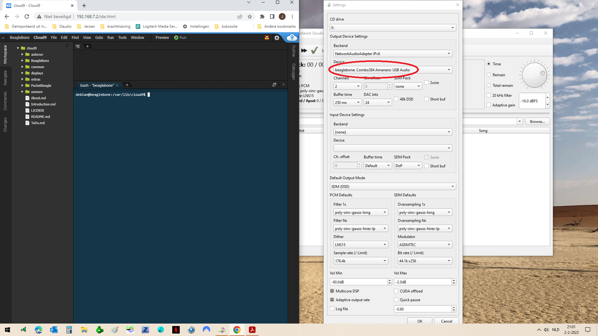

Ja rufus werkt ook prima maar maakt niet het verschil. Het gaat niet om het installeren. De beaglebone ziet het besturingssysteem op de SD card niet ( het gaat om een geminimaliseerde versie van linux met de botic7 audio driver en een aantal network endpoints zoals raat van roon en naa van HQplayer ), terwijl de bestanden er wel netjes op staan.
Onduidelijk is waarom. Want als ik op de SD card de laatste versie van de bijbehorende arm debian distributie zet, ziet hij die wel en start linux netjes op en is via netwerk bereikbaar zoals ik in de screenshot liet zien.

Nu nog werkend krijgen als ik botic7 installeer, waarmee ik I2S op de 46 pins connector kan krijgen, in plaats van het inzetten van de USB poort op de beaglebone. Ik begin een vermoeden krijgen waar het hem in zit, het zou weleens de uEnv.txt file van de botic7 distributie kunnen zijn die naar de verkeerde harddisknaam verwijst waardoor het booten van linux niet lukt. We zullen zien.

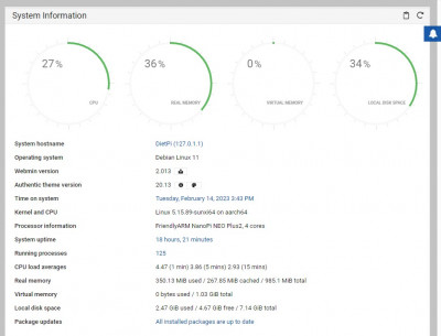

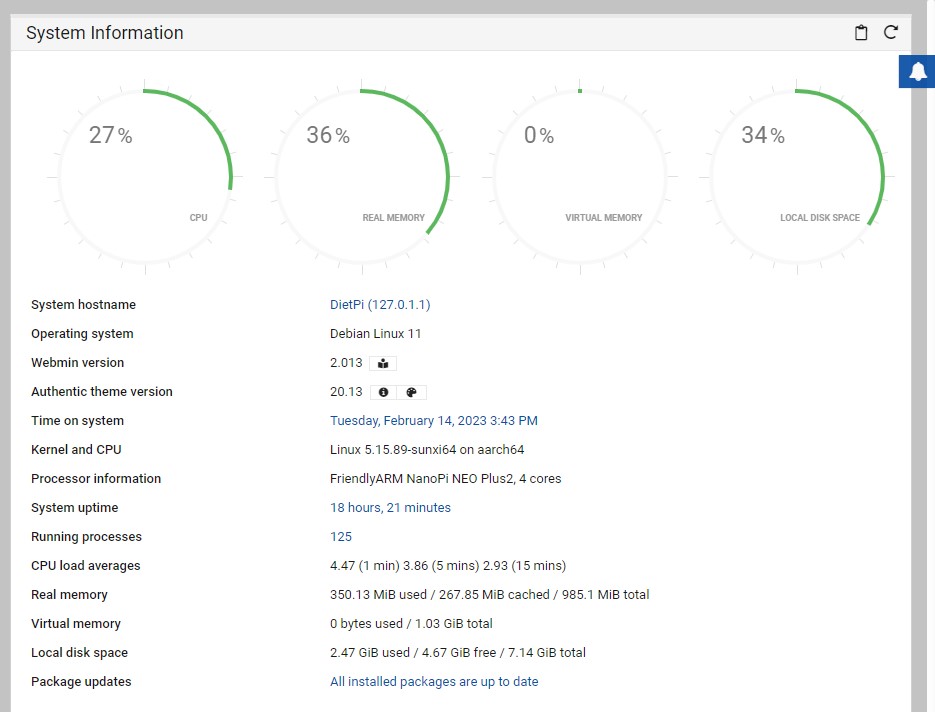

Nu dus de opzet met de server de klus laten doen en de kleine Nano pi plus met de NAA software als bridge aan de praat.
Hij heeft het er wel druk mee, we gaan eens verder kijken.
De server heeft het te druk, morgen dan een boardje in elkaar zetten en dan hebben we een wat beter powerhouse voor dat soort grappen.

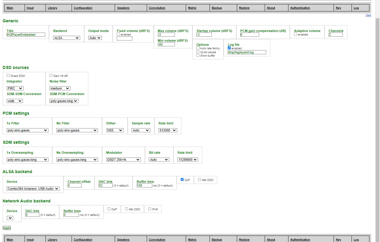

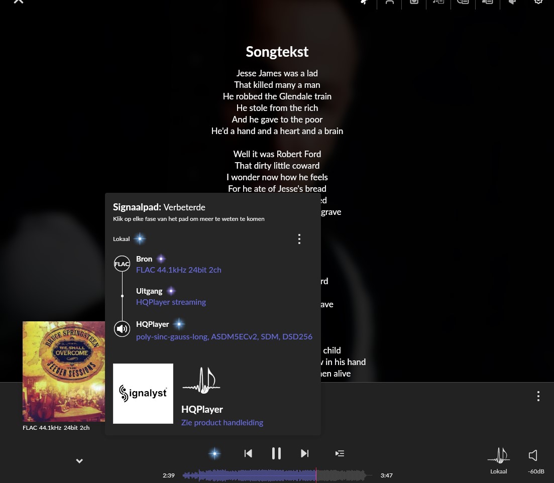

Terug naar ASDM5, scheelt al gauw een factor drie tot vier. Dan kan de NUC het gemakkelijk aan. Van een Celeron kun je niet teveel verwachten, maar met die instelling moet het goed kunnen.

Je wilt niet te dicht op 100% cpu zitten is mijn ervaring, rond de 80-85 aanhouden is mooi. Tevens bij het opstarten van je pc gaat windows dingen updaten met de virusscan etc, dat kost ook veel cpu, beter eerst windows 10 minuten zijn gang laten gaan, dan HQ player opstarten als je hoog in de cpu usage zit.

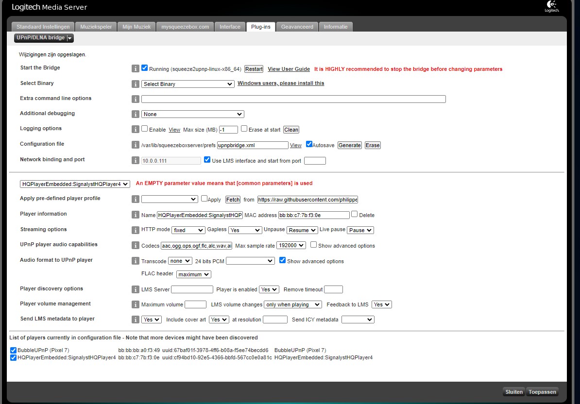

Vandaag eens even met George (Kappa7) eens gedraaid met een Linux NUC en embedded HQplayer er bij in het netwerk.
Maar de opzet om van alles erbij aan te laten sluiten lukte niet helemaal omdat de optie via de terminal (Putty) enigszins beperkt was in de opzet en installeren lukte daardoor niet helemaal. Toen maar via de LMS server hier de boel dan opgezet, en dat lukte uiteindelijk ook nog wel.
De instellingen dan vinden kost wel tijd.
En ook de combinatie met de Soekris gedaan.

Bij output mode zet ik hem dan op DSD en niet op auto.

jeroen_d schreef: wo 15 feb 2023, 19:04
Daar staat hij bij mij normaal ook op.

dus je had de HQPlayer via upnp als client aan de LMS?
