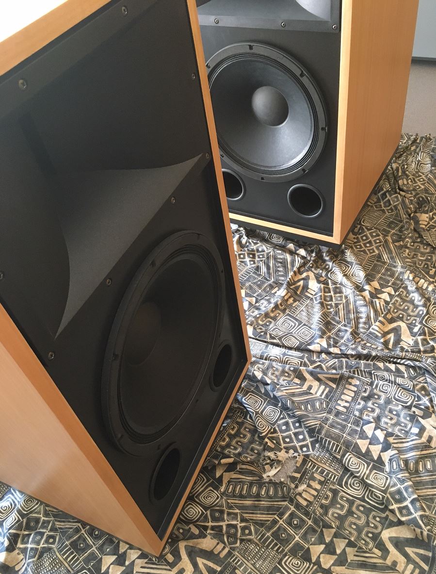

Natuurlijk kan het er nog zo mooi uitzien, geluid is de hoofdzaak, een verhaaltje daarover. Ze hebben eerst 5 dagen in m'n werkplaatsje ingespeeld. Langer was denk ik beter maar kon niet langer wachten
Wat verschillende herrie voor het inspelen, van opera tot gitaren tot boemboem op een usb stick gezet en dat continue random laten lopen. Het is verbazingwekkend hoe hard je dit kun zetten als je de speakers tegenover elkaar zet in tegenfase met een deken erover, zonder dat anderen er last van zouden kunnen hebben.
Daarna speakers naar binnen, hier ben ik serieus gaan luisteren. Viel me nog steeds op dat ik het geluidsbeeld hoorde veranderen, inspelen. Tenminste dat denk ik dan. Zijn het niet je oren die 'wennen' aan het geluid? Wat wel een feit is dat ik nu de laatste dagen minder verandering hoorde. Inspelen van kabels e.d. geloof ik niet in, iets mechanisch als een luidspreker kan ik me wat bij voorstellen.
Over het luisteren: op de foto is wel te zien dat de kamer nu in deze setting vrij leeg is. Strakke wanden, gladde vloer, de ruimte is akoestisch een drama, het is een galmbak
Wat er gaat gebeuren is dat er 3 grote vertikale absorbers komen, op de muur achter de luidsprekers. Links zit over de hele lengte van de kamer glas, daar kan ik een zwaar velours gordijn voor schuiven die er al hangt. Rechts komen ook panelen, tegenover de speakers staat een bank waar ook wat achter komt. Bass traps in de hoeken. Die ga ik allemaal zelf maken, aan het plafond komt een oplossing die ik kant en klaar koop, zoals ik daar nu over denk. Vloer blijft glad, dat kan even niet anders.
Met het gegalm dus wat aan het schuiven geweest met de speakers. Mooiste resultaat hoor ik als ze heel iets ingedraaid zijn. @Zweitse, ze staan nu (buitenmaat speaker) 70cm van de muur af, onderling 180cm uit elkaar. Zal ook wel weer anders worden als die kast er tussen weg is. Verder staan ze vrij dicht tegen de achtermuur, dit ervaar ik niet als echt kritisch. ik vind zowiezo de plaatsing veel minder kritisch dan bij m'n vorige speakers, Speakerworld Scirocco. Die had een BR pijp aan de achterkant waardoor ze echt een flink eind van de muur af moesten staan, anders werd je horendol van het laag.
De Calpamosjes, wat is de eerste indruk: je hoort direct dat je naar een groot systeem luistert. Het klinkt gewoon vet, het laag is echt gaaf
gaat niet ontzettend diep ofzo, maar het is 'echt' , het is gecontroleerd. Heb een mooie FLAC van PF - Live at Knebworth festival waar je echt het live gevoel krijgt.
Ik ervaar een grote sweetspot, links van de speakers (bij het raam dus) staat een relax stoel waar ik nog wel eens in hiberneer, ook daar is het nog prima luisteren. Plaatsing is ook goed, ik hoor een mooi compleet geluidsbeeld, los van de speakers.
Het laag is overigens stevig maar niet vermoeiend, wel hebben als we thuis zijn de hele dag ook wel muziek als behang aan staan, ook daar verveeld het niet. Ik heb wel het idee dat het hoog bij m'n vorige speakers wat lekkerder klonk, misschien moet ik die er nog eens naast zetten om te vergelijken. Wat nog wel eens voorkomt is dat als ik een nummer luister waar me het verbaasd dat bv een hogere vrouwenstem wat minder 'krachtig' klinkt ik dit bij een andere opname wel weer hoor. Maw de kwaliteit van de opname speelt een grotere rol dan bij m'n vorige speakers heb ik het idee.
Als het volume op stand oorlog staat blijft het strak, altijd en altijd controle. Ook staat er in elk geval niets mee te rammelen, dacht ook wel dat ik in de speakers alles goed daartegen gewapend had.
Verder is het allemaal nog wat prematuur dus, heb toch het idee dat het hoog nog wat aan het veranderen is. Ook mid-hoog en laag biampen of DSP-en heb ik nog niet geprobeerd (waar het aansluitpaneel wel voor is ingericht), denk dat dat meer zin heeft als de akoestische aanpassingen er zijn. Ook heb ik alleen nog met de ZBA CA geluisterd en nog niet bv met buizen, zo aan het begin aan teveel parameters draaien maakt het ook niet overzichtelijker.
Eerste conclusie: laag is echt werelds, stereobeeld is erg mooi, hoog is iets dat ik afhankelijk ervaar van de kwaliteit van de opname. Dit onder voorbehoud van de ruimte die eigenlijk (nog) niet echt geschikt is. Tot nu toe ja, het doet wat ik ervan verwacht had van te voren en ben ik er erg blij mee!

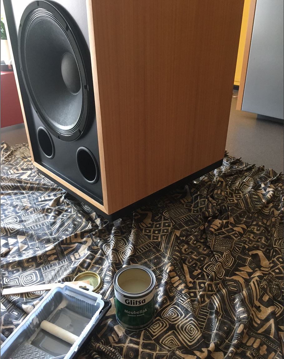

Dan moet er nog 1 ding gebeuren, de kasten moeten nog gelakt worden. Ik wil hier ook niet te lang mee wachten om dat 1 van de kasten in de ochtend in de zon staat, met kans op verkleuring door de zon. Alle kleurexperimenten op een vorige pagina ten spijt (je probeert eens wat
) wordt het toch transparante Glitsa meubellak, eiglans.

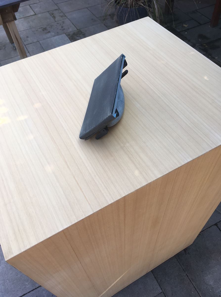

Schuren, eerst redelijk grof nog, korrel 180, hierna 400. Met de hand uiteraard, en met de nerf mee.
Hierna schoonmaken / ontvetten met St Marc. De Glitsa die ik gebruik is watergedragen zoals veel interieur lak en verf tegenwoordig, op grotere oppervlaktes is het zaak dat je geen overgangen te zien krijgt. Dus niet 'nat' op 'droog' , en eerst de lak opzetten en daarna in 1 beweging uitrollen is mijn ervaring. Bij deze buitentemperaturen is het in mijn werkplaatsje ook warm zodat je kans hebt dat de lak eigenlijk te snel droogt, heb het lakken daarom in de woonkamer gedaan, met de airco aan.
Altijd een mooi moment, je ziet dat het 'tot leven' komt, met de nerf die er mooi uitkomt. Dit is 1 laag, komen nog 2 lagen bij voor 3 totaal, maar het mag eerst drogen.
Mooi weer, nu tijd voor een
op het terras.
