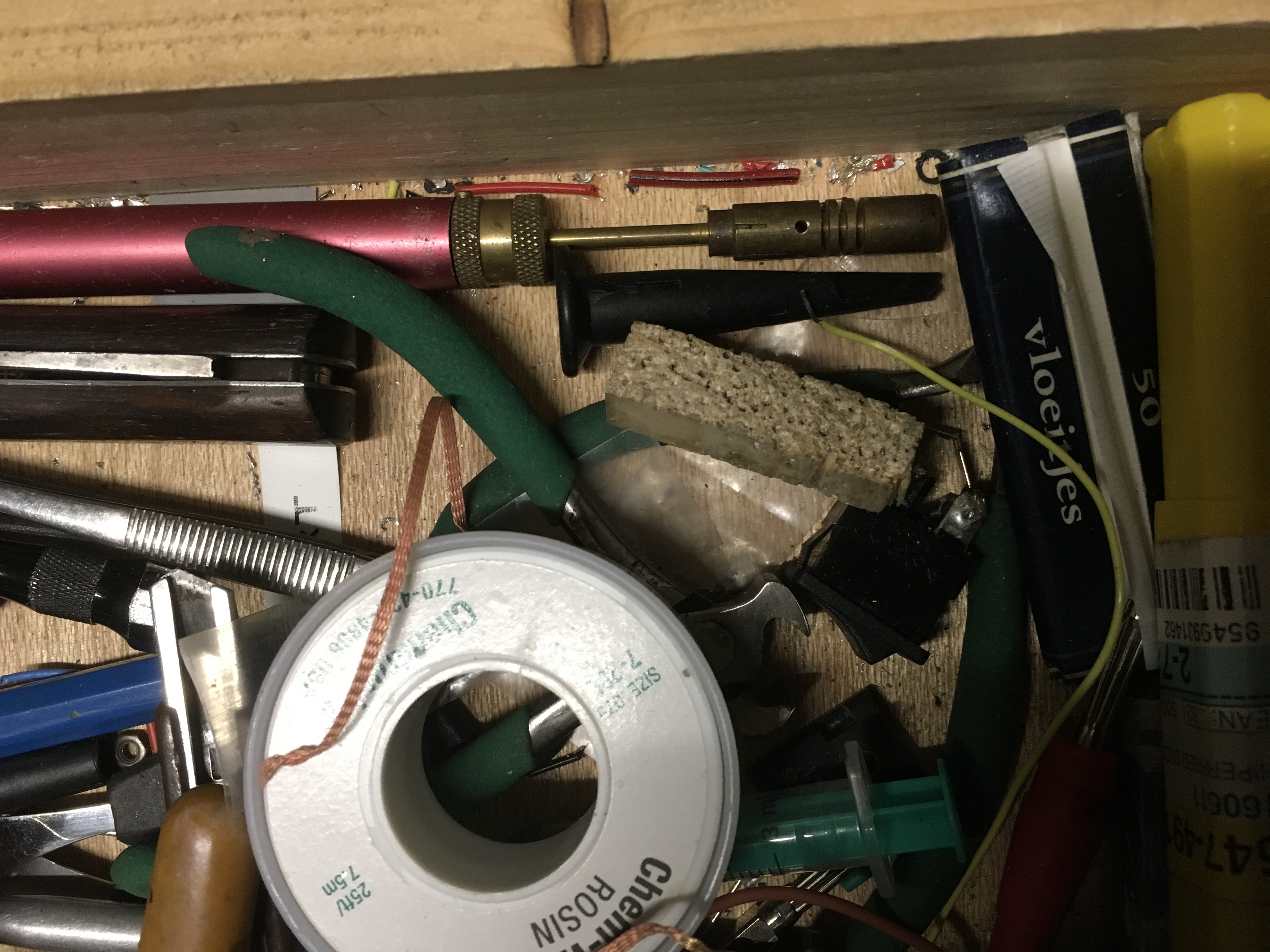

Dat blokje hout met de kopse kant waar de 2 pinnetjes door de print steken
Wel leuk dat we dezelfde oplossing gevonden hebben hiervoor. O:)
Ik gebruik dat kleinstukje 4cm breed en misschien 1,5 cm x1,5 cm al jaren en werkt super

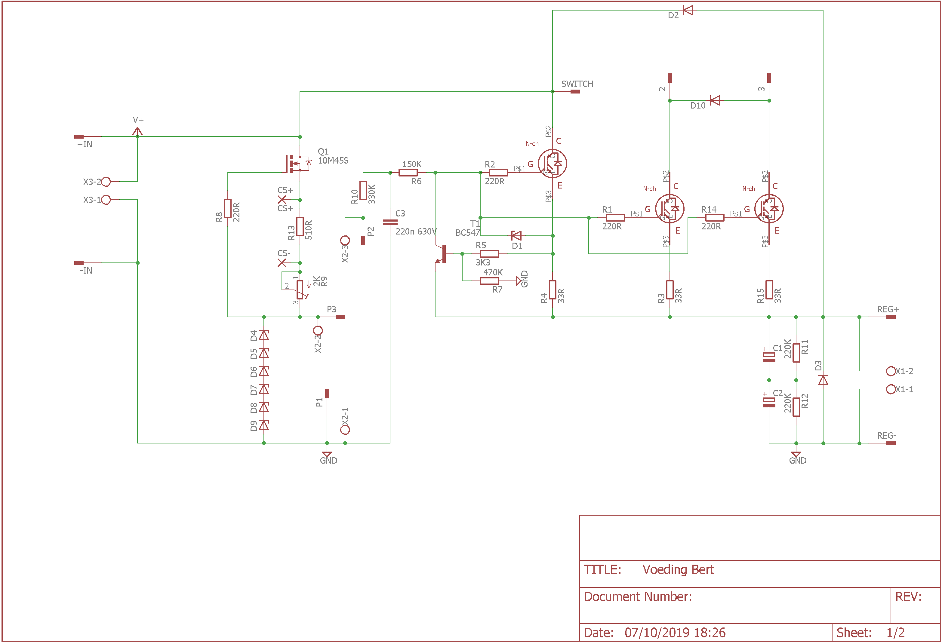

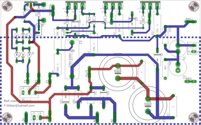

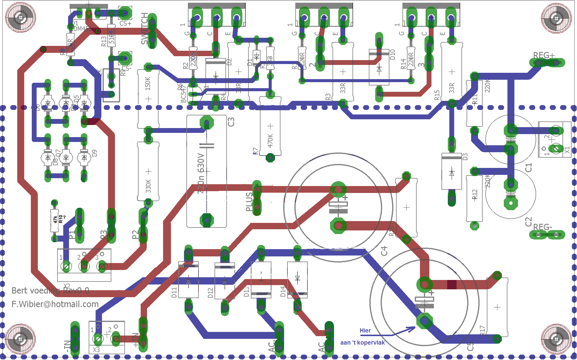

Hier nogmaals het schema en plots van de print ter controle voordat ik deze bestel

Ik weet niet Florick waar de twee elco,s in het begin na de gelijkrichter zijn
Ik zie wel op de print C3-C5 staan aan de ingang
Er zit. Een kleiner schema bij met de gelijkrichter diodes en C3-5
Waarom staan die niet in het andere schema :?: geeft me verder niks maar ben wat nieuwsgierig :oops:
Niet verder vertellen.
En ik zie dat de stroombron ook tegen het koelblok zitten
Maar de 2N2222a is een BC547C geworden ?
D2 zit klem tegen de 33 Ohm aan bij T1 noem ik hem , de meeste linkse irfpe50
Verder Zie ik met m’n koppijn niks raars :goeie:

Hoi Bert, DE 2N2222A is niet zo courant meer, ik heb daar gewoon de footprint voor een BC547c genomen, dat is een kleine wijziging. de gelijkrichting heb ik op sheet 2 gezet ivm het overzicht behouden van het schema.
D2 zit inderdaad wat dicht tegen de 33R weerstand aan, maar daar komt een BY2000 in en die is net wat kleiner dan een DO201 diode, maar past wel op dezelfde footprint.
De stroombron heb ik maar tegen het koelblok gezet, goed isoleren en dan kan je eventueel de zenerstroom verhogen als dat moet. anders kan ik hem altijd nog iets naar onder schuiven en een liggende TO220 package pakken, zodat je er een klein koelblokje onder kan zetten.
Gr,
Florick

Klopt, dat is met een metalen jasje. Daarvoor wordt nu de PN2222A gebruikt. Zelfde ding in een TO92 jas. Is wel robuuster dan de BC'jes. Het is zo'n beetje de oudste transistor die nog volop in productie is (en niet om nostalgische redenen) O:) En waarom neem je zo'n pieterpeuterpriegel footprint? Er is plek zat. Neem gewoon een driehoekje op 2,5mm of 5mm raster. Staat ie ook steviger :mrgreen:

Nee dat lukt wel Er zit onder de dikke irfpe050 een plak siliconen en dat doe ik daar ook
Al Pjotr ooit schreef dat dit alleen voor laagspanning is :think:
Beter voorkomen dan genezen en de mosfet niet op koelblok en er een klein koel lichaam eraan
Kleinste is al goed Er loopt maar 2MA zenerstroom
Dat moet ik nu natuurlijk op nieuw instellen Er zit nu een andere op als de DN3765

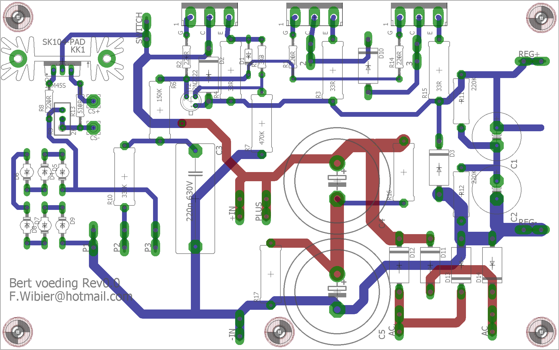

Hierbij de bijgewerkte print. De 10M45S staat nu op zichzelf met een koelblokje, de sporen lopen eerst naar de elco dan naar de Fet's. en in heb een 2N2222 gebruikt.

Dat is wel een ander footprint maar net zo pieterpeuterig. Wat groter soldeert echt een stuk prettiger! Je hebt alle ruimte daarvoor.
Re: Universele voeding Buizenversterker
En ik vind het wel krap bij die 3R-d1-R5 tikkie naar rechts er is nu plek :D
De plus wel ja, maar de min ? En ik mis nog steeds de "R10" :o

Hoi Anne,
Er komt een polygon die de groundplane invuld met koper.
kan je het schema doorsturen? dan weet ik welke weerstand je bedoeld met R10.
Hoi Anne,
Waar heb dat dat voor nodig :? Een voedingsprint met hoge spanningen lijkt me dat niet goed en overbodig.
Staat op de m'n tekening van de print, is de weerstand tussen spanningspotm en massa om de min. regelwaarde te krijgen.
Anne R10 330K zit links van de 220 N 630 vDC
Of bedoel je iets anders O:)
