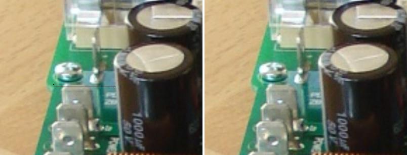

knuisje schreef:
Dat is de lichtval, bijna alle fastons links hebben dat. In het echt zijn ze gewoon recht.
Dit bedoel ik dus.
Kijk morgen nog eens héél goed als weer helder bent :D
:rofl: :rofl: :rofl:
Re: Het Grote ZBA CA GB Bouwtopic
Dit bedoel ik dus.
Het plaatje laat dan ook wel aan helderheid te wensen.Er is een duidelijk verschil van verkleuring/weerschijn.
Ik heb een tweede van dezelfde afwijking voorzien, geeft duidelijk een ander uitzicht.
Heb je nou op de onderste print op jouw uitsnede de weerschijn van een faston aangebracht die op de print erboven niet zit? :think:
Ja, die Anne zit nu wel echt ongelofelijk mieren te mishandelen [-X Zit wat te prutsen en te neuzelen over een minuscuul schaduwdetail terwijl die printen toch echt gigantisch verschillend zijn!
(Maar we zeggen lekker niet wat :lol: )
pappaleo schreef:
Heb je nou op de onderste print op jouw uitsnede de weerschijn van een faston aangebracht die op de print erboven niet ook zit? :think:
Ja, die Anne zit nu wel echt ongelofelijk mieren te mishandelen Zit wat te prutsen en te neuzelen over een minuscuul detail terwijl die printen toch echt gigantisch verschillen! Totaal verschillend!
En ze klinken natuurlijk ook allemaal anders :lol:
Beslist! Je wordt al warmer........... :D
pappaleo schreef:
pappaleo schreef:
...die op de print erboven niet ook zit? :think:
Waar dan? (pijltje)
Het pijltje stond hier al http://forum.zelfbouwaudio.nl/viewtopic ... &start=273
Het rare beeld ontstaat door het ontbreken van een zichtbare rand waar de printen tegen elkaar zitten, net of 't aan elkaar zit.
Lijntje getrokken, ziet 't er ineens anders uit.
Dus het verschil tussen de printen is het ontbreken van een spiegeling? Niet echt relevant, toch?
Het is net dat niet gereleveerd wordt welke deel van het wazige beeld tot welke print behoort wat verwarring sticht.Een lijntje maakt een wereld van verschil.
Kom op zeg, eerst de originele foto verknippen waarop wel e.e.a. goed te zien is en dan gaan jammeren dat je het overzicht kwijt raakt...

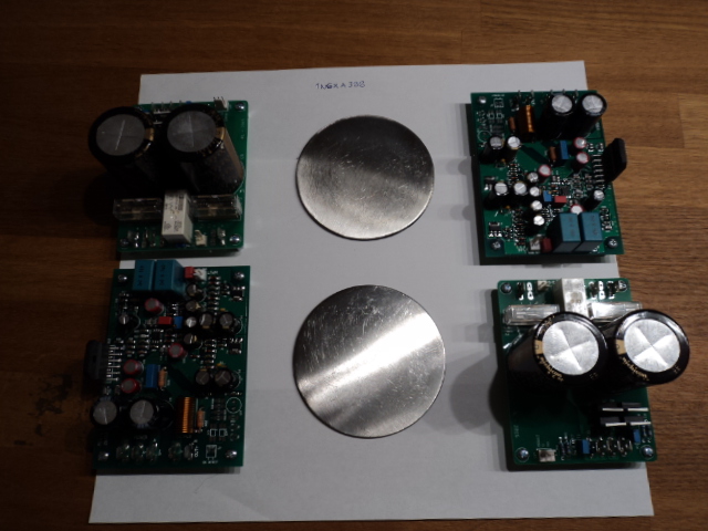

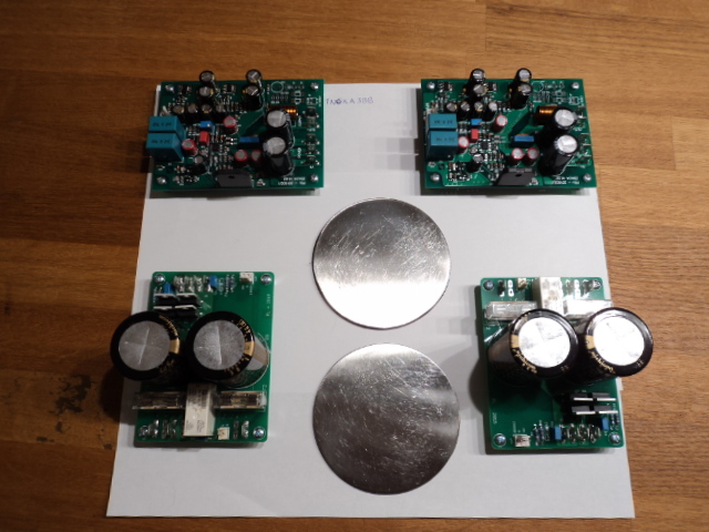

Het worden 2 kanaals eindbakjes,liefst een beetje compact.
Daarbij komt dus de vraag over indeling van de kast.
Aan een kant lange voedings en signaaldraden.
Wel korte voedingsdraden tussen de printen,voor de rest nog steeds verschillende lengtes in de draden.
Misschien wel de beste optie,alleen is er een klein koelblokje nodig.
Dat is dus allemaal in zo'n kastje te prakken: https://www.modushop.biz/site/index.php ... uct_id=449
Mijn voorkeur gaat uit naar de laatste in ieder geval.
De beste opstelling is die waarbij de voedingsverbindingen zo kort mogelijk zijn. Daarbij is de verbinding tussen gelijkrichter en versterker belangrijker dan tussen trafo en gelijkrichter.

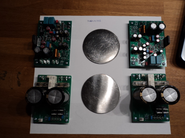

Volgende keer maar gespiegelde printjes. :lol:
??? Moet je bij Knuisje zijn :P Ik zie er geen reden toe:
Bericht door knuisje »
Je kunt ook de trafo's aan de zijkanten zetten en de voedingen in het midden, zo gunstig mogelijk ten opzichte van de versterkers.
Trafo's in het midden kan ook prima met de printen achter elkaar zoals op de bovenste foto linker kant. Rechterkant net zo maar dan in zijn geheel 180 graden draaien.
