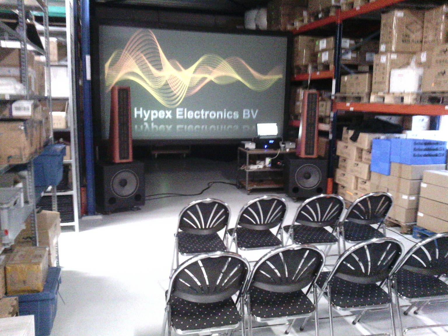

Had mijn camera niet bij me....
Re: Ultrazooom 3.0 aka De Punt
is er niemand komen opdagen ? :shock: :mrgreen:
Berichten: 28479
Nee, ze konden de weg niet vinden naar het hoge noorden. :mrgreen:
Berichten: 8114
mooi man,
waren ze een beetje onder de indruk?
of is dit vast voor zaterdag?
Berichten: 28479
Zwaar onder de indruk. Let op de MolaMola's op het laag.
Merkte je veel verschil met de MolaMola's i.p.v. de ncores op het laag? Kreeg je overigens het laag in de andere ruimte ook goed afgesteld, of had je daar voldoende tijd voor om dit voor te bereiden? Ik neem aan dat je de EQ normaal voor je eigen ruimte geoptimaliseerd hebt ingesteld.

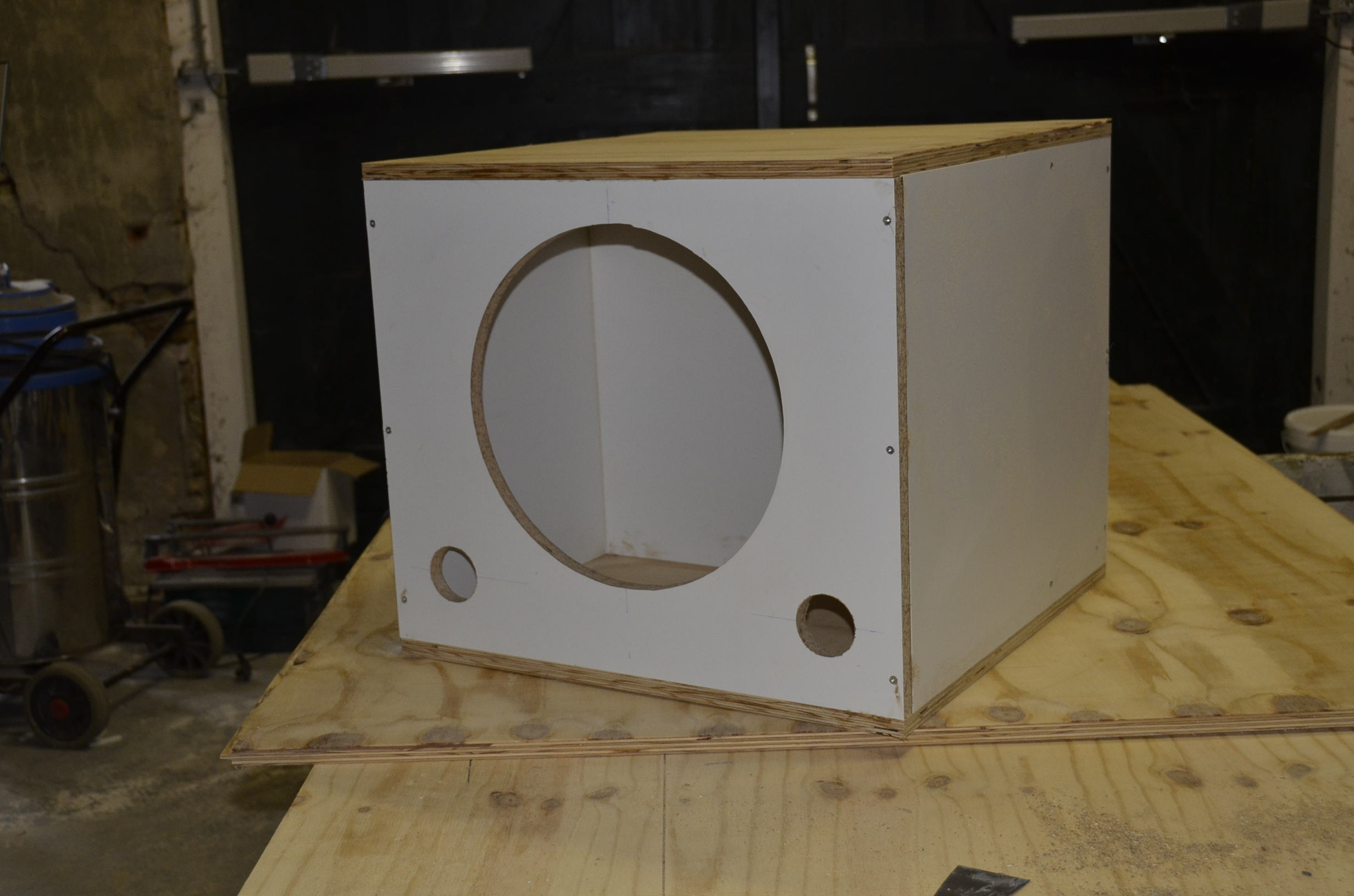

Goed, na een klein uitstapje in de psychoakoestiek maar eens verder met dit project.
Na een AES lezing had ik opeens een aha erlebnis.
60 liter en 120 liter.

Ach, waarom hout halen als je nog genoeg zooi hebt liggen. :lol:
En Janus is geboren:

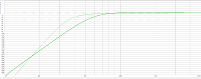

Groter bas kassie. Minder Linkwitz transform?
Berichten: 28479

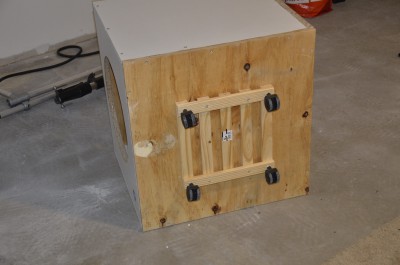

Cardioid. Frontkast 90 liter, achter 60. Wel makkelijk als je nog een paartje JBL 2235 hebt liggen. :lol:
Dit is gewoon een experimenteer opstelling.
Berichten: 28479
Kleiner en het is BR, dus geen LR transform.

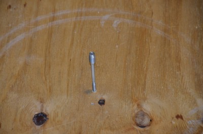

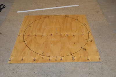

Als je een cardioide luidspreker bouwt wil je ook de afstraling meten, een draaiplateau is dan wel handig. Die heb ik dus niet.
Maar aangezien alles ken met de Gamma:
Draaipunt:
:mrgreen:
