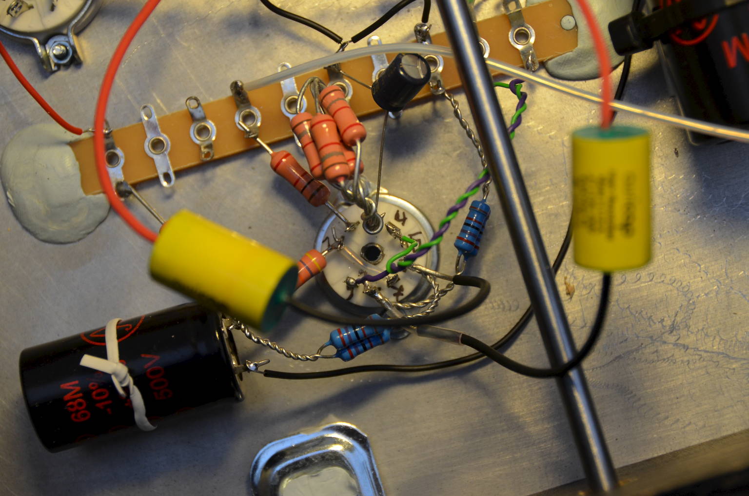

Aanschouw mijn soldeersel !!!!!
Zoals gezegd is de voortrap al afgewerkt, 'k heb juist enkele weerstanden tussen twee 7027's gesoldeerd en de auricaps eraan gesoldeerd.

Ik heb een opmerking , komen die soldeerlipjes aan de onderkant van die strip niet tegen je alluminium plaat aan want anders kom je in de problemen met overslag.
Voor de rest ziet het er netjes uit.

Dacht eerst even afwachten tot de brom komt.Kan er niet wat meer orde in de massa's :? .
Waar is de afgeschermde ingang gebleven en waaraan dacht je die te aarden ?.
Wat moet die kluit van 4x1k8,zet daar gewoon een (klein) weerstandje van 470ohm.Je dacht toch niet dat de buis zo nauwgezet de data volgt 4% ! de weerstanden kunnen al 5% afwijken.
Hoe dan ook "de mosselen zijn nog niet aan de wal" :lol: .

Ga je de soldeerpunten en getwiste weerstanden nog voorzien van isolatie oid ?
Mocht je nog een keer met een multimeterpen spanningen meten, dan wordt het net dokter bibber spelen zo :wink:
Krimpkous bijvoorbeeld.

- Tja, ik ben in dit een project helaas niet meer dan een aap. :| En apen apen apen na. Ik doe dus letterlijk alles wat TD zegt. Alle massa's (met uitzondering van één of twee draadjes) gaan maw allemaal regelrecht naar dat steraardepunt. Idem voor 't scherm van die voedingstransformator. Draadjes worden ook zo kort mogelijk gehouden en lopen kris kras door elkaar. Belangrijke componenten worden zo kort mogelijk op elkaar gesoldeerd om zo min mogelijk kans op beïnvloeding van buitenaf te hebben, afin, volgens TD toch, alweer. 4 weerstanden worden in // gezet om één of andere voor TD belangrijke waarde te behalen, etc etc etc
- Ivm de opmerking over krimpkousen. Ik begrijp de "dokter bibber"-opmerking. Maar nogmaals, op veel plaatsen gaat dat gewoon niet. Een krimpkous is per definitie een buisje en dat moet je over de draad schuiven en dat buisje moet over het blote contact kunnen gaan. Maar als er dan meerdere draadjes bij elkaar komen, kan je dat buisje niet meer over het contact schuiven.
- die soldeerlip-stripjes zitten een gezonde halve centimeter boven de plaat. :D
- persoonlijk vind ik het zoals Anne niet erg netjes en net als hem ben ik zeer benieuwd wat er gaat uitkomen als ik stroom op dat ding steek. Ik doe heel hard mijn best om geen soldeerfouten te maken, stip heel nauwkeurig op mijn schema's aan wat ik al gesoldeerd heb en let heel hard op dat mijn soldeersel geen verkeerde contacten maakt. Maar netjes is anders, volledig akkoord. En die brom, tja, ik ben er ook heel erg benieuwd naar!

weer een vraagske : midden in de voet van de ECC99 zit ook een soldeerpunt. Welk is dat? Moet ik dat solderen? Op de technische fiche van deze buis wordt dat niet vermeld.

De middenschacht van Noval-voetjes wordt normaal gezien aan ground gelegd.
Dat is met name belangrijk in RF schakelingen, voor audio is het niet zo heel boeiend maar soms wel handig om er een extra nassapuntje bij te hebben.
