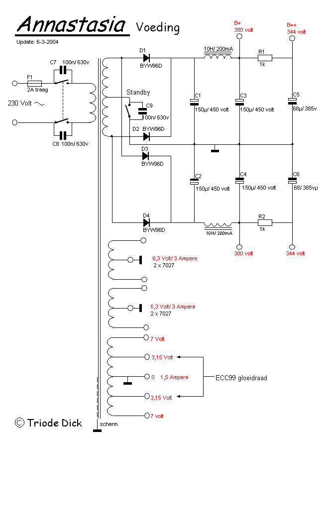

Hoi mensen,
ik ga dit jaar mijn eerste buizenversterker ooit bouwen, en omdat ik zeer gecharmeerd ben door de site van TriodeDick, gaat dat een Annastasia worden. Het is meteen ook mijn eerste elektronicaproject ooit, dus dat gaat vonken. :mrgreen:
Momenteel zit ik nog in de lees- en bestudeerfase. Ik heb contact opgenomen met AE Europe voor een lijst met onderdelen en heb die in detail vergeleken met de componenten die TD vermeldt. De lijst van AE is verre van compleet, maar da's geen probleem: er bestaan genoeg echte en virtuele elektronicashops. Nu denk ik dat ik een foutje in het schema van de voeding gevonden heb : TD toont ze op zijn foto's en spreekt in zijn tekst ook van een 3K3 dropweerstand. Maar op het schema vind ik daar niets van terug. Kan iemand me dat even confirmeren? Kwestie van niet van in het begin stommiteiten te beginnen maken. :?

Hoi Paul,
Welkom hier.
In het schema staat daar een 1k weerstand. Kwestie van uitproberen welke spanning je uiteindelijk overhoudt op de 68uF elco.

Dat klopt, dat had ik al gezien, die 1k weerstand. Maar je opmerking roept dan bij mij weer een vraag op : hoe weet ik welke spanning ik daar moet hebben?
Staat er bij in rode letters, zowel in het schema van de voeding als van de versterker.

Re: Annastasia
Bericht door Muug »
aja, 344 V dan. (blijft de vraag van waar het verschil tussen schema en tekst, maar soit)
opnieuw een vraagje dan : waarom staat er daar + bij, en bij sommige voltages ++ ?

Re: Annastasia
Bericht door nl3prc »
Die B+ en B++ verwijzen naar het schema van de voeding en omgekeerd.
Zodat je kan zien welke aansluitingen je waar moet zetten.
voorbeeld B+ van de voeding sluit je aan op B+ die in je schema van de versterker staat vermeld.

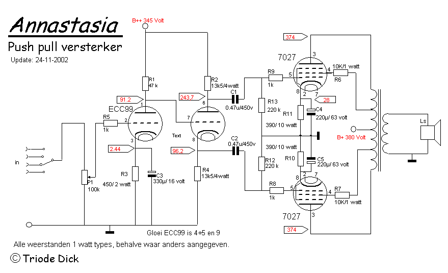

Om te beginnen : ik ben me bewust dat dit geen eenvoudig project is. Misschien bestaan er wel eenvoudiger. Maar ik heb er eigenlijk alle vertrouwen in, anders gezegd, ik heb vertrouwen in Dick zijn kunsten. De frase "bezint eer ge begint" heb ik trouwens altijd wat eigenaardig gevonden : als je niet weet waarvoor je staat, kan je daar immers onmogelijk van inschatten wat er allemaal gebeuren (en mislopen) kan. Maar ik ken mezelf, ik ben behoorlijk handig. Als ik de kleppen van een moderne v-twin met bovenliggende nokkenassen gesteld krijg en de carbs gesynchroniseerd krijg (een KTM 950 Adventure voor de kenners), dan zal ik die soldeerbout ook wel machtig worden.
Dat gezegd zijnde, ik weet héél goed waar mijn grootste zwakke punt schuilt : in inzicht. Ik heb totààl geen idee wat er in zo'n circuit eigenlijk gebeurt. En géén idee welke impact elke component heeft. En géén idee wat al die specs willen zeggen.
Een voorbeeldje : TriodeDick (TD) heeft in zijn voedingsschema weerstanden van 1K gezet, vlak voor C5 en C6. Maar in zijn uitgebreide tekst-met-foto's heeft hij het plots over een 3K3 ! Waarom plots die wijziging? En wat was er eerst? Het schema of die foto's? Of kan alleen TD daarop antwoorden?
Nog een voorbeeldje : C5 en C6 zijn 68µF 385V. De leverancier van de onderdelen , AE Europe, heeft enkel 68µF 500V in zijn aanbod. Ik kan niet inschatten of dat OK is. Jullie wel?
Nog een voorbeeldje : de Alps potmeter bestaat in een versie van 10K, 50K en 100K . TD raadt 50K of 100K aan. AE kan die leveren. Maar waarin zit hem het verschil en hoe uit zich dit auditief?
Nog 1tje : waarin schuilt het verschil tussen een Auricap en een Jupiter Beeswax? Technisch? Auditief?
Die weerstand dient ertoe om op de stuurtrap de juiste spanning te krijgen. De stroom door de stuurtrap veroorzaakt een spanningsval over deze weerstand. Ik zou het schema aanhouden. Koop anders 3 weerstanden van 3k3. Wanneer je die alle drie parallel zet heb je ook 1k. Zo kun je beginnen met 3k3, als de spanning dan te laag is, doe je er eentje parallel aan. Is de spanning dan nog te laag, ook de derde erbij.
500V is de spanning waar deze elco 'tegen kan' dus dat is geen enkel probleem. In elk geval geen lagere waarde dan 385V toepassen. Voor de klank maakt de houdspanning niet uit.
De waarde bepaalt de ingangsimpedantie van jouw versterker. Gebruik hier 100k. Wel logarithmisch!! Dus 100kLog bestellen.

Veel is hier al beantwoord, maar de vraag over de bleeder weerstand van 1k of 3k3 nog niet.
Het zit zo, kijkend naar het schema, moet er ongeveer 35 volt over deze weerstand vallen.
De eerste spanningstrapversterker staat ingesteld op 2.44/450=5.4 mA. De Fasedraaier heeft een insteling van 96.2/13500=7.1mA
Totaal is dit 12.5 mA. Bij een spanningval van 35 volt betekend dit een weerstand van 2800 ohm. Dit is beter in de buurt van 3k3.
Je ziet zelfs bij een ontwerp van Dick zijn er afwijkingen in de waarden. Dit is niet abnormaal. Als de orde grote maar klopt. Die 345 volt mag best 340 volt zijn. Die 380 zal ook wel wat anders zijn.

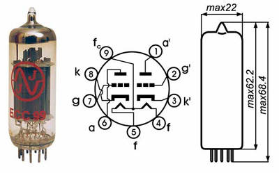

extra vraagjes :
- in een mail van AE staat dat de chokes bij de trafo's zijn inbegrepen. Wat zijn in godsnaam chokes? Waar dienen die voor?
- TD heeft van enkelvoudige montagestrips een steraardepunt gemaakt. Bestaat zoiets kant en klaar?
- Op het schema van de versterker staat onderaan "Gloei ECC990 is 4+5 en 9". Wat wil dat zeggen?
- op de foto's van TD zie ik langwerpige stripjes met daarop genummerde "lasoogjes". Hoe heet dat en hoe gebruik je die dingen? Ik begrijp dat ze voor orde en gemak in de opbouw zorgen? Fotootje: http://www.triodedick.com/annastasia/an ... nnen_2.jpg
Chokes zijn de smoorspoelen die in de voeding zitten :)
Geen idee. Ik denk het niet, maar is prima zelf te maken toch ?
De ECC99 is een buis in noval voet = 9 aansluitpinnetjes.
Per buis zitten er 2 trioden in 'verpakt'.
2x kathode, 2x grid, 2x anode, en gloei (4, 5 en 9)
bestandsbron: http://www.triodeel.com/images/ecc99.jpg
De gloei kan je (afhankelijk van je voeding) serie of parallel zetten.
Zoals je op de tekening ziet, is 9 de middenaftakking, en zitten de gloeidraden tussen 4 en 5.
Serievoeding: 9 niet aansluiten, en 12,6V zetten tussen pin 4 en 5. Elke gloeidraad krijgt dan 6,3V.
Parallelvoeding: 4 en 5 samennemen, en tussen pin 9 en 4+5 zet je dan 6,3V.
Dit heeft dus als voordeel dat je de buis op 2 verschillende voedingsspanningen kan voeden

ehm, ik heb wat zitten kijken naar de twee schema's van TD, zoekend naar waar de volumeknop hoort te zitten, maar ik vind 'm niet terug :?: De keuzeschakelaar is duidelijk aanwezig in het versterkerdeel, maar de volumeschakelaar?????
En wat denk je dat P1 doet ? 8-[ :D
bestandsbron: http://www.triodedick.com/annastasia/annastasia_versterker_1.gif

Bericht door Muug »
tja, 't is de eerste keer dat ik zo'n schema bestudeer, dus ik ben nog niet op de hoogte van de betekenis van alle symbooltjes :oops:
Zo zit ik ook bvb nog steeds in 't haar over de betekenis van dat stippellijntje tussen C7 en C8 (zie voedingschema)
Al die dingetjes wil ik best graag uitgeklaard hebben tegen dat de trafoset klaar is . :)

Het stippellijntje zit niet tussen de condensatoren, maar tussen de schakelaar.
Het wil zeggen dat de 2 schakelcontacten mechanisch met elkaar verbonden zijn --> Dubbelpolige schakelaar (2 enkelpolige schakelaars in 1 behuizing en te bedienen met 1 knop).
bestandsbron: http://www.triodedick.com/annastasia/annastasia_voeding_1.gif
Fijn ! :goeie:
