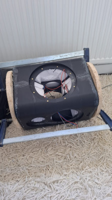

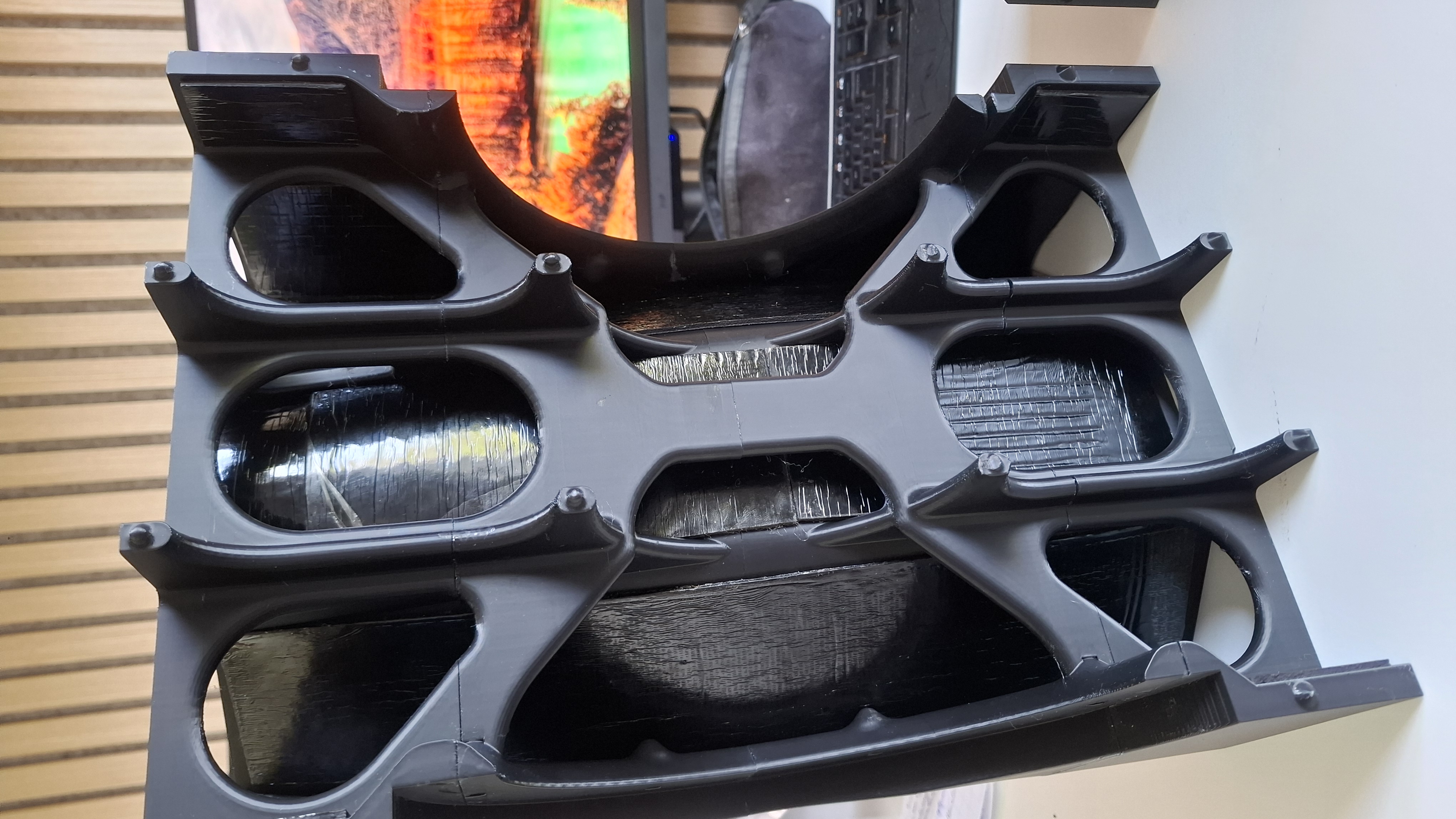

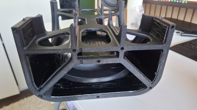

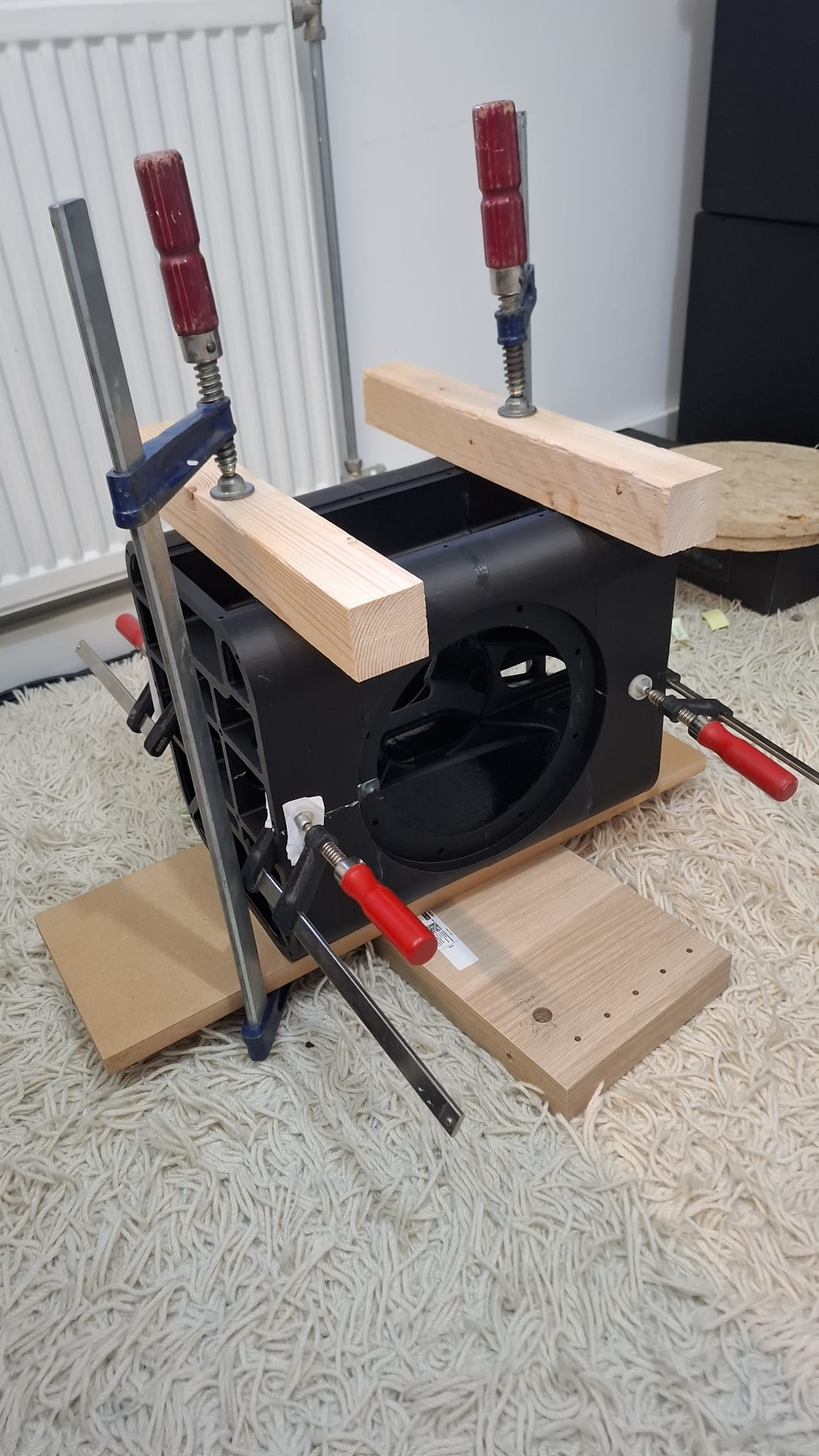

En ze zitten in de klem. Gelijmd met de bison 2k. Is wat dikker, beetje pasta. Na paar minuten gaat het draden trekken. Het werkte voor nu top!
Nu zitten de 2 helften lekker in de klemmen. Ik laat het lekker een nachtje zitten. 15minuten wordt aangeraden, maar ik laat het lekker een nachtje zitten.

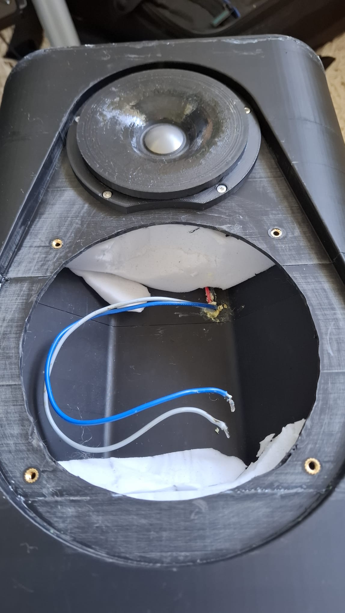

Wat me op viel is dat het zelfs vast gaat zitten aan mijn siliconenkwastje. Conclusie dat het thermoplasten dus ook goed lijmt. Ik heb ook weer 2 van die kleine testblokjes op elkaar gelijmt. Morgen eens kijken hoe goed dat vast zit.
Ook heb ik wat extra lijm gesmeerd bij het deel waar een kier zat. Zit wel achter de woofer, maar toch. Ook bij de bracing mistte wat materiaal, nu wat er bij gekliederd.

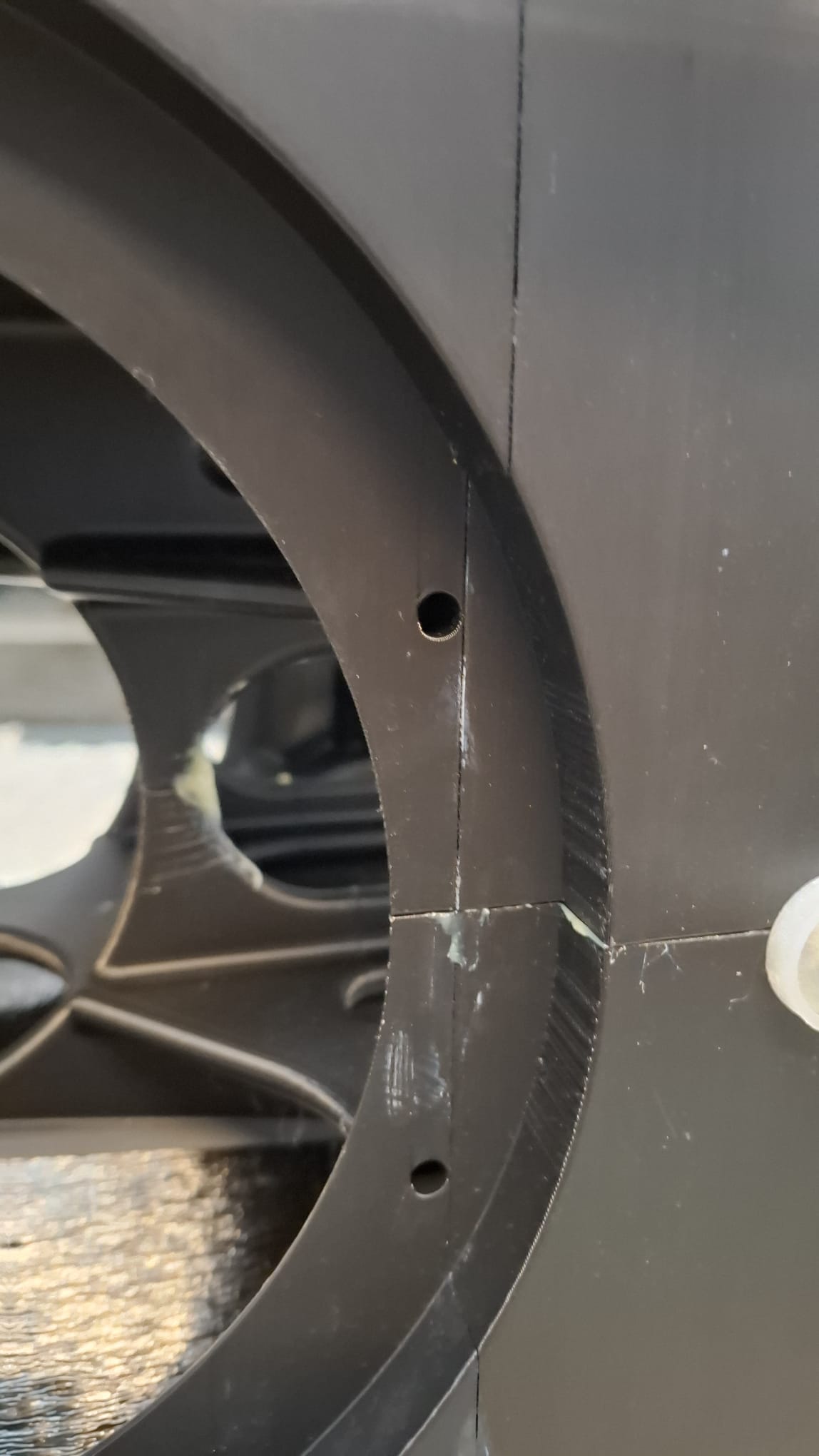

Mocht er nog een keer een MK2 komen, zou je de bracing nog wat aan kunnen passen, zodat je op dit centrale lijmvlak veel meer lijm oppervlak hebt.
Re: Ultimate Desktop Monitor
Dan bedoel je een V vorm met een passende gleuf? Bijvoorbeeld?
Berichten: 14141
Nee, nu maakt de bracing contact op een paar punten, omdat het gat van de brace precies door de helft gesneden wordt. Beter is geen gat midden op de snede, maar de gaten links en rechts van de snede plaatsen. Ipv punt contacten heb je dan over de volle lengte een lijm verbinding. Maar ik denk dat de huidige constructie wel gaat voldoen hoor, mits netjes gelijmd.

De zijwanden hebben best wat contactoppervlak, dus voegen de bracings qua lijmkracht niet zoveel toe. Ze ertussen toch wel op elkaar geklemd doordat de zijwanden strak op elkaar zitten. Zodra de boven en onderkant erop gaan komt er ineens heel veel contactoppervlak, dus de kast wist echt heel stevig. Voor de luchtstromen en stevigheid was dit het mooist. De bracing verdeelt de grote overspanningen dat waar de afstanden tot wanden etc het grootst is.

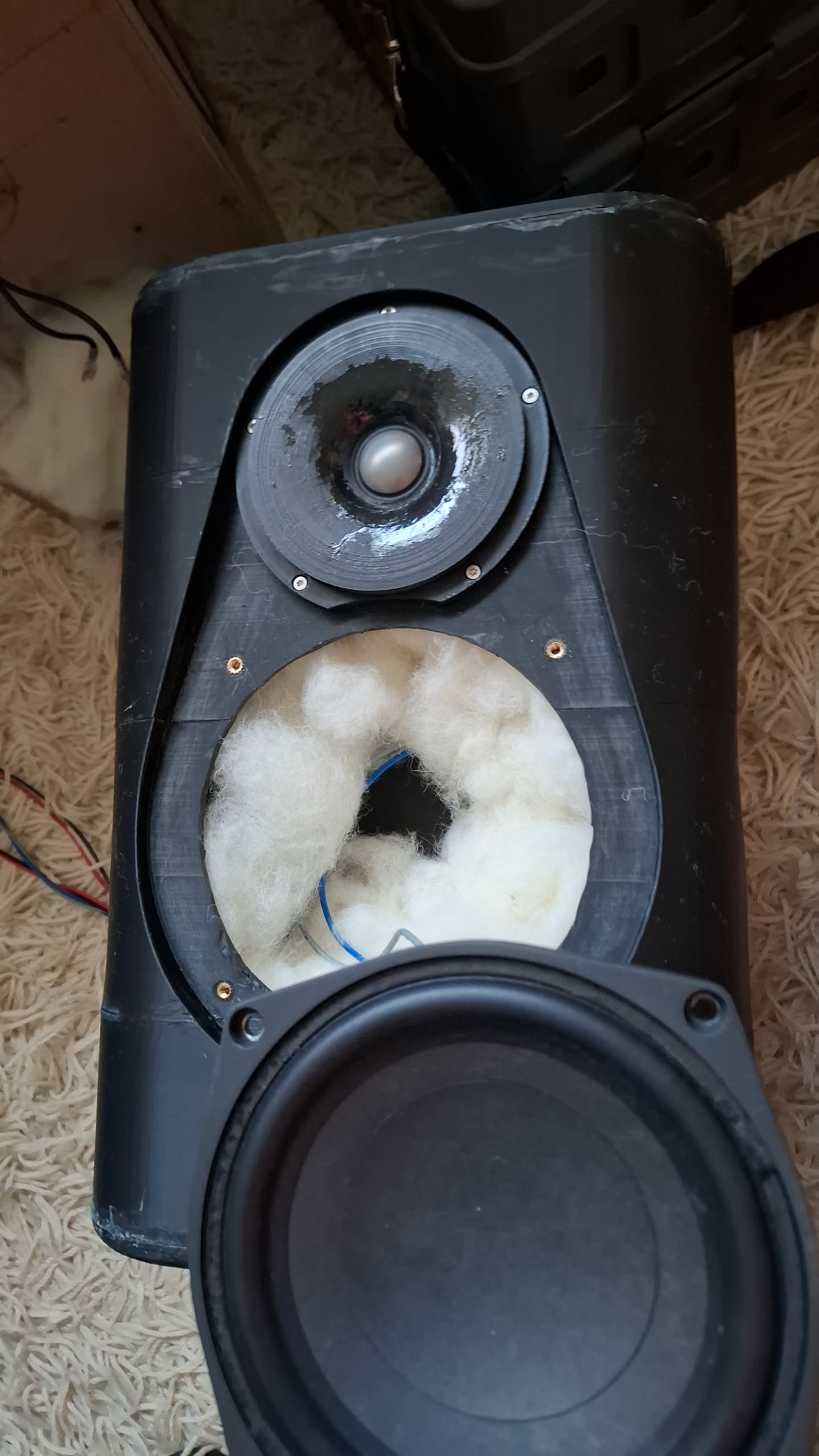

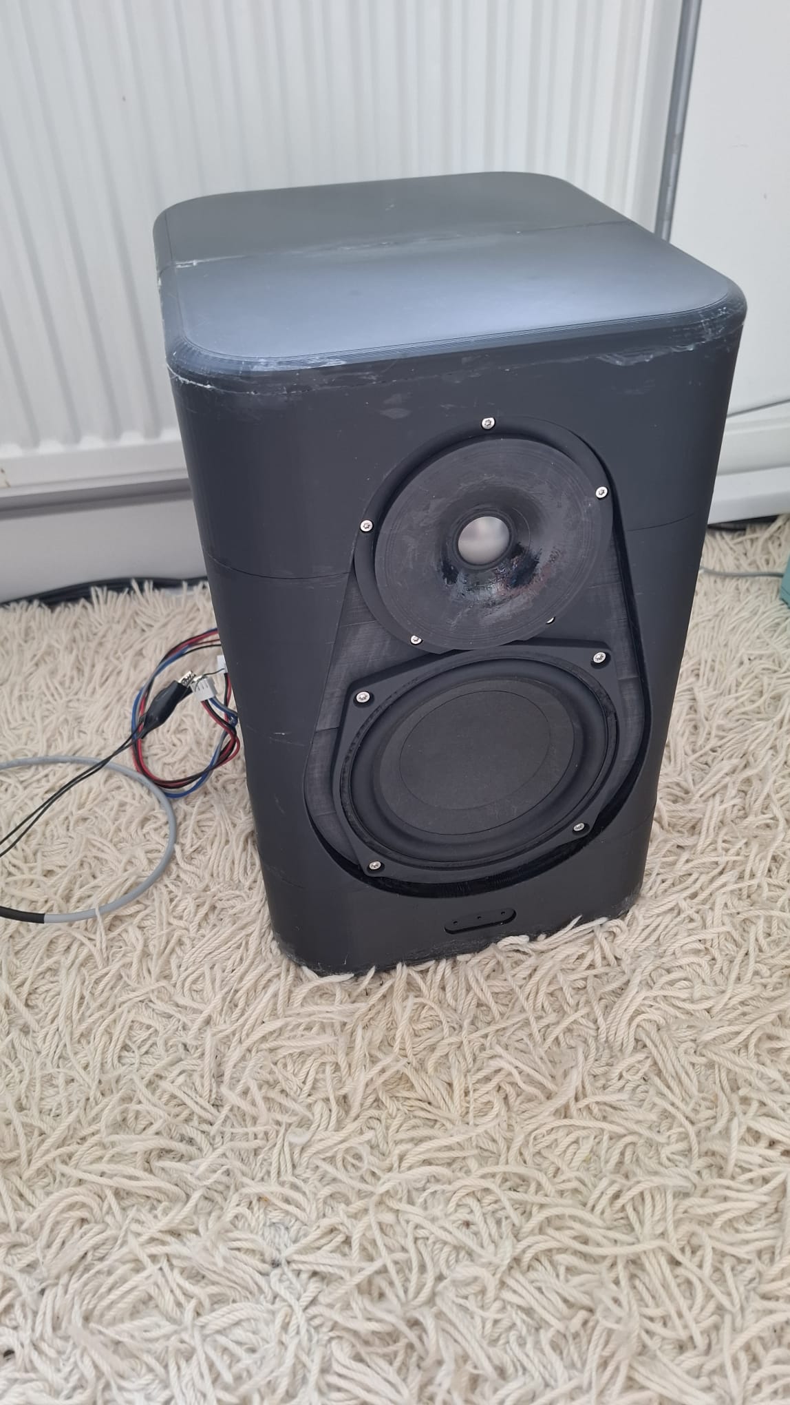

Tussen de andere zaken door heb ik inmiddels de speaker aan de impedantiemeting hangen.
Het kostte nog wel wat moeite. De 2K lijm wordt vrij snel droog, dus ik moest snel werken voor de montage van onder en bovenkant. Jvenema ik ga jouw en andere opties bekijken.
Ik ben er dus achter gekomen dat van de mid niet alle maten op de tekening kloppen met de driver in het echt:
- Het gat was te klein-> met de dremel wat bijgewerkt
- De schroefgaten zijn groter dan verwacht, hierdoor gingen de beoogde boutjes door de schroefgaten heen. Daarom heb ik de m3 insteekbussen voorzichtig weer eruit gehaald, m4 gemonteerd. Daarna kostte het wat moeite om de gaten door en door te krijgen.
Wat plaatjes:
Blij met de looks. Afwerking is er natuurlijk nog helemaal niet:-)

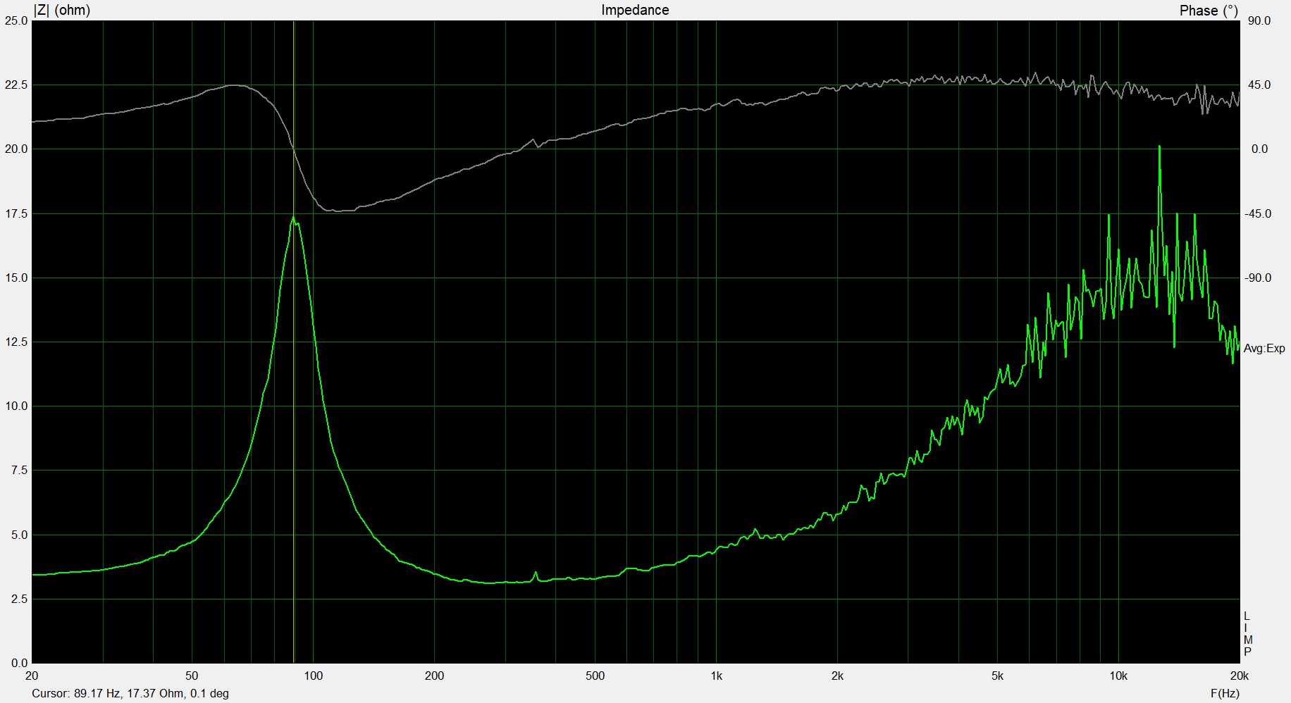

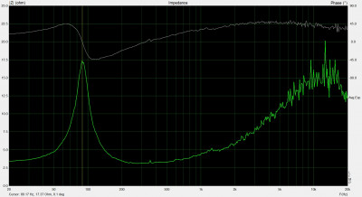

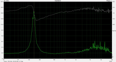

En tenslotte het eerste meetresultaten:

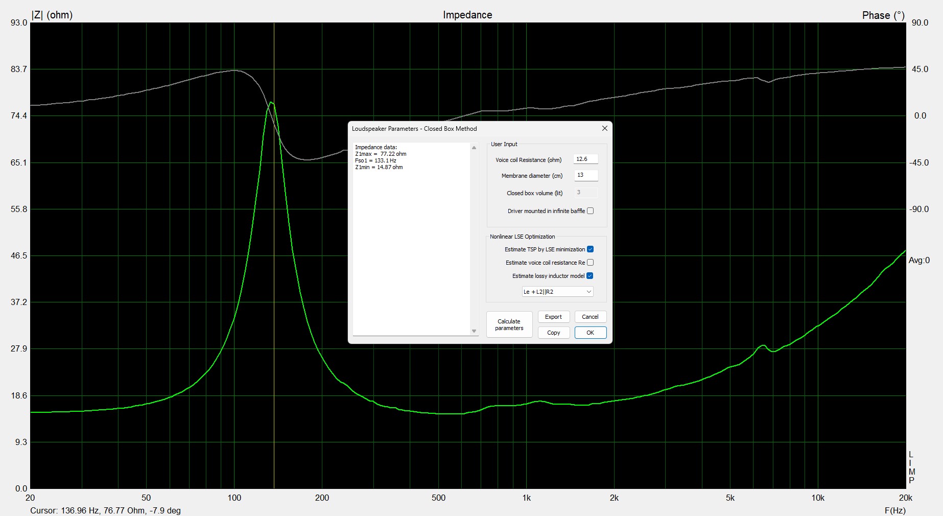

Ik vind de metingen nog wat rommelig. Kan mogelijk komen doordat ik de multikabel van de hypex gebruik. Daarin heb ik wat stukjes ijzerdraad ingedaan om te meten. Daar wil ik nog iets op verzinnen, zonder de connector eraf te moeten halen. Iemand tips?
Wel zit de kast goed dicht gezien deze resultaten.
FB woofers ligt rond de 89hz met q=0,707 en van mid is dat 139hz met q=0,76. Mid komt dus toch iets hoger uit als verwacht. Ik ga nog eens meten met iets minder flamex in de mid en dan wol bijvoorbeeld.
Met welke spanning heb je gemeten? Bij een lage spanning krijg je ook van die grillige metingen.
Was het stil, en was de gemeten unit trillingsvrij opgesteld?

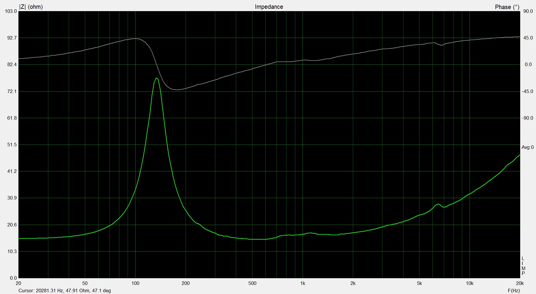

Mannen bedankt voor de tips!
De speaker staat trillingsvrij en het was stil. Er zat dus één contactje van de weerstand niet meer goed. Die heb ik vervangen. Gelijk een wat grotere waard, 15ohm.
Ook heb ik bij de meting de uitsturing wat vergroot. Ik heb even gecheckt met de mid los op de vloer.
Nu krijg ik weer resultaten zoals ik verwacht:
mid
wat glooiing/bump bij 700-1200hz. En een piek bij 6,5khz. Dit had ik in de testkast ook. Wel had ik daar een iets lagere fb. Ik ga nog wat spelen met de vulling.
woofers:
De resonantiepiek was hoger en zat bij een iets lagere frequentie. Qua afstemming is dit top. Is een hogere piek beter? Ik zou ook wat flamex eruit kunnen halen, de kast zit echt bijna helemaal vol.

Je kunt uit de impedantie de Qb halen (bij Analyze). Zie je het vanzelf. Is een beetje smaakafhankelijk maar met zo tussen de 0,6 en 0,7 zit je meestal wel aardig. Eigenlijk doe ik het altijd op gehoor: Te weinig en je hebt kastkleuring, te veel en het gaat muffer klinken. Ergens vind je een optimum qua klank uitgaande ervan dat je het kastvolume juist hebt berekend.
Je meetweerstand is niet zo kritisch, richtwaarde is ongeveer de helft van de maximaal te meten impedantie. Ik heb er 25 ohm voor. Voor het niveau i.d.d. niet te laag. Ik doe het meestal bij 2,83V_Rms nominaal.

Ik kom nu voor de mid uit op q=0,73 want fb=134hz. Voor het ideale zou ik het iets lager willen. @Pjotr: Hoe je dit met Analyze doet in Limp weet ik niet. Ik krijg de melding bad parameters. Ik haal de gegevens dus uit de grafiek en ga dan in VTXcad proberen tot ik dezelfde fb krijg.
Dus ik ga nog eens proberen met nog wat wol achter de middriver. Dat is de enige plek waar nog niets qua demping zit.
Berichten: 36744
Heb bij Analyze wel de overige speakerparameters ingevuld als R_DC enz.? Je krijgt met een enkele meting niet alle T/S parameters maar wel Qt en Fs

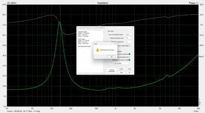

Dit is wat ik krijg zonder overlay
En deze foutmelding als ik de overlay aanzet.
@Pjotr: Heb jij een idee?
Berichten: 36744
Ben het wel eens met Arta :D Ziet er sowieso niet erg lekker uit met veel storing. Snap ook niet hoe je aan een speakerweerstand van 12 ohm komt. LSE ook niet aanvinken en verder check, check en dubbel check en heb je Limp correct gekalibreerd? (RTFM ;) )
Het is een 16ohm woofer met re van 12,6ohm volgens specs.
De laatste metingen zien er toch prima uit?! Of kijk ik over zaken heen in de grafieken?
Met LSE aangevinkt krijg ik de zelfde melding. Limp is netjes gekalibreerd. Ik hoop binnenkort weer beter te kunnen. Nu ff druk met werk, familie en van alles en nog wat. :)

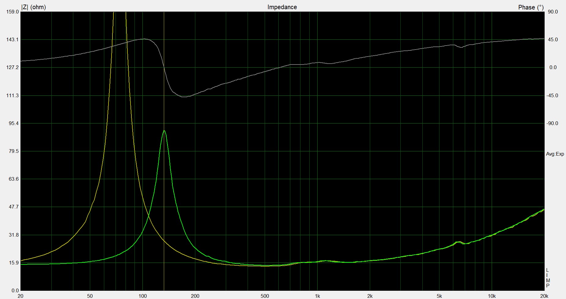

Ik heb nog eens gekeken naar de kale meting van de 6RS140-16 en de glooing in de impedantie bij 700hz tot 1200hz en de piek bij 6,5Khz zit in de driver.
Na wat spelen met demping in de midkast was het beste onderin en bovenin de kast flamex en dan om de mid heen wat wol.
Dat geeft voor mid Q=0,72 met FB=132hz en voor de woofers Q=0,71 met fb=89hz. Aan de woofers heb ik nog niets veranderd. Dit lijkt me goed zo. Maar eens kijken dat ik binnenkort wat frequentieplots. Ik ben erg nieuwsgierig hoe de tweeter het doet in de waveguide! :)
