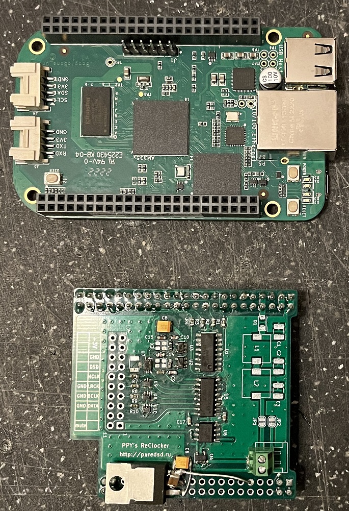

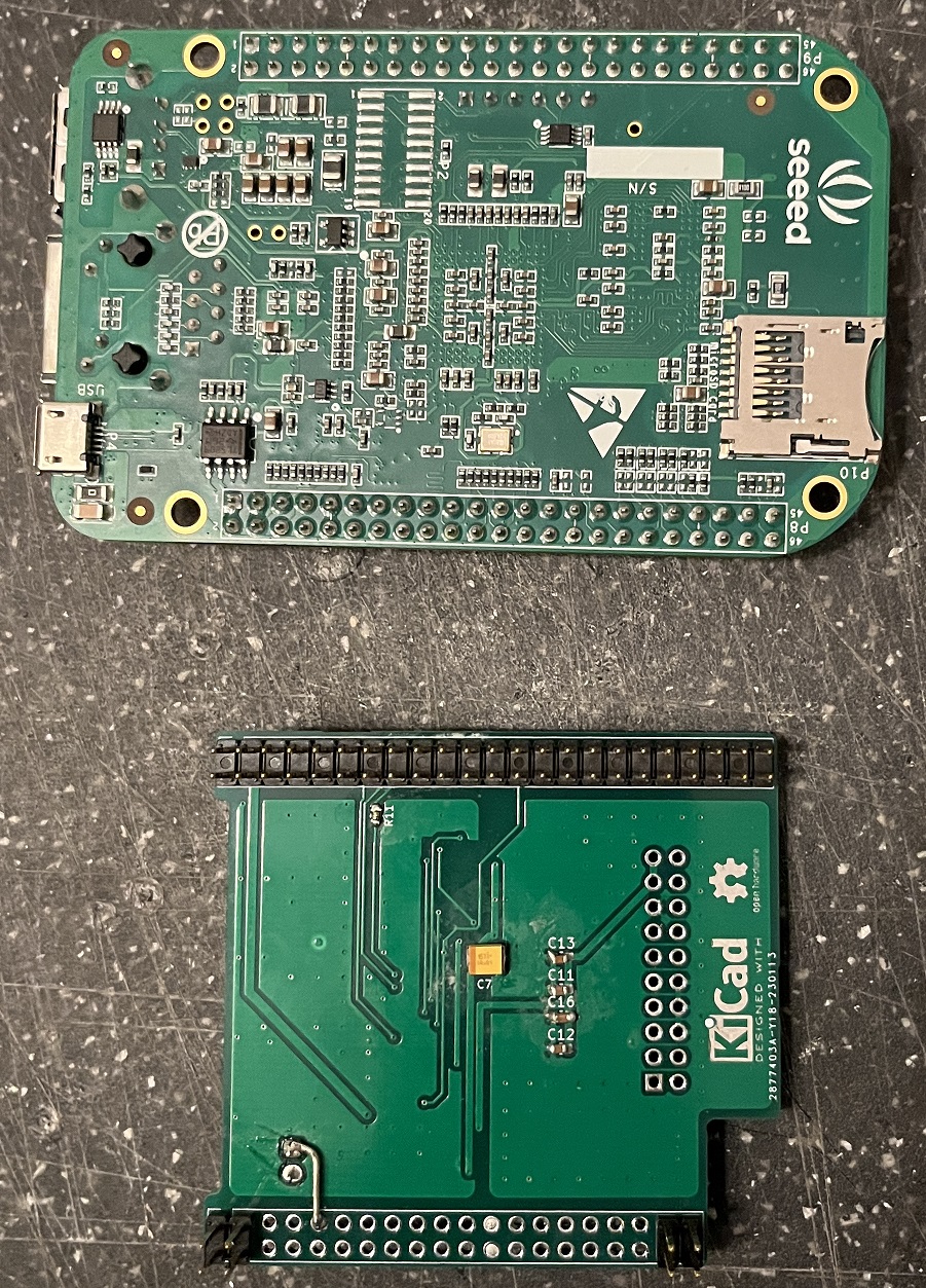

Printjes en onderdelen zijn binnen. Ik kan weer lekker knutselen en kijken of ik de BeagleBone aan de praat krijg.
Zijn er overigens andere mensen op het forum die wel eens met de BeagleBone hebben gewerkt?

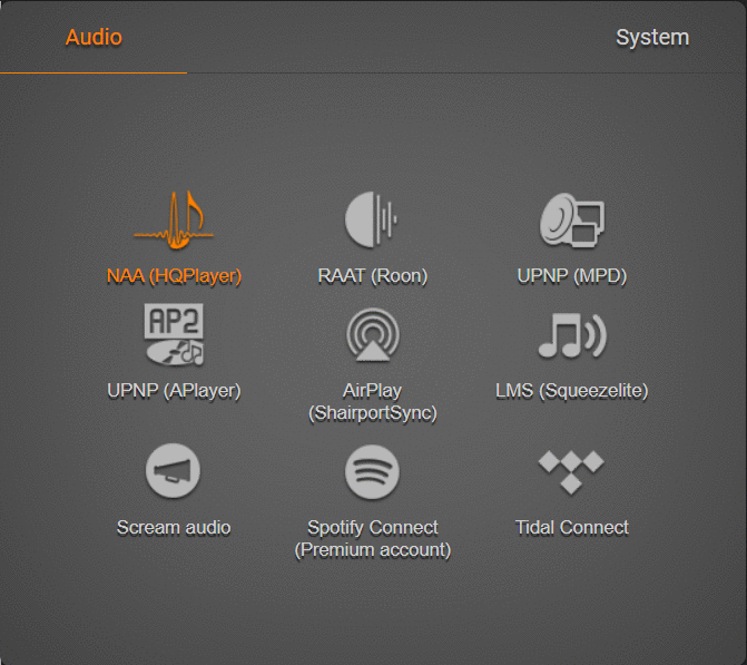

Ja in de 8C zit de BeagleBone Black, daar zullen ze het Roon Endpoint op hebben gezet en ik verwacht ook de DSP software user interface.
Met de firmware die op puredsd.ru wordt geleverd, zal hij als het goed is geschikt worden voor een aantal audio netwerkinterfaces.
Misschien best interessant voor meer mensen hier. Naast I2S uit wordt ook automatisch USB audio ondersteund dacht ik gelezen te hebben, op het moment dat een USB DAC wordt aangesloten.

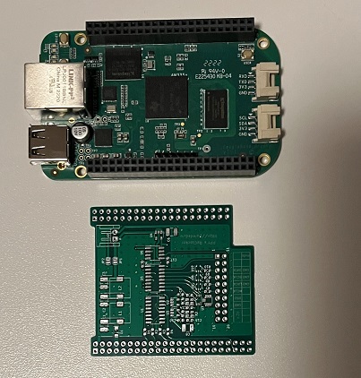

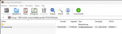

Ik ben weer wat verder. Het reclocker printje is bijna klaar, de NDK's ontbreken nog. Die zullen dinsdag wel binnenkomen met de post.
Ben nu ook de image aan het schrijven op de BeagleBone, dat kan wel even duren volgens de handleiding. Ik had een micro SD besteld bij Econs.nl afgelopen vrijdag en die zat zaterdag al in de bus. Geen verzendkosten, ik begrijp niet hoe het kan maar hoefde niet eens naar de Kruitvat dus!

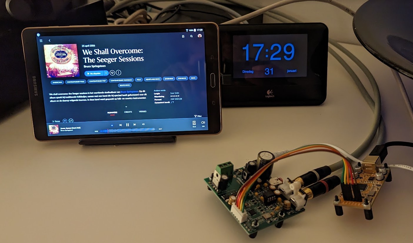

Heb nu maar eens het goedkope DAC-je (ESS9018) opgetuigd, werkt en kan dan DSD256 aan, en werkt nu even met het geconverteerde bestand van Bruce, gaat goed. Aangesloten op een ROON bridge/Rock opzet.
Morgen komt er een Moederbordje binnen en kan ik eens met met Linux server software een opzet maken met HQPlayer.

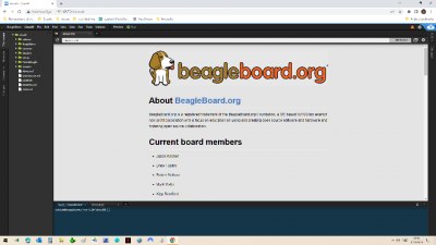

Ik denk geen netwerkprobleem. Ik heb zojuist software op de eMMC geflashed en de beaglebone is nu een Debian linux computer geworden. Via Google Chrome en netwerkadres 192.169.7.2 kan ik het linux terminal venster openen. Werkt mooi, dus het bordje gaat prima. Nu nog uitvinden wat er misgaat met de pure.gz image.

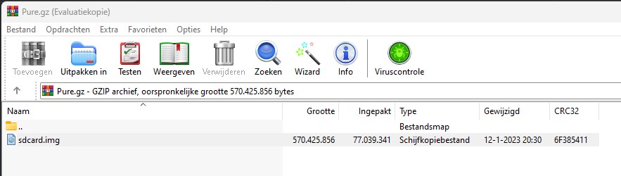

Mss een domme vraag/opmerking van mij, maar een .gz bestand is geen image, maar een ge-gzip-t bestand. Je moet deze eerst uitpakken met gunzip, of een andere unzipper die gzip kan unzippen.
Berichten: 12871
Re: zuivere DSD dac
Is niet van toepassing, Etcher doet het uitpakken van de image in het pure.gz bestand en schrijft het netjes naar de SD card.
Berichten: 17867
Re: zuivere DSD dac
Klopt, maar heb dat ook wel meegemaakt dat er net een klein foutje in de download zat en dan blijf je tobben.
Misschien even de grote van het bestand controleren en anders een nieuwe downloaden.
Raar, maar heb dat al eens eerder meegemaakt.

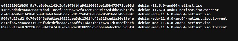

Bij distro's zit er vaak een controle op de integriteit van het bestand.
Laatst gewijzigd door hannesie op wo 01 feb 2023, 0:06, 2 keer totaal gewijzigd.
Berichten: 33827
Re: zuivere DSD dac
je kan met een unpack programma wel een crc check doen
