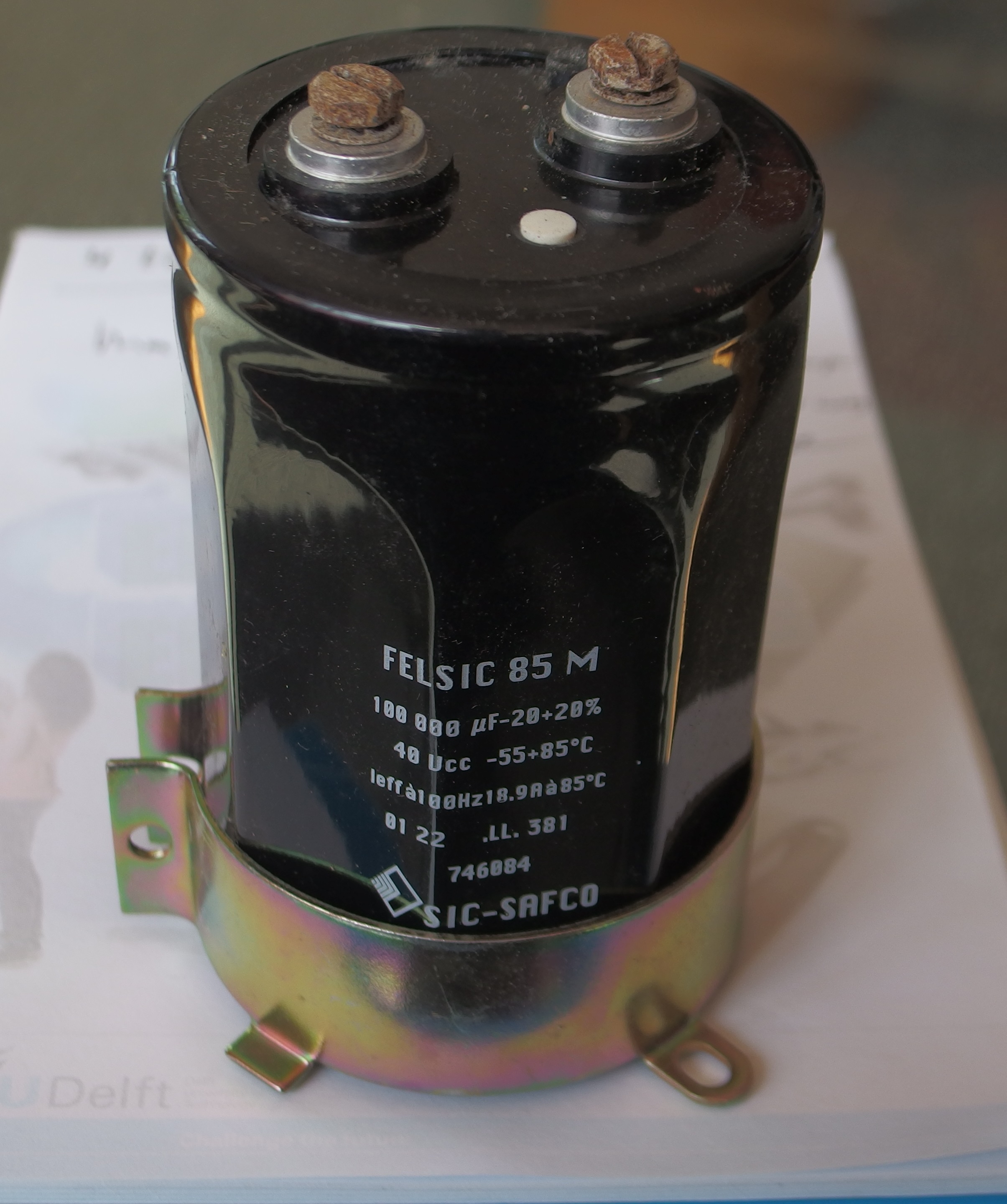

Ik heb er 10 met beugel.
Ook nog 8 jampotten 100.000uF/40V met beugel. Afm. 65x105mm.

Is je magazijn zo vochtig Loek?

Beetje wel geweest Gerhard, laatste tijd gelukkig een stuk beter. Maar even met de staalborstel over de boutjes of, in het ergste geval, een stel nieuwe erin :evil:

Het kan ook zijn dat de cavia's uit hun hok gekomen zijn voordat ze ergens anders gingen wonen :lol:

Sic Safco, destijds volgens sommige lieden zeer audiofiele elco's.. :mrgreen:

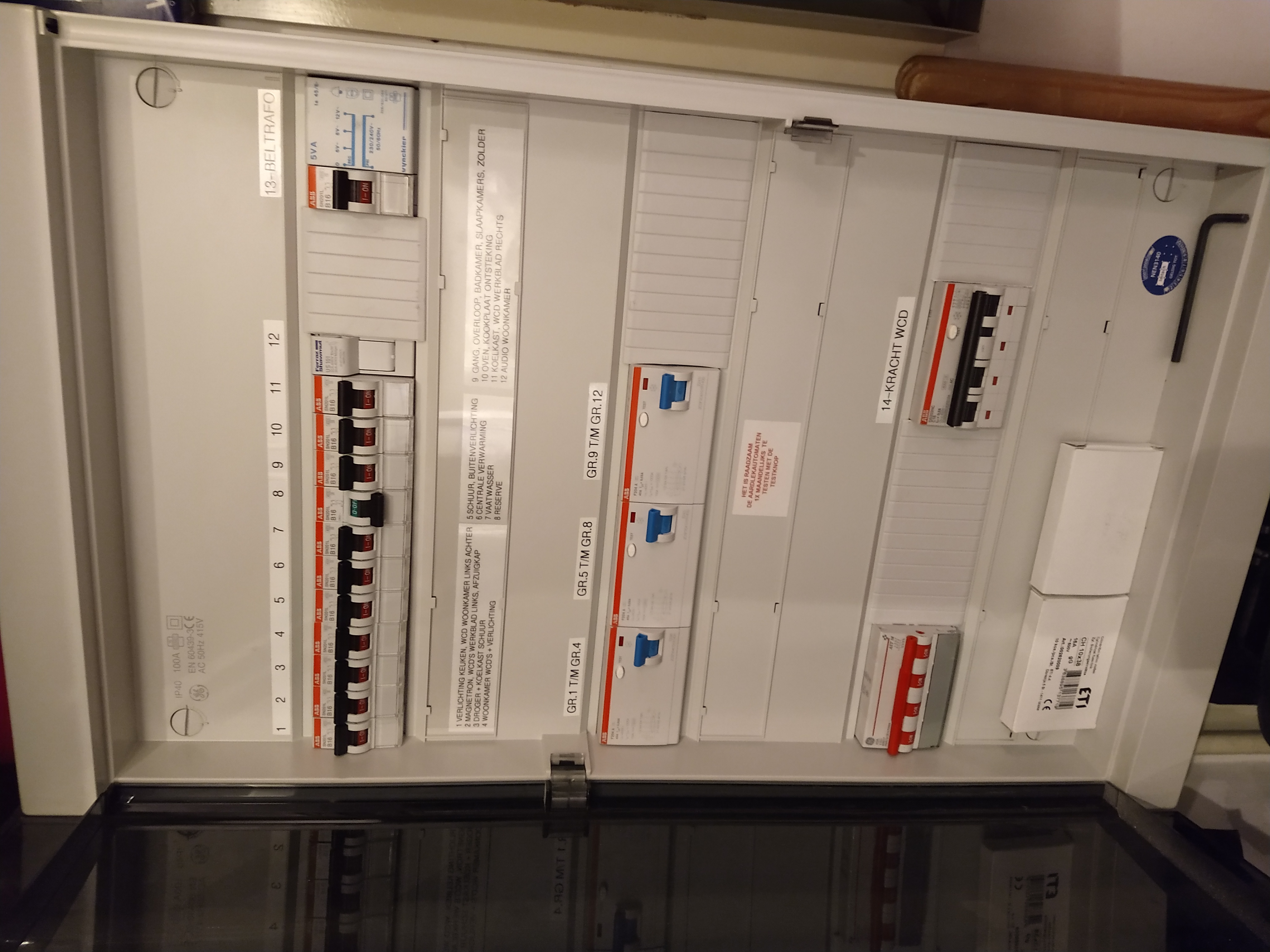

Da's die in het huis, in de garage hangt er nog één :-"

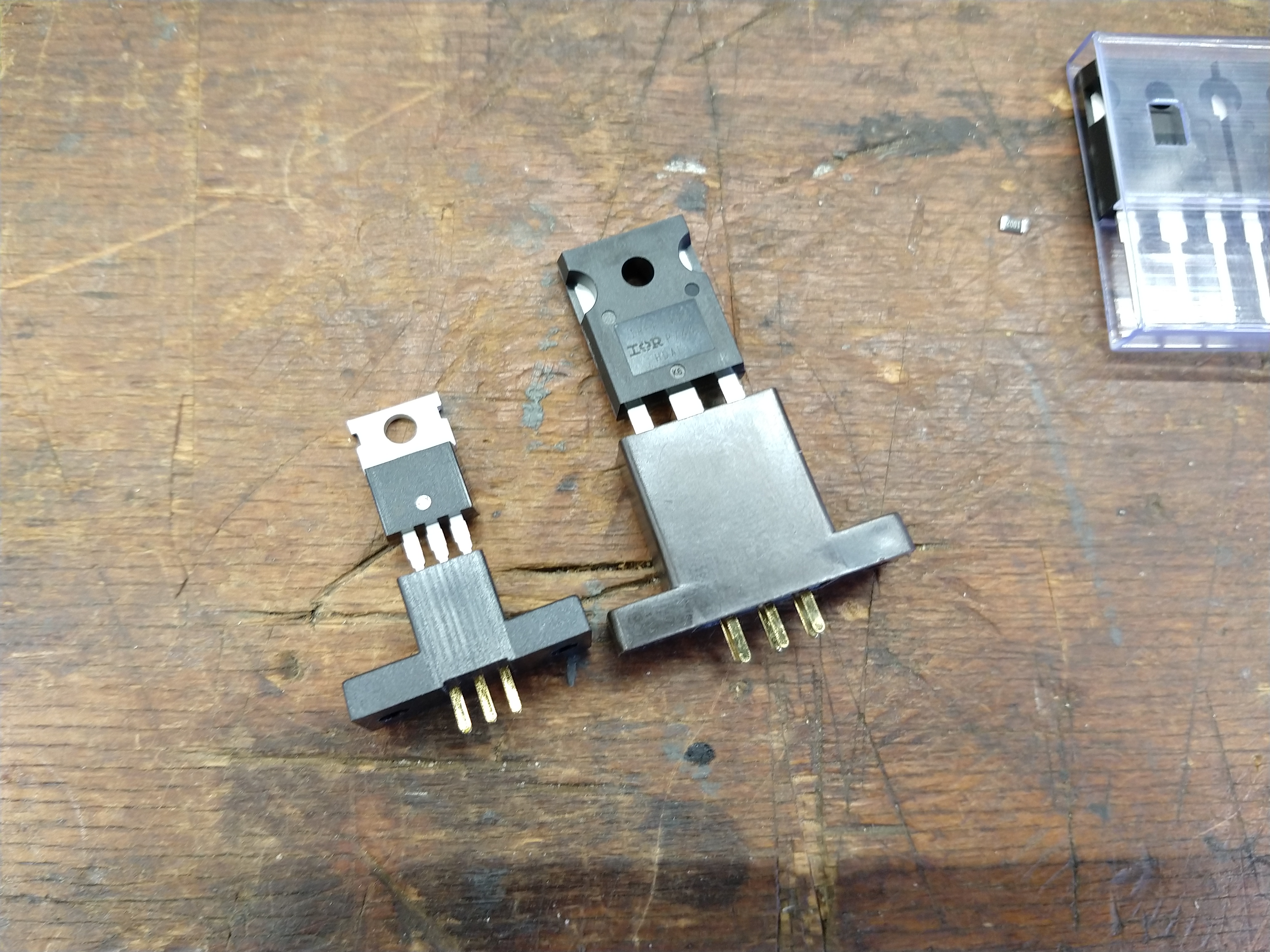

Die zijn er ook;
Let the matching begin!

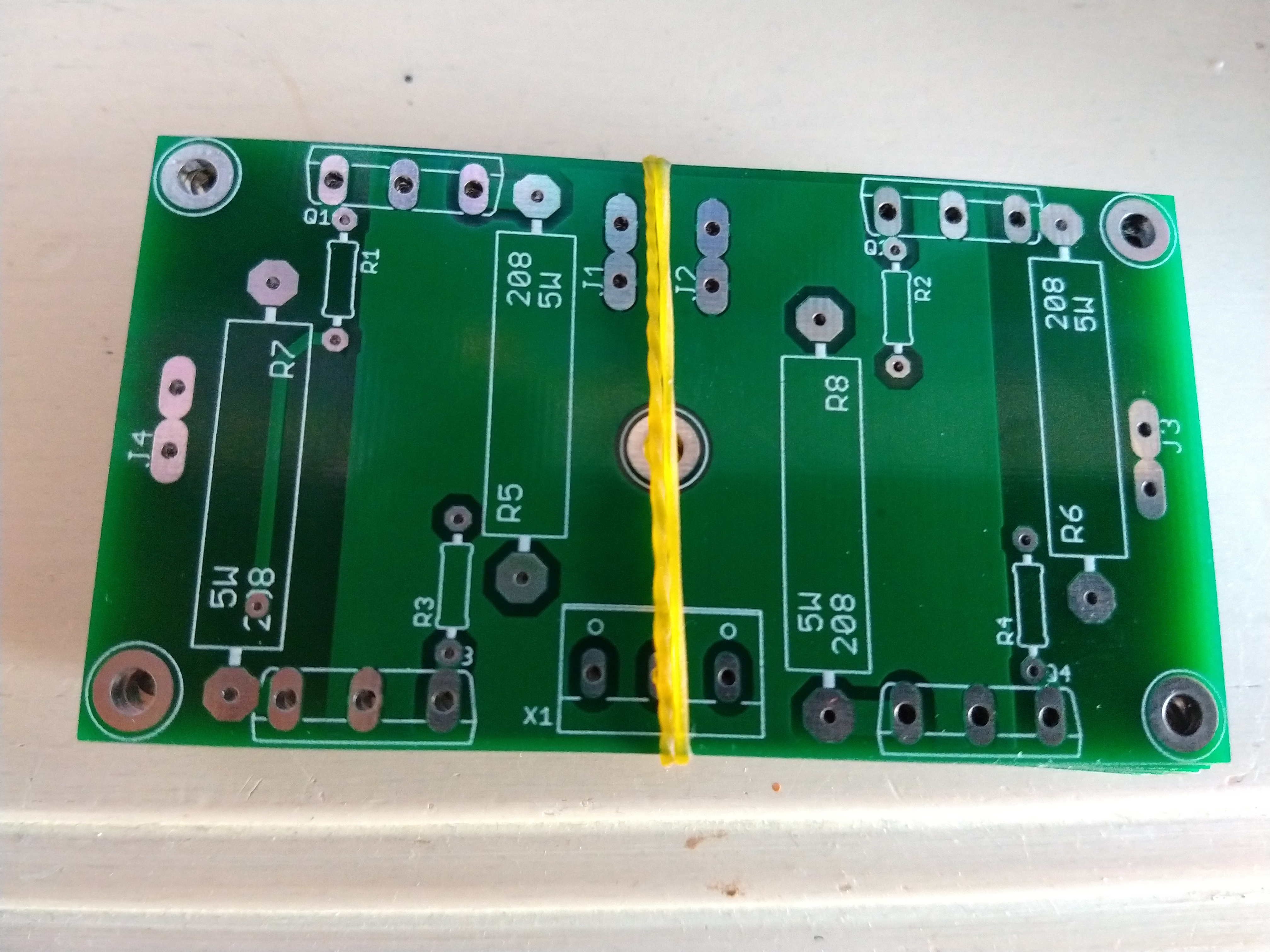

Wachten op de printboer :relax:
Berichten: 20399
Re: Pass Aleph-X - starten met informatie verzamelen en de eerste spullen
Ziet er goed uit lijkt me?

Wie heeft die printen getekend :?:

Nee niks mis met de printen, silk buiten de padjes houden de volgende keer maar dat hadden jullie zelf ook wel gezien. Vroeg me af of ze ergens gekocht waren of zelf getekend. Zie verder geen schema, verder niets gechecked.

Het is een bordje om op de plek van 1 mosfet er 4 te zetten Barry, daarmee de bias per fet omlaag te brengen bij gelijk vermogen, of meer vermogen bij gelijke bias per fet :rock:
Schema en eerste versies van de layout zijn hier te vinden : viewtopic.php?p=1892744#p1892744
Is op zich een vrij simpel ontwerp waar niet veel fout aan kan gaan. het had misschien nog wel wat compacter gekund, maar echt nodig is het niet gezien de enorme koelblokken die toegepast gaan worden.
Silkscreen is iets waar ik nog mee moet leren omgaan, omdat ik altijd zelf etste heb ik me daar nooit druk om gemaakt, hoogstens als er meerdere waardes door elkaar stonden om de leesbaarheid te vergroten.
Zie wel dat er iets fout is gegaan in de fabricage, de waardes van de kleine weerstanden (220R) zijn om een of andere duistere reden weggevallen.
In de Gerber van die laag blijken ze ook niet te zitten. vreemd.
