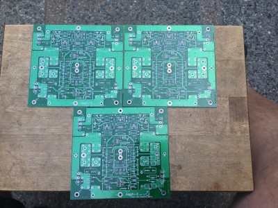

Nelson Pass, de naam van de man zit een beetje in het hoekje Voldemort voor mij - warme, nee hete, versterkers met een romig geluid en een nog romiger energieverbruik. Toen de CA versterker ( m’n eerste van de twee drie - that is ) bijna klaar was kwam ik op een luisterdag met Dre in gesprek over een klasse A en dat ik die nog eens wilde bouwen. ‘Nou’ sprak hij, ‘ik heb nog ergens printen voor een Pass liggen, neem ze wel mee naar Breda in 2018’ ik zo blij als een kind, mijn CA was af in Breda en Dre heeft voor printen gezorgd;
Ik heb er dus 3, in theorie levert zo’n schatje dus 38W aan 4 tot 8 Ohm met 4 fets, ga je opschalen naar 12 fets per kanaal en de voeding naar 22V+ en - brengen dan gaan we richting de 100W aan 8 Ohm en 150W aan 4 Ohm, dan zitten we wel aan de 400+ Watt dissipatie per kanaal en zit je aan monoblokken vast omwille van het gewicht en de benodigde koelblokken. (Om nog maar te zwijgen over 4A continu stroom per kanaal)

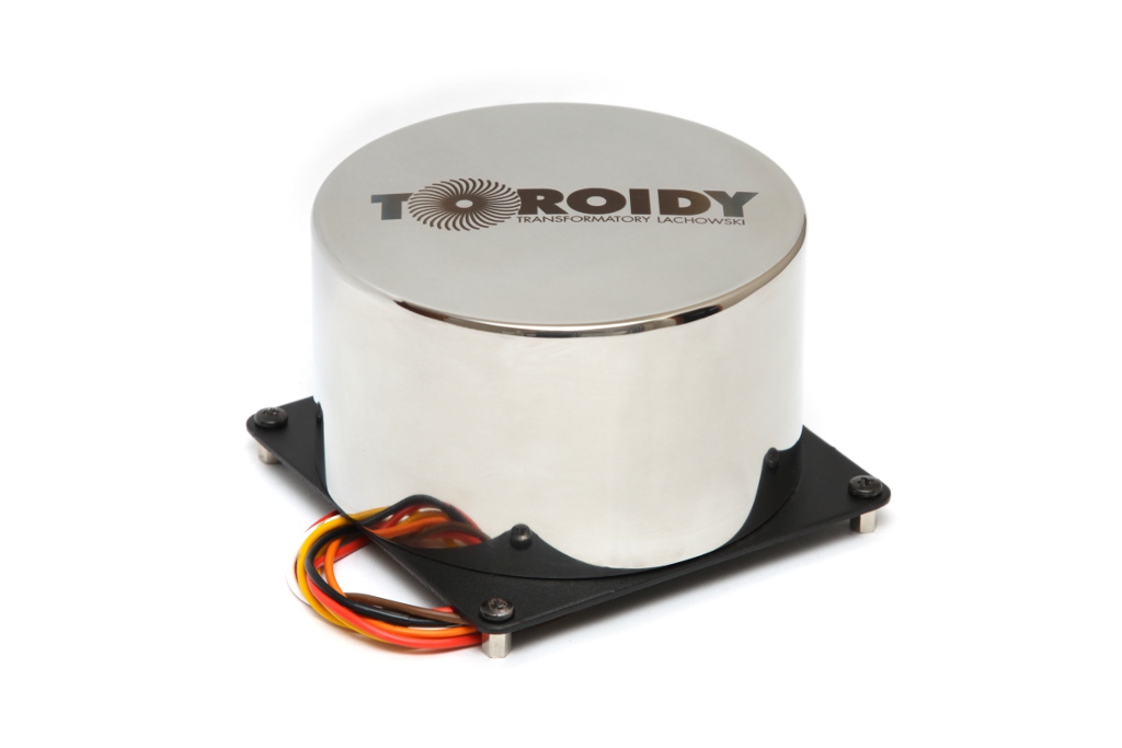

Ik heb al 100 stuks IRFP244’s besteld, een paar honderd duizend uF van Nichicon en United Chemi-con en nog wat klein grut, de trafo’s zullen 2x18V worden als ik de hete versie ga bouwen, die gaan bij Toroidy vandaan komen;

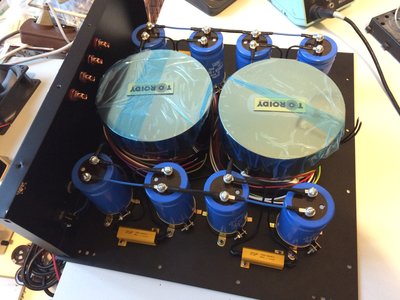

Ik moet ook 2 van die Toroidy's kwijt in een stereo amp en dan is dit een mooie oplossing, trafo's staan iets verhoogd zodat de softstart eronder kan.

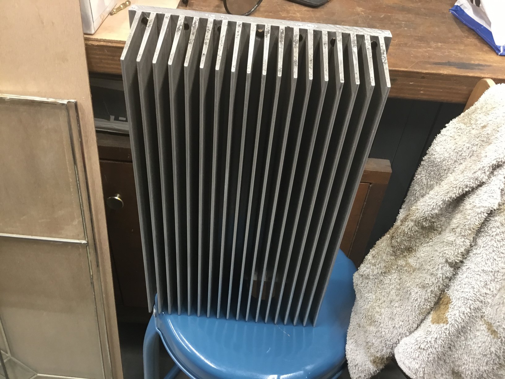

Simpel en leuk ding. Grootste koelprofielen zijn sowieso te klein :D De in je link genoemde onderdelen goed matchen is belangrijk. Als ie in elkaar zit bias opschroeven tot ie roodgloeiend is!
Berichten: 20398
Re: Pass Aleph-X - starten met informatie verzamelen en de eerste spullen
Nou Jan, ik heb wel wat koelprofielen liggen denk ik :rofl:
beijert
Berichten: 3081
Bericht door beijert »
Welke zijn dat ook al weer?
:lol: Hmmm, pas als je ze niet meer tillen kan zijn ze groot genoeg!
Berichten: 20398
Ik heb er nog wat, maar de voorraad fluctueerd nog al eens, ik vis nu het leuke eruit voor dit project 8)

Mooie trafo's van Toriody.
Ik heb voor de bouw van mijn Ca versterker ook trafo's bij Toroidy besteld, (standaard) audio grade.
Denk je dat de supreme audio grade nog wat toevoegt of is het alleen maar voor het oog?
Berichten: 20398
Het laatste vooral, maar de Aleph X is volgensmij gevoeliger op brom dan de CA...

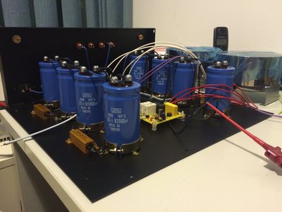

Je hebt hoop ik toch wel "echte" beker elco's met schroef aansluitingen besteld ? (en gelijk klemmen erbij gedaan. :hide: )
Soms zie je wel eens constructies met een batterij PCB elco's ondersteboven op een bodemplaat gelijmd, geen gezicht. :-&
