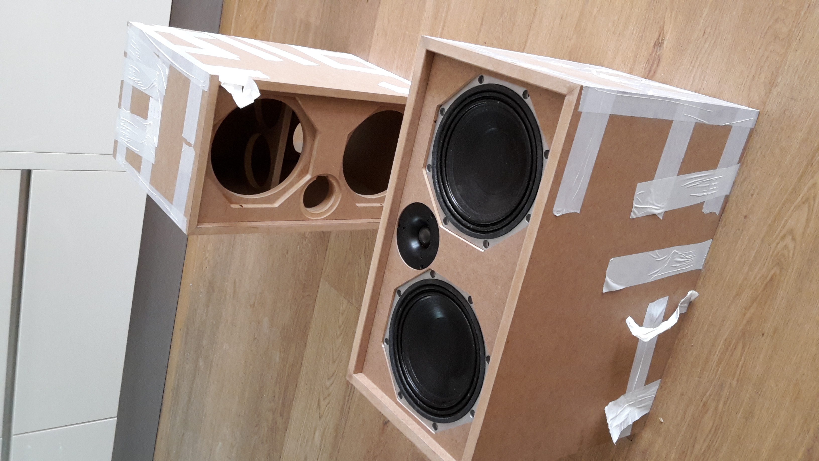

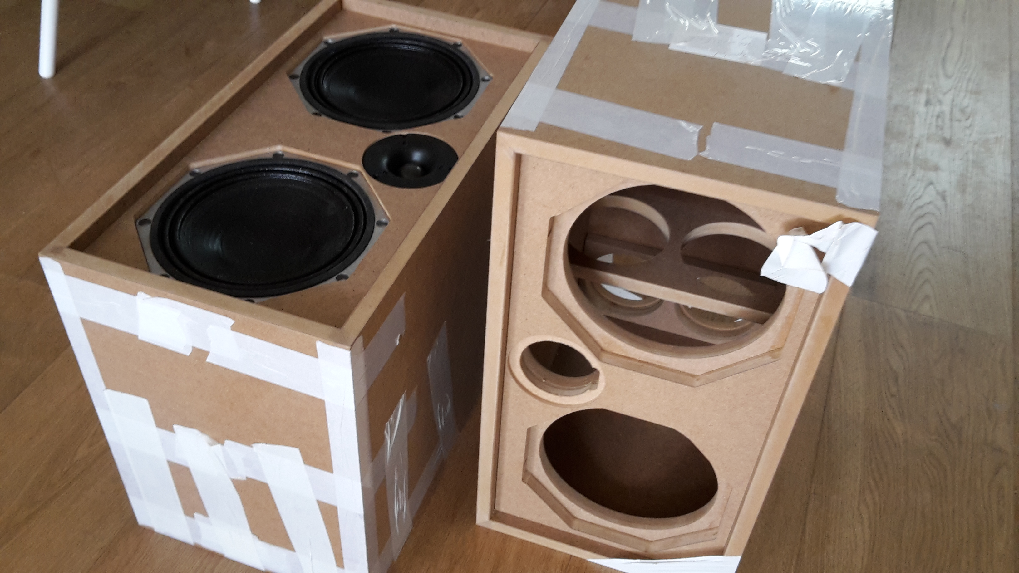

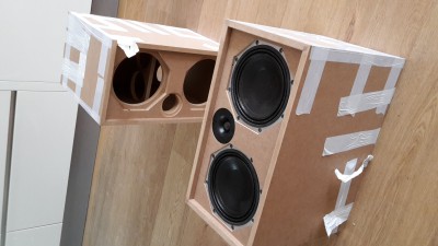

Nieuwe kastjes zijn terug, nog afronden en een dop maken die op het einde van de baspoort komt. Handgrepen positioneren en infrezen.
Warnex er op, filter er in en eens kijken hoe de eerste CNC gefreesde kastjes het doen.
De woofers van de voorkant monteren is een stuk handiger dan het prototype, ook was dat heel krap en rommelig met de poorten.
Nu lopen die samen door de bracing, deze kast is geen 23,5 cm intern maar 25 cm. En 50 cm breed (intern).
De kastjes voelen niet heel zwaar, jammer dat de units daar direct een einde aan maken, met units weegt het meteen al redelijk wat als geheel.

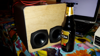

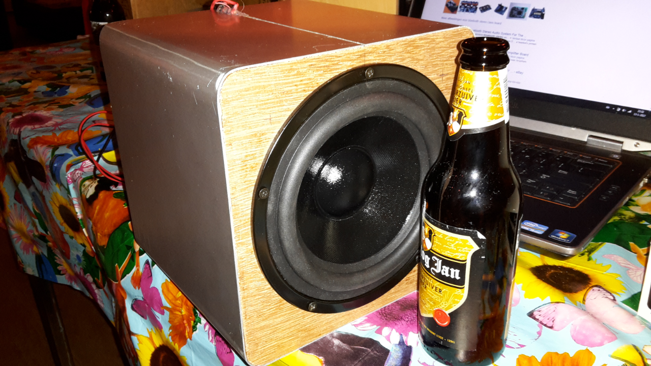

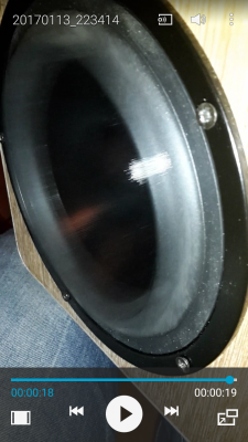

Vanavond een hoop lol gehad met de Dayton NS91-4 3" units, icm een Dayton SD175-PR. In een kastje van 20x20x20cm wat ik had liggen gaf het een afstemming van de pr van 57hz ongeveer.
Dit weekend wordt getest of het voor basgitaar geschikt is. De huidige amp is de Reckhorn D-2.0 en op 8xAA gaat het al heerlijk;-)
De 6.5" PR is de zwakste schakel, die bereikt z'n 8mm xmech voordat de 3"-jes hun max bereiken, wie had dat gedacht ;-) haha
Re: Bascabinet compact & diepgaand
En ik maar op die play button duwen, ik denk dat het bedtijd is.
Berichten: 9199
Hahaha, ik zie 2x dezelfde foto dus was ook wel aan nachtrust toe. Jammer dat filmpjes hier niet zo makkelijk te plaatsen zijn, dit kastje schuift gewoon op de beat naar voren ;-)

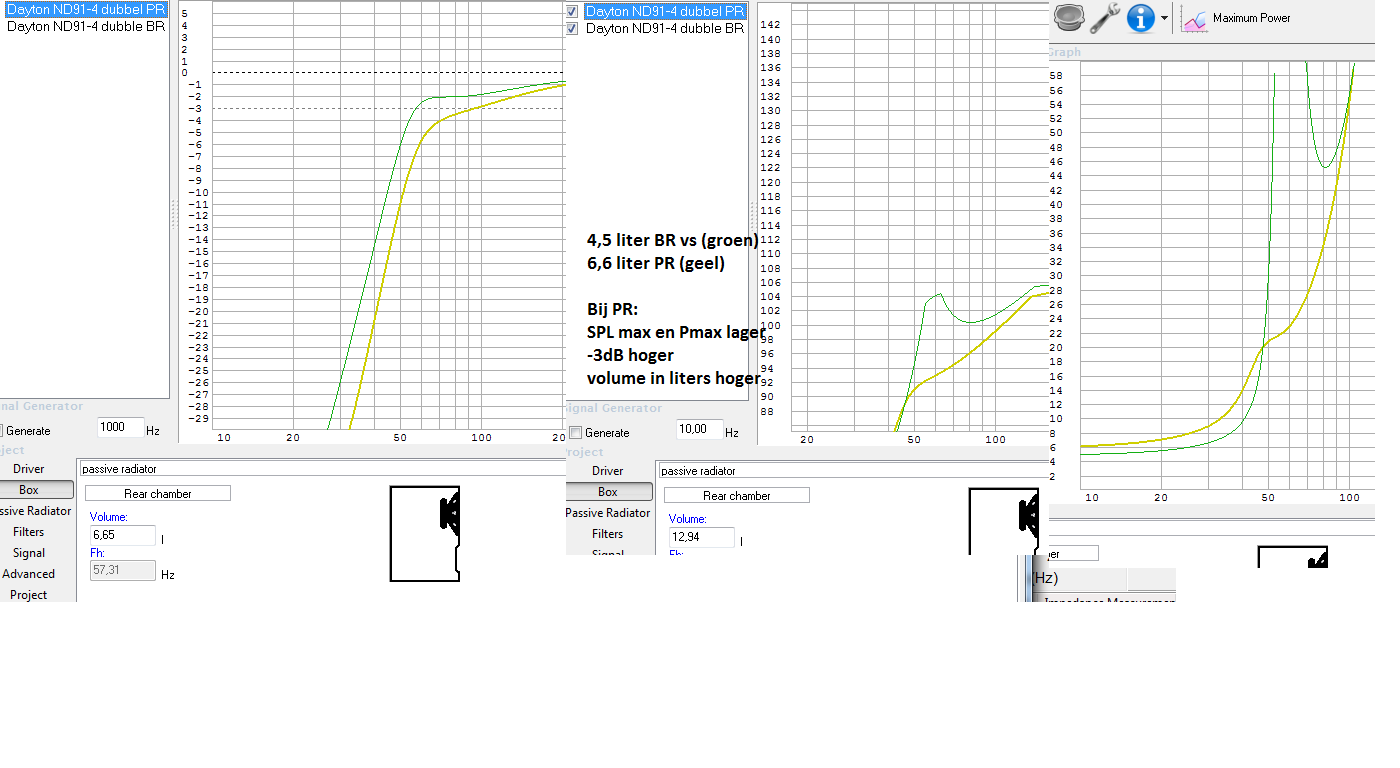

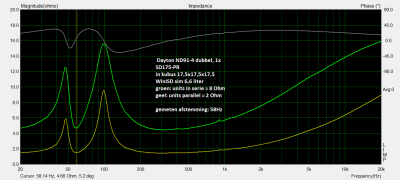

Even wat metingen gedaan vandaag. De afstemming in de kubus van ext. 20x20x20 en intern ca 17,5 is 58 Hz. Met de PR zonder toevoeging van gewicht geeft WinISD aan dat het dan een volume van 6,6 liter inhoud moet zijn. De rekensom geeft 5,4 liter ongeveer. Met PR een liter erbij ipv liters er af voor de poort, dat lijkt gunstig. Echter, de PR loopt in de simulatie achter op de basreflex. Dit wil ik klankmatig nog wel even onderzoeken, maar wat opviel is dat de PR en de 3" in alle rust hun werk doen totdat de uitslagen echt groot worden. En poortruis was hiervoor echt mijn grootste vijand, zelfs met 10cm2 poortoppervlak, mede vanwege de knikken en knik bij de opening naar buiten toe.

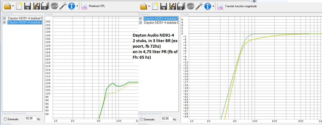

Wat meer ideale/WinISD voorstellen...
Hier nog even de meting van een 3 liter basreflex met 1x de Peerless SLS 3.5" in de meting, maar de Aurasound deed daarin vrijwel hetzelfde:
download/file.php?id=115706&mode=view
Dit dubbel bouwen in 1 behuizing met een jetset 50 poort zou een alternatief zijn voor een PR, al zie ik de kniestukjes niet zitten...
