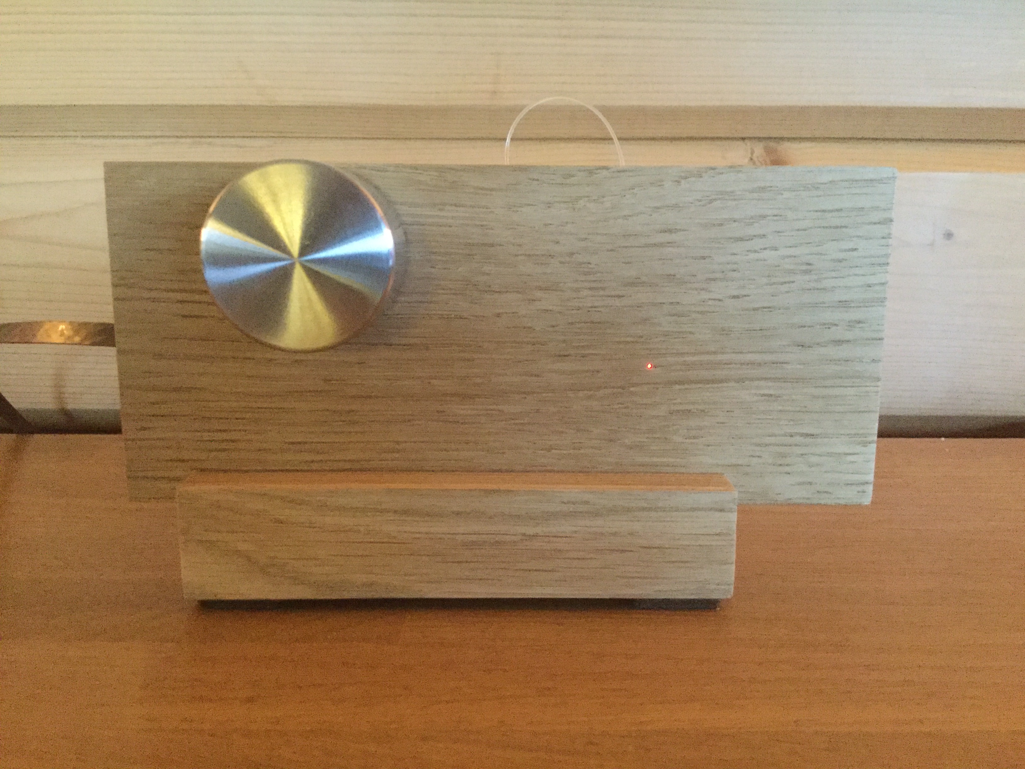

Plankjesstreamer mag ook? Raspberry Pi + Suptronics DAC + Amp met Volumio. Eiken blokje en front met een discreet lampje...
Berichten: 17865
Re: Toon je Plankjesversterker - Showcase
Het lampje is wel erg discreet. :lol: :lol:
Maar welkom hier, gelijk pres(en)teren is dan ook wel leuk. :kwijl:

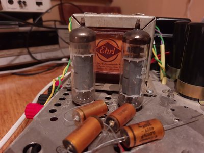

Door de lockdown heb ik na 10 jaar weer met mijn oude buizenversterkerhobby opgepakt. Mijn huidige "plankjesversterker" is nu dit:
Het is meer een experimenteerbord. Momenteel bezig met SE EL84 in triode met verschillende stuurbuizen en UGT's en condensatoren:
Het wil nog niet zo lukken want mijn (zelf gemodificeerde) Bocama klinkt nog steeds beter.
Maar ik ben aan het sparen voor echt goede UGT's voor wat grotere eindbuizen, met amorfe kern en zo... misschien dat dat gaat helpen.

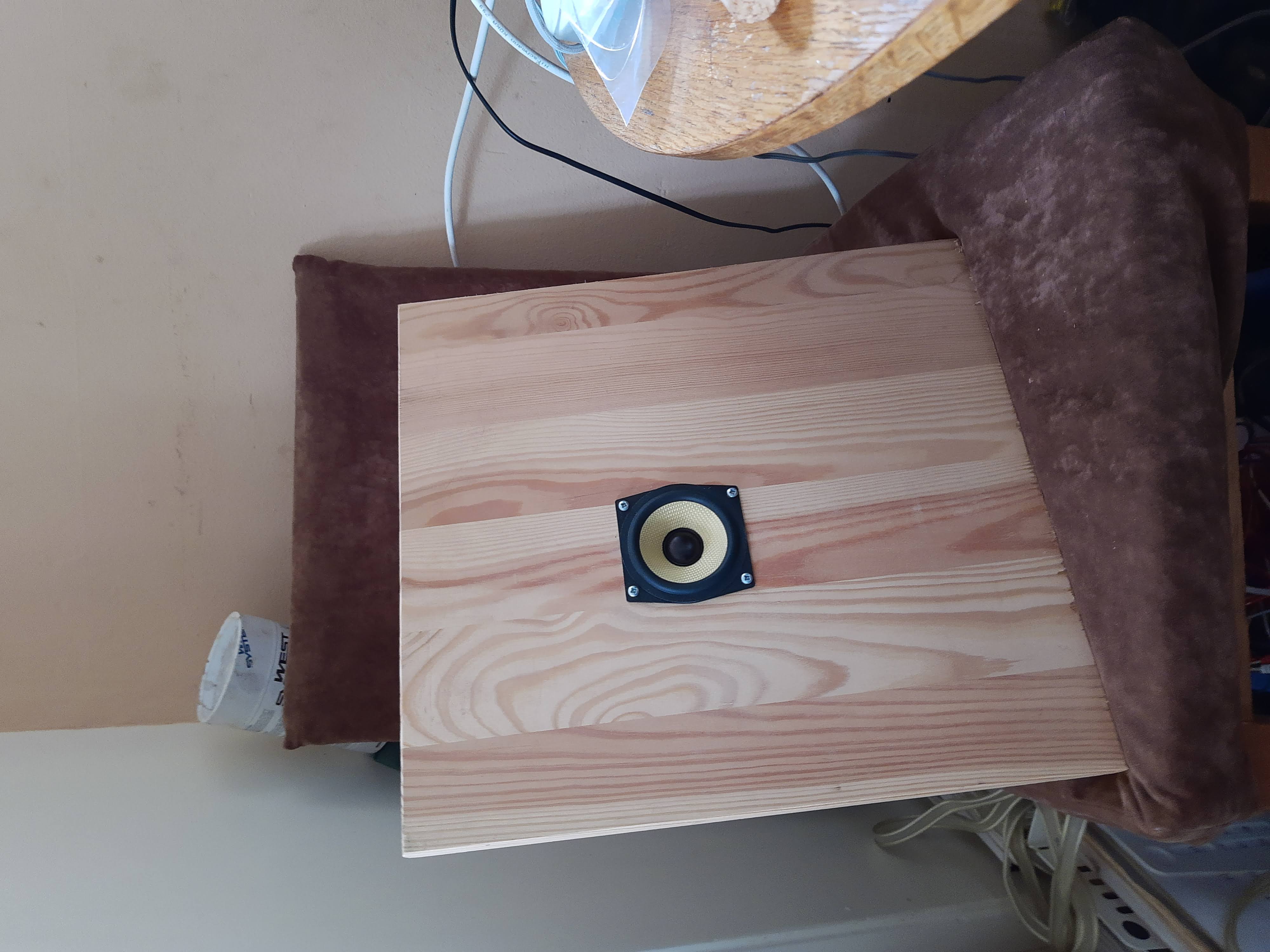

P.S. ik heb wel echte plankjesluidsprekers...

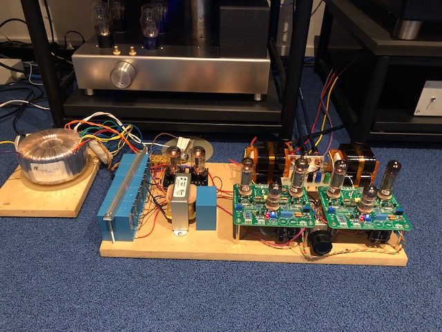

De voeding is inderdaad voorzien van zogenaamde dc-link mkp condensatoren van 40uf -900v stuk.
:goedzo:
Zijn deze ook nog te achterhalen?

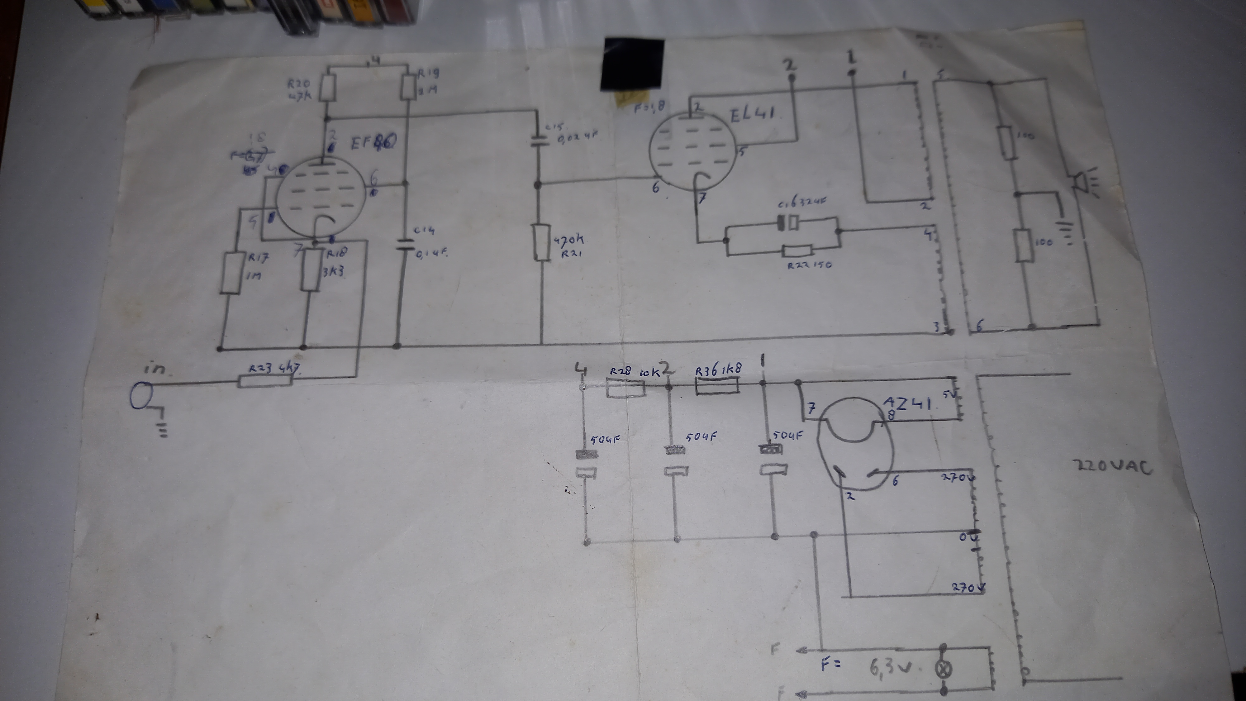

Hoi allemaal.

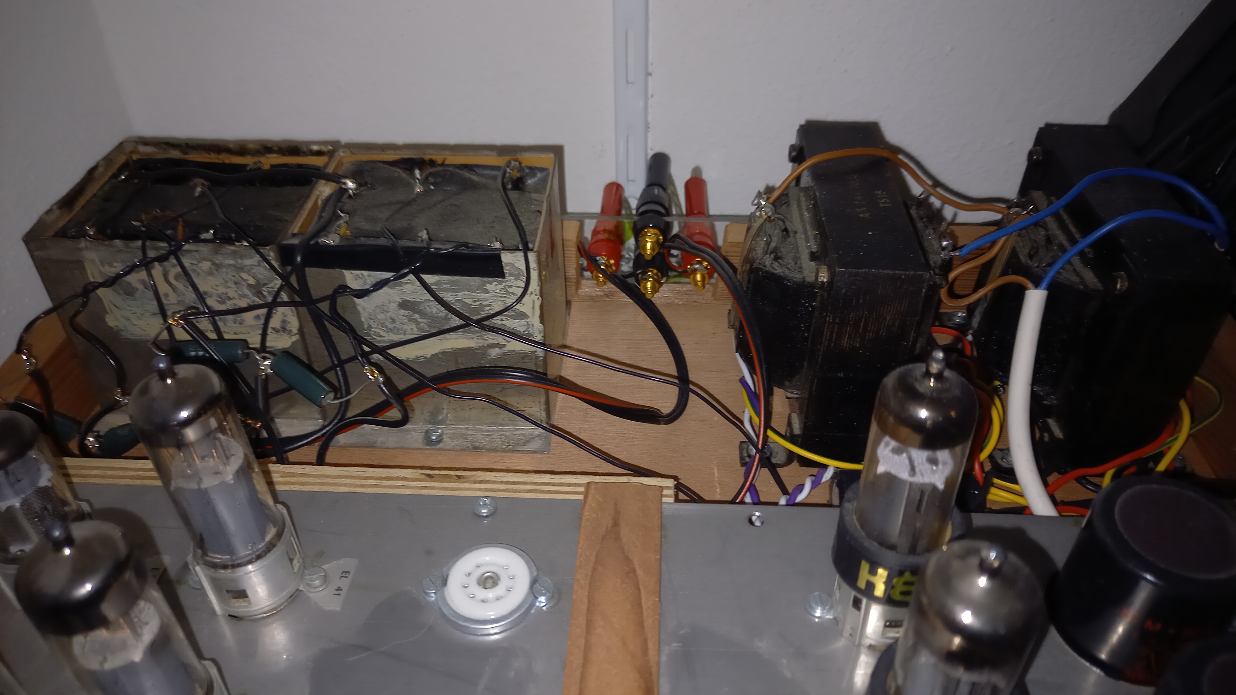

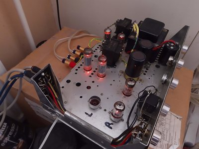

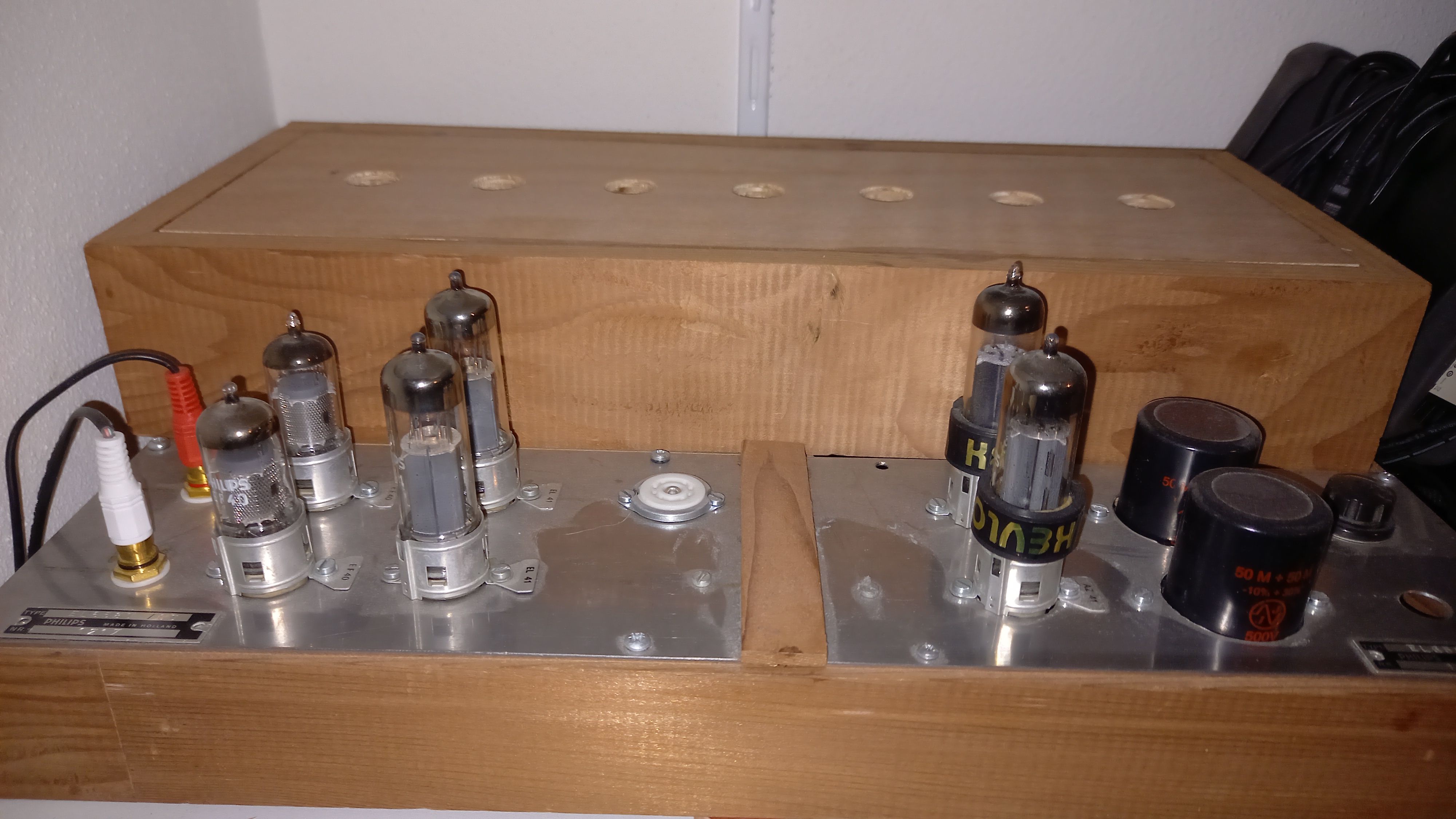

Hier een buizenversterkertje dat ik ooit( 30 jaar geleden oid) in elkaar heb geflanst :lol:
Het doet nog altijd dienst als computerversterker op een setje luidsprekertjes en klinkt niet slecht. Het waren eigenlijk 2 mono versterkertjes die kwamen uit een buro waar ze waren ingebouwd uit een school voor doven en slechthorenden. Het schema heb ik destijds overgetekend( de einddtrap dan) en zodanig opgebouwd. Ze bestaan uit el41, ef 40 en een az41 gelijkrichter. De uitgangstrafo's zijn ingegoten in teer en zien er ook erg groot uit voor zo'n versterkertje van 5 watt ofzo.
Iemand nog ideen over het schema?

Robert Gribnau
Berichten: 294
Lid geworden op: vr 24 jun 2016, 12:03
Locatie: Konongo, Ghana
Bericht door Robert Gribnau »
Opvallend dat de ingang op de kathode is aangesloten. Ik meen dat dat een manier is om laagohmige microfoons aan te sluiten. De buis werkt dan als 'grounded grid' versterker. Wat ik dan weer niet begrijp, is waarom er een 1M weerstand tussen stuurrooster en massa zit. Ik zou denken dat het stuurrooster dan beter rechtstreeks aan massa kan liggen (minder ruis). Of lag de ingang in de oorspronkelijke versterker wel aan het stuurrooster (dus pin 5)?
De manier waarop de secundaire van de uitgangstrafo aan massa ligt (via de twee weerstanden van 100 Ohm) heb ik nooit eerder gezien. Zal wel een gedachte achter zitten maar ik zou niet weten welke.
Leuk dat de uitgangstrafo's een extra wikkeling hebben voor cathode feedback.
Kleinigheidjes: De elco's in het schema zijn verkeerd om getekend en de gloeispanning voor de AZ41 moet 4 V zijn.
Groet,
Robert
Leuk die rimlock buizen :D
Wat 't schema betreft, behalve wat Robert al aangaf, de wikkelingen van de uitgangstrafo kloppen niet.
Ofwel de anodespoel danwel de kathodespoel moet omgekeerd. Wil niet zeggen dat de nummering niet klopt, hangt van de wikkelrichting af.

Thnx vd reactie.
Ik heb destijds het schema (in mijn jonge jaren) nagetekend vanuit het fabrieksschema van philips dat ik had opgevraagd. Hij kwam uit een school voor doven en slechthorende, en had idd microfooningangen en een klemtoonlampje. Origineel zaten er ook ef80,ef22,eaa91 en nog een ef40 in.
Ik laat hem gewoon z'n uurtjes maken bij de pc. Werkt verder prima en zelfs op m'n klonwalls vrij luid. Er zit wel een brommetje in maar dat is niet zo erg.
Nogmaals thnx!

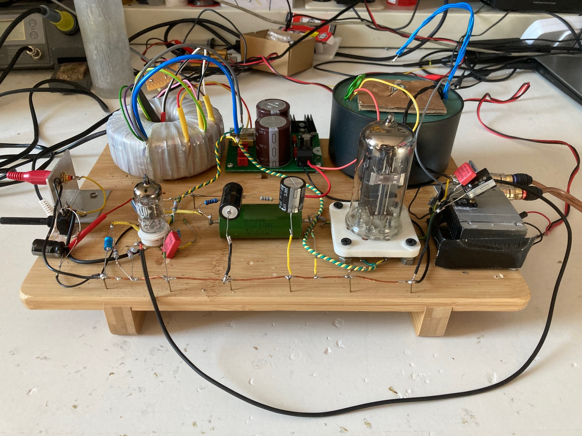

Mijn broodplank versterker, is 1 kanaal en nog in experimentele fase, maar ga deze straks wel in een kast bouwen(iets netter).
donleo
Berichten: 95
Lid geworden op: za 17 apr 2021, 0:29
Bericht door donleo »

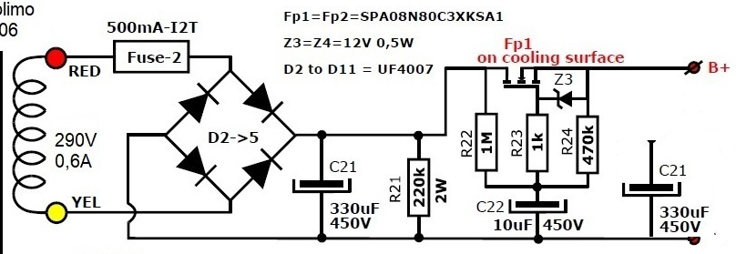

Peter, Heb je ook het schema van de voeding die je gebruikt hebt?
Leuk project !
leo
peterl
Berichten: 2418
Locatie: Enschede
Bericht door peterl »
Ja hoor, de elco's kunnen veel kleiner hoor, die 2x 330uf kunnen ook wel 100uf zijn.
Deze voeding gebruik ik voor al mijn versterkers.

Dank Peter,
Ik heb in die regelversterker net zoiets en het mooie is dat de spanning geleidelijk oploopt.
Ik ga dit proberen op de ECL86 versterker.
Dank!

Ik heb over de dioden nog 10nf gezet.
donleo
Berichten: 95
peterl schreef: za 04 jun 2022, 22:42
Dan doe ik dat ook :-)

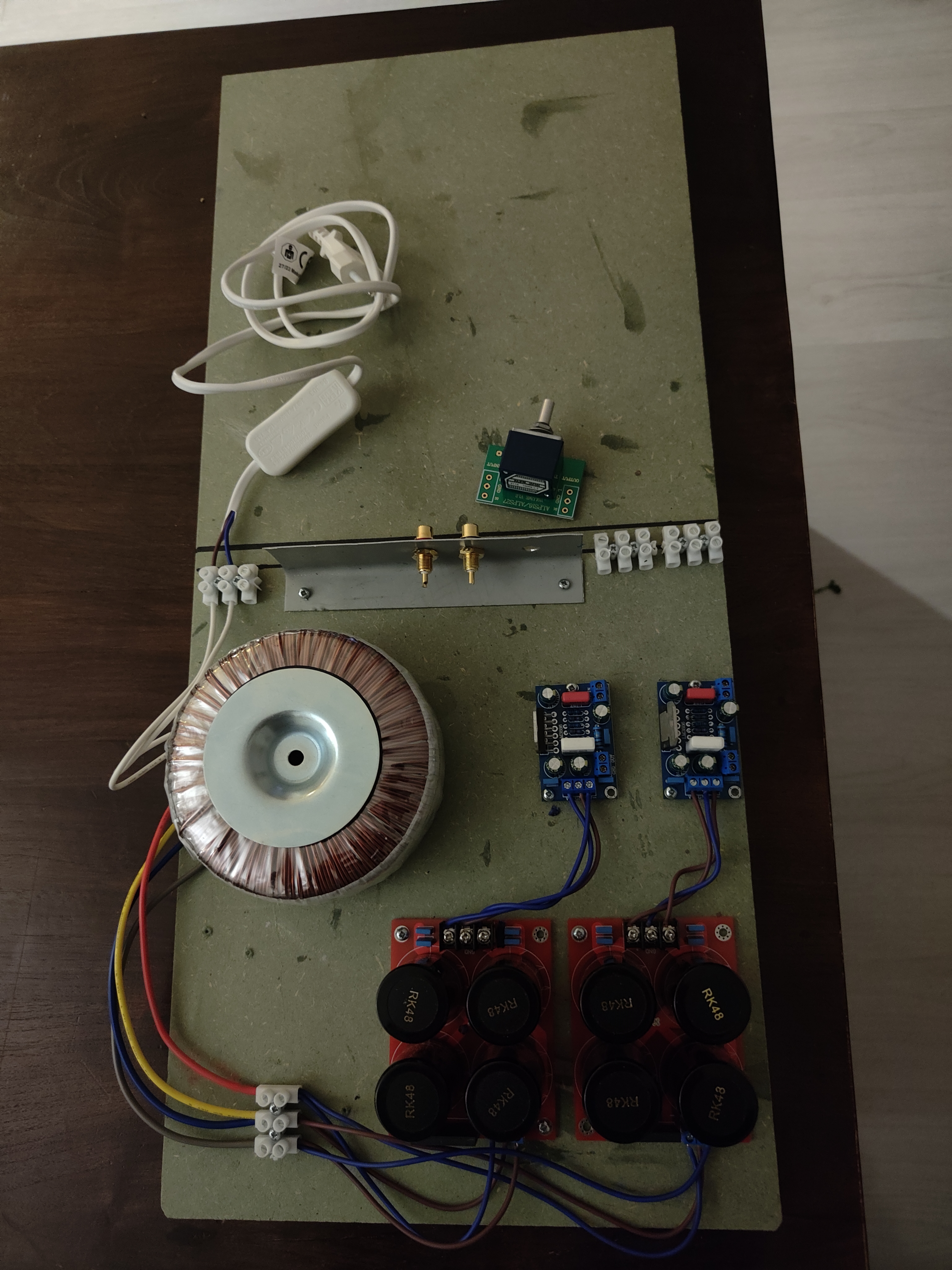

LM3886 in aanbouw op een stukje mdf

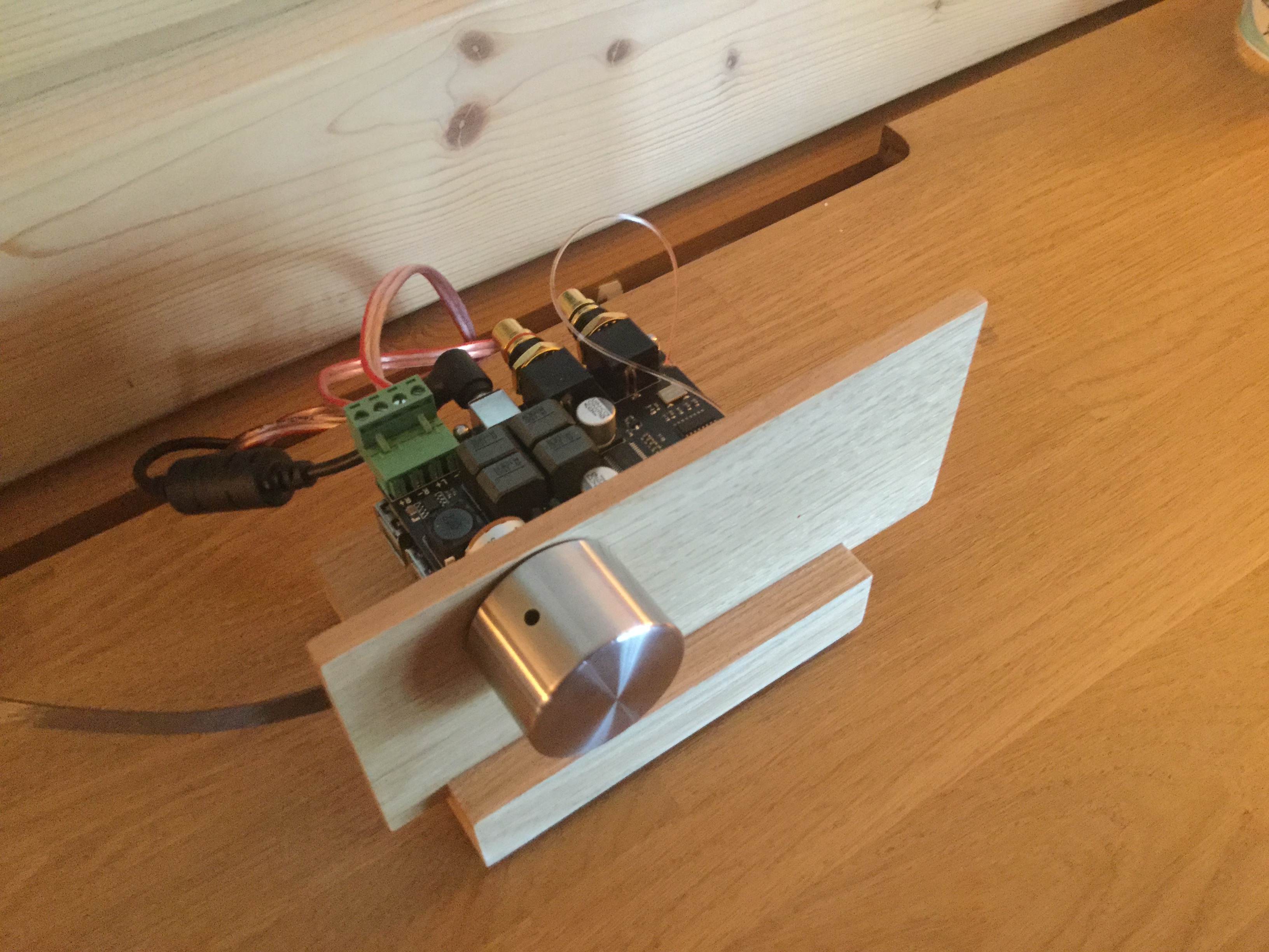

Toen een kastje gemaakt
En een kleurtje gegeven
pvanlingen
Berichten: 1587
Locatie: Dronten
Bericht door pvanlingen »
De koeling voor de LM3886 en de knoppen ook van hout gemaakt? :lol:
is een net kastje geworden, met hout vind ik het altijd wat lastiger om het mooi afgewerkt te krijgen.
Ik mis wel de koeling op het plankje en hoeven er geen gaten in de kast te zitten voor koeling?
Ik heb de indruk dat het het definitieve kastje van aluminium gemaakt is ?
ray5150 schreef: vr 14 apr 2023, 9:00
Jup, de vloer en het plafond zo te zien. Is ruim voldoende voor een LM3886 bij gemiddeld huiskamerniveau,
