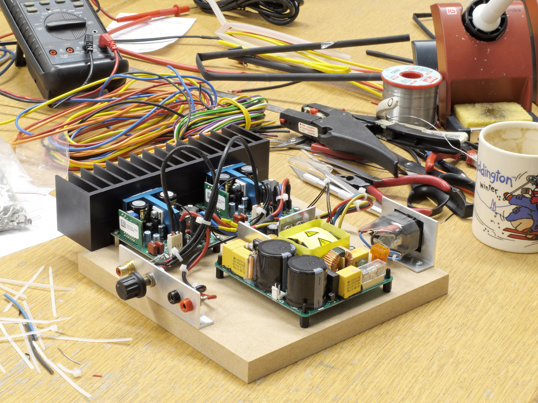

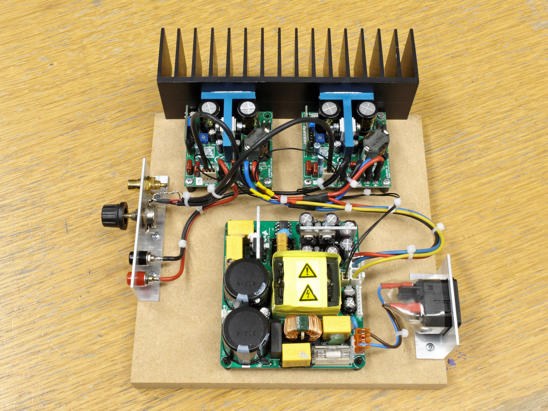

Heb je even snel een subamp nodig om te testen maar je hebt alleen nog maar de losse onderdelen. Wat doe je dan? Een plankje MDF en wat ander spul uit de rommelbaken even een avondje door rauzen. Niks weken forumoverleg :mrgreen: Deze gisteravond even snel in elkaar geflanst:
380W in 8 ohm gebridged schoon aan de haak, moet wel gaan lukken. :D

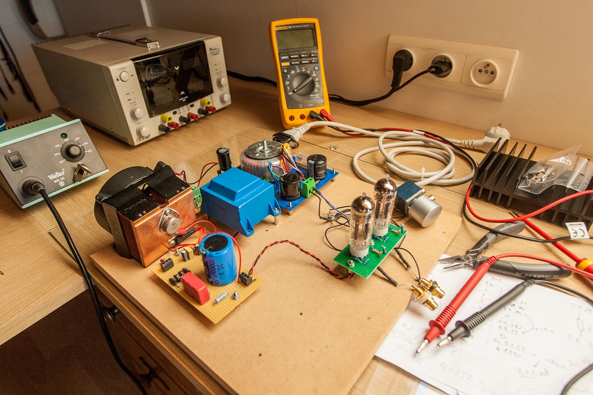

Zal ook maar mijn duit in het zakje doen.
Voorversterkertje met een ECC99 in SRPP.
Schema naar de MCM mod 2C van Menno VDV.
Meer uitleg hier te vinden.
Vervorming zou prima zijn, al is mijn voedingsspanning net iets lager (160 ipv 200V) waardoor mijn werkpunt lager ligt in de scharen en dus meer vervorming zal geven.
Komt mede doordat er een weerstand in PI filter in de voeding zit waar al snel een 30V over valt.
Moet nog even meten hoe dat uitpakt. Klinkt in elk geval voortreffelijk, al is de versterking van 11x toch wat veel.
Ik moet 'em niet ver opendraaien (pot op 9u is voldoende) om meer dan voldoende power uit m'n eindversterker te krijgen..
Geen ruis noch brom te horen wat mij uitzonderlijk bevalt ! :goeie:
Meeste componenten had ik nog liggen van vroegere brouwsels. Enkel de buisjes heb ik nieuw moeten kopen :sure:
Toch fijn dat ik voor die 30€ dan toch nog een leuke voorversterker heb kunnen ineensteken.
Zou 'em wel graag proper afwerken. Deze keer geen buizen bovenaan het chassis maar een strakke behuizing van Modushop met buizen binnenin.
Met wat passen en meten (en een andere koelplaat zonder ventilator voor de gloeivoeding - die zwarte die op de achtergrond ligt) moet alles in een 230x280 kunnen fitten.

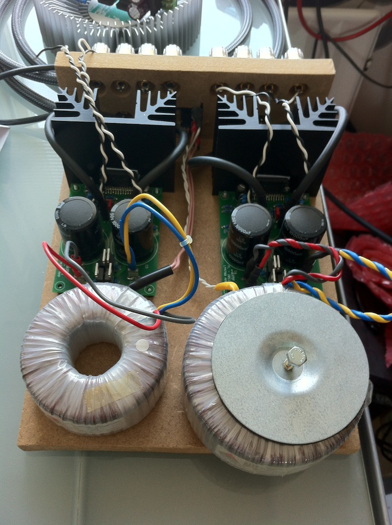

Hier mijn plankprojectje. 2 LM4780's, dus 4 kanaals.

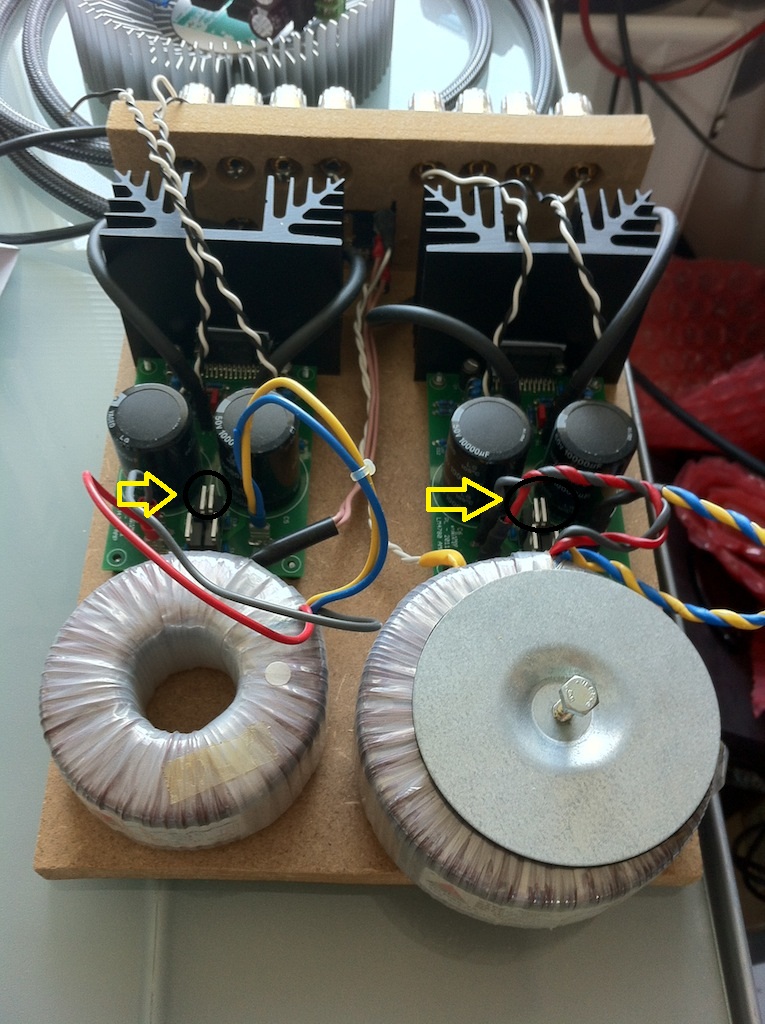

Wil je iets tussen D3 en D4 doen? Die tabs mogen geen contact maken. Volgens mij zijn pin 1 en pin 4 (de tab) met elkaar verbonden.
Verkeerd topic?
SuperR
Berichten: 1864
Locatie: Rotterdam
Re: Toon je Plankjesversterker - Showcase
Bericht door SuperR »
Nee :)
Da's inderdaad een fijn recept voor een lekkere kortsluiting... :?
Hoe kom je daar nou bij? Die diodes staan keurig los van elkaar. :roll:

Bericht door sterremuur »
Maar bij een stevige windvlaag, of als je wat rond zit te pielen in de versterker.... :?

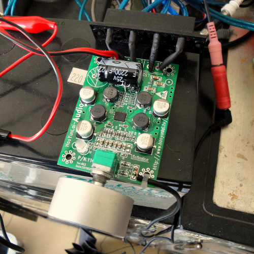

Geen plankje, een accu.
Yamaha YDA148 chippie.
Belachelijk wat daar nog uit komt!
http://dx.com/p/93121
Een Aardbeien-milkshake ? :mrgreen: :beer:
Helaas niet...
Niet eens een ardbei-kleurig lichtje, want ik heb het LEDje er verkeerd om in gesoldeerd... 8-[
Ik vind het wel straf dat zo'n chippie van ca. 4 x 6 x 1 mm op 15 Volt gewoon 2 x15 Watt @ 8 Ohm (10% THD) kan leveren.
