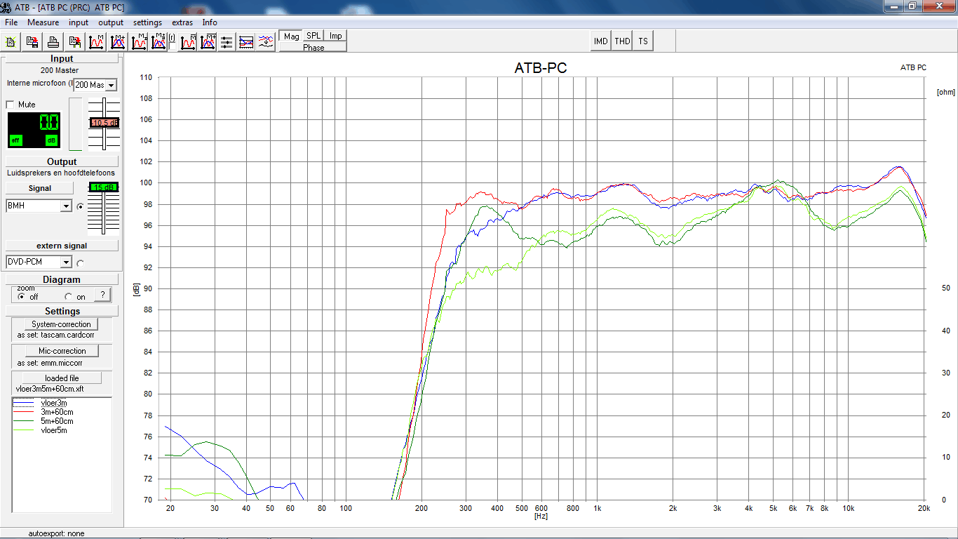

En om het mysterie verder te ontrafelen, metingen op 3 en 5 meterafstand waarbij de speaker op de grond staat en 60cm omhoog ( uiteraard ook de mic 60cm omhoog) en dan komen er toch wat dingen boven drijven:
Beneden de 600hz op 3 meter afstand en beneden de 500Hz op 5 meter afstand gaat de koppeling met de vloer meespelen.

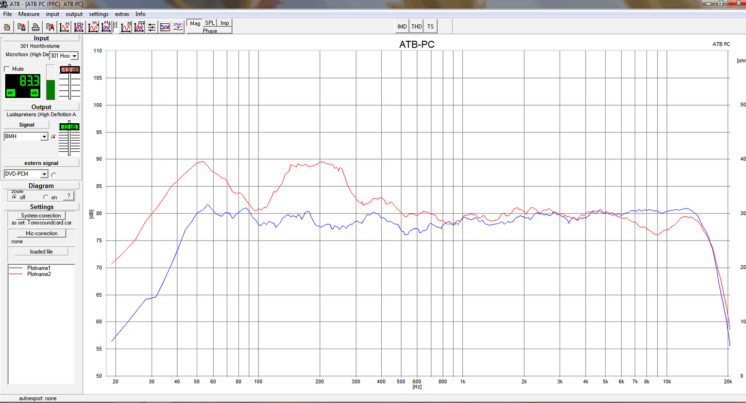

Dat afregelen op de luisterplaats (op ~2,5m) en verschil hebben op de luisterplaats of op 1 meter ook eens gemeten, mic. op midden van de RD.
Nu is mijn luisterplaats in een normale 8x4 meter kamer dus van alles zal er wel mee gaan spelen.
Dit zijn mijn ATB plaatjes.
Om op de luisterplaats genoeg bas te krijgen moet de laag sectie aardig plussen.........om de buren te vriend te houden luister ik normaal met 6 dB bas minder. :?

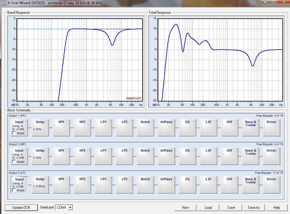

Ook het bijbehorende DSP plaatje van de DCN.
Wat ook heb bemerkt is dat als je veel gaat DSP'n op de RD dat dan het geluidsbeeld platter wordt, kruipt ook veel meer tussen de boxen.
Vandaar nu dus alleen de notch op 5K en wat DSP in het laag.
De RD heeft dan iig op de luisterplaats een aardig recht plaatje.

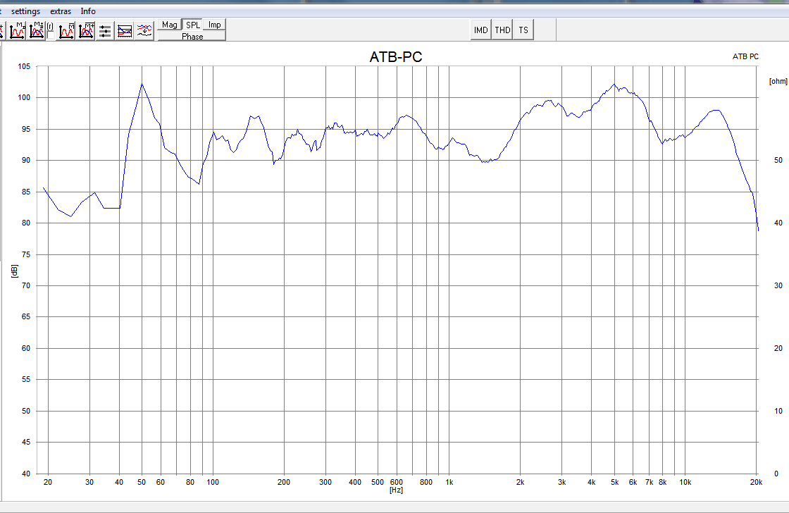

Heb er nog wel een van de complete box met filter op 200Hz en zonder DSP gemeten op 1 meter..............
Berichten: 28473
Re: ULTRAZOOOM......
Dat lijkt me wel interessant als vergelijksmateriaal.

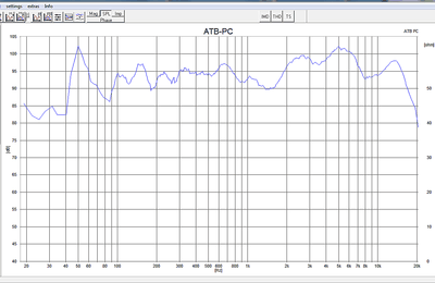

Dit is 'm. op 200Hz gefilterd en zonder frontje gemeten, Wave guides staken nog uit.
Met frontje ervoor alles recht getrokken, dan verdwijnt dat gat rond 1500Hz.
Nu filter ik op 300Hz.
