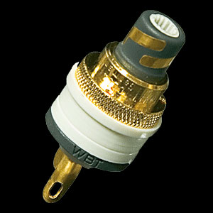

Ik heb zojuist nog een pakketje binnen gekregen met de WBT S/Pdif chassis connector.
Die zou precies 75 Ohm moeten zijn.

Gouwe bouteh?!
Heej Pjotert, zit je mij nou belachelijk te maken met m'n Next Gen WBT 75 Ohm vergulde plugje?!
